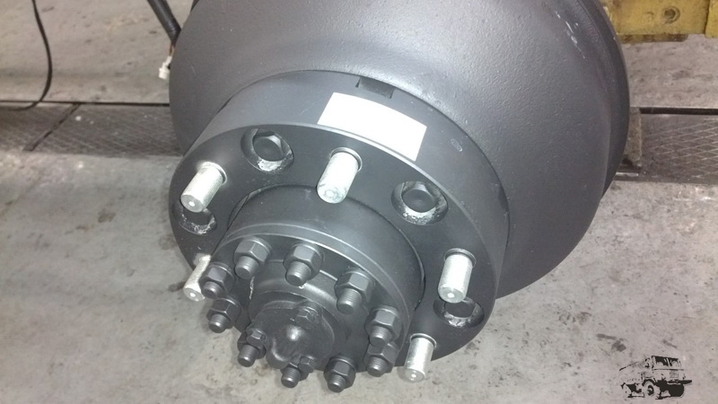

телега от зила весит около тонны против газоновского моста 280кг примерно+самоблоки. расход топлива тоже неважен? опять же учти у газона тормоза гидро ,у зила пневма. какие удобнее колхозить.
Колея передних и задних колес - 1820 у 131
передних колёс ширина колеи – 1800 мм, задних – 1750 мм у 66
а чем напрягает торчащая ступица?
- Вложения
- krasnodar-zil_131_zadnyaya_telezhka_v_sbore_25260.jpeg (136.34 КБ) 2339 просмотров

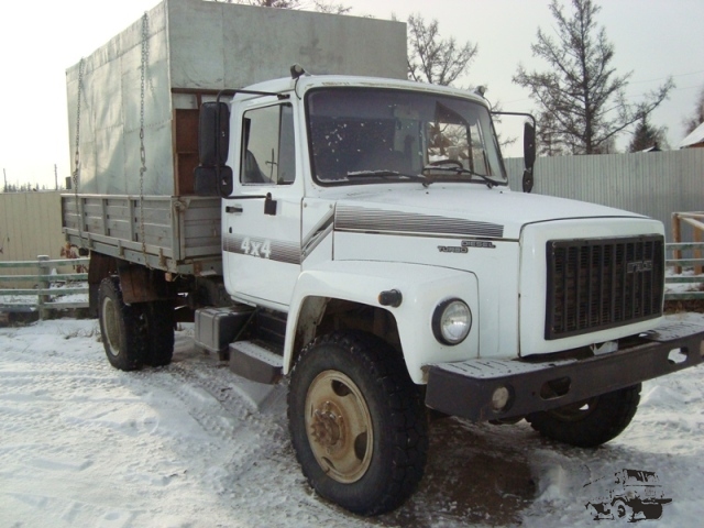

Хочу подкатить шасси - нужна ширина переднего моста зил-131 по посадочным колёс
У меня на шасси газ 33086 как раз мост сзади со спаркой. А спереди под дорожными узкими дисками стоят проставки, делающие колею шире. Это заводская конструкция. Особо ничего не торчит. Дорожные зубастые колесики о-40бм вроде как без проблем встают на родные газоновские диски. Габаритные размеры задних мостов газ 66 и 3309 разные. Под спарку мост уже!

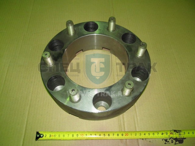

Если что то вот эти проставки для расширения передней колеи "Земляка" 33086 и полноприводных ПАЗов. И как выглядит. Раньше было без проставок и смотрелось, конечно, страшновато. Теперь исправили.

Славон писал(а):[post]347206[/post] Если что то вот эти проставки для расширения передней колеи "Земляка" 33086 и полноприводных ПАЗов
Про эти штуки я в курсе. Они как бы тоже вариант, даже наверное полюбому их ставит если выберу мост ГАЗ-66.
Решают они проблему отчасти да еще стоит она наверное тыщ 5 рублинских каждая еще и на заказ где найти. А в изготовлении далеко не такая уж простая
Проставка по цене моста
