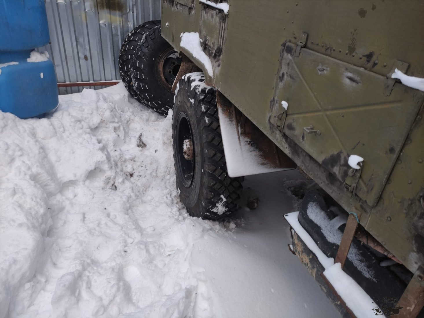

Шины Кама 402 бескамерные.

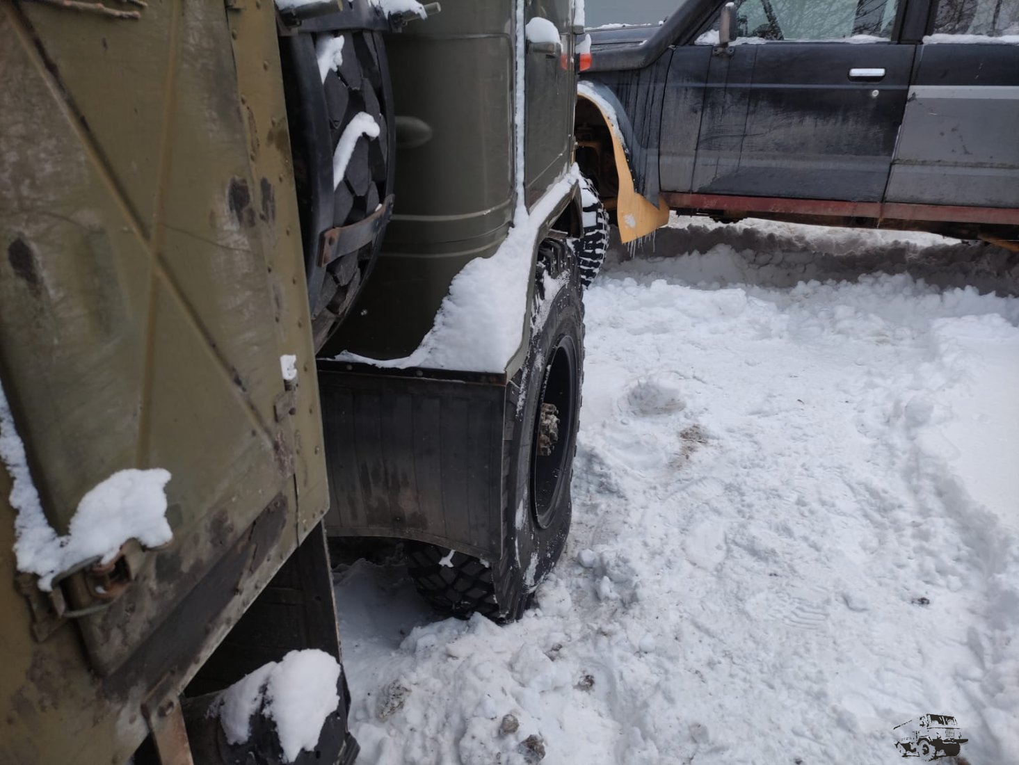

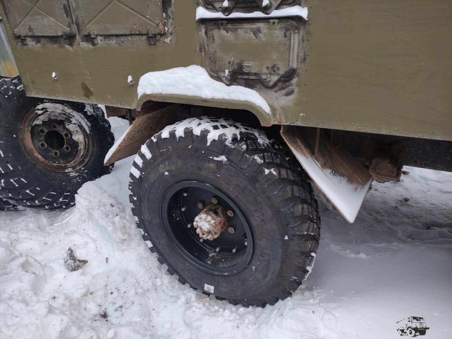

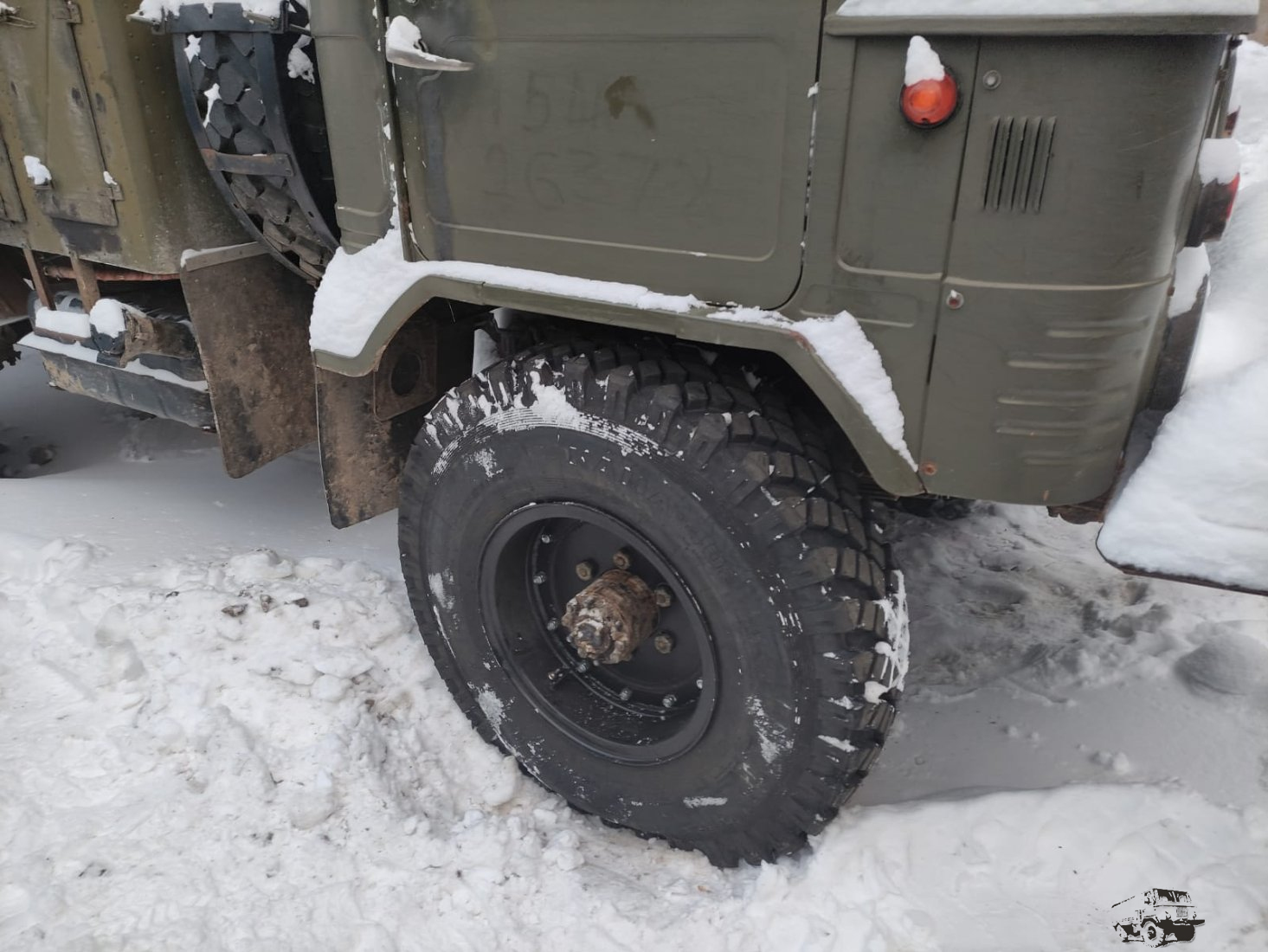

Все поставил сегодня резину ухуел в процессе значит ничего не сказать .
Все встало , единственное диски я считал под ОИ25 14\20 а стоит Кама 12\20 по этому вылет излишний можно на 50 мм смело делать диски в плюс по передку колея получилась ровно 2 метра .
Не куда не ездил в резине давление 0.8 , при 16 слоях плющится она заметно лучше родной чтоб получить такой блин на родных колесах это ближе к 0.5 а то и меньше .
Визуально смотрятся как велосипед хотя по ширине от родных отличаются на 7 мм , по весу вышли на 4 кило легче родных но ни хрена не Жигули . в одного с земли на ступицу вполне себе закинуть можно .

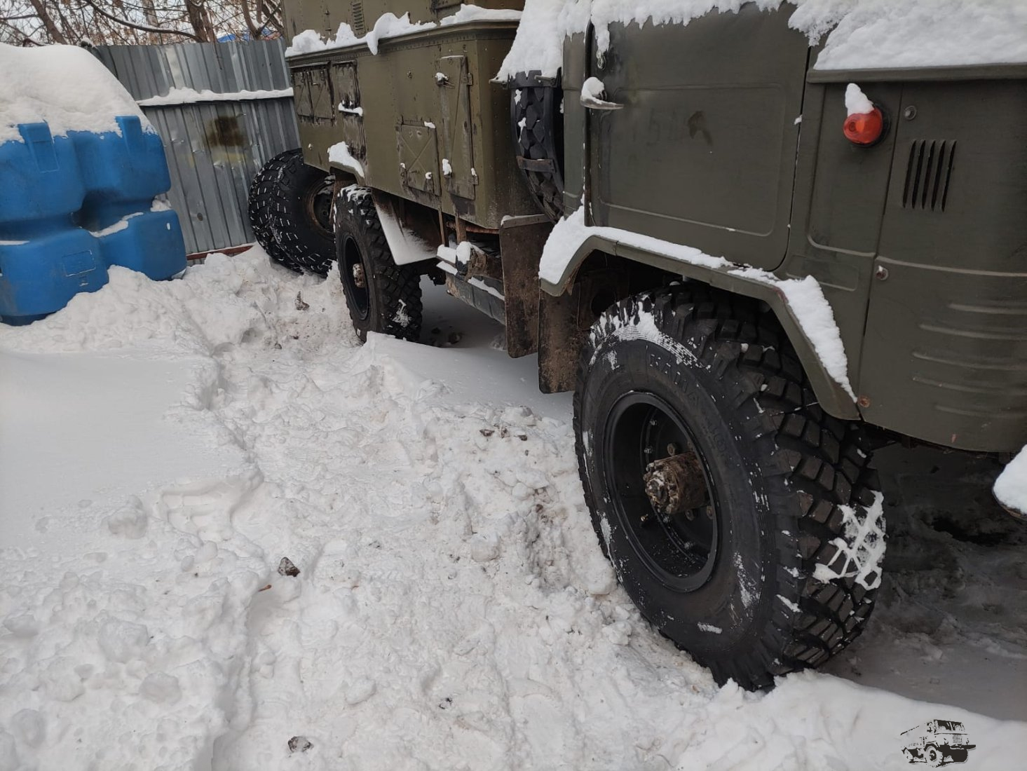

Малеха катанулся снег сегодня был сырой , катался на 0.5 потом скинул до 0.3 , на о3 едет по снегу не копая до земли на жесткой поверхности плюха см 50 получается едет до момента пока не нагребет выше бампера потом начинает зарываться , по шуму на асфальте я больше 60 не разгонялся но по сравнению со штатной не шумит совсем , неделю отстояла сдутая , накачал 2.5 ни какого паравоза , памяти нет может когда задубеет появится . на максималку не проверял но 3я стала заметно длинее выше 60 км ч , до 2500 оборотов.
Из минусов вылезать залезать не удобно штанина всегда ложиться на резину чистым остаться не получится.

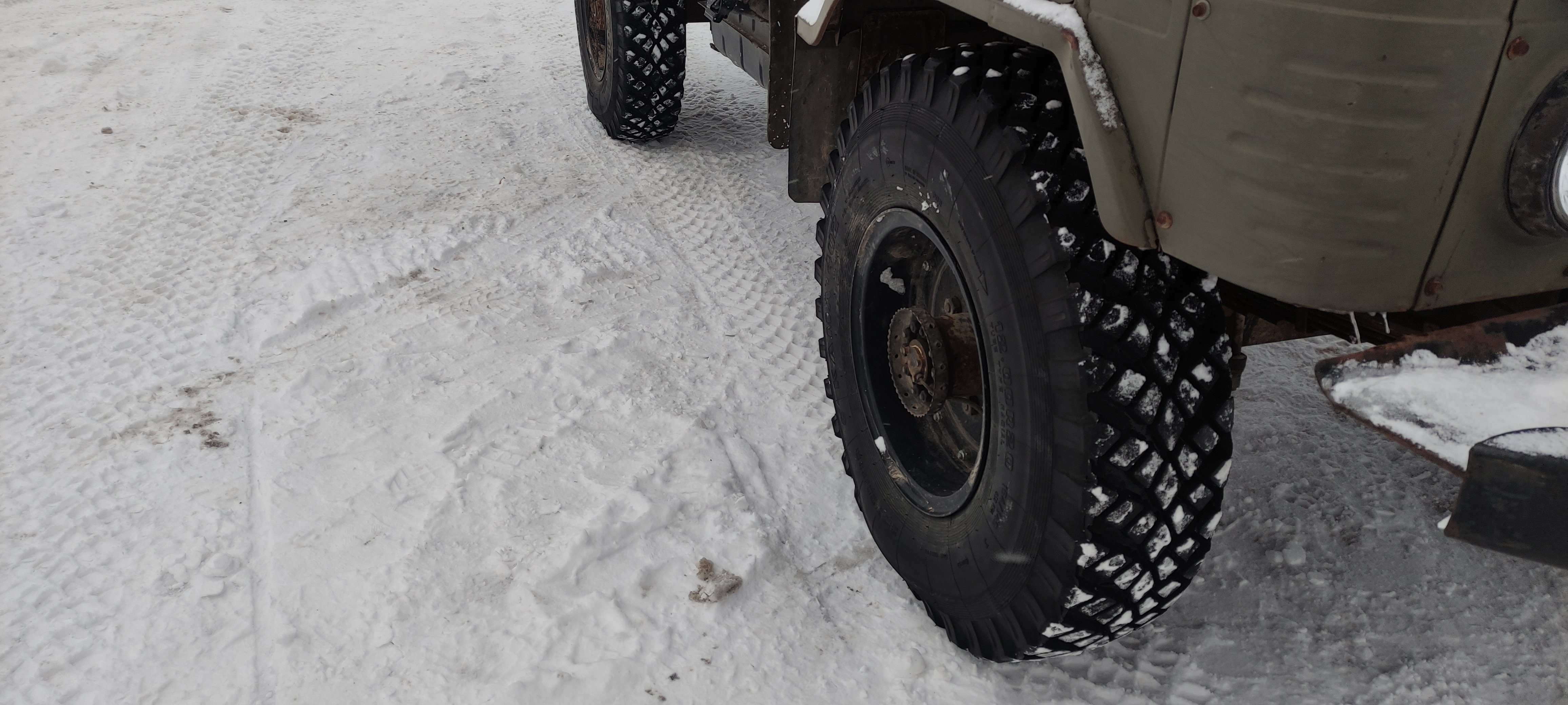

Не получается поснимать , доделал подкачку пришлось делать новые трубки длина 400 мм , накачал 2.8 задний нормально передние как будто не докачаны визульно наблюдается блин хотя резина 16 слоев может это относится только к беговой дорожке , на атмосфере резина садится на треть родные только начинают визуально деформироваться
Перестало хватать движка если на родной резине на 2 передаче сорвать ее в пробуксовку проблем не составляло то Каму не проворачивает , полностью ушло прыганье при торможении , шума резины нет вообще двигатель работает шумнее , больше 90 не разгонялся скользко , диапазон оборотов сместился вниз на 100-150 оборотов при тех же скоростях , пока всем доволен
ВладимирОдесса писал(а):[post]430430[/post] Как ощущения от дорожных неровностей?
Тяжело сказать разницы особо не заметил , 66 не сказать чтоб очень мягкая машина тем более он у меня легкий , резина менее дубовая и даже на 2.8 атм достаточно хорошо цепляется вчера в гараже по снежным отвалам полезил пока парковался ни каких проблем прет аки танк , надо вторую машину на страховку и в поля , но что то мне кажется что ехать она будет как минимум не хуже родной то есть по бампер снега а дальше все
