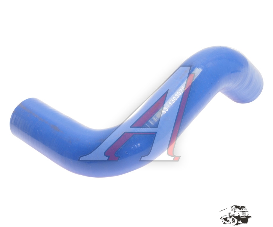

Дамир Яруллин писал(а):[post]389949[/post] А их сейчас и нет таких как надо.
Все есть.
https://www.avtoall.ru/patrubok_gaz_53_radiatora_otvodyashiiy_nijniiy_silikon-738563/
- Сообщения: 36
- Зарегистрирован: 10 янв 2018, 14:35
- Откуда: Новая Москва, Троицк
Апгрейд нижнего партубка
Так он же тоже без пружины??? Мне кажется, силикон как и резину сожмет без пружины.
Моя техника -мотики Урал, Бухань, Шишка, ЛТЗ-60, ПУМ-500, КМЗ-012.
Сергей
восемь-926-233-38-двадцать один
Сергей
- AlexanderN
- Сообщения: 5389
- Откуда: г.Москва
Механик-реаниматор писал(а):[post]389953[/post] Так он же тоже без пружины???
И без пружины и без прокладки паука и без тормозных колодок. Еще раз: пружина- это ОТДЕЛЬНАЯ деталь.
