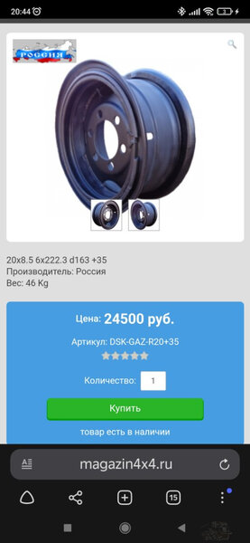

читал, на 20е диски выбор уже значительно выше. Просто не хотел заморачиваться с колхозом дисков. Вот и думал может к58 будет норм, их все хвалят. Но скорее всего буду 20е диски делать, тем более у 3307 20е диски. Только нужно обода взять от урала походу.

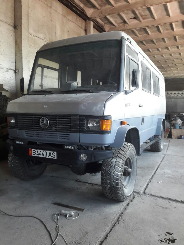

не парься купи у меня мерса уже переделанного и ценник адекватный и камминз шести цилиндровый и акпп

Спасибо кончено, но буду сам строить то, что мне нужно.

Мосты буду брать 3308, рулевое БАГУ, диски нужны 20е с бэдлоком

зацени цену самодельного диска на базе диска ЗИЛ 131.Прикинь,по чем выйдет диск с бэдлоком.

kolinz писал(а):[post]443097[/post] Прикинь,по чем выйдет диск с бэдлоком.
На крайний случай буду сам делать. Тут подсказали как можно сделать из родных от 3307. Вместо бэдлока распорное кольцо. А так на авито есть ребята подешевле делают.
