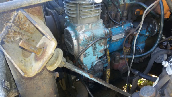

И третий вопрос, бычковский компрессор, товарищ с рекламного объявления рассказал историю, про то что родной бычковский компрессор лучше и производительнее 2 поршневого зиловского, правда ли это и нужно ли его менять?

И кстати, родной бычковский компрессор полное фуфло по сравнению с зиловским, поэтому лучше сразу поменять

Компрессор на 245 говно, с прямозубой шестернёй трусит машину больше мотора... Бывает обламывает зубы и просыпается в мотор с последующей его переборкой....
Очень советую поставить через проставку ременной ( если денег не жалко кнорр бремзе)
Если интересно дам контакты магазина где всё это продают...
Производительность в два раза больше и нет вибрации и шума...

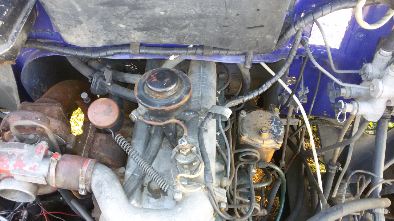

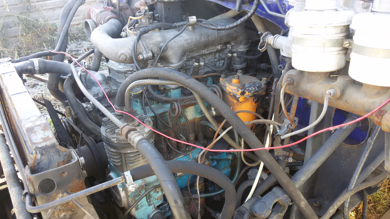

Сегодня ездил смотрел мотор на машине, что скажете?
Вот видео на скачку:
Вот так он на холодную спустя 2 месяца заводится: https://yadi.sk/i/7AFXhvJejtvjx
Вот так он работает спустя 5 минут: https://yadi.sk/i/xiZO56rnjtw2C
Вот так он работает спустя 8-9 минут: https://yadi.sk/i/TTFj9EMOjtw57
