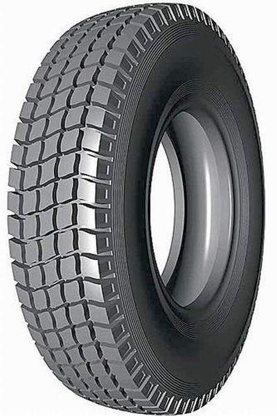

вот она как я понял:
[img]http://im1-tub-ru.yandex.net/i?id=d5dadf7eb872bf105085010ff0fa8c42-85-144&n=21[/img]
Меня бы вполне устроила.
