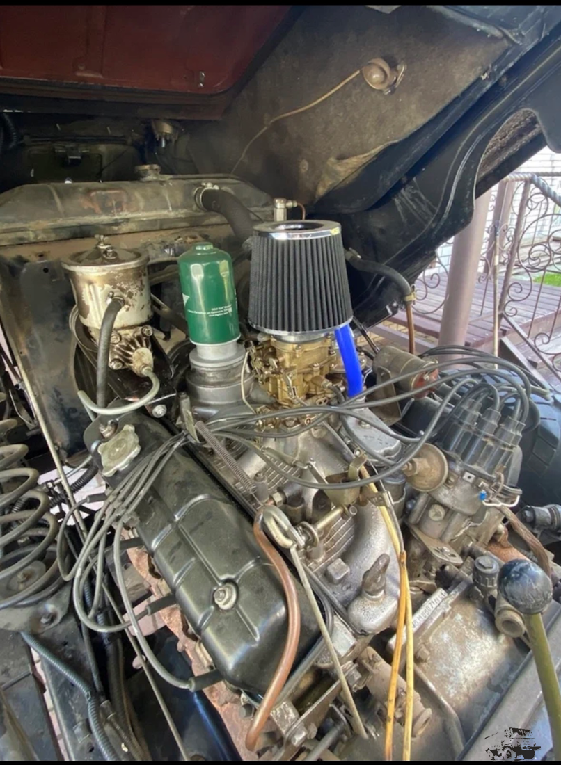

1. Сегодня обратил внимание, что появился масляный потек из ГУРа вниз на движок (я так понимаю крышка ГУРа сопливит и надо бы ее проверить) - критично ли это? Просто проверить и перетянуть крышку, долить масла?
2. Мне успели испортить настроение местные "эксперты" мол типа машина очень проблемная и требует постоянного внимания и ухода. Даже если просто выезжать раз два в неделю нужно следить за многими вещами одновременно. То там потечет, то тут надо что то менять итп. Характеризуют машину как плотный геморрой - не знаю может просто завидуют. В связи с этим вопрос - какие распространенные болячки есть у него все таки и на что следует всегда в первую очередь обращать постоянное внимание?
3. Планирую поменять топливные шланги (они немного потресканы). Посмотрел сегодня - менять их проще простого, но вот забыл измерить диаметр и уехал в Москву по работе. Может кто знает диаметр? (8 вроде) и может посоветуете какие лучше взять, чтобы подольше походили..
4. В перспективе может бы поменял резину. Передние колеса жесткие, а задние на порядок мягче (они разные). Потребуется совет какие шины будут более комфортными.
5. Есть ли какие то известные узлы и агрегаты вместо которых можно относительно быстро поставить более качественные аналоги, что избавит от лишних проблем или известных недугов?

1. протяни, хуже не будет точно, не поможет будешь дальше думать
2. плановый осмотр перед выездом никто не отменял, а вообще как гонять его будешь так и будешь ремонтировать, у каждой машины все сугубо индивидуально
3. магистраль вся восьмерка, от фильтра грубой очистки до крана переключения баков десятка
4. у себя уже четвертый год на Каме 431 катаю, меня устраивает
5. кпп бы пожалуй на зиловскую поменял, но это опять же от частоты эксплуатации зависит

1. Если течет из-под крышки, проверить прокладку и подтянуть. Ежели потеки между бачком и насосом, то протянуть без фанатизма 4 болта внутри бачка, чистым торцевым ключом, прямо через жидкость. Предварительно снять фильтр. Не поможет - заменить прокладки. Но если после подтяжки будет слега сопливить или потеть - достаточно регулярно протирать тряпкой ))
2. Завидуют, потому как сами распиз... и, набрались своего и чужого негатива.
Но на этой машине нужно всё делать сразу и хорошо. Тогда это будет надолго и без накопления косяков и неисправностей, отложенных на потом. Ну и не лениться проверять затяжку гаек, между делом. Постепенно в голове сложится полная картина, чего где протянул и что требует немного бОльшего внимания. Например, гайки выпускных коллекторов.
По 3 пункту, топливные шланги. Рекомендую заехать в организацию по ремонту гидравлики, приобрести у них заведомо качественный маслобензостойкий шланг, рассчитанный на самое низкое давление, он помягче будет. И вопрос по топливным шлангам будет закрыт навсегда.
4. Добавлю ки-115, начал в прошлом сезоне на них ездить, доволен. К-58 комплект укатал, тоже доволен, но штатный двигатель её сразу по трассе чувствует - тяжеловато из-за небольшой разницы в диаметре. Но по лесу что 115, что 58 будут идеальны. По асфальту Кама и 115 лучше.
5. Присоединяюсь к рекомендации поменять на ЗИЛ КПП, сам не нарадуюсь, но менять лишь в случае, если штатная плохо работает. Ежели к ней нареканий нет, лучше не трогать, тем более, по лесу ее предостаточно.

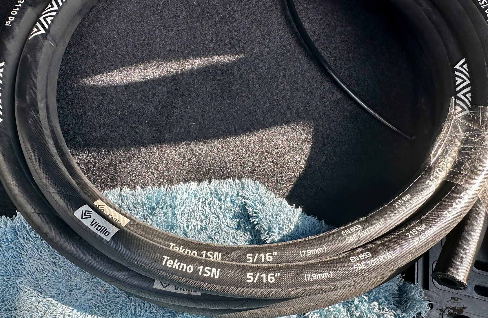

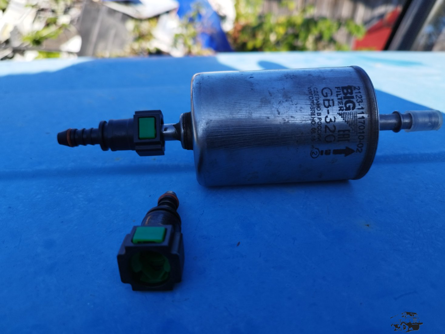

Купил Итальянский топливный шланг по метрам на http://www.rgc-trade.com
У них в наличии приличный выбор. И Италия и Чехия и фабричный Китай есть. Оплатил менеджеру на карту прям и он отправил курьером сразу же.

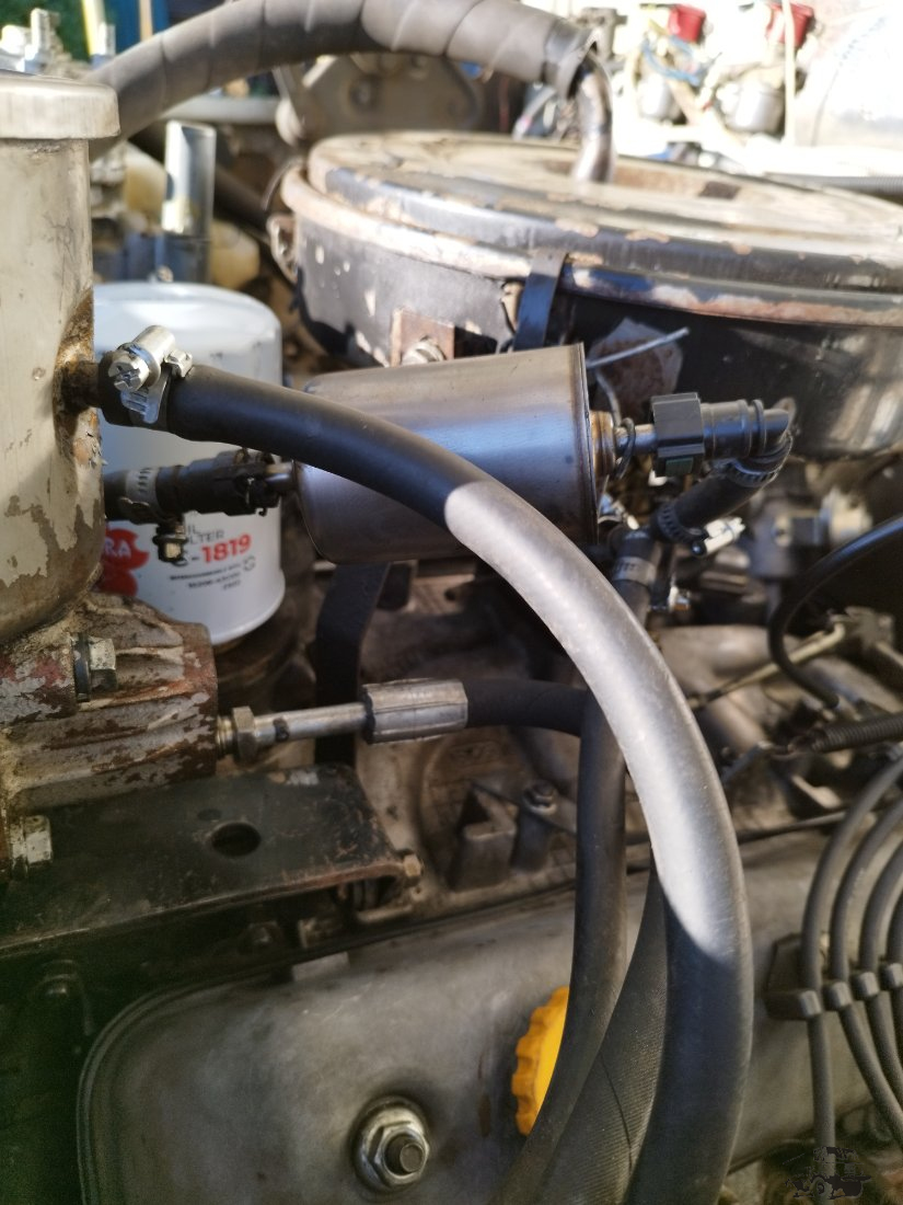

Завтра буду ставить. Заодно фильтр заменю сразу топливный. Там простой пластиковый стоит. Как думаете - такой же поставить без заморочек?
На фото в приложении итальянский топливный рукав этот
Обошелся в 1000 рублей за 4 метра

Пластиковый выкидывается и ставится алюминиевый от 2110 со штуцерами.Бывает жарко , пластиковый лопается, дальше как повезет..

Чешский шланг (330 р\м) дубеет до хруста и лопается, по крайней мере в гидроусилителе. И еще от него происходит смолистый осадок.
Пластиковый топливный фильтр ставить нельзя, можно сгореть.

тюлень писал(а):[post]458076[/post] Пластиковый
Быстросьемы продаются, под топливный фильтр от инжектора, ставится меняется 10 секунд.
