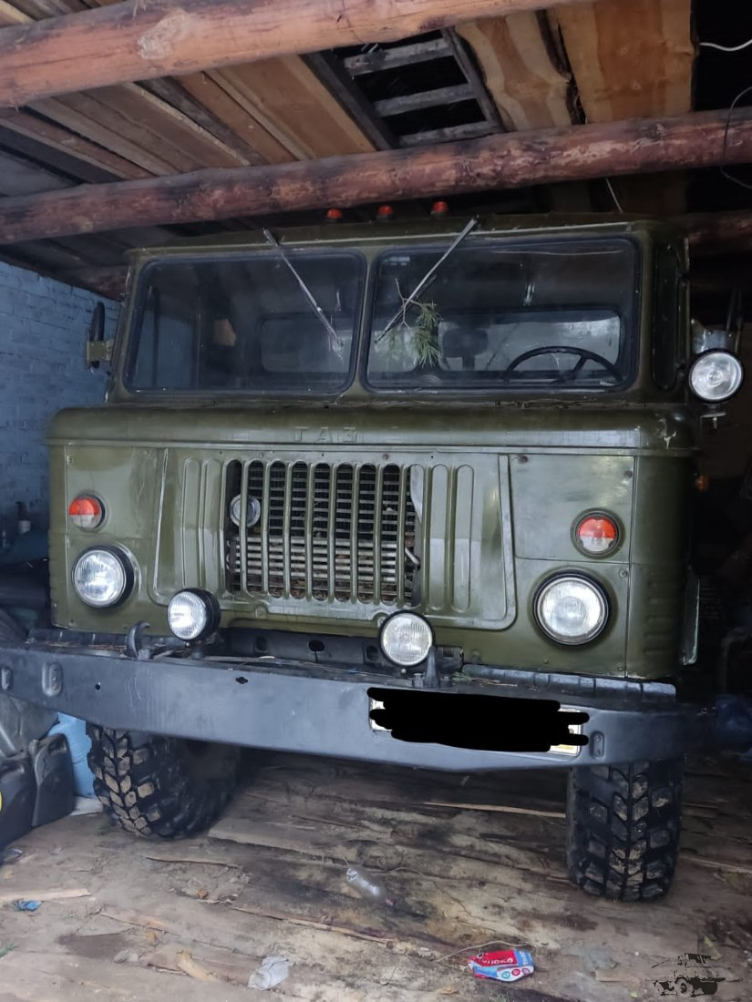

моя машина я на ней работаю а не путешетвую, ож навоз дрова картошку лес воду ну вообщем сельский труженик она. лебедка отдельно есть но кома нетү с двумя выходами потому ихз двух потребителей лебедки и нш 10 привод отобрал насос на подъем кузова.

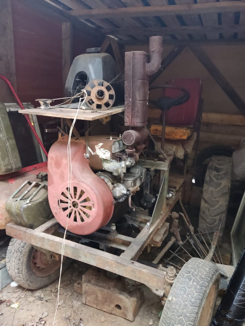

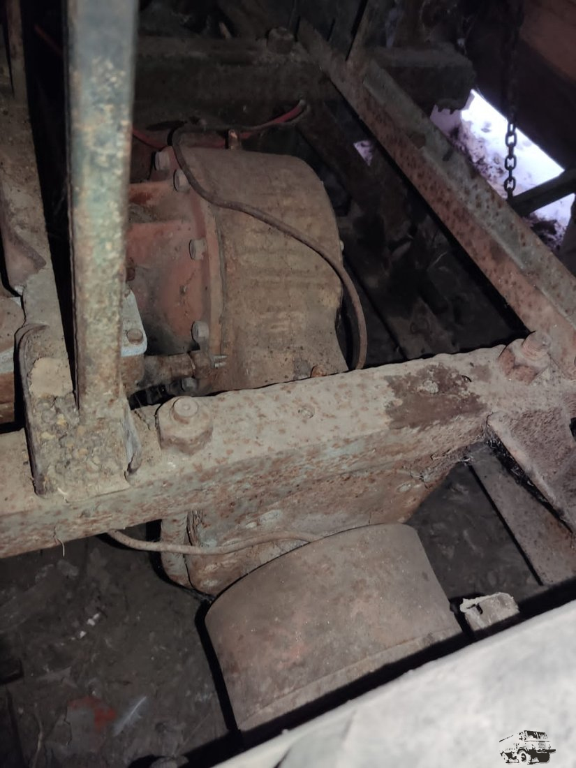

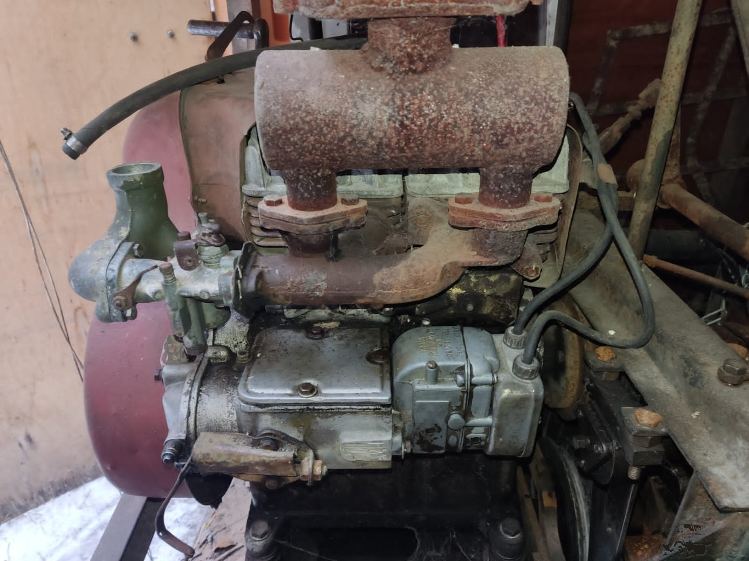

мой траҡторенок двигатель уд2 который видимо до меня убили прежде чем сдать в металл мост от погузчика коробка гз 51 на первичный вал ҡо орой надета шлицевая оторванная от диска сцепления уаза которую я просверлил и прикртил шкив двухручьевой. Сзади плужок поднимается механичеси ручкой. Нүжен двигатель, вот.

А как сцепление выполнено? Или там у этого уд -2 центробежное какое? Реальные хрюшки

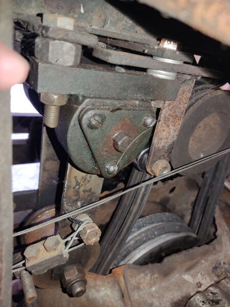

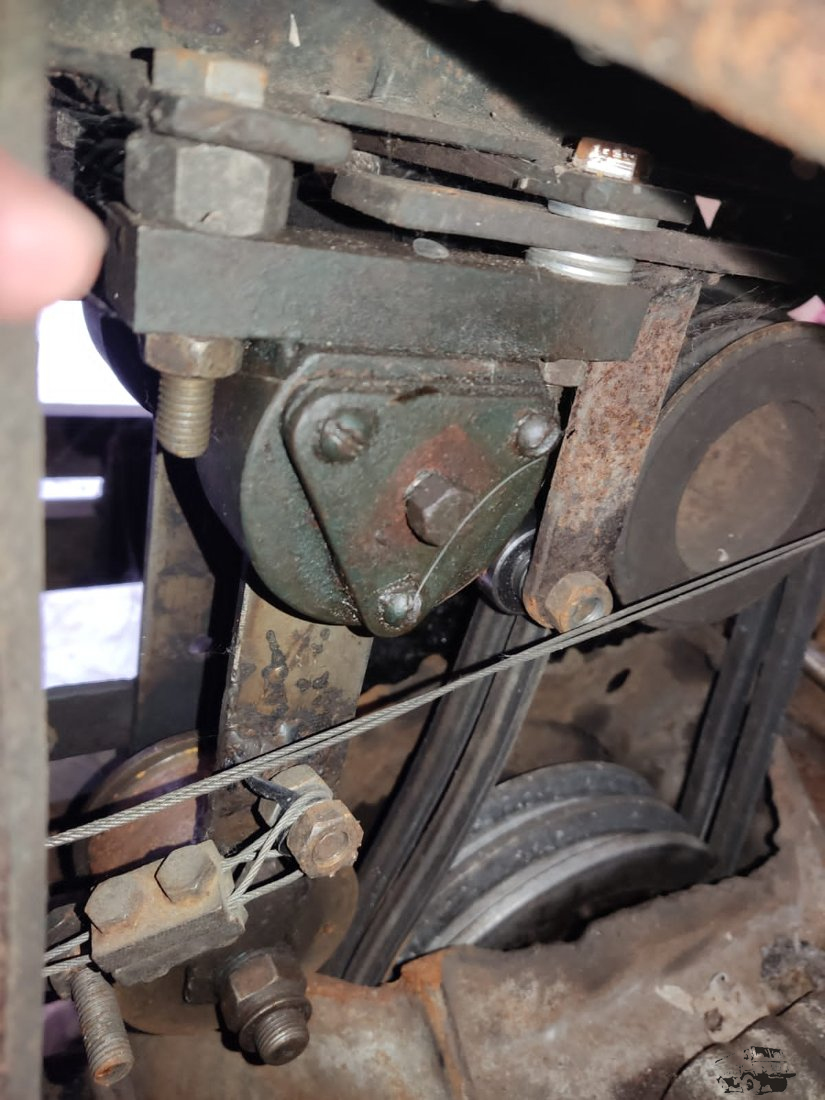

Уважаемый Desoto на фото видно сцепление ременное было один шкив на уд2 второй прикручен к шлицевой части от диска уаза. На фото рядом с баҡом лежит шлицевая от диска газона она больше и не подошла , у коробки газ 51 шлицы уазовские
коробка газона была недвижноц я снял разобрпл промыл разшатпл еп она прчмозкбая простая заставил рпбоирть. Натяжной ролик тянкл наружа и неаозможнт было коробкампереключить я сделал ролик и поставил мтт бы ор поджимпл аоанктрь мспокрко шкива уд 2 рхпомтааил пртлробрпзовптнль немкакина мотоблоке штыри а даж из подшипников кап видно на фото. Этот уд2 били добивпли и добил дт менясу ннгт один уилиндр пашет. я ставил карб от запорожца зрен заводится от иж планеты помтавил сварил переходник рпботает один уилиндр.
Вообще движок уд 2 жесть. ор жрет как не в себя даже емли новый.
Будь к меня лончин с редуктором понижающим и центробежным сцеплением или хоть двиг от инвалидки гдемкоробкм и сцепленре прямо в нем это было бы приемлемо. тут два ремня ну очень неудобно если честно. Ремни одир хрен подхватывпют первичный вал.
По мне модель когда с инвалидного движка уепью передается на первичныц вал коробки а сцеплениеинормпльное можно работать.
На уд 2 бывает центробнжный редуктор, но я даже завестиина двасуилиндра не могу этот экземпляр. Может они в принуипп на одном уилиндре работают на генераторах. это не уд 25 и не зид ,4'5 и не умз ,5. Уд 2 и новый не радует. Ремни все таки подклинивают и рвут трвктор не мотоблок. Можно на постоянку сдлать привод ремнями в натяжку а сцепление должно быть отдельно либо центробжное как на китайцах либо как на инвалидке или планете внутри. Присобачить звездочку от планеты к шлицам уаза можно и цепью от двига инвалидного приветись даже без редуктора инвалидки муравья. коробка газ 51 и так нехило понижает

Меня в наши советские времена оч сильно удивляло, какие у поляков большие дома в сельской местности.. Потом выяснилось, что они в деревнях сараи для скота строят под одной крышей с жилым помещением.. Выглядит это со стороны как общий дом.. У тебя по польскому проекту хозяйство обустроено)

66 ой у тебя красивый.. Машина хоть и рабочая, но всё блестит как в музее.. даже резина как новая
.. Отличный уход за автомобилем и прекрасное обслуживание

Александр 2 конечно я подкрашивпю шишу, она кормилица. Я бы замерз без нее тупо. Переметает дорогу зимоц на метр. Нп чистчт ро две недели, привязал к ней треугольнип и потащил. Нева садится нараз в тапих снегах я постоянно и других бедолаг дергаю . Спишь носью часс в двп вдруо стучат этоточерндноц застрял и шел пять км. Тоже дернешь и зпдом мдаешь . Я нпзад ромтааил такой же свет как вперед потму что задом сдаешь рт зимрику до пяти киломретров негде развернуться. резина бетер как видите, угол роворота колес уменьшил. Один хрер пять кубов кузов куб бернщы 700 кг, садитсяина подрессорники а мост односкатный. Вровень с бортом уже 3500 кило. а номинальная грузородемность две тонны. Бедная шиша.Вот и крашу ее и холю. Ей тяжело, работает постоянно. То землч тотлес то нааоз тт дрова то картоза то дорогу чистить то кого то вытягивать. Сцепленрп мдохло у дизелч я шишей и дизель с поля притаскивал. трудно ей живется.

Я я из своего опыта эксплуатации внедорожной техники, по другому представлял вид рабочей машины.. видимо я свои грузовики обслуживал неправильно

Александр Вы все правильно обслуживали, ү Вас много разнх грүзовиков по жизни, все не отлакируешь. Я гзон собирал из разных. Есди үж таҡ ндо могу и брошенные кбины с рамами нафоткать что отлись после разбора.
