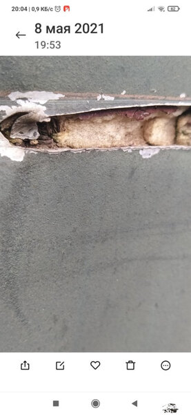

kolinz писал(а):[post]418595[/post] С утеплением какая то лажа выходит,прямо какой то самопальный термос.Проверь все уплотнения,чтоб не дуло и на этом наверное можно остановиться.
Со всем уважением, не могли бы вы более развёрнуто ответить?
Я хочу увеличить толщину утеплителя. При этом я считаю штатную фанеру плохим утеплителем (термоизолятором) и хочу от неё избавится. Прошу конструктивную критику или предложения.

Штатного утепления вполне достаточно, главное чтоб щелей не было. Без отопления кунг все равно промерзнет, для обогрева, достаточно даже самого слабого отопления, при таких объемах, проблема скорей не перегреться. Вообще достаточно фанеры в один слой. Основное назначение изоляции, избежать конденсата изнутри.
Планируемые работы будут просто бесполезной тратой времени.

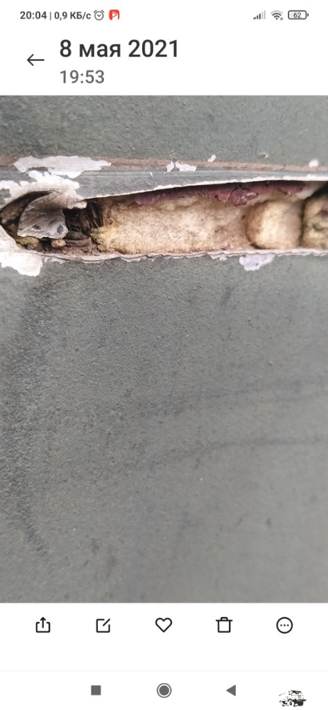

Вот потроха стенки,пена залитая в ячеистую конструкцию ,скорее всего из прессованного картона,никакого пенопласта.

kolinz писал(а):[post]418598[/post] потроха стенки,пена залитая в ячеистую конструкцию ,скорее всего из прессованного картона,никакого пенопласта.
Это сендвич панель , кунг собран из сендвич панелей , его разобрть нельзя, утеплять только поверх фанеры ,

harli писал(а):[post]418610[/post] Это сендвич панель , кунг собран из сендвич панелей , его разобрть нельзя, утеплять только поверх фанеры ,
Вы имеете в виду, что сендвич "склеен" и при попытке разобрать потеряет жесткость и может начать разваливаться?

Gas66 писал(а):[post]418612[/post] при попытке разобрать
Его не реально разобрать не испортив изделие , из реального , так это частичная замена сгнивших участков фанеры , если повреждения фанеры нет , то 1 см фольгированого пеноизола за глаза , поверх фанеры , .
Газ 66 Украина
А бонусом сендвича идёт то , что в стенах , и потолке заделаны металлические закладные с резьбой , для крепления оборудования , искать с хорошим магнитом .
