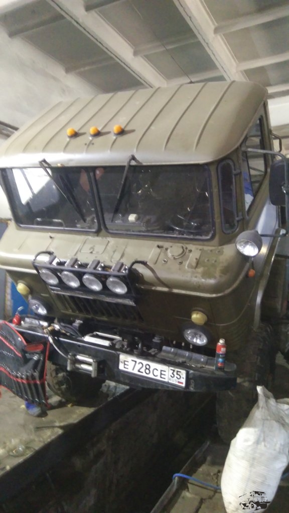

Ну вот и я стал счастливым обладателем этого замечательного автомобиля !

Нашел его , как вы понимаете уже здесь у нашего форумчанина Николая !
немного уладили с регистрацией и я начал готовится к покупке )

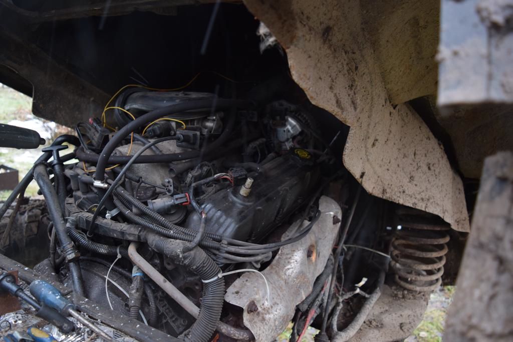

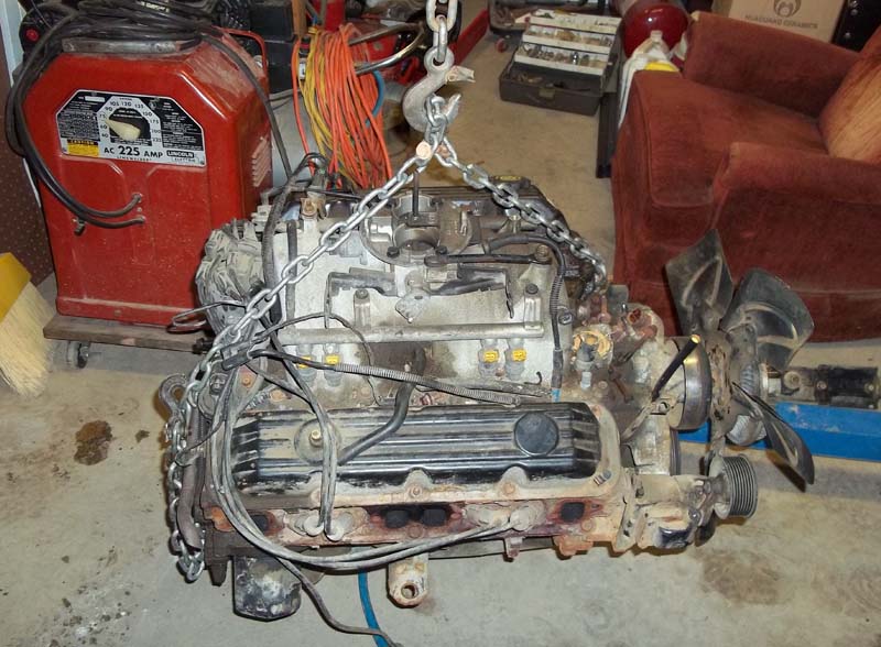

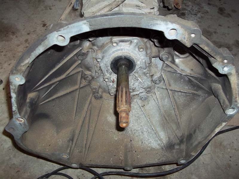

для справки сразу же скажу
на автомобиле установлен двигатель Магнум 318
производитель Крайслер
1995 года выпуска ,
объемом 5.2 литра
двигатель снят прежним владельцем с автомобиля
Джип Гранд Чероки
АКПП с этого же автомобиля
Сконструирован в 1964 году. Неоднократно модернизировался. впрыск топлива, 8-цилиндровый, V-образный.
Мощность - 220 л.с. при 4400 об/мин. Момент - 406 Nm при 2800 об/мин.
Заправочная емкость масла - 4.7 литра. Заправочная емкость охлажд. жидкости - 15.6 литра.
Расход топлива (бензин-92): 20 л. / 100 км - в городском цикле; 15 л. /100 км - на трассе.

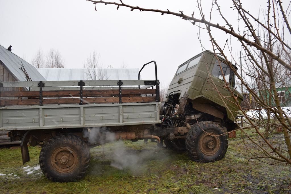

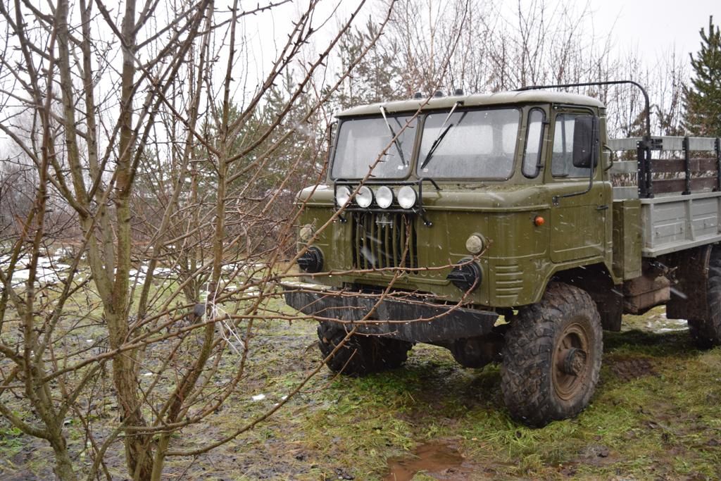

ГАЗ 66 АКПП
Сообщение Avalanch »

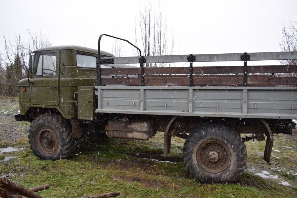

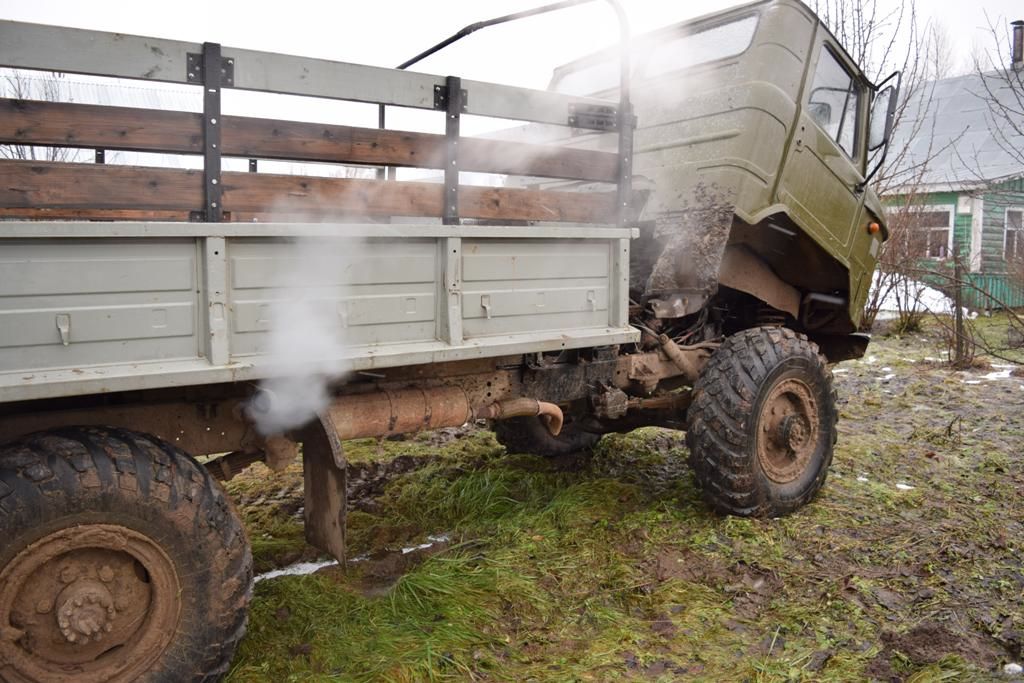

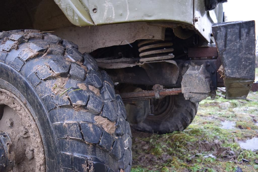

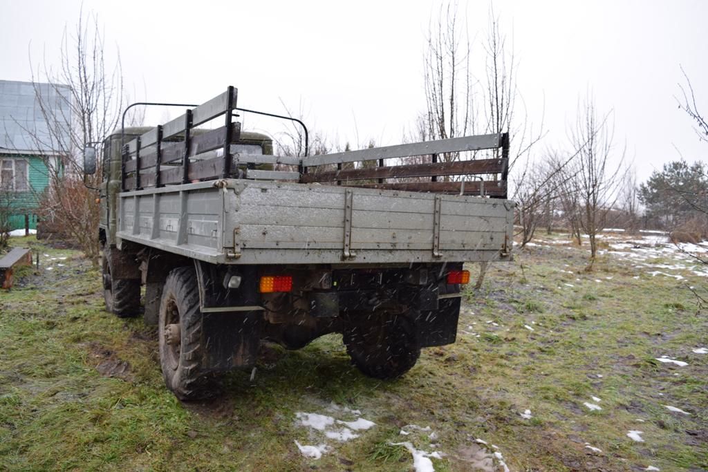

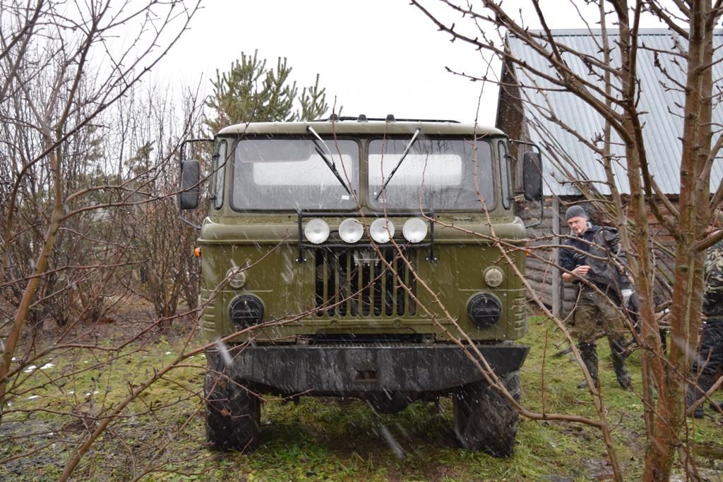

Автомобиль имеет свеже покрашенную из балончика кабину со сквозными дырками в полу и бортовую платформу от 3308
Состояние рамы мостов и других агрегатов на 2 , вся ходовая выработана
Все детали от разных машин
Сальникам везде конец и смазки нет она от Брежнева
Последний раз редактировалось Avalanch 21 окт 2021, 13:19, всего редактировалось 4 раза.

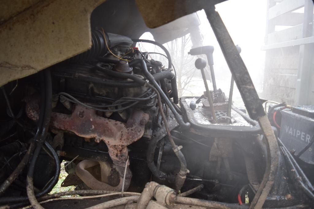

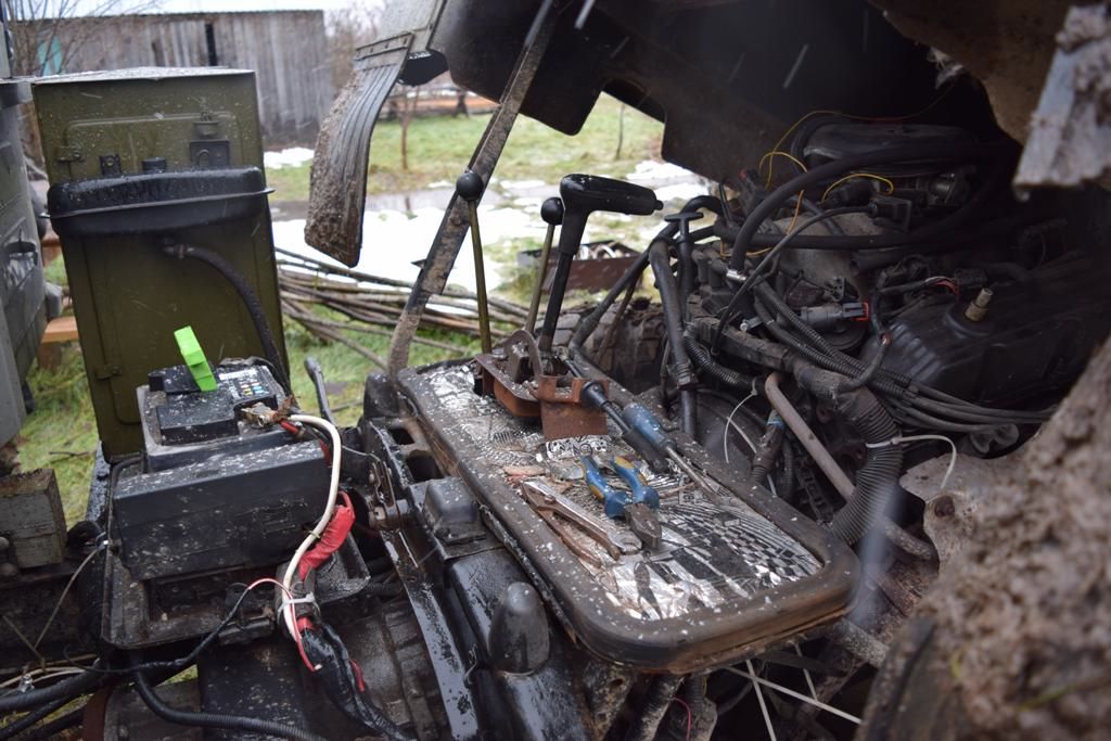

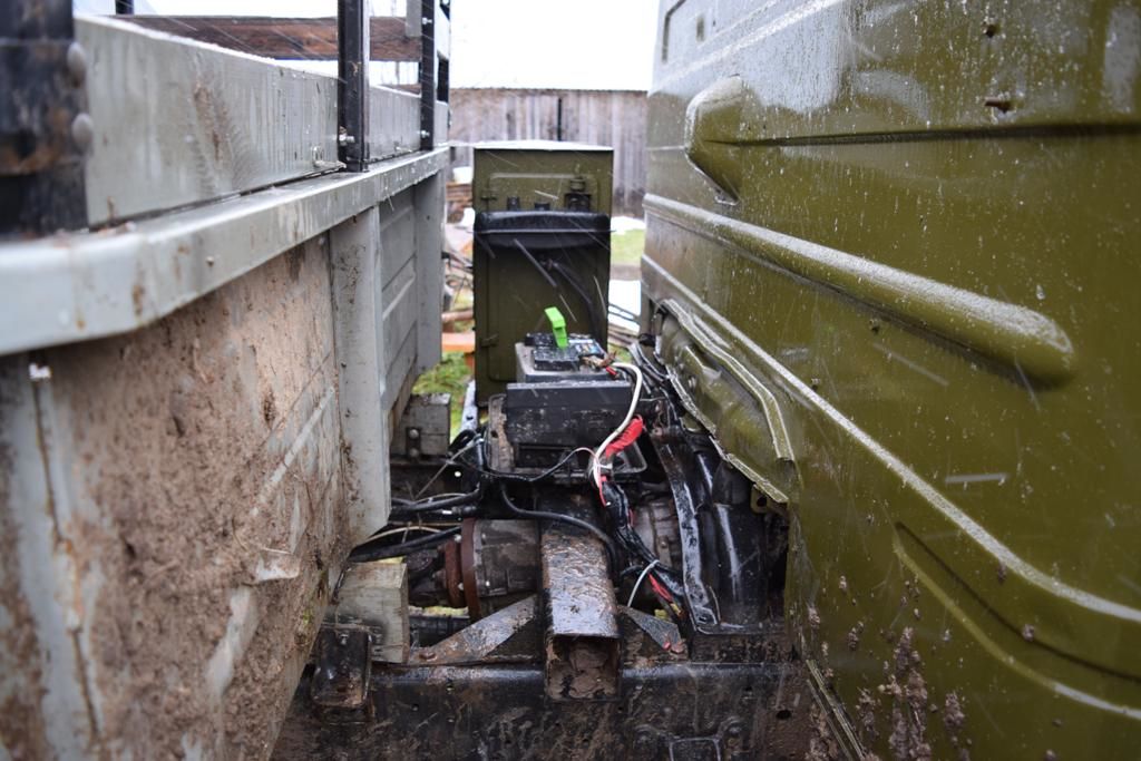

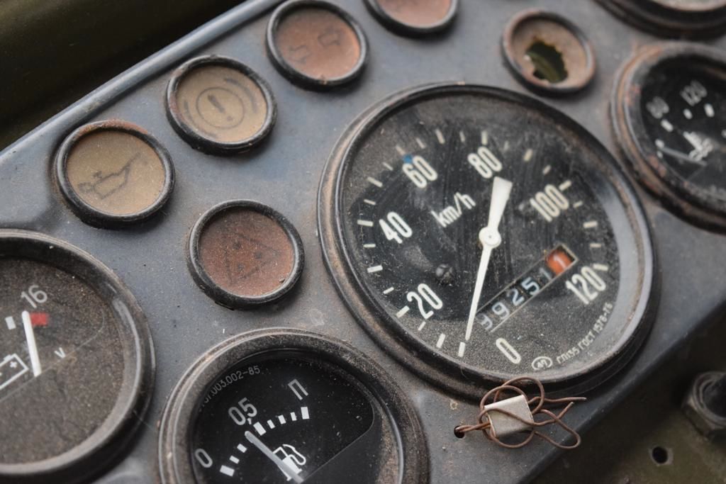

Межкабинье и то что под ней
ТРЕНЕР
Avalanch
Сообщения: 1918
ГАЗ 66 АКПП

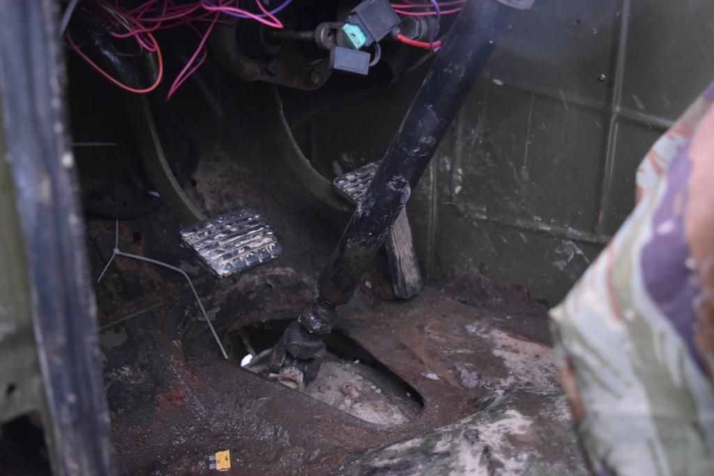

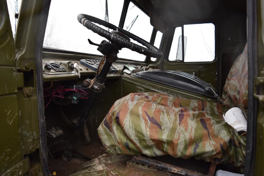

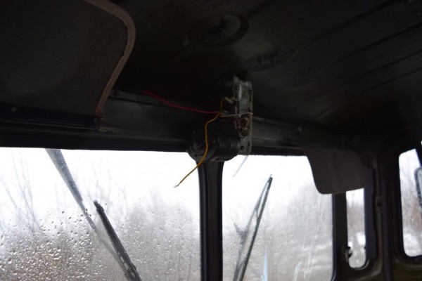

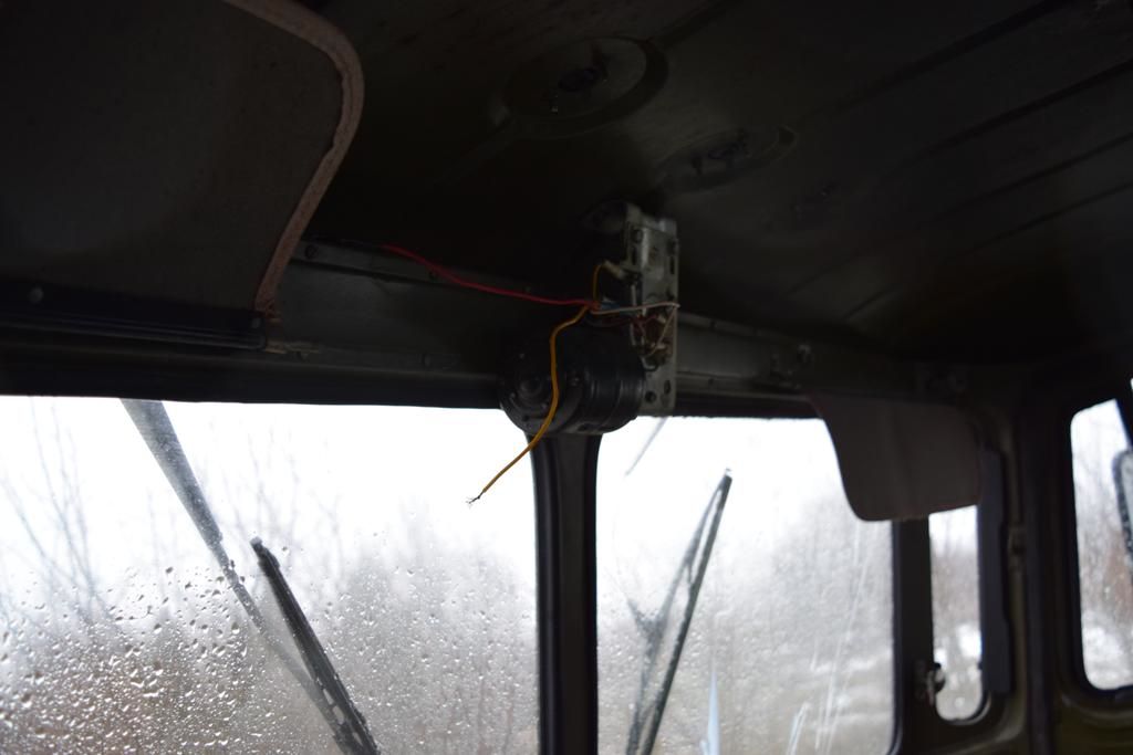

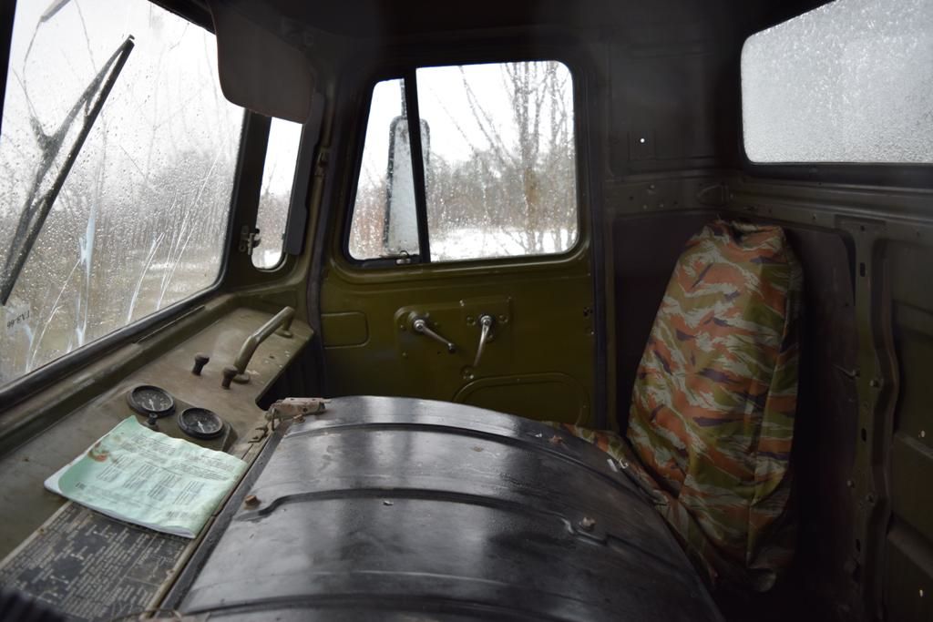

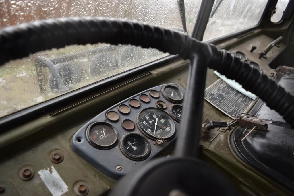

в кабине сейчас так

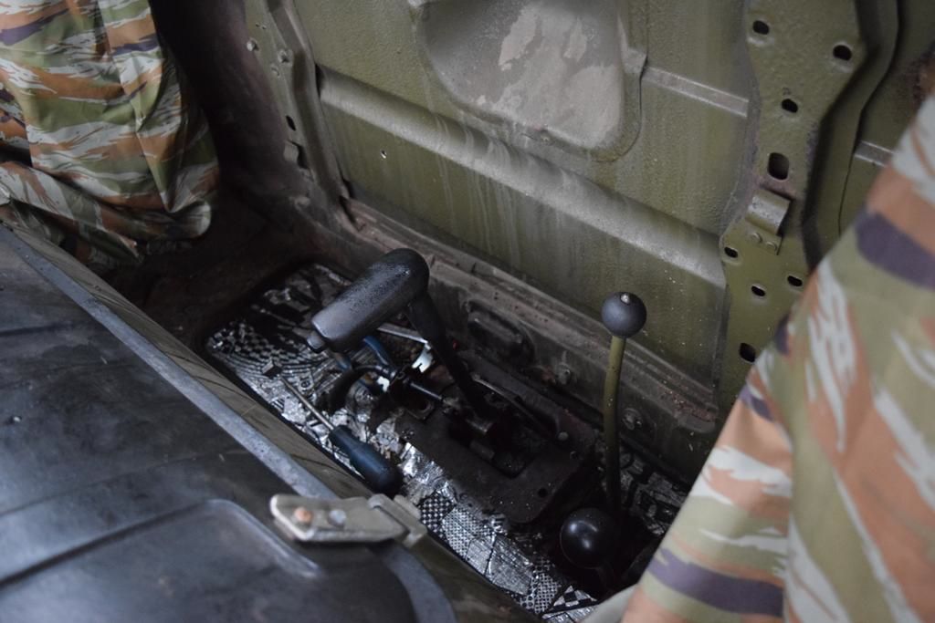

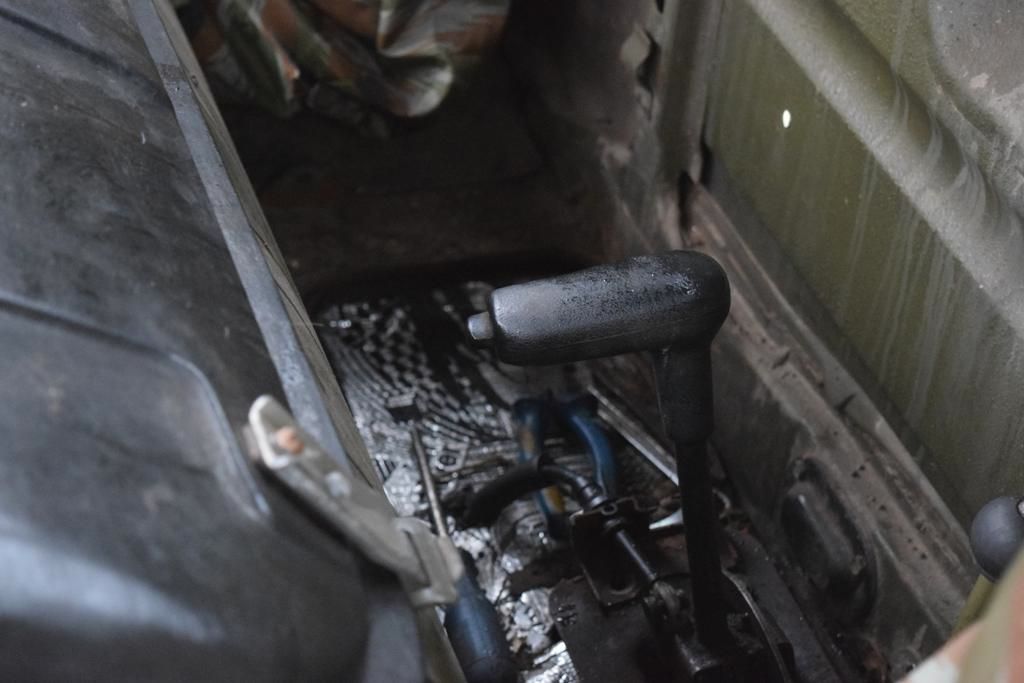

рычаг АКПП установлен так

Сообщения: 1918
ГАЗ 66 АКПП

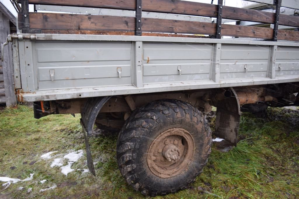

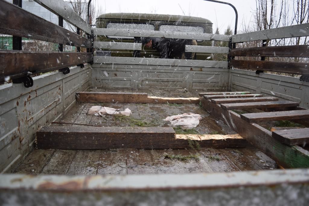

в кузове сейчас вот так

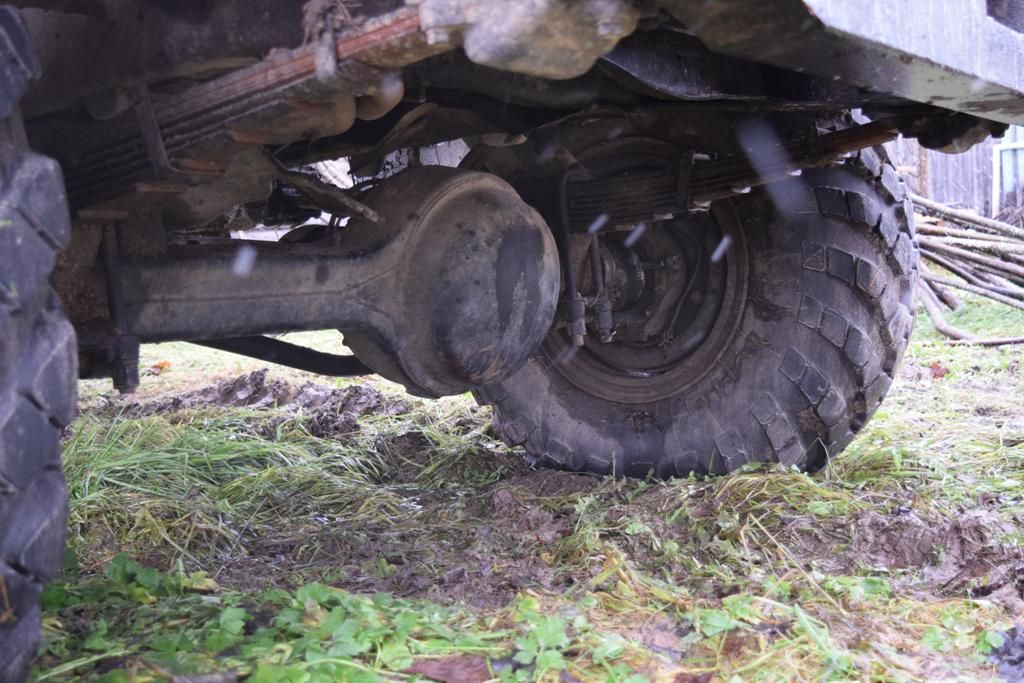

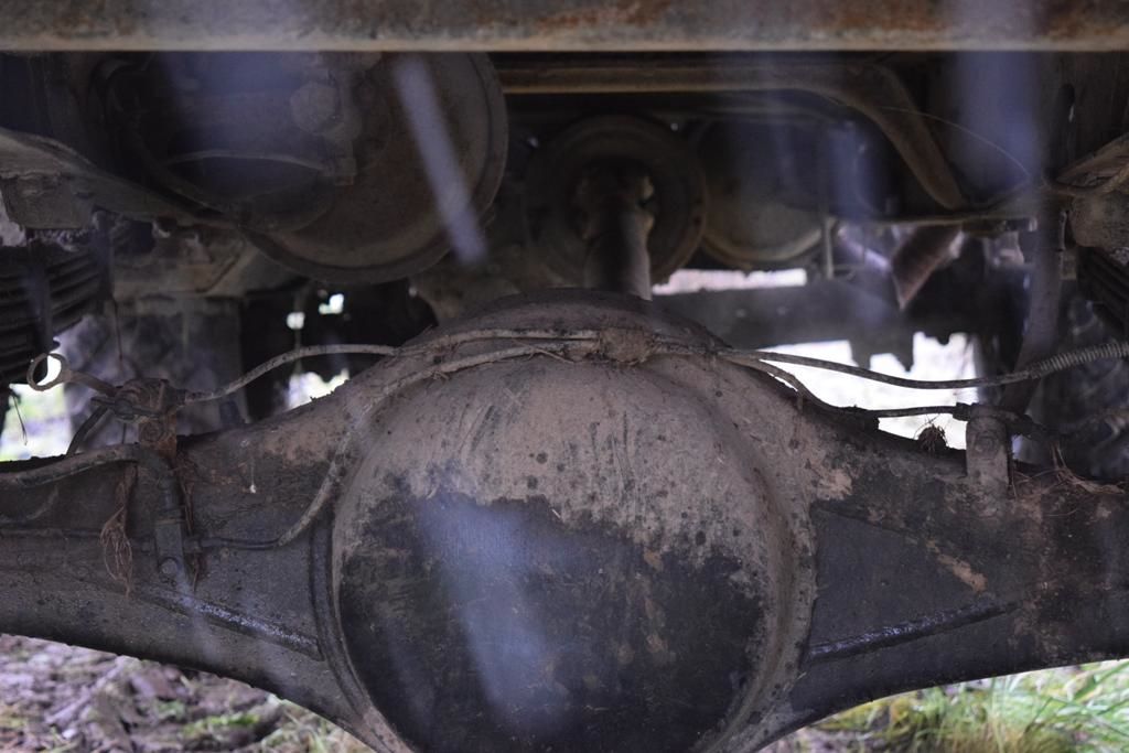

Поздравляю. а поддон по мосту не будет стучать?
korsar78
Сообщения: 33
Зарегистрирован: 28 авг 2012, 19:22
Откуда: Санкт-Петербург
ГАЗ 66 АКПП
Сообщение korsar78 »
Поздравляю,классная тачка.Лебедку как будете ставить,и какую?
Слабоумие и отвага.
Avalanch
Сообщения: 1918
ГАЗ 66 АКПП

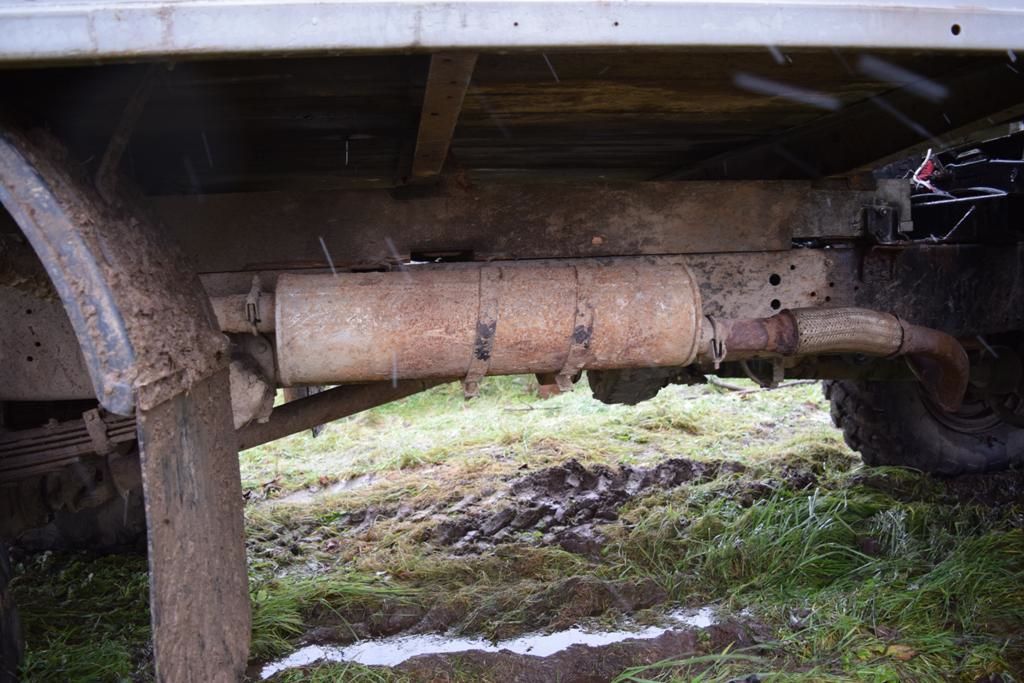

нервный писал(а):[post]312347[/post] Поздравляю. а поддон по мосту не будет стучать?
спасибо )
думаю не будет

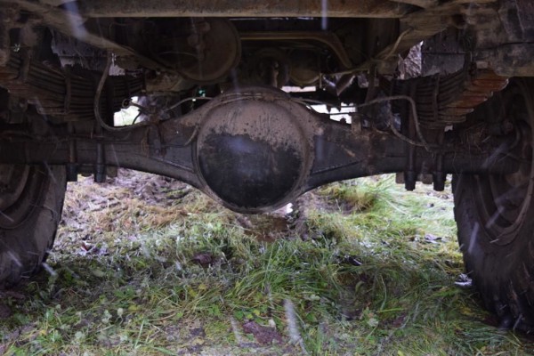

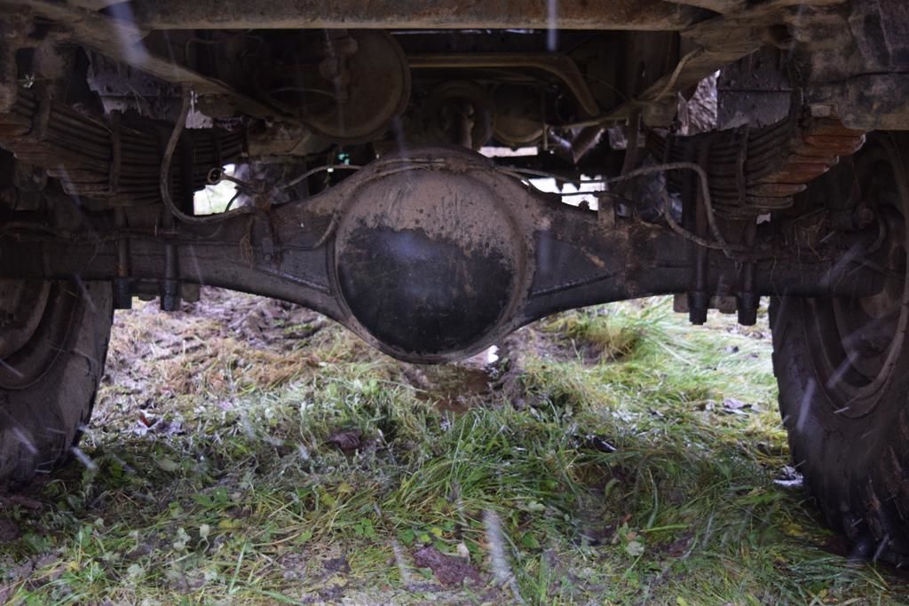

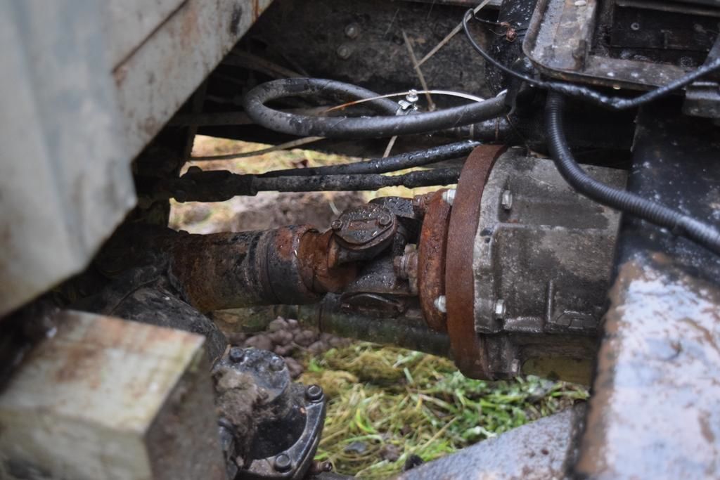

вот фото снизу
ТРЕНЕР
Avalanch
Сообщения: 1918
ГАЗ 66 АКПП
места полно

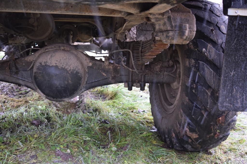

Avalanch
Сообщения: 1918
ГАЗ 66 АКПП

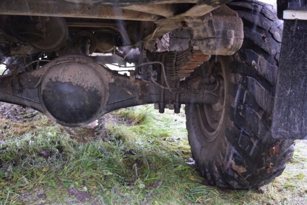

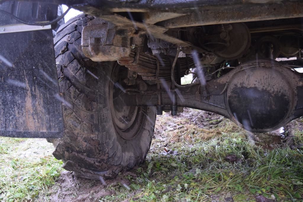

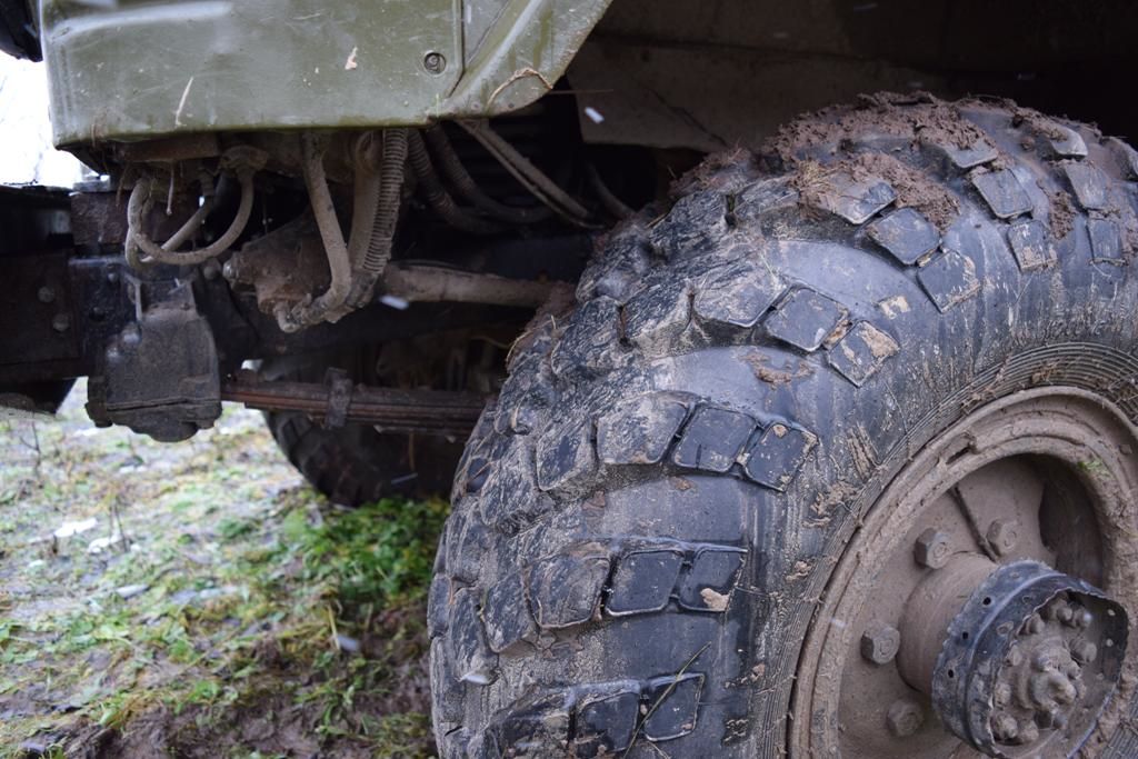

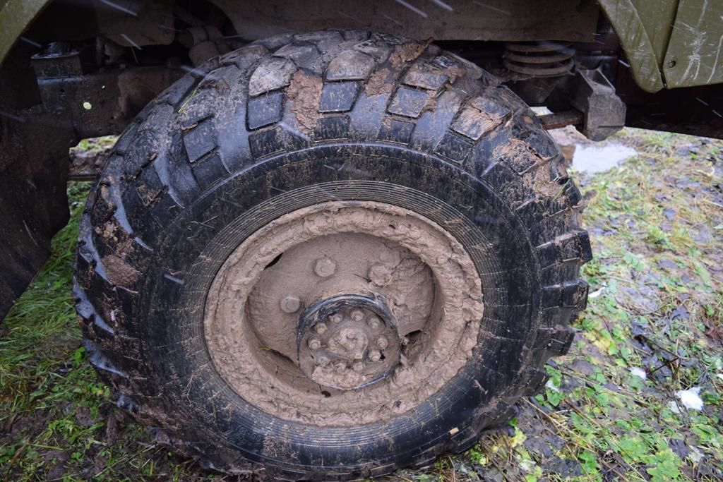

вот мосты

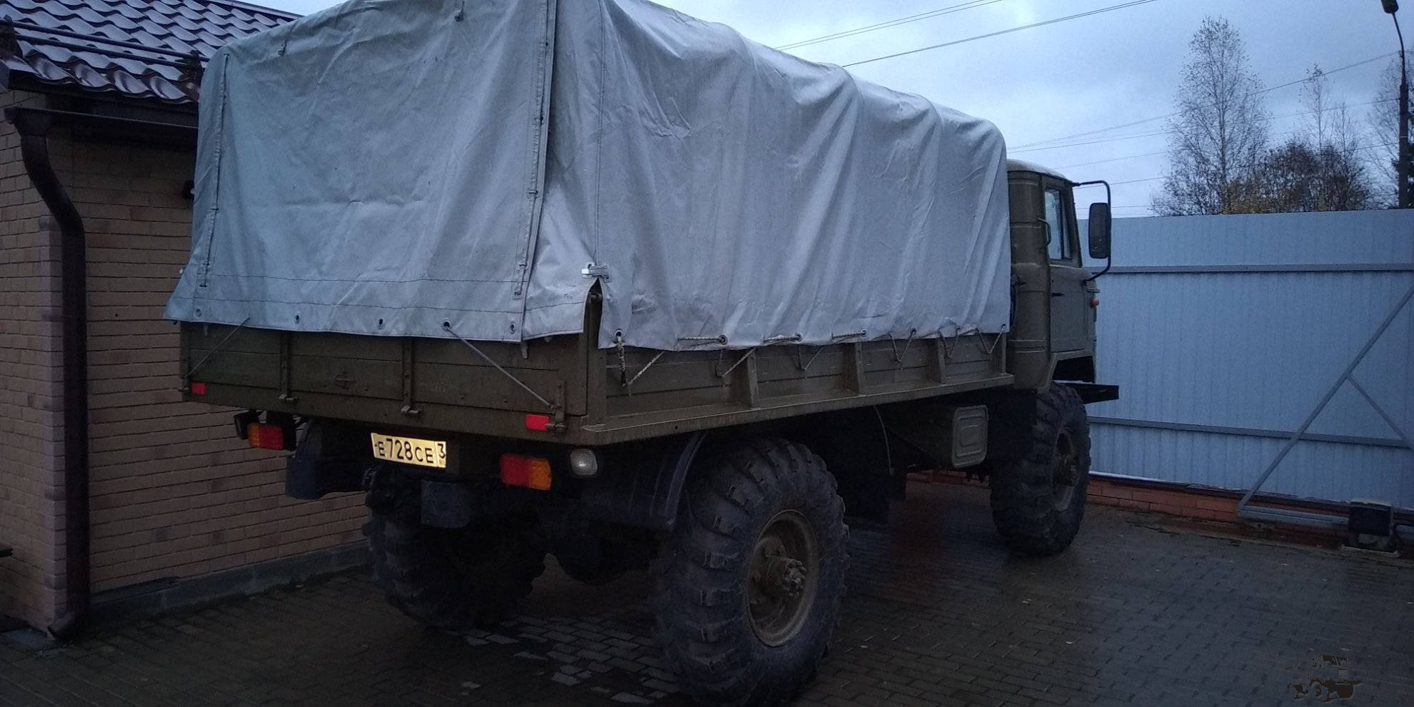

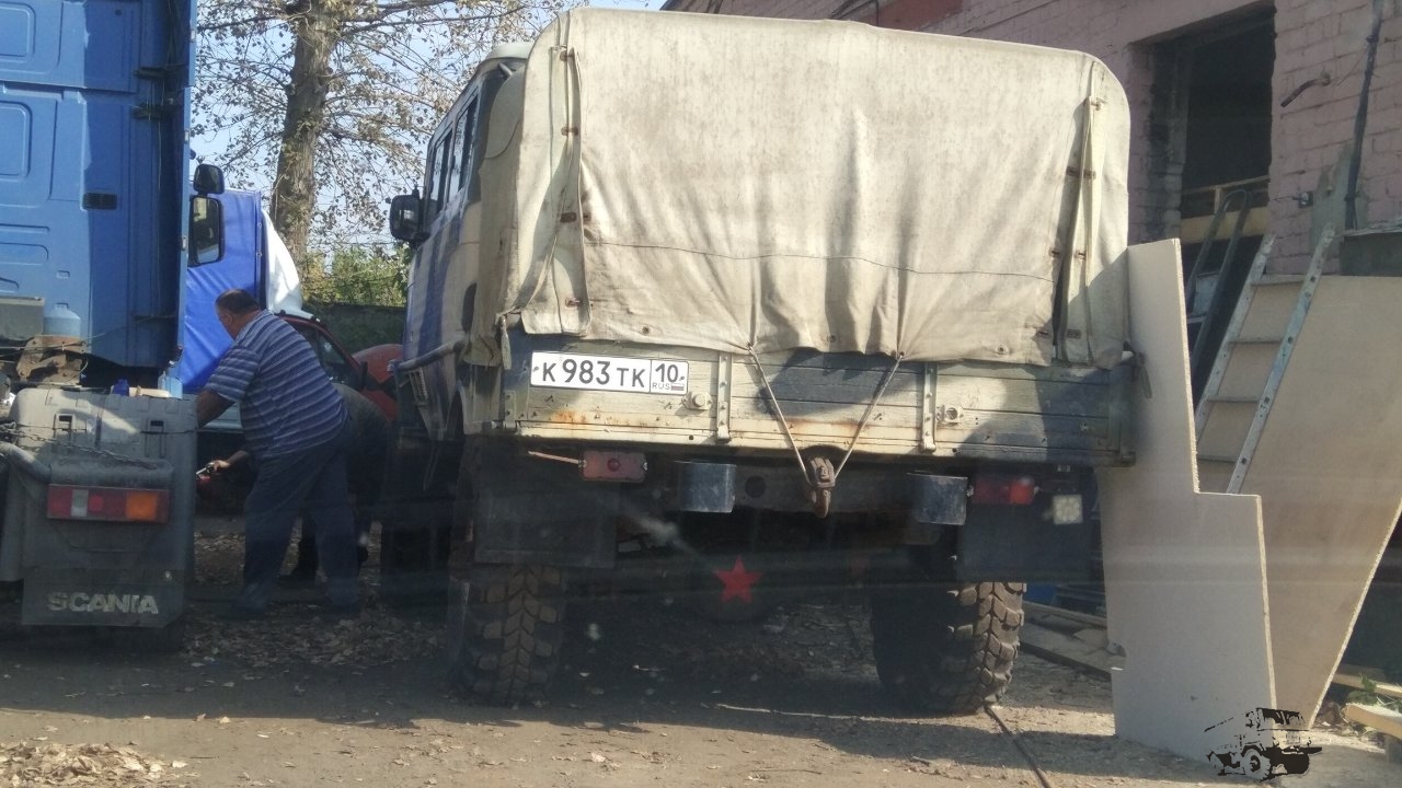

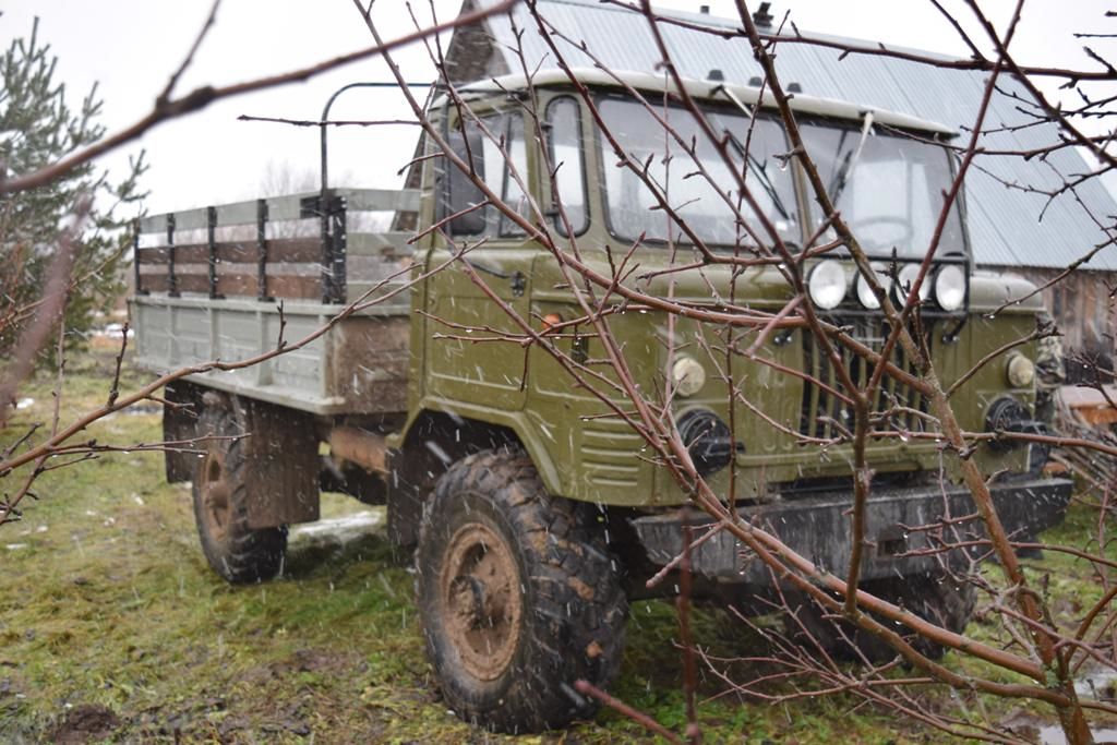

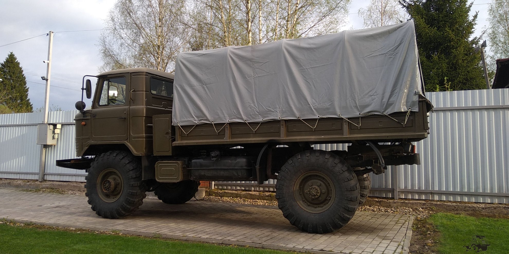

ну так вот , пока суть да дело
все помаленьку решалось , утрамбовывалось
и вот пришел момент , когда мы с моей любимой Скво
отправились в дорогу
ТРЕНЕР
Avalanch
Сообщения: 1918
ГАЗ 66 АКПП
вместе с московскими пробками , не спеша
добрались на утро до пункта назначения
созвонились и уже через пару часов были у места
где жила автомашина
