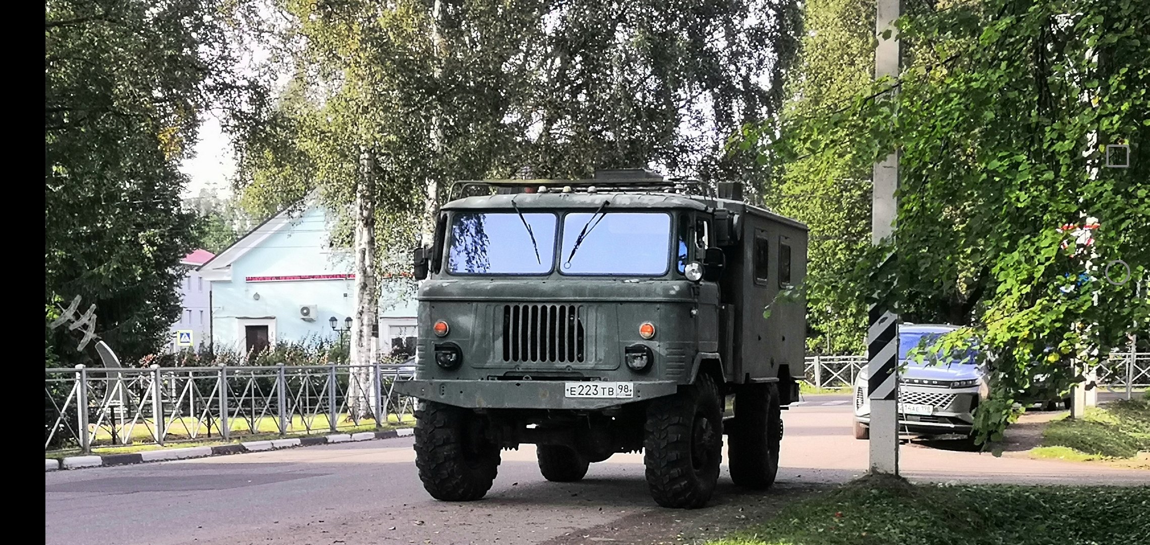

Шишига Сила ! )) Некоторые фото о моем ГАЗ- 66-11. Долго искал и вот нашел ГАЗ - 66-11 КШМ, очень толково собранный, качественно восстановленный и правильно доукомплектованный агрегатами от БТР, БРДМ 2 первым владельцем Andrew (Питерским Злодеем). Так-же электрическая сеть с 12 V переделана на 24 V. Мне очень понравилась сама идея того, что и как было сделано в Шишиге. Так, что нашел, что хотел ! ))
История авто тянется из Казахстана где с середины 80-ых годов возможно служила в ВС СССР. В момент развала Союза перегонялась в Россию по слухам уже обходными путями- минуя пограничные посты закрывающейся новой линии границы. Уже обрусевшая Машина трудилась на благо "Геологии" и к 2005- му году проехав добрых 65.000 т.км. попала в правильные руки Andrew (Питерского Злодея). В том-же 2005-ом году была полностью по болтикам разобрана. Рама, кабина качественно отпескоструены и с соответствующими кислотными грунтами прогрунтованы, После качественно открашены.. Помимо этого Шишига обзавелась "Венгерским КШМ" КУНГом превратившись при этом из грузовика в автобус с разрешением на перевозку 17 человек. И совершая разные выезды по лесам и полям нашей необъятной Родины, приобретая при этом всяческие более "вкусные" блоки и узлы от близкой по духу военной бронетехники проехала ещё примерно 20.000 тыс.км... В январе 2015 года доехала до меня.

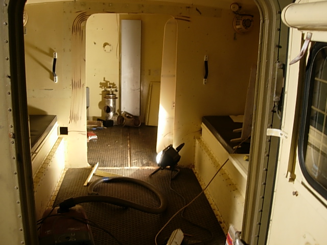

Поздравляю, кунг хороший. У меня такой же, но резать перегородку не решился, хотя такой вариант рассматривался. Печка там хорошо встаёт впереди, под трубу отверстие от воздухозаборника, а чтобы кислород не сжигала поддувало в боковой лючок приспособить можно.

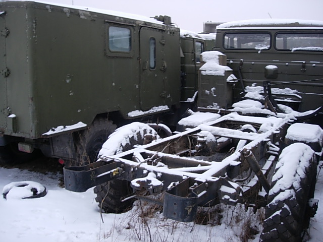

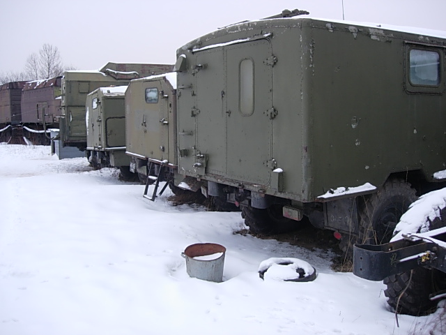

На фотографии с кучей кунгов виднеется самый низкий кунг. Кто-то из форумчан такие активно ищет.

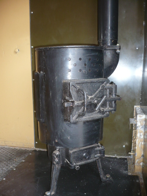

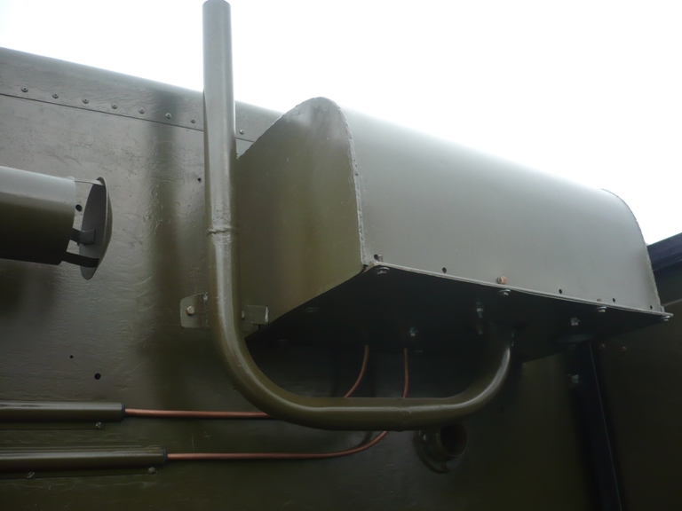

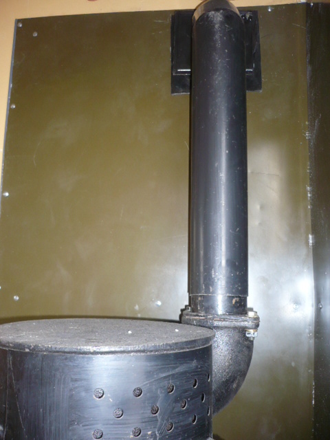

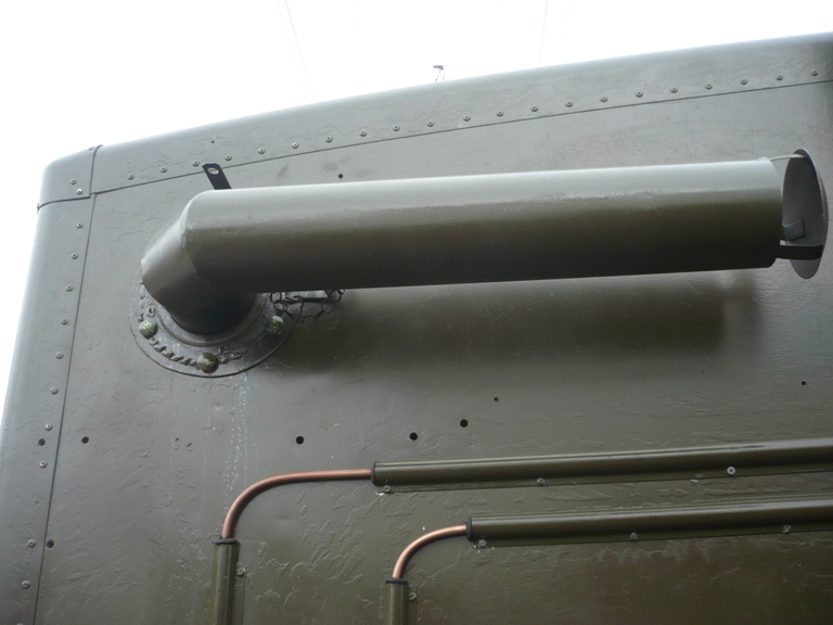

Печки уже не нет, поменял концепцию. Теперь машина восстанавливается в своём историческом виде с небольшими переделками. Но несколько фото осталось. До поддувала руки тогда не дошли.
Печка была хорошая из кунга ПАРМ, с задвижкой, которой можно было перекрывать дымоход изнутри
И поворотной трубой, которая поворачивалась и фиксировалась как в походное, так и в рабочее положение

Да печка супер ! ) Представляю как зимой в КУНГе березовые дровишки потрескивают- песня )) А вот если сделаешь ход между отсеками то и сам ходить будешь и прогревать два помещения , вобщем плюсов будет много сразу - подумай может стоит сделать проход .. А что за медные магистрали на КУНГе ? ОВ- 65 если с переди, но сзади это , что ?
Жаль, что убрал печку, дрова лучшее отопление всегда под рукой и самое экологичное топливо.. Я бы ни когда такую печь не убрал ))! Ну хозяин барин ))

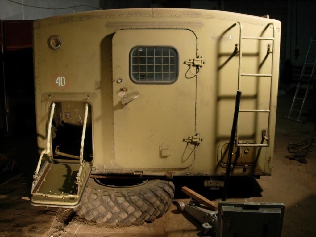

Посмотрел фотки vk. Серьезно подошел к делу, результат тоже отличный. Теперь придётся беречь от грязи
. Интересно только, что задние буфера похоже от бортовой, они у венгерки длиннее и должны выходить за пределы кунга см. на 20.

Всё возврата нет, решение строить р-142н уже непоправимо. Любовь к реставрации, радиосвязи и автопутешествиям слилась в одном объекте.
А магистрали шли к бензиновому отопителю от ЗАЗа. Одна трубка питание, другая слив излишков в бак.
