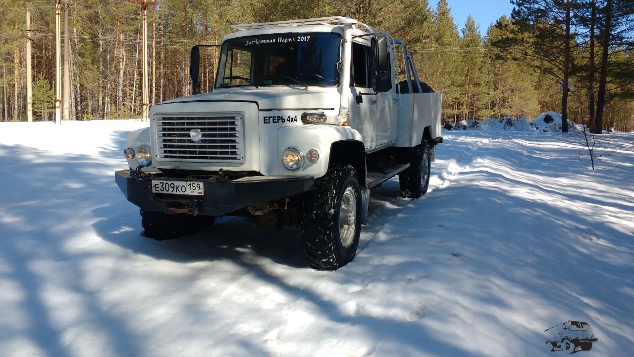

Всем привет! После года рукоблудения с уазом 39094, наконец то я снова с Вами, вчера приобрёл друга- газ 371310 егерь. 2004г.в., пробег по спидометру 118.000км. Д-245.7, 5мест, КПП 5ст.+з.х., система тормозов шишкина. Пробежал с ним вчера 340км. Дизель едет на одной пятой передаче очень уверено что в гору что под гору. Мои ощущения: по ходовым качествам это не ГАЗ-66! В плане проходимости- время покажет. В переспективе: лебеда, улучшайзинг кабины, перекраска, установка кузова с арками(уже куплен).

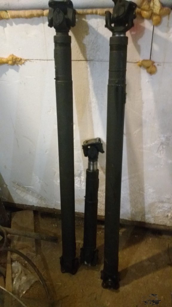

Шум и вибрации в основном от трансмиссии, в частности от переднего кардана. Сегодня лазил под ним пытался понять как поставить лебеду, вообщем затык- кардан никак не протиснуть от кома до лебеды. Помогите советом как быть? :?

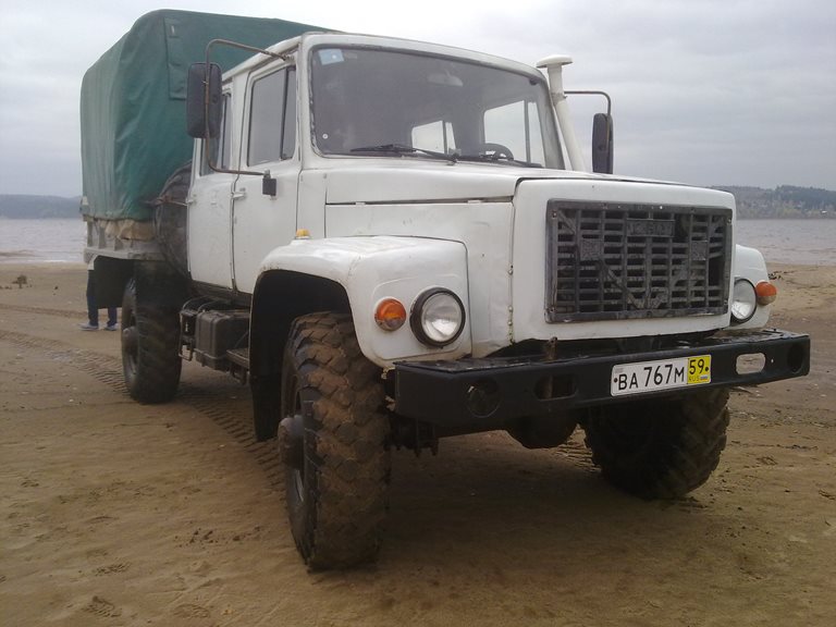

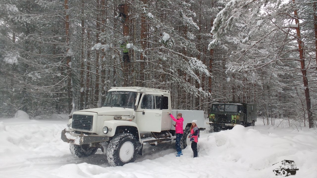

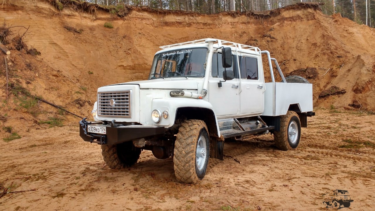

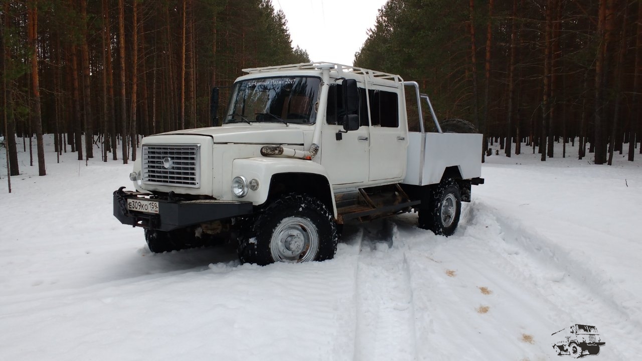

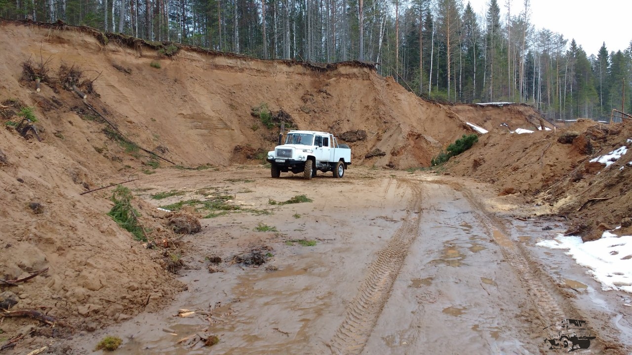

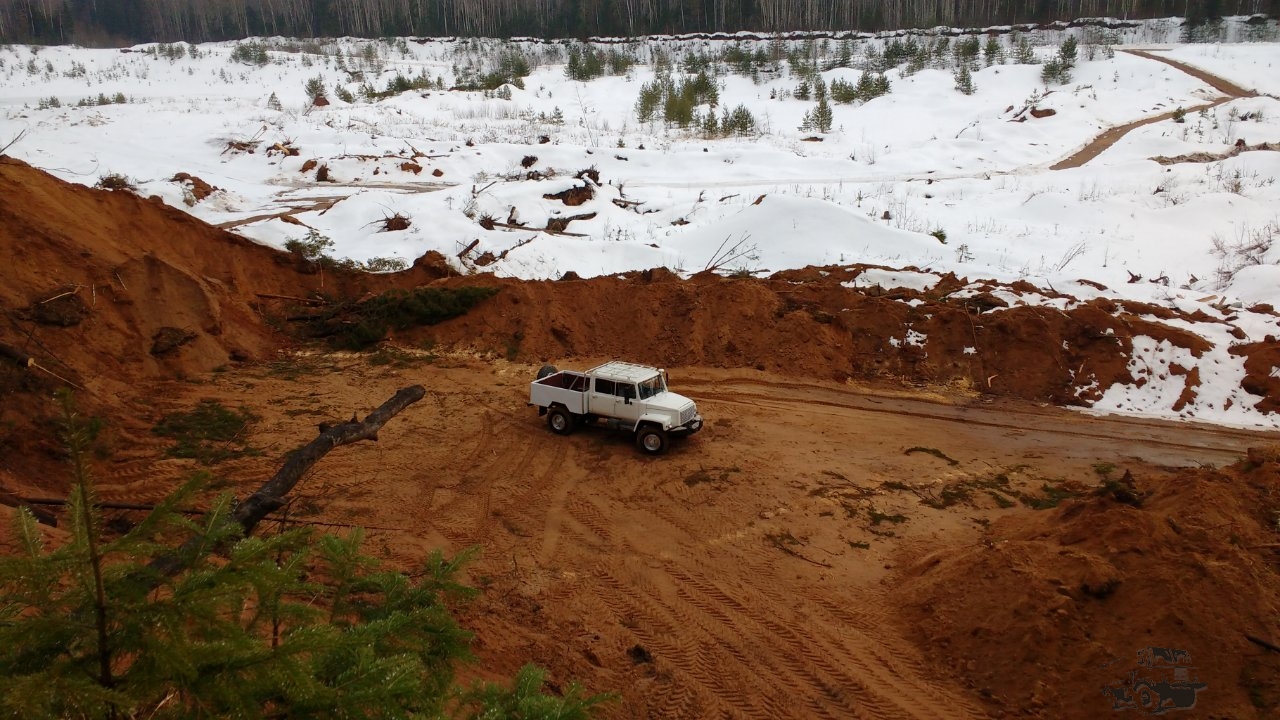

Вот ещё с сегодняшних покатух. Идет очень комфортно по пересечёнке, но вот в лесу засада- тент цепляет всё подряд. Кстати кто знает, можно без тента ездить если в птс написано грузовой, бортовой, тентованный.

С тентом или без тебе решать - ограничений эксплуатации в этом нет. На Садко, на твоем наверняка так же, что б поставить кардан от кома надо резать поперечину рамы. А это не улучшает прочность узла. Затратней по по цене, но проще по передаче крутящего момента - гидропривод. С ним проще и заднюю сразу организовать лебеду.
Yuraz
Сообщения: 1990
Откуда: Киров (Вятка)
Re: Мой ДРУГ-"Егорка"
Сообщение Yuraz »
Конечно можно без тента ездить. Тентованные евро фуры вон, могут тент скинуть и спокойно кирпич, цемент... возят. Это же съемная вещь.

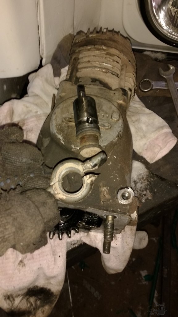

Вчера сделал промывку маслянной системы за 2000рэ: поменял фильтр, масло. Завёл, ДВС шепчет(реально тише стал работать), выехал из гаража и припарковался радом с газоном у дома, вылез из машину и вижу картину маслом по земле. Заглушил движёк, открыл капот, оказалось сдёрнуло шланг с турбины и оттуда выгнало почти всё масло. Снова купил масло, ушло ровно 10л, , шланг затянул и пошёл пить пиво и думать почему его скинуло от туда, хотя так ездил целый месяц :shock:

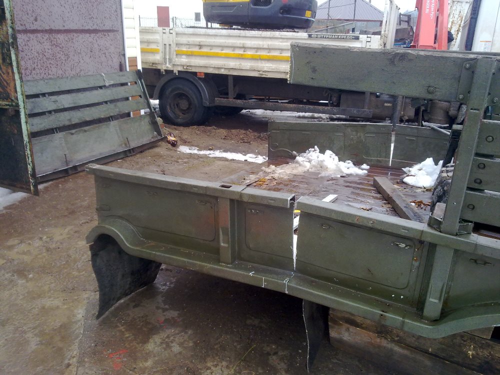

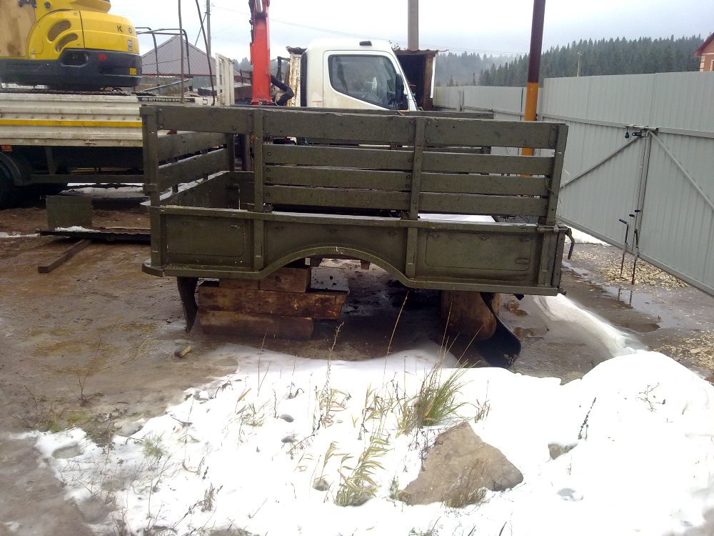

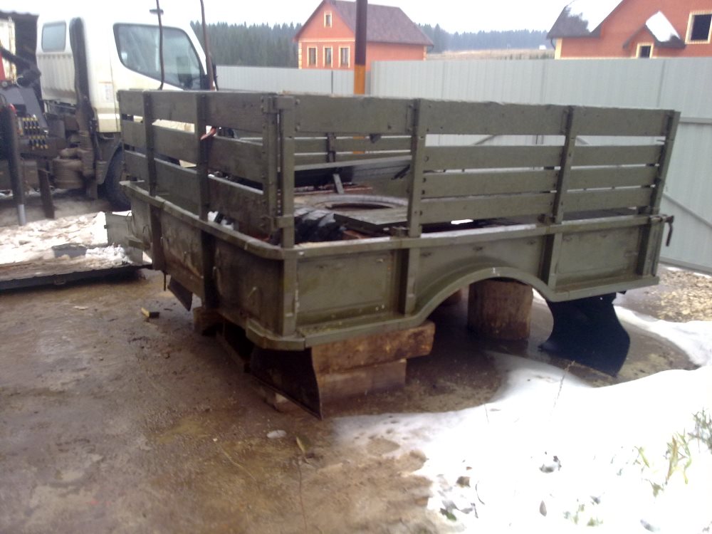

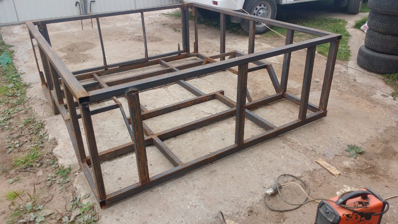

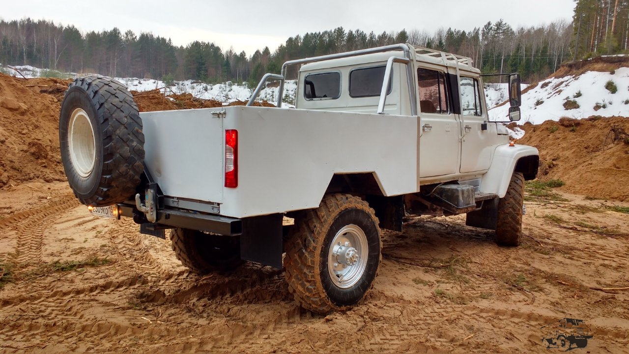

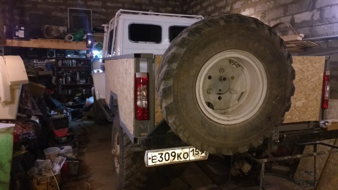

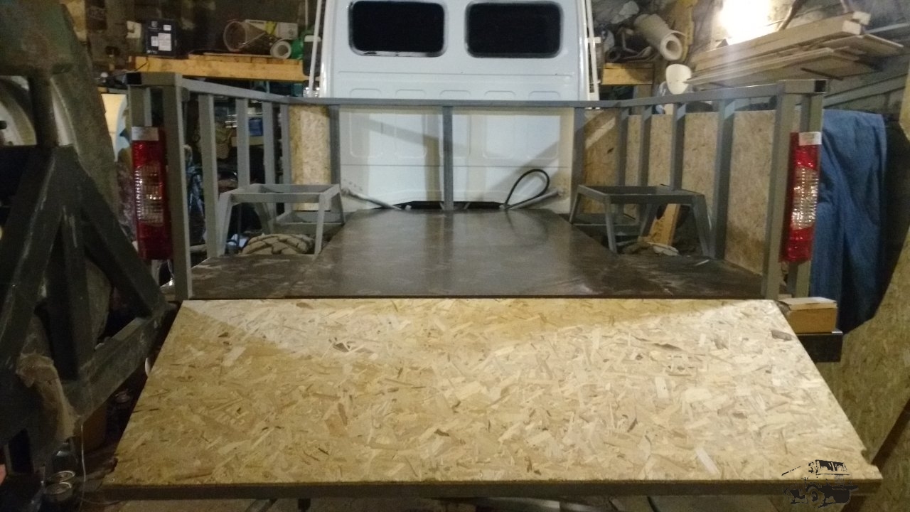

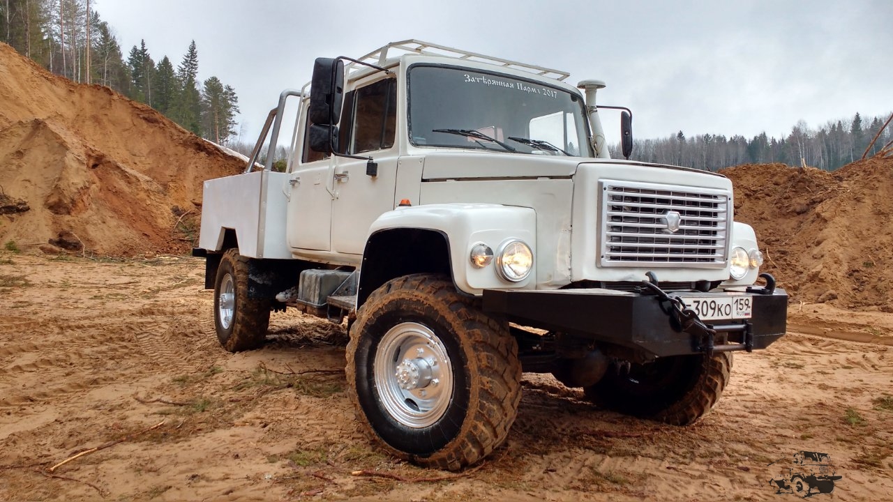

Вот, наконецто переварил и установил кузов от газ66 арочный. Теперь и вид меня радует и погрузочная высота, квадр без :lol: напряга моего мозга туда запрыгивает.
Обрезание
Обрезание
Заводило
Сообщения: 1749
Сообщение Заводило »
Вот примерка половинок
Заводило
Сообщения: 1749
готовый продукт.
Времени заняло 4 часа в одного от установки на пеньки до проварки швов полуавтоматом.
