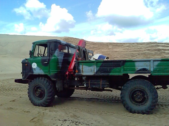

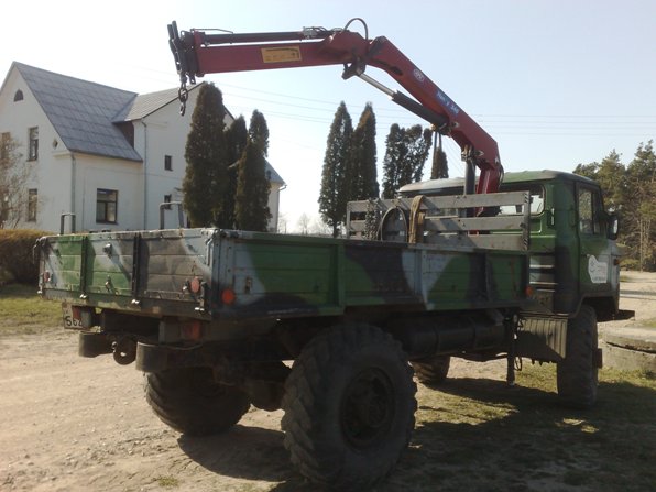

Расскажу о своём 66-м.
Автомобиль. Газ-66-04, личная рабочая лошадка.
Страна обитания. Латвия.
Владелец. Максим
Контакты. Е-маил meridianix@apollo.lv , скайп meridianix
Год выпуска. 1981
Пробег. 80000 км
Двигатель. Стандарт бензин, газ-пропан.
Батерия. 90 А/ч.
Запас топлива. Стандартный топливный бак с перевареной ниже горловиной, газовый балон 80л.
Колёса. Стандарт, также есть арочные колёса
Трансмиссия. Стандарт+впереди лебёдка, в раздатке КОМ для гидронасоса.
Кабина стандартная, пока без апгрейда.
Рама. Переднюю часть рамы укоротил на 15см.
Кузов. Самодельный самосвальный кузов 3200х2200, все борта открываются, подъём кузова на 3 стороны, можно устанавливать стандартные дополнительные со скамейками и натягивать тент. Основные борта снимаются и устанавливаются стойки для перевозки брусьев.
Оборудование. Гидроманипулятор HMF, установлен за кабиной, вылет стрелы 6м, грузоподъёмность 1т.
Снаряжение. часто приходится возить сварку-полуавтомат и дизельную электростанцию 10кВт., электростанцию собираюсь встроить в машину.
Владелец. Максим
Год выпуска. 1981
Пробег. 80000 км
Батерия. 90 А/ч.

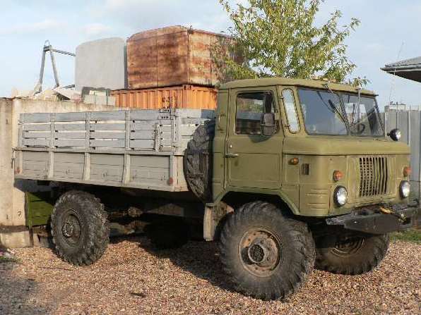

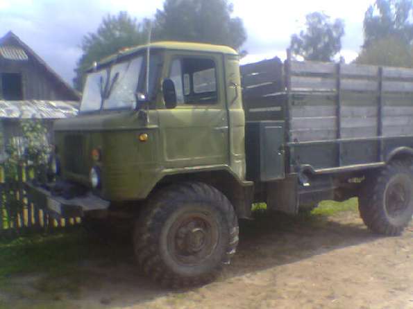

Таким 66-й был изначально. В советское время на нём перевозился сварочный аппарат с генератором. Позже возили сено и дрова.
Панки грязи не боятся.

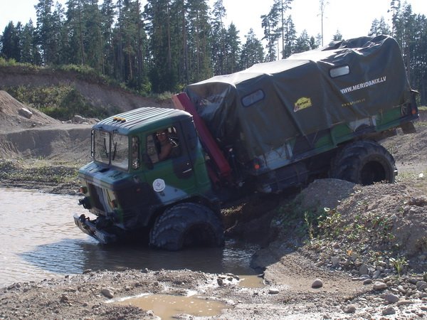

Из-за неудобства использования от арочного кузова пришлось отказаться, приобрёл кузов нового варианта с наставными бортами и тентом. Намного стало удобней возить и выгружать различные грузы, с сыпучими грузами песком, щебёнкой всё равно приходилось орудовать лопатой.
Реставрация центральной подкачки не была проблематичной, как многие пугали мол надо менять сальники на всех ступицах, а сальников в магазинах не найти, всё обошлось покупкой кранов и установкой трубок на колёсах, на скорость накачивания и спуска шин грех жаловаться 5-10мин. После испытания регулировки давления в шинах на бездорожье для меня на первом месте стала исправность подкачки, а лебёдки на втором.

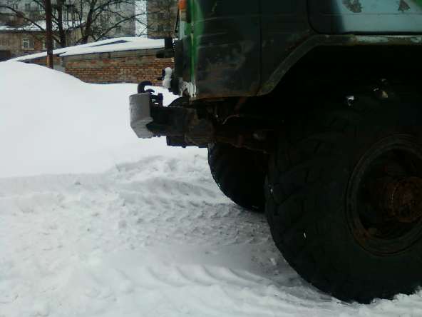

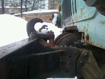

Обрезанный на 15см передний свес, крюки так же переносятся. Чуть больший угол въезда, мелочь, а приятно.

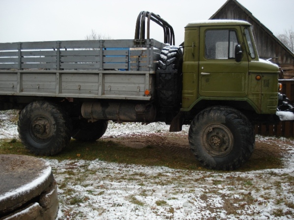

Продолжу. Ещё из старых фотографий. Уже поставил газовое оборудование Lovato, балон 100литров-полная заправка 80л. Средний расход при 80км/ч 35-37л. После фрезеровки головок блока цилиндров на 1,5мм. вроде как расход остался прежним, но машинка стала чуть резвее.

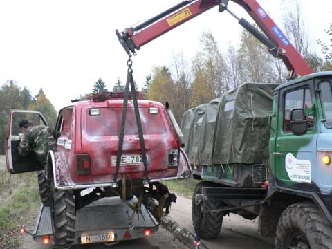

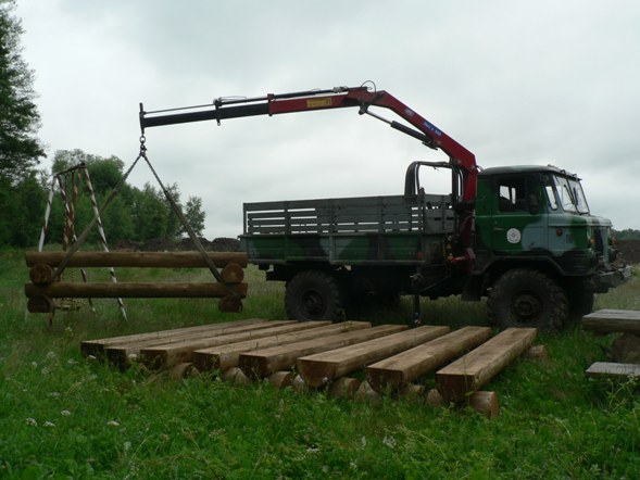

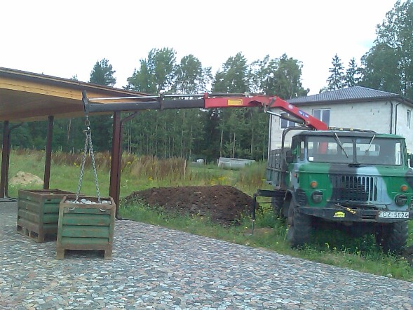

В связи с тем что работа у меня частично связана с укладкой тротуарной плитки и камня, к тому времени я уже работал сам на себя имея бригаду, в помощь решил оборудовать ГАЗ-66 манипулятором. Устанавливали в фирме со всеми документами на переоборудование и перерегистрацией. Единственный нюанс что вес манипулятора был приплюсован к снаряжённой массе, а полная масса осталась как есть, так что по техпаспорту у моего Газона грузоподъёмность 1540кг., а по факту приходится возить по 3-4тонны. Перед перерегистрацией заодно и цвет поменял, вписали как разноцветный. В связи установки манипулятора за кабиной, от запаски и инструментального ящика пришлось отказаться. Аккумулятор встал посередине за кабиной, вроде бы он там и стоял, непомню, только крепление полностью переделал. Опорные лапы в манипуляторе в транспортном положении переворачиваются наверх, так что никаких свесов от него нет. Насос поршневой 35л в мин. привод от КОМа в раздатке. КОМ ещё за два года до этого в магазине приметил, на всякий-пожарный взял, вот тут он и пригодился. Грузоподъёмность манипулятора 1000кг у борта, 600кг при полном вылете (6м). Марка HMF-340-K2. Кузов решил не сдвигать назад укоротил на 15см.

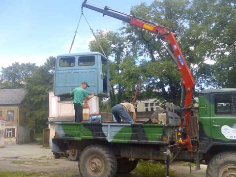

Ещё немного фоток.
- Вложения
- Деревня заказала скамейки из сруба.
- P1100557.JPG (63.27 КБ) 6625 просмотров
- Привезли кабину родственнику на ГАЗ-3307
- Фото029.jpg (65 КБ) 6625 просмотров
- Приехал за песком.
- IMAGE_027.jpg (69.28 КБ) 6625 просмотров

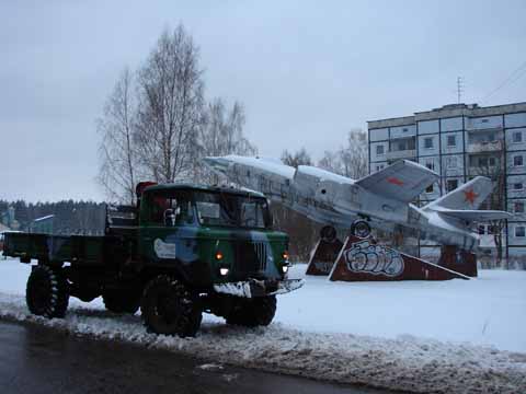

- Возле военного городка.
- DSC08769.JPG (49.91 КБ) 6625 просмотров
- 26042009732.jpg (53.77 КБ) 6625 просмотров

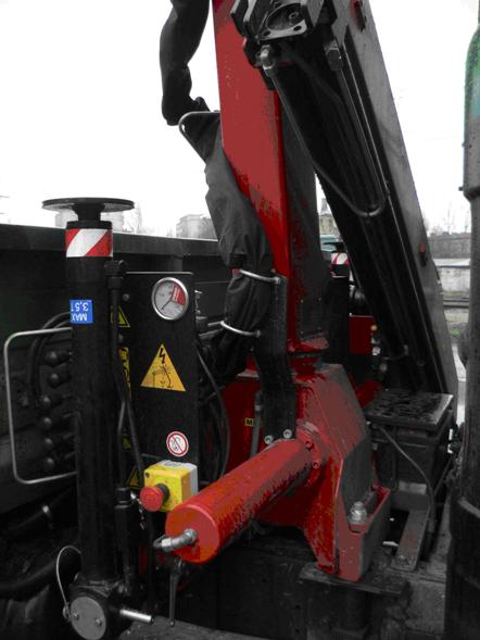

Манипулятор, размеры.

Сколько примерно такие манипуляторы стоят?

Манипулятор тогда стоил 11500,евро абсолютно новый в упаковке, плюс 1500,евро за установку с документами. 5 лет назад по объявлениям пользованых манипуляторов совсем не было и новые только на заказ, этот уже стоял на складе, сразу и взял чтоб не ждать на заказ пол года. Хорошо что НДС договорился не платить, так цена ещё была бы выше на 18%. Два года гарантия, за два года два раза меняли насос, не хотят поршневые насосы на морозе работать.
Справа газовый балон, слева бензобак установлены на одинаковые кронштейны, получается низ баков в ровень с низом рамы, заливная горловина бензобака переварена ниже, чтоб не мешал кузов.
Планирую от бензобака вовсе отказаться, всё равно всегда пустой, на его место установить такой же газовый балон. Одного балона хватает на день работы, если работать манипулятором, если постоянно ездить, заправляться надо по 2-3 раза в день.

MERIDIANIX писал(а): плюс 1500,евро за установку с документами.
Нихрена се... Вот поэтому я сам и ставил. А документы обошлись в 5 тырей.
