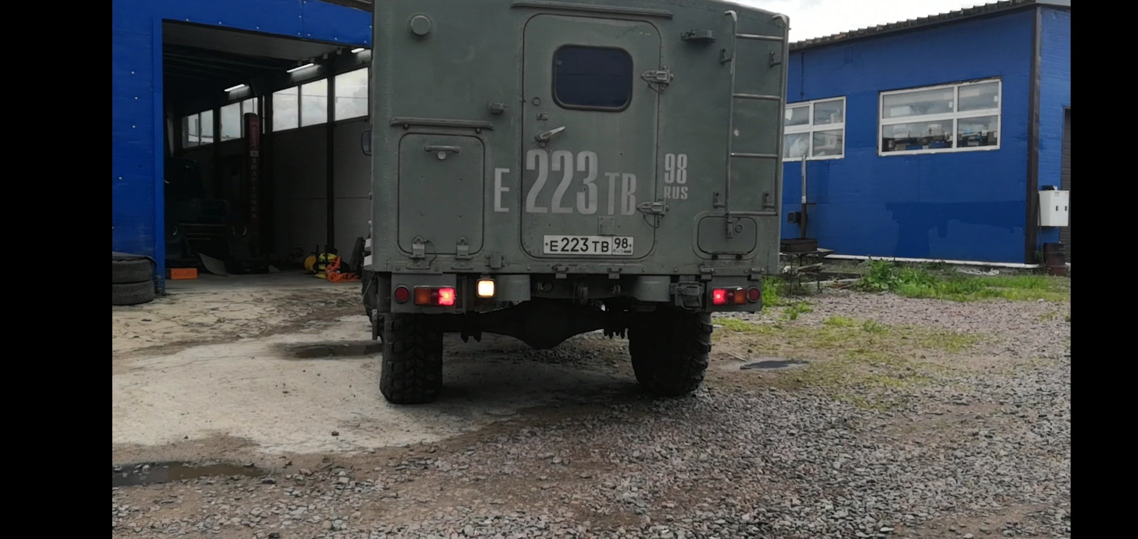

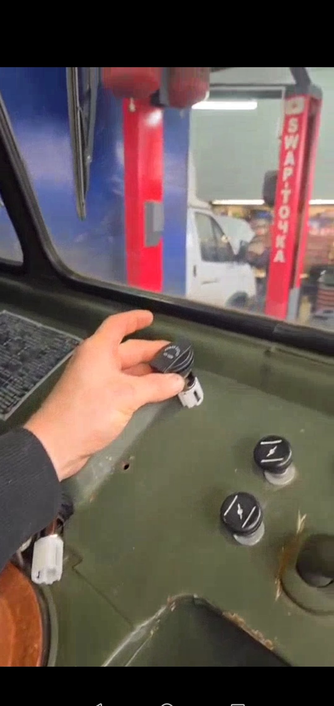

Чуть добавляется функций .. Всегда мечтал как-то на "лягуху" тормозной педали синхронизировать и задний фонарь. Но на штатной КПП этого не было , вроде как можно поменяв верхнюю крышку от 3307 , но все ровно не получилось . "Мостырил" тумблер на торпедо с лампочкой, это работало , но феншуй не тот. Теперь "R" и не нужно думать за отдельное включение заднего фонаря - всё само сабой удобно конечно.. :mocking1:
Фонарь заднего хода теперь от лягушки и положения АКПП "R".

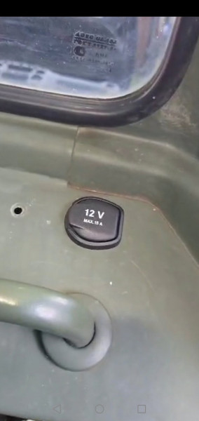

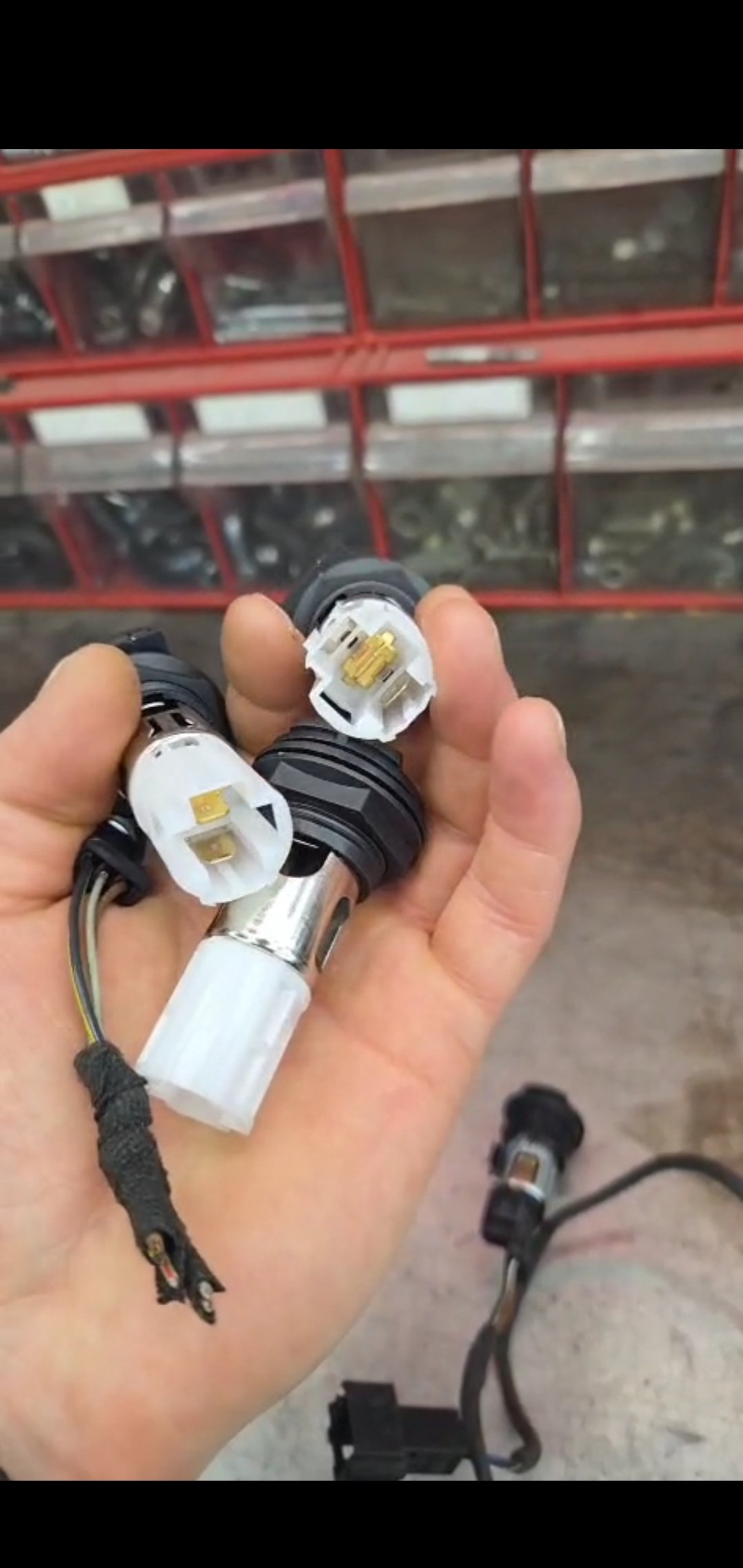

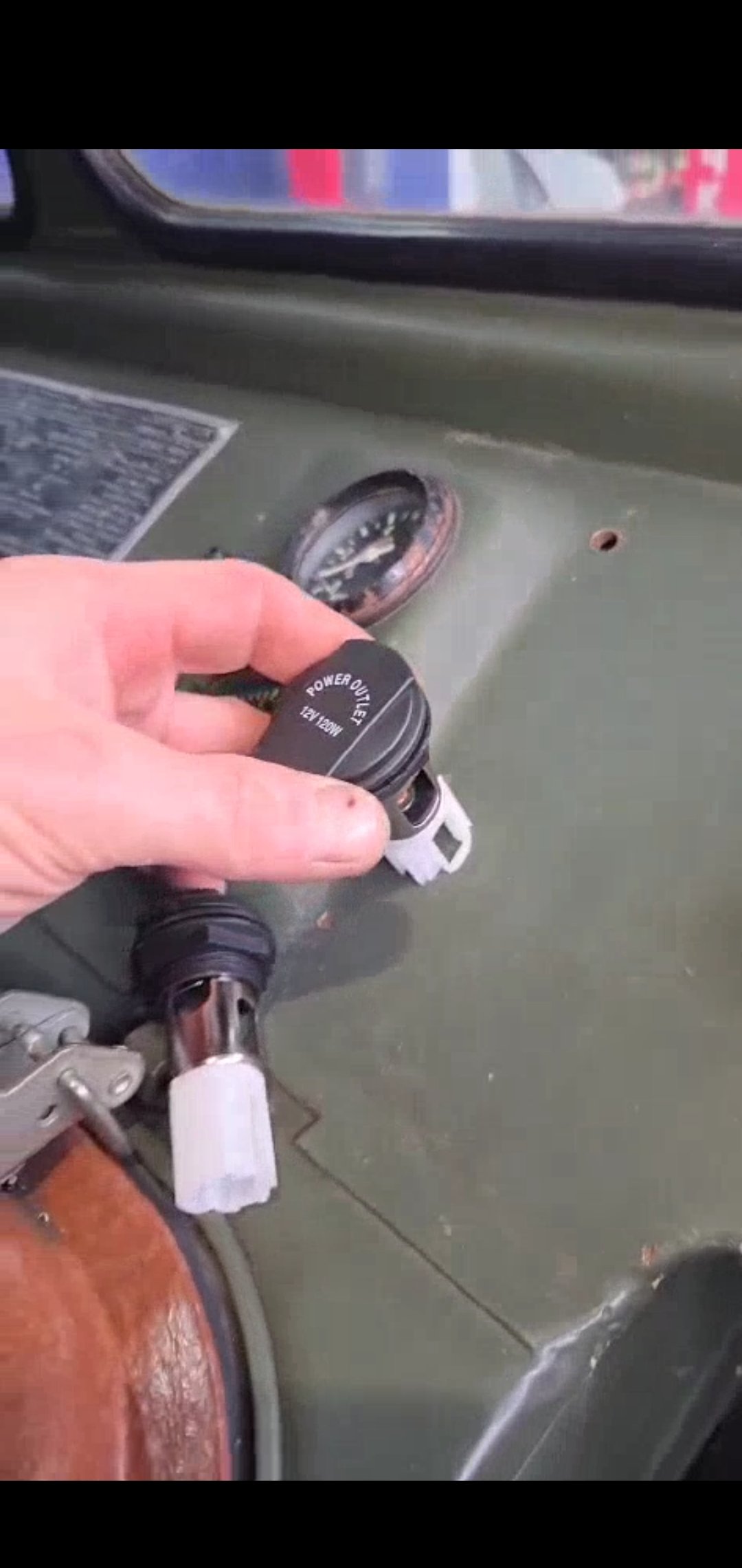

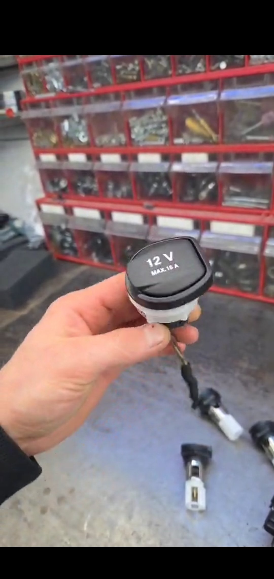

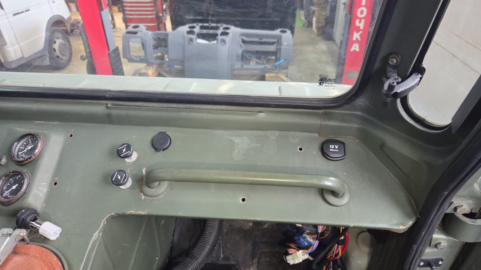

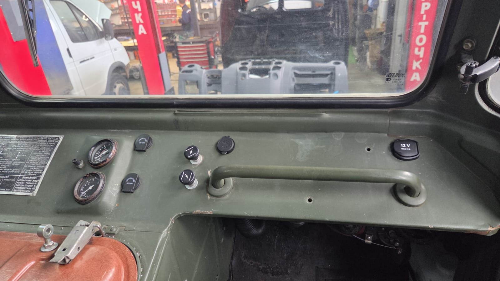

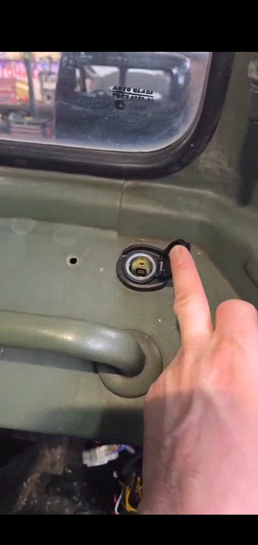

Замечал на выездах много людей просит чего -нибудь зарядить , тел , ноут, рацию, аккумы фото аппарата и видео кам- вообщем все гнёзда заняты. А мне своего добра кучу заряжать , сделал много розеток с запасом/на вырост и помощнее для интенсивного заряда.. :mocking1: Денчик, заценил говорит,- "Мерседесовские оригиналы вещь ! ". А я промолчав подумал, - "Именно поэтому ты её поставил максимально саправа ,чтоб её не видеть и до неё не дотянутся , тогда как я хотел её видеть у приборки рядом в доступе!? ". :congratulate: Ну да ладно если чего сам перекину - сейчас главное сборка.
Далее замечал на выезде в лесу вроде народу много и много курящих, но то у всех зажигалки закончились , то спички у всех отсырелые. Вообщем я сам не курю , но прикуриватель на торпедо для розжига костра обязателен, ну или пассажиру сигарету раскурить для душевного разговора в пути :mocking1:
Poзеткa прикуриватeля Mercedes Веnz w222 w212 w218 212 218 Е S CLS - Сlass opигинал
Poзеткa прикуриватeля Mercedes Веnz w222 w212 w218 212 218 Е S CLS - Сlass opигинал. + ответная клемма по цене розетки )

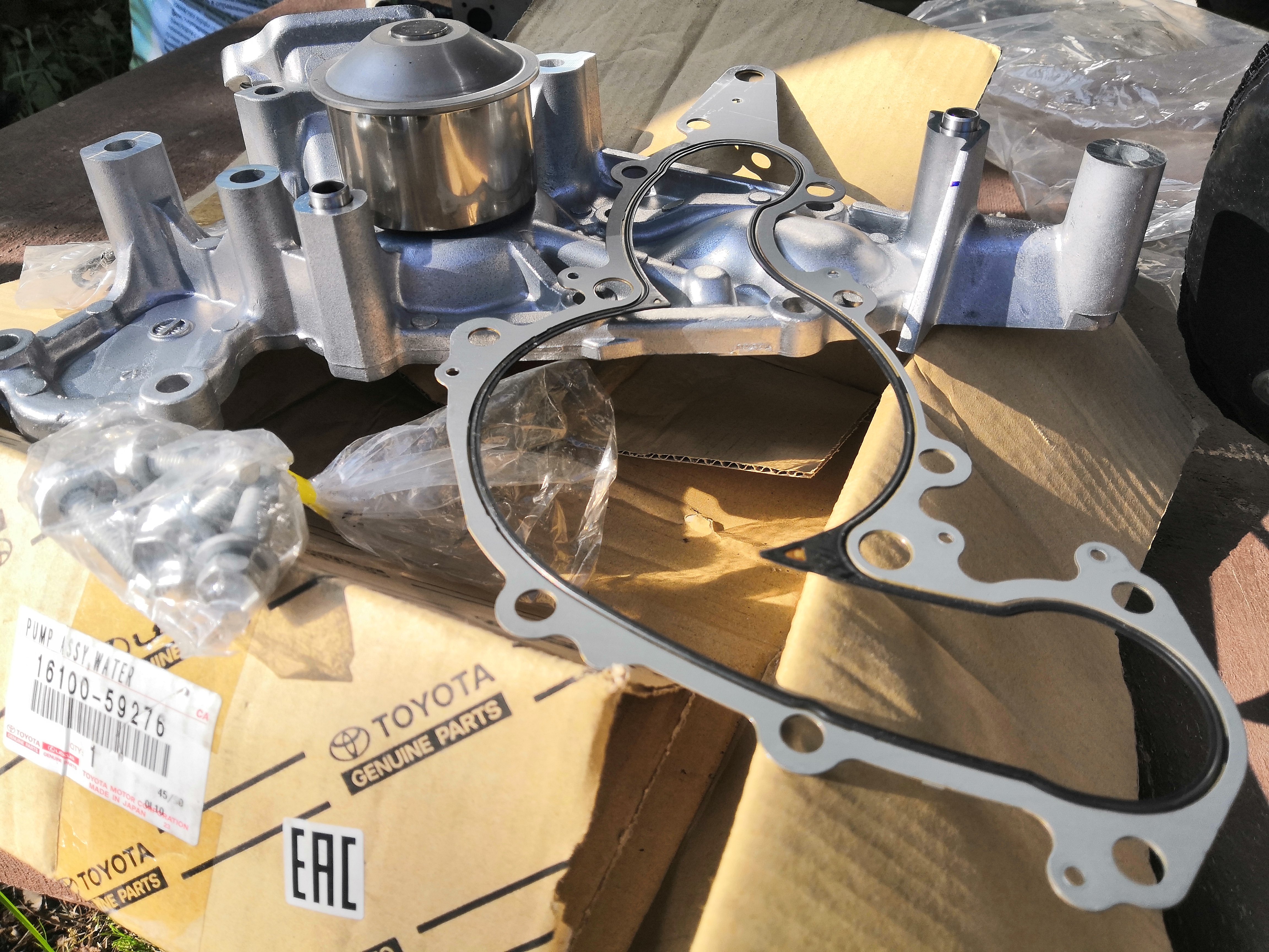

Тут вроде как начали ездить, и вроде как нужно прибраться в КУНГе, который за время простоя стал сараем. Второй раз уже отгрузил в легковой прицеп весь наваленный хабар запчастей, оставшихся после свапа с цельный КУНГ в перемешку с хабаром для леса. Нашёл много полезных "ништяков" которые потерялись в общем вале/куче. Среди прочего нашлась оригинальная помпа - которую я просил парней тоже поменять когда полностью обслуживался ДВС. Я к парням: "Как же так прикиньте если помпа потечет то какой объём работы повторно сделать нужно будет ? Парни говорят" "Не парься у тебя по ходу оригинальная помпа стоит с пробегом в 100.000 +/- а она 3 ремня ходит ! ". "Логично !" - подумал я, хоть будет запас который карман не тянет .. :congratulate: По нынешним временам "орига" дорогая и если вообще есть :mocking1:
Помпа 3UZET Toyota Lexus оригинал.
