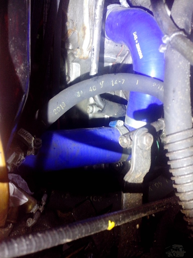

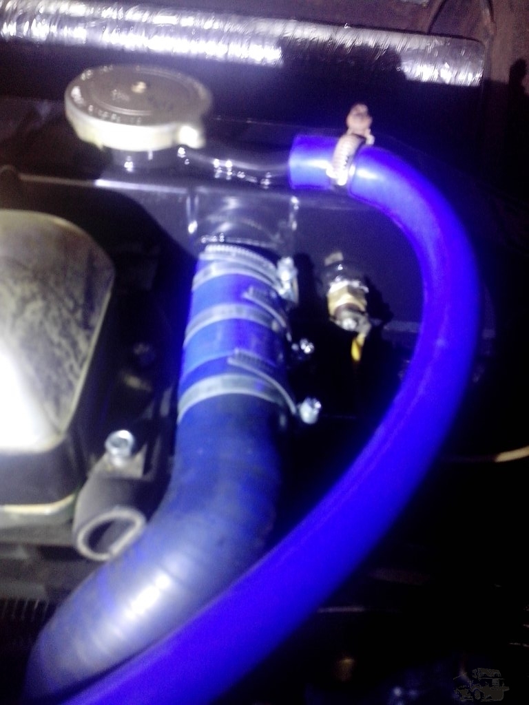

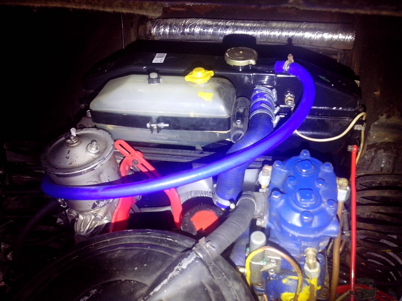

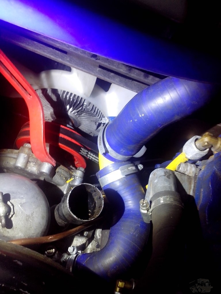

Мой рецепт решения проблемы с патрубками радиатора. Использую год, положительное впечатление.
Мой рецепт по патрубкам не выглядит дешевым. Около 4 тысяч рублей мне обошлось это решение, но уже служит год, в этом году разбирал и заглядывал внутрь патрубков, силикон очень даже жив.
Нижний патрубок состыкован из 1 прямой трубы силиконовой на 42 мм, идет снизу прямая на уголок 90 градусов медный 45 мм.
Уголок медный повернут под углом и остаток искривления на помпу состыкован из уголка диаметром 45 мм, подрезанного до нужных размеров.
Верхний патрубок, пожалуй самый дорогой. Так как установлен на ЗМЗ 41, компрессор от ЗИЛ-131 двухпоршневой с подводкой охлаждения, то приходится огибать много трубок и стыковать патрубок пришлось из 3-х частей.
Две нижние части взяты из набора на дизельный двигатель 245, комплект был для 3309. Собственно это почти 3 т.р. обошлось. При чем, из комплекта нужен всего один патрубок нижний подводящий на помпу. Он загнут почти как надо, надо только немного подрезать по месту. Патрубки разного диаметра, с одного конца 45 мм, с другого конца 38 мм как нам и надо. У меня эти 2 патрубка состыкованы широкими концами через уголок 90 градусов. Который повернуть в нужную сторону по месту.
С установкой радиатора ПАЗ 3204 4-х рядный, потребовалось удлинить на 80 мм верхний патрубок, по сравнению с системой на штатном радиаторе, это связано с тем, что отверстие смещено ближе к расширительному бочку и чтобы шланги не задевали за ремни нужно отвести изгиб вниз чуть-чуть назад, ровно на 8 см. Для этого был куплен отрезок трубы силиконовой 38 мм. и прямой соединитель на 38 мм. Трубы продаются метражом и пришлось из-за 8 см. брать метр... что-то около 600 рублей еще...
Как не покрасоваться, общий вид системы охлаждения теперь такой:

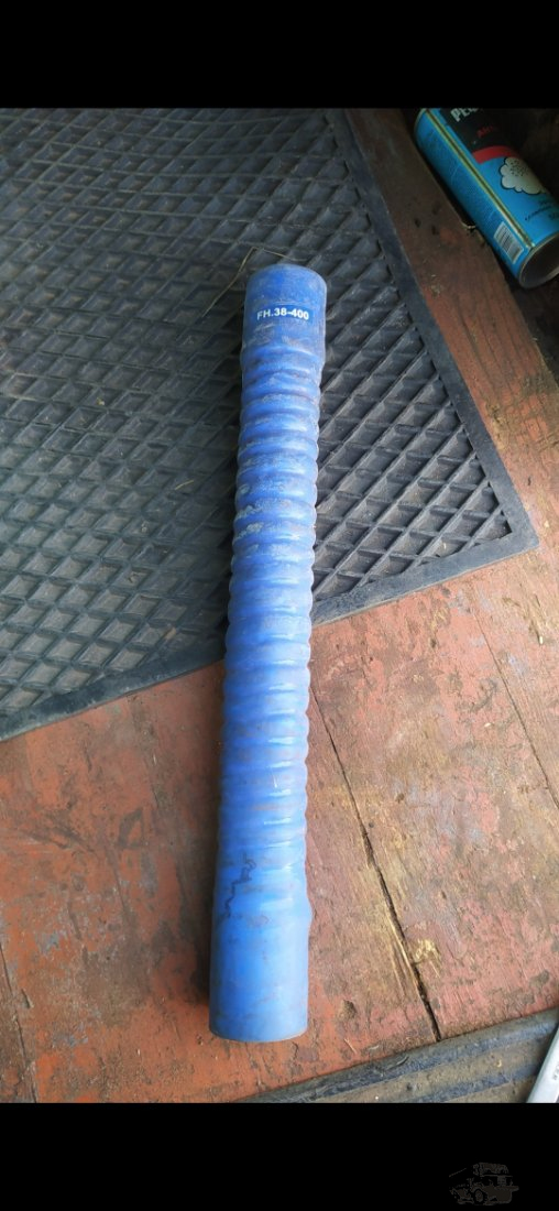

Где купить комплект патрубков и шлангов на ГАЗ-66?
Если есть возможность,то трубу лучше докупить,но она не на все моторы подходит. Еще есть силиконовые гофрированные патрубки,можно их подобрать вместо трубы.Самое тонкое место,это нижний патрубок,в нем стоит пружина,вот ее проблемно найти,приходится самому делать.

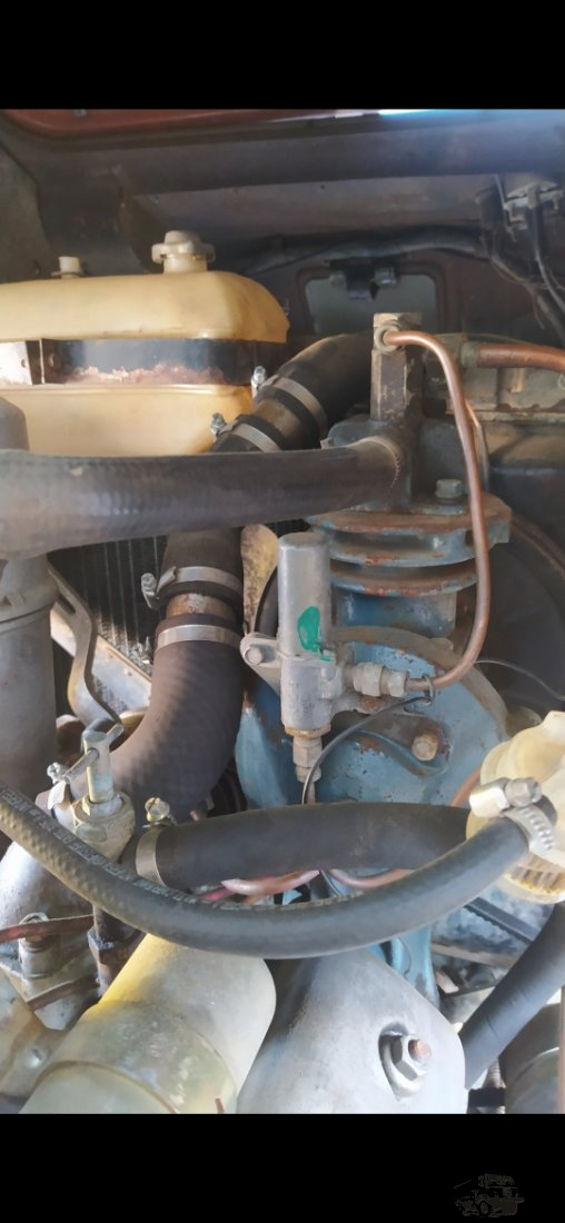

Поблагодарили: 209 раз
У меня машина поздняя,компрессор другой,труба с ни м не подходит.Слепил на скорую руку фигурный патрубок.
На запас положил силиконовый.
Совместимость вместо фигурного патрубка не проверял,лежит как замена на крайний случай.
Железную трубу лучше не использовать, ржаветь будет, как и пружину в нижний патрубок. Толстая медная проволока вполне справляется (2мм).
Силиконовый патрубок имеет смысл замочить в антифриз на пару дней, может силикон оказаться не бензостойкий.
