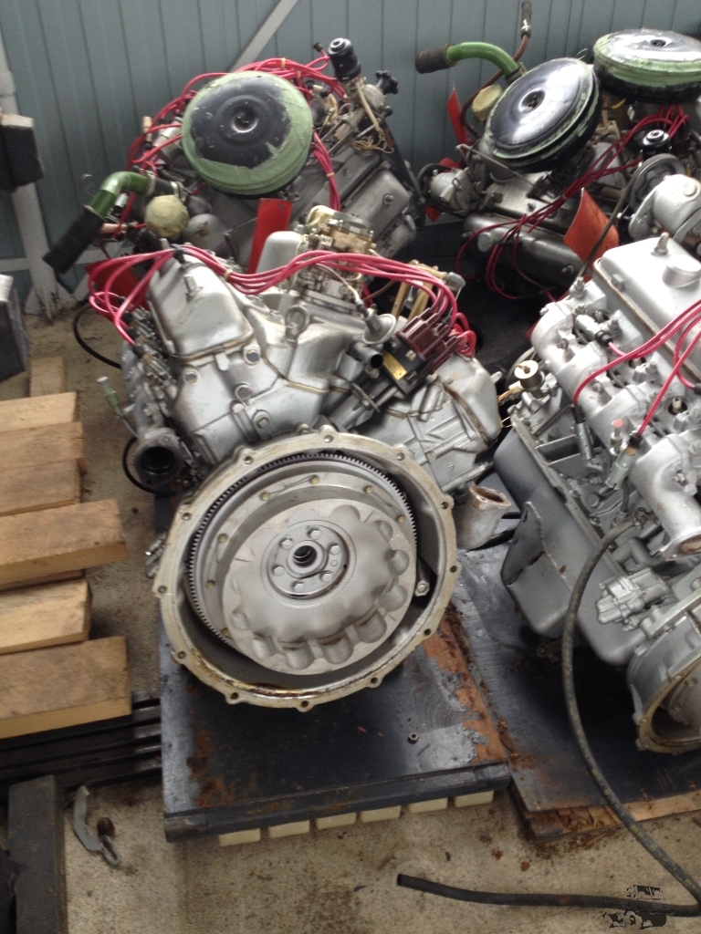

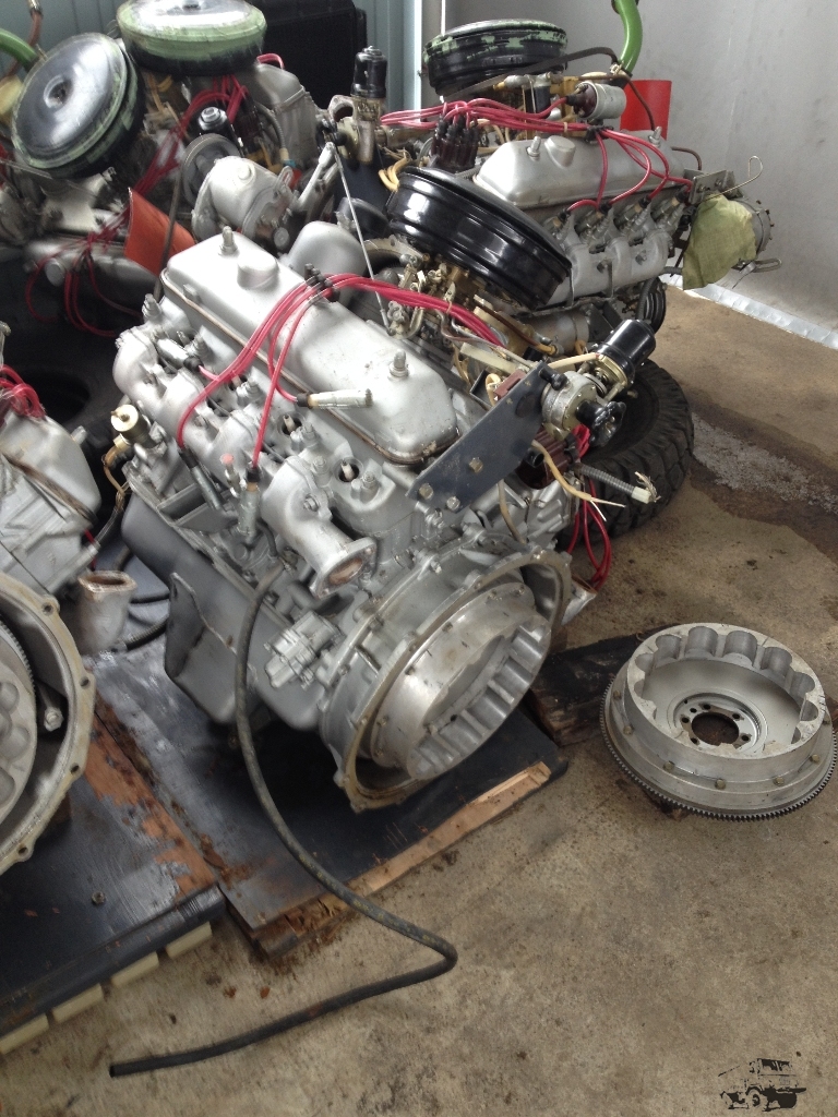

Сегодня в поисках головок старого образца на свой змз-41 наткнулся на "залежи" двигателей от электростанций. Номера начинаются с 502......
Честно сказать, слюни потекли. Движки нулячие. Наверное возьму себе еще один про запас))) . Ребят, кто знает в чем отличия этих моторов от змз-41?

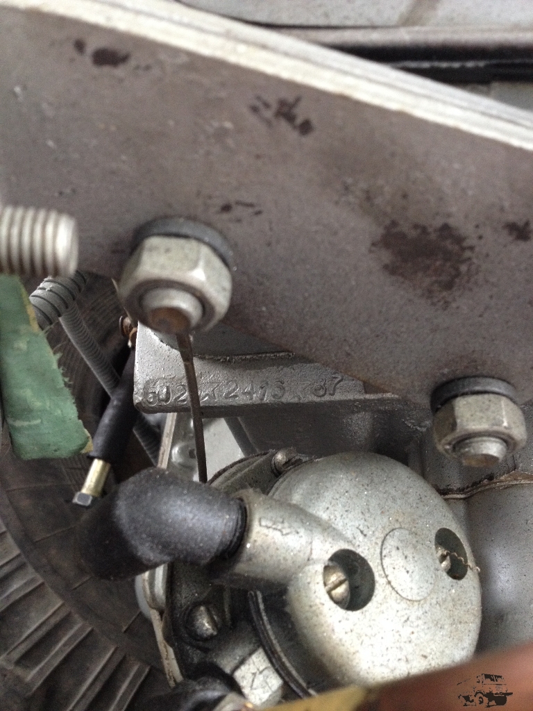

Фото номера мотора можно а то не понятно что это за мотор на вид обычный 41й
Moryx
Сообщения: 1049
Откуда: Майкоп
Благодарил (а): 28 раз
ЗМЗ-502
Сообщение Moryx »
Эдуард100 писал(а):[post]339739[/post] Фото номера мотора можно а то не понятно что это за мотор на вид обычный 41й
Нижнее фото и есть номер мотора. Специально сделал.

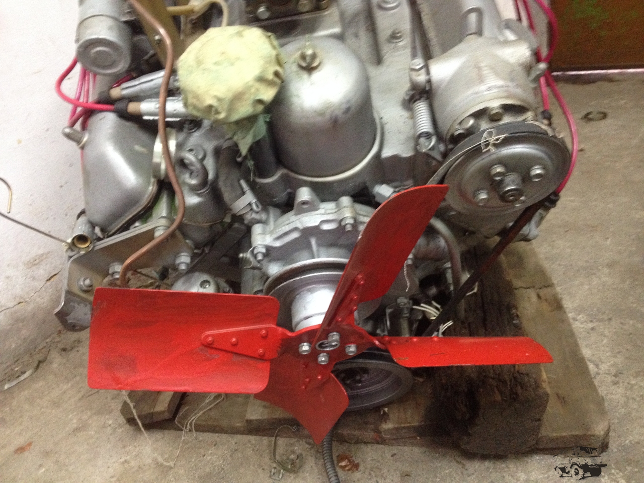

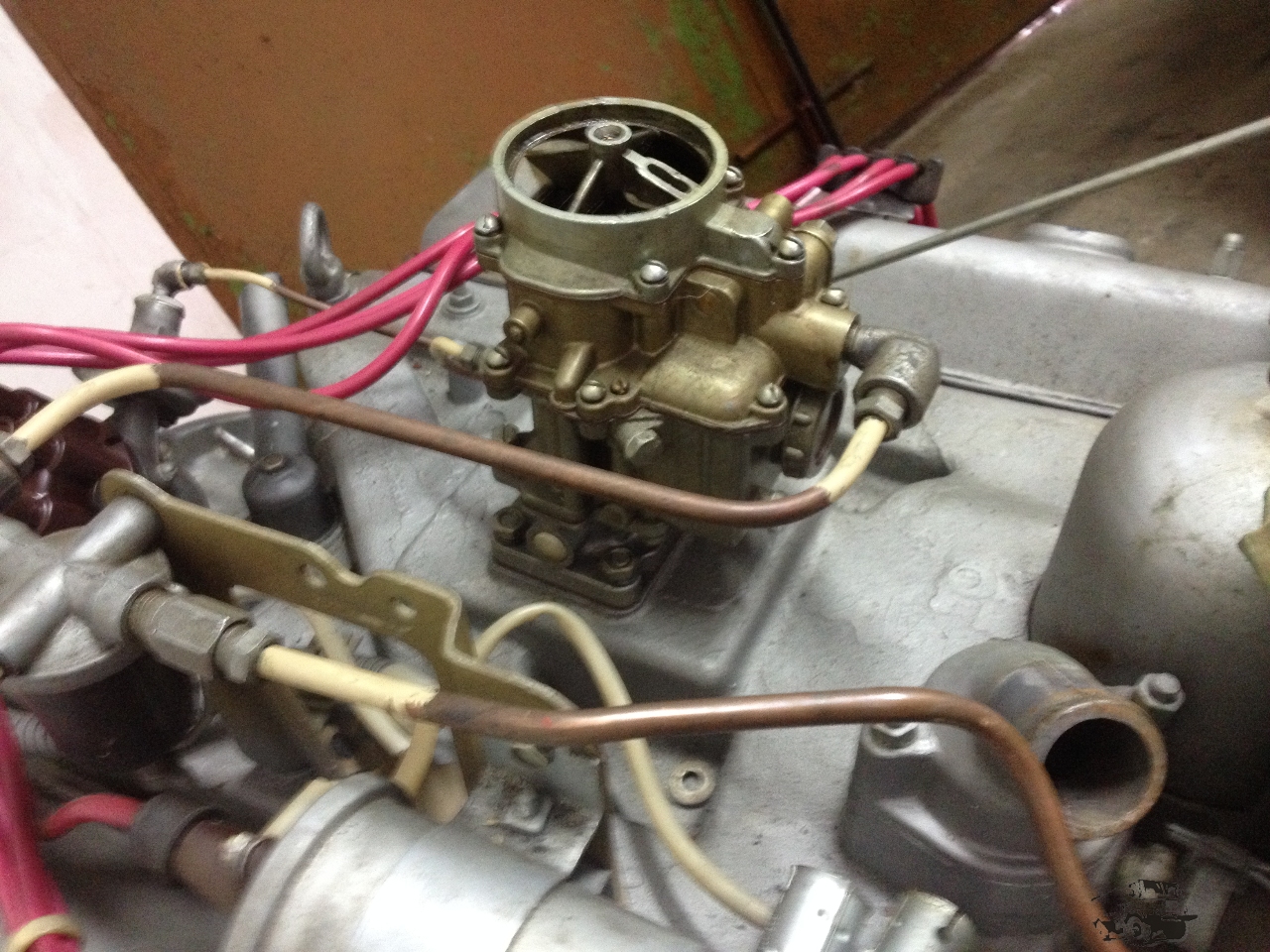

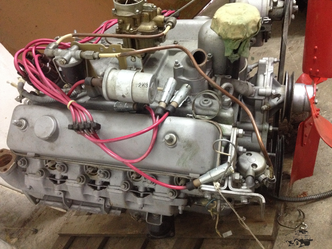

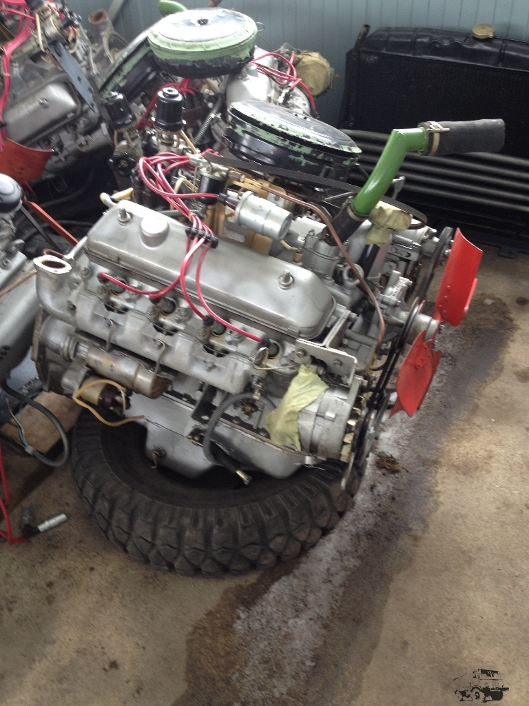

Сегодня я стал счастливым обладателем двух двигателей ЗМЗ-502. Один из них уже успел раскидать)))
Вот такие они со снятым воздушным фильтром:

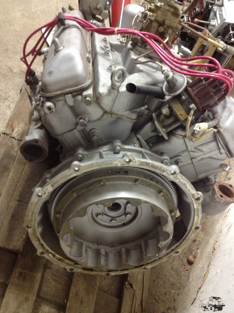

Карбюратор к-135 без гриба ограничителя оборотов:

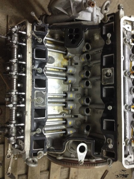

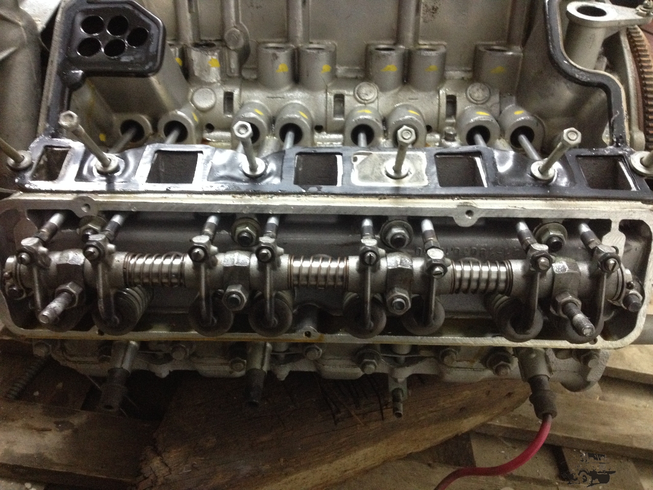

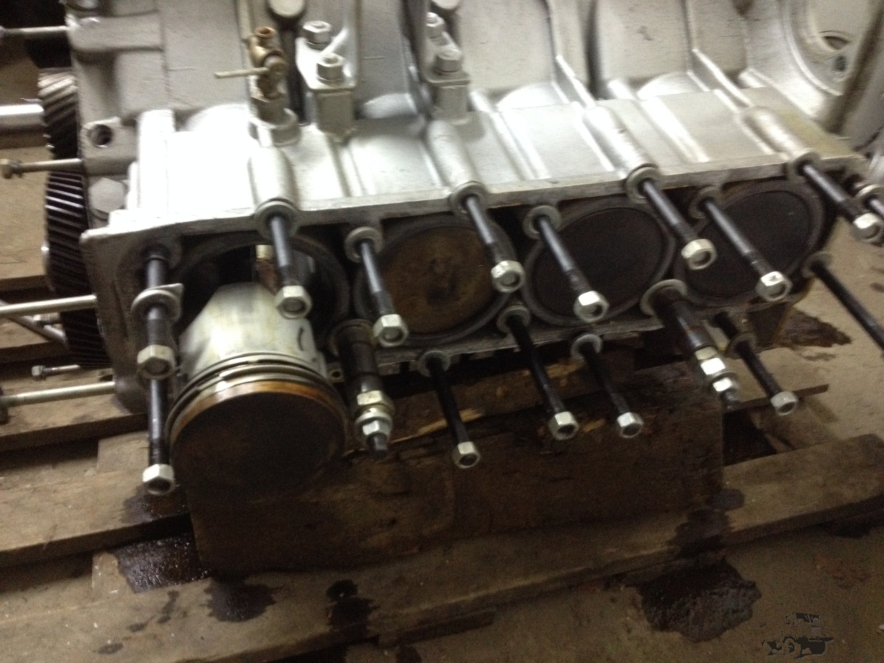

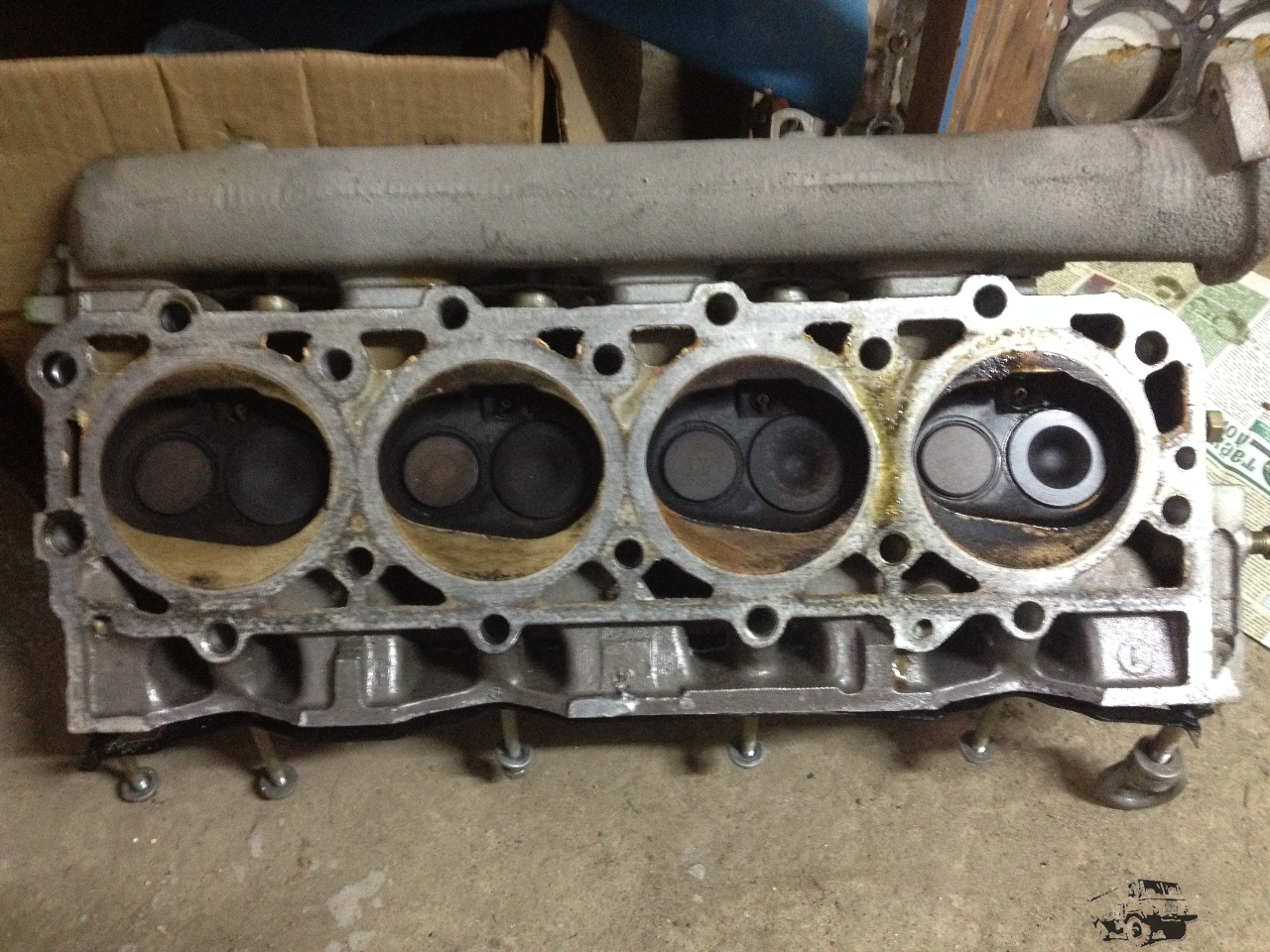

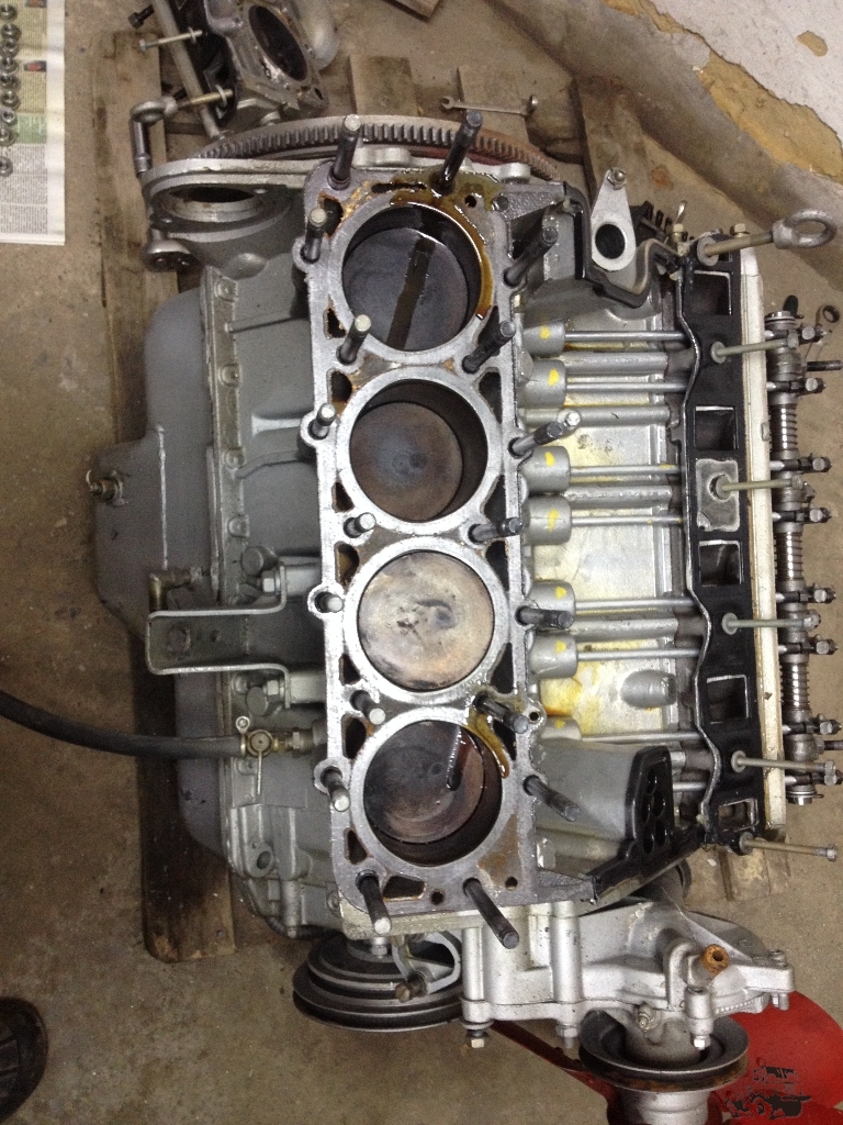

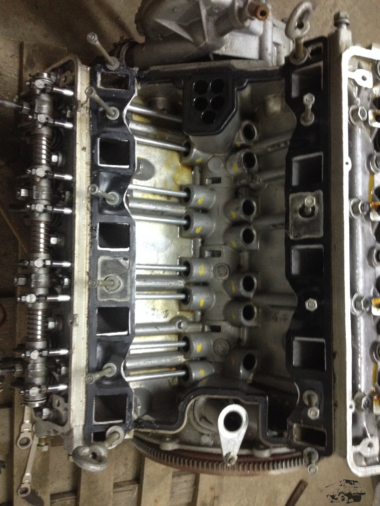

Даже снаружи видно, что моторы не работали. Нет сажи ни в коллекторах ни в сапуне. По термостату и патрубкам не видно, что в них вообще заливалась вода.
Процесс разбора пошел:
Никаких признаков работы, а тем более износа нет.

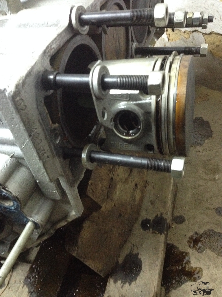

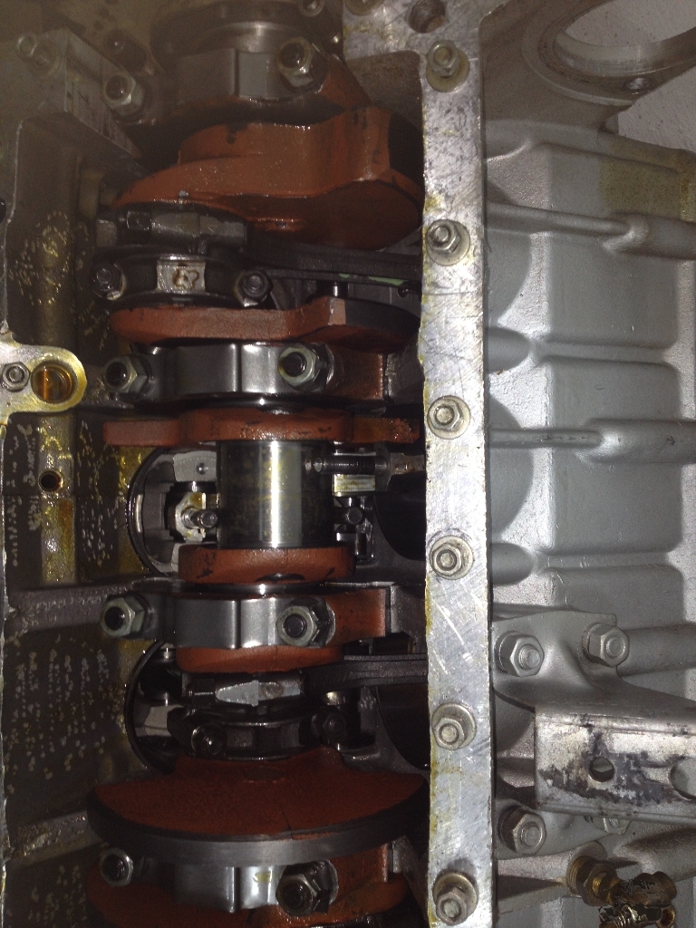

А вот на поршнях небольшой налет есть. Он легко стирается сухой тряпкой (второй поршень протер), не успел прикипеть. Значит мотор все же когда-то заводили.

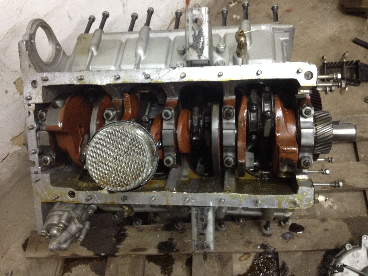

Судя по маркировке, двигателя 87-го года выпуска.

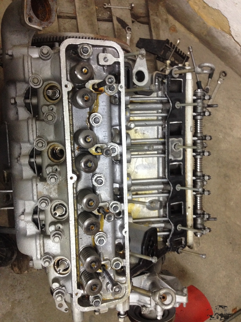

Продолжаю разбирать:

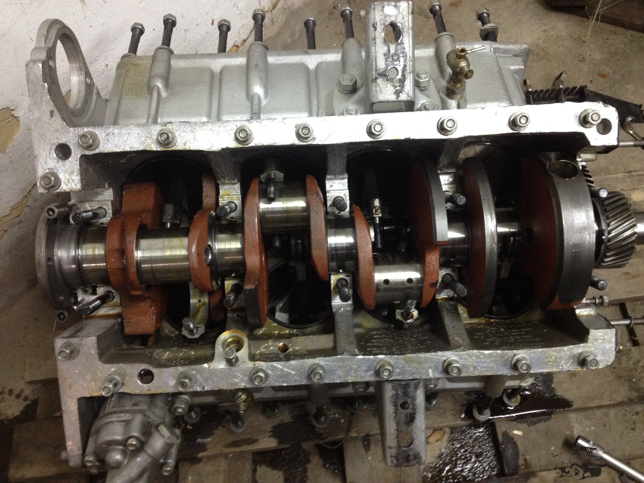

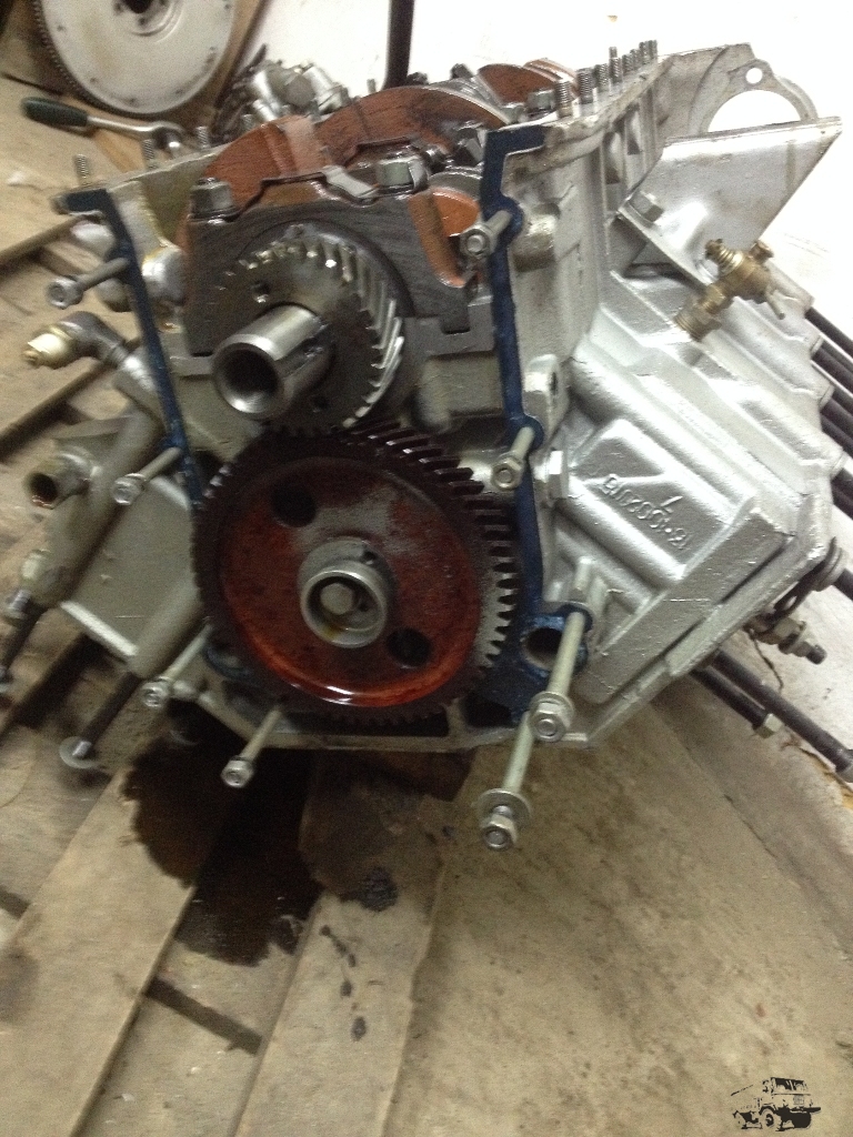

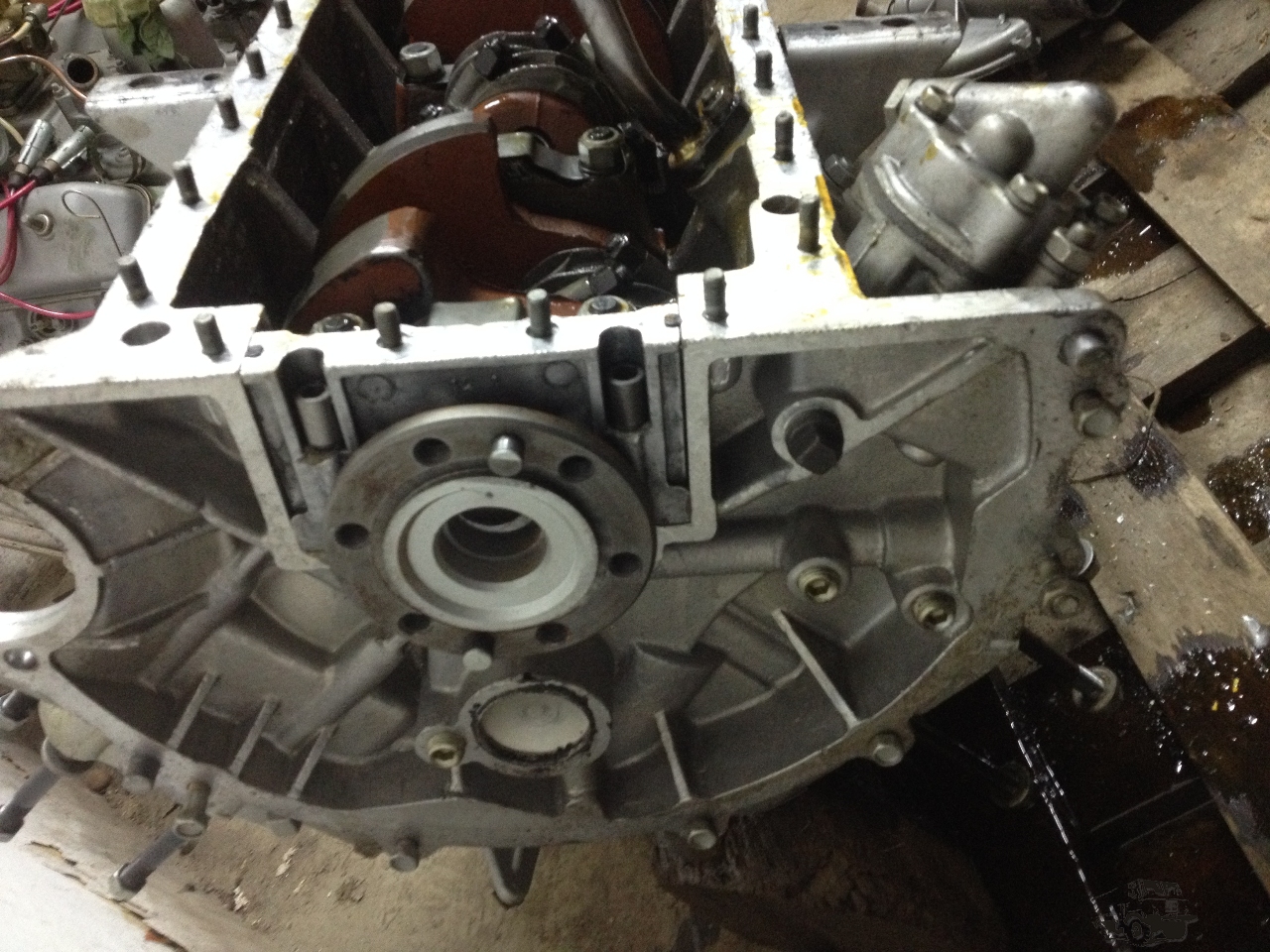

Продолжение.

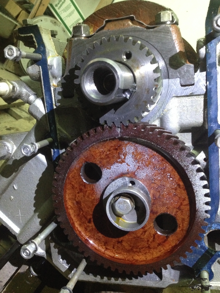

Метки на шестернях сфотал перед тем как вытаскивать коленвал.

ЗМЗ-502
Сообщение Moryx »
harli писал(а):[post]341119[/post] А для чего такая глобальная разборка двс.???
Колено с маховиком и корзиной повезу на балансировку. Ну и чтобы собрать все по уму и убедиться, что нет косяков заводской сборки. А то разное бывает)))
Сообщения: 4812
ЗМЗ-502
Колено не пломбированое,
без военной приемки,
Колено имеет стандартную закалку
А вот распредвал надо бы сравнить.,есть подозрения фазы там не такие как на змз41.
Где то попадалась заметка про изменение фаз на 5 литровых моторах последних годах выпуска, но заново найти не смог.

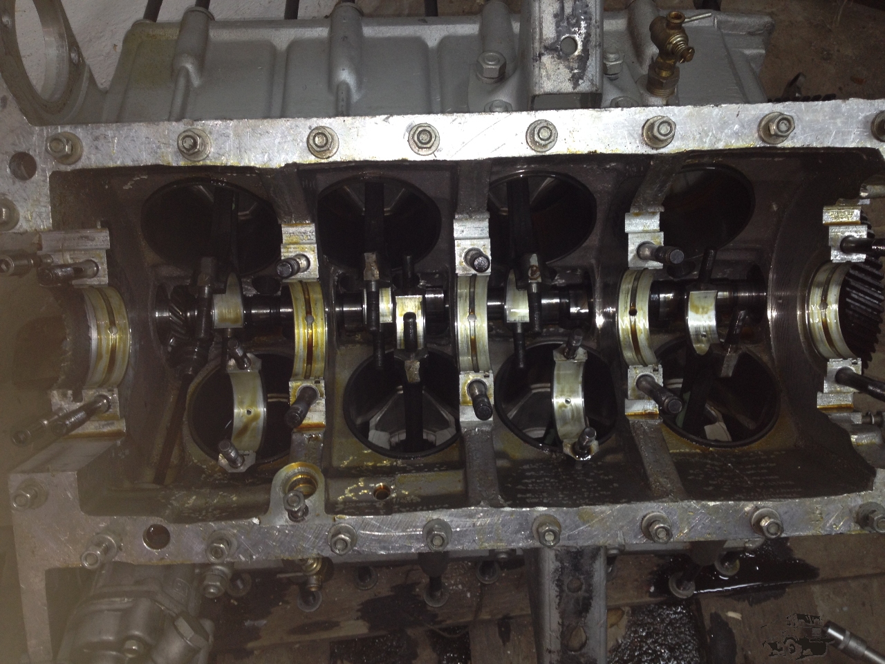

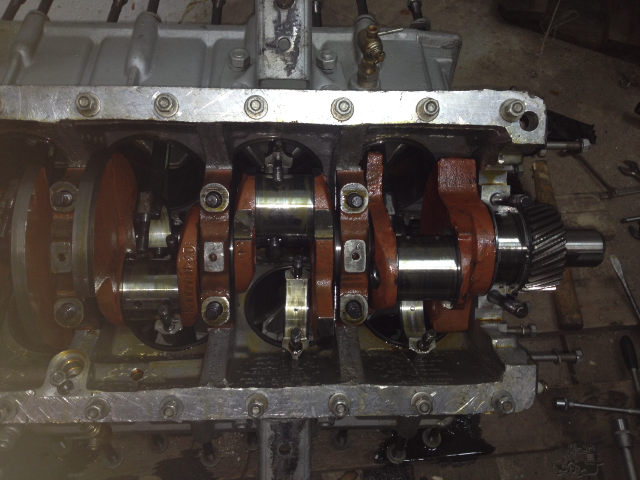

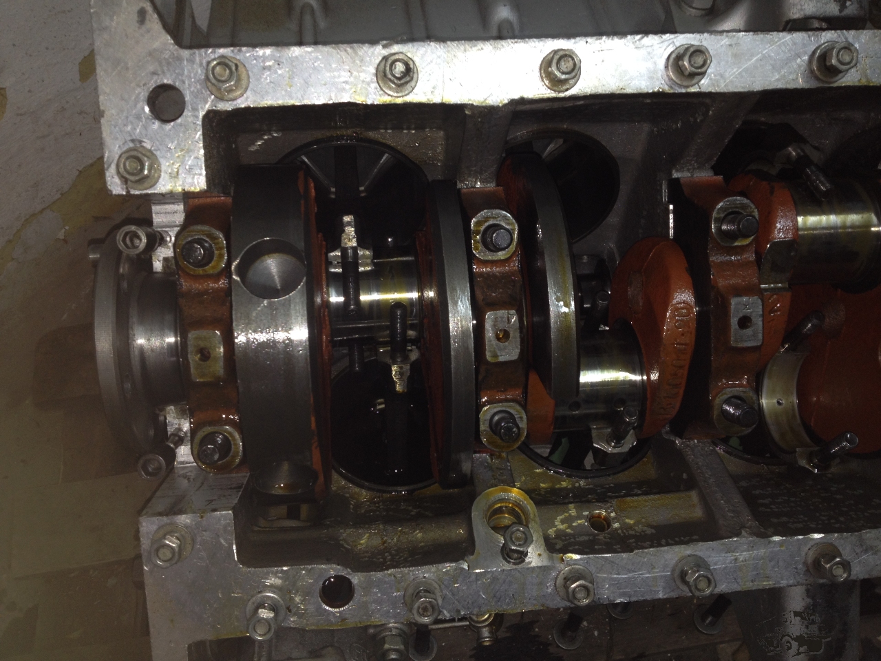

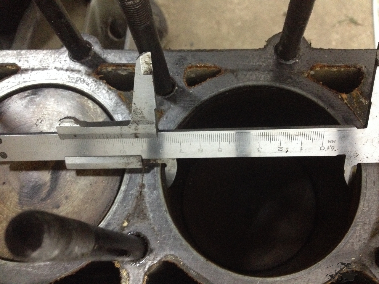

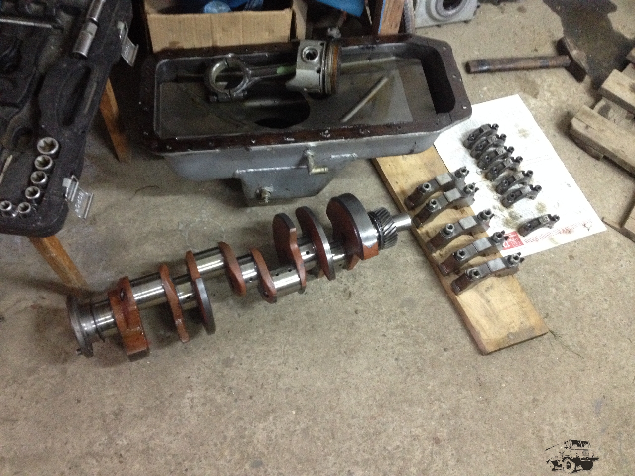

Окончание разборки
Moryx
Сообщения: 1049
Откуда: Майкоп
ЗМЗ-502
Сообщение Moryx »
Никаких косяков и огрех сборки не обнаружил. Все затянуто и установлено безупречно. На колене краской написано 41, а номер отливки начинается с 13... Даже кольца на поршнях развернуты как положено, а не так как на моем 6606 -как попало.
Я доволен. По мне так это движок намного лучше тех 513-ых, что стоят в магазинах по 180 тыс.
