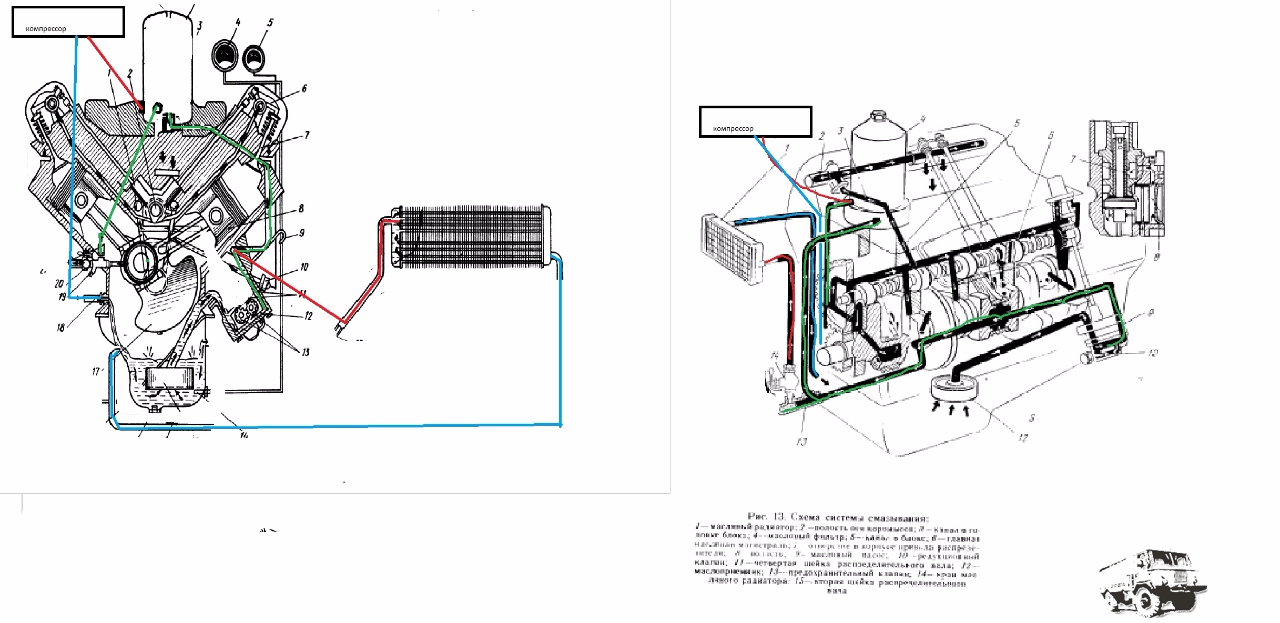

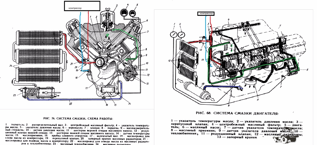

Вот накидал схемки
Не понятно как на 41 моторе организована смазка распредшестерни
Видно что направление потока с правой стороны у 41 и 53 мотора разное.
Как скажется на моторе если я заглушу одну магистраль на 41 моторе , заменив маслонасос на односекционный. Чем будет смазываться распредшестерня, направление потока масла я же меняю.

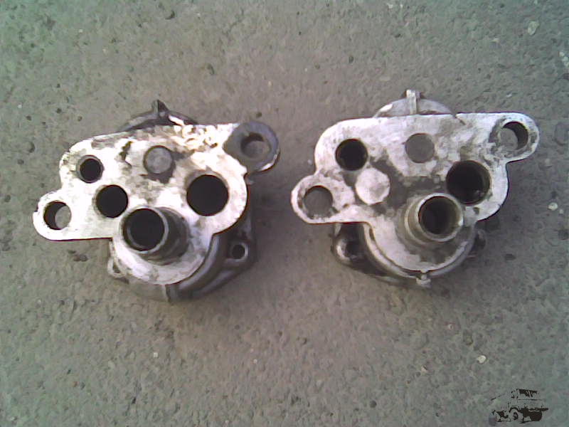

Про смазку шестерни в 41м я написал в предыдущем сообщении. Еще, если внимательно посмотреть на схему 41го- там есть позиция "11" редукционный клапан. Его при переделке потребуется удалить, а в его сливное отверстие как раз закрутить болт, удерживающий трубку смазки шестерни грм. Иначе давления не будет. Канал по которому подается масло главную магистраль на 41м моторе от 2х секционного насоса есть и на 53м блоке. На односекционном насосе это отверстие глухое. Сравните прилегающую плоскость на двух насосах.

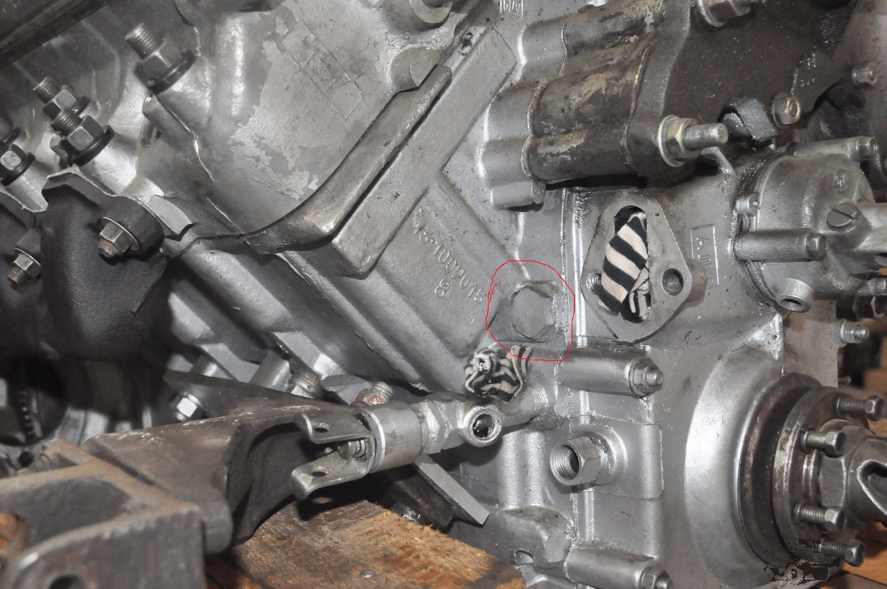

Помогите решить задачу
как я понял вы говорите про этот клапан, но на 53 моторе он тоже есть

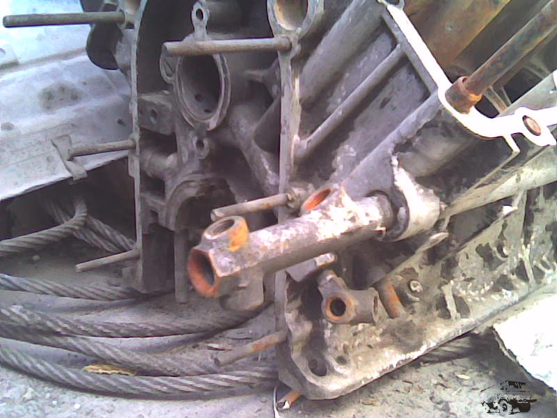

- Откуда: Самара

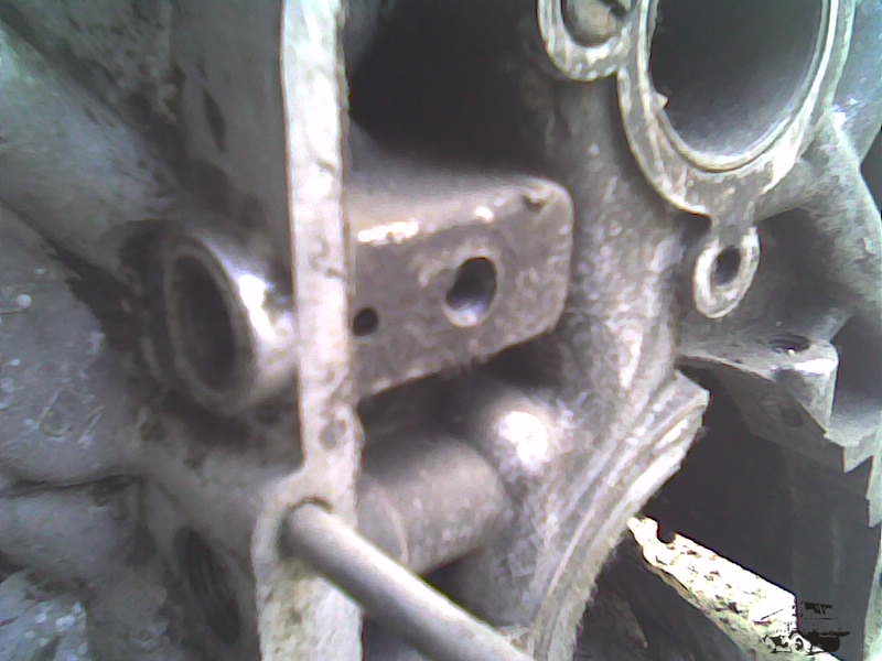

На фото блок под фильтр. На втором кадре в тонкое отверстие была установлена трубка, а в отвестии большего диаметра болт для удерживающей пластины. Клапан отсутствовал.

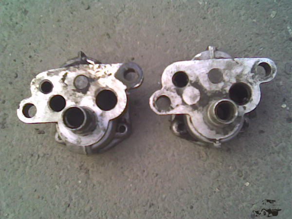

9037248076
- Сообщения: 510
- Откуда: Москва, центр
У меня стоит 41 мотор несколько лет.Лучше центрифуги нет ничего.Ту пыль которую она улавливает не задержит никакой элемент с бумажным фильтром.А тот клапан который вы хотите заглушить -это клапан аварийного сброса давления масла.

nemesis63 писал(а):[post]327548[/post] На фото блок под фильтр. На втором кадре в тонкое отверстие была установлена трубка, а в отвестии большего диаметра болт для удерживающей пластины. Клапан отсутствовал.
А подача масла на трубку как осуществляется? Через первую шейку распредвала как я понял?

Sergey56 писал(а):[post]327553[/post]nemesis63 писал(а):[post]327548[/post] На фото блок под фильтр. На втором кадре в тонкое отверстие была установлена трубка, а в отвестии большего диаметра болт для удерживающей пластины. Клапан отсутствовал.
Подача масла с фильтра по трубопроводу в блок идет в отверстие ниже под редукционным клапаном- на 41м моторе с него идет отбор масла на радиаторы и компрессор на 66м с центрифугой. Каналы в блоке уже раздают масло на распредвал, колено и прочее. Центрифуга чистит масло лучше и тоньше, но она работает полноценно при давлении более 2-2.5кг. если в поддон попадет, например, песок, то часть песка попадет в центрифугу, а часть в главную магистраль- эта особенность подразумевает наличие в поддоне чистого масла. А с полнопоточным фильтром масло через насос идет в фильтр, а далее в магистраль. В комбинированных системах через фильтра идет в магистраль, а от доп секции насоса на центрифугу- она осуществляет более тонкую очистку как раз.
