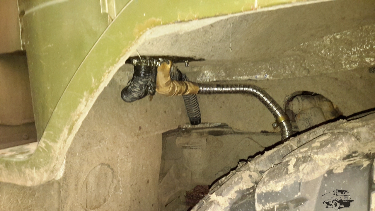

я в Зил ,в кабину,поставил 3.5 вебасту(брал б/у за 20тку)был план перенести ее в кунг,как резервное отопление,(в кунге сделано мокрое отопление)и воздуховодами развести,через тройники,1-кунг,1 в кабину,типа надо в кабину,открыл задвижку топишь кабину,надо в кунг,перекрыл кабину,открыл на кунг...
но пока стоит в кабине :D ,прикидывал что воздуховод в кабину заводить надо либо по центру кабины,либо снизу в кабину...ооочень сильно крутит кабину,относительно кунга...

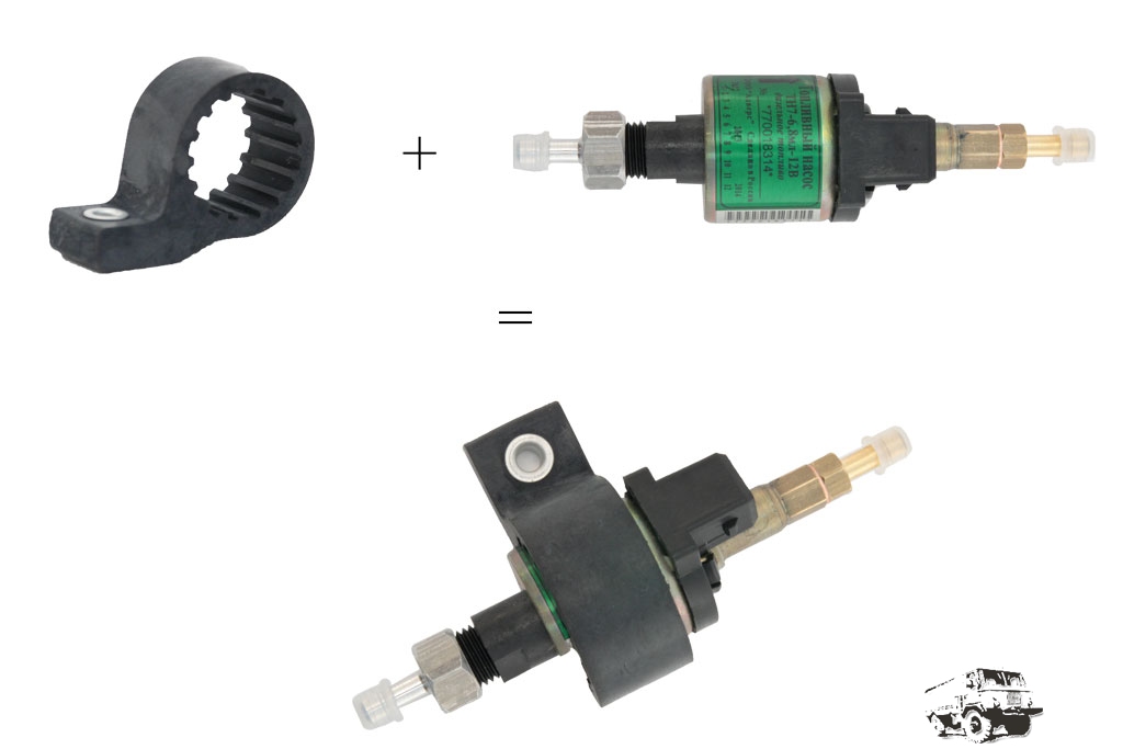

anev писал(а):[post]337077[/post] Интересно, для уменьшения шума от топливного насоса, можно его поместить в небольшой короб и обложить допустим поролоном?
можно, но самое элективное использовать мягкий подвес.

а можно чуть подробнее?

Хомут для топливного насоса ( резиновый) сб. 1467 - 96 рублей !!!

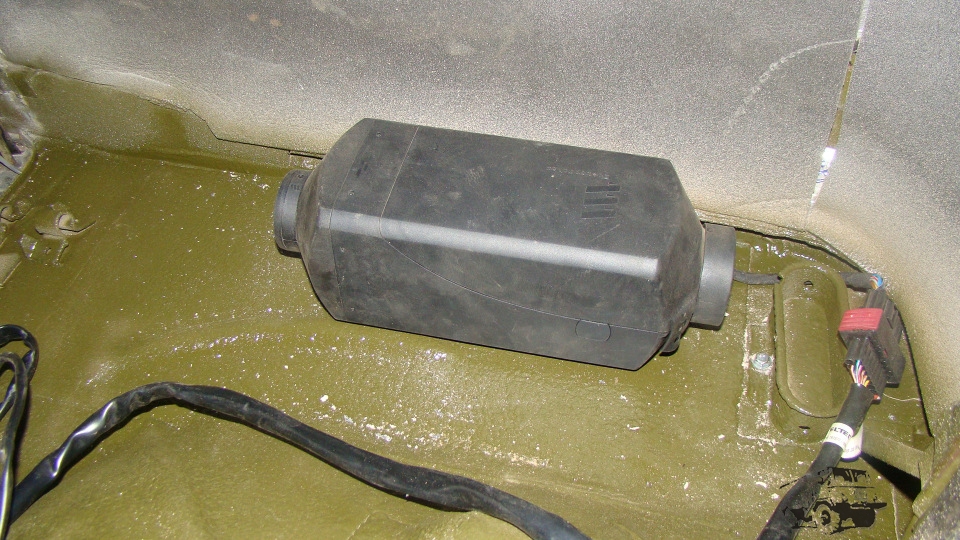

У меня за водительским сиденьем стоит 2х квт эбер хватает за глаза,в кунге 3.2 квт. Солярку использую только зимнею ни чем не бодяжу

Где на моторе подсоединена печка?

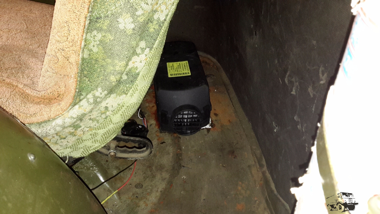

Мои пять копеек по данной теме, планар 2квт в кабине, работает к стати действительно значительно тише чем планар 3квт в кунге.
