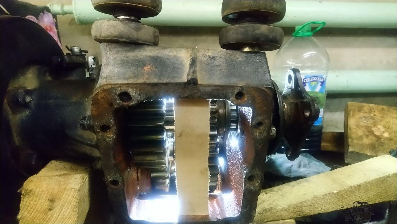

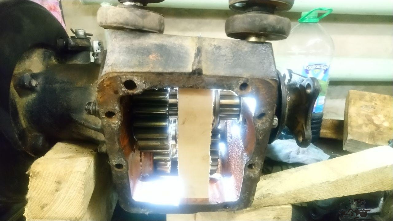

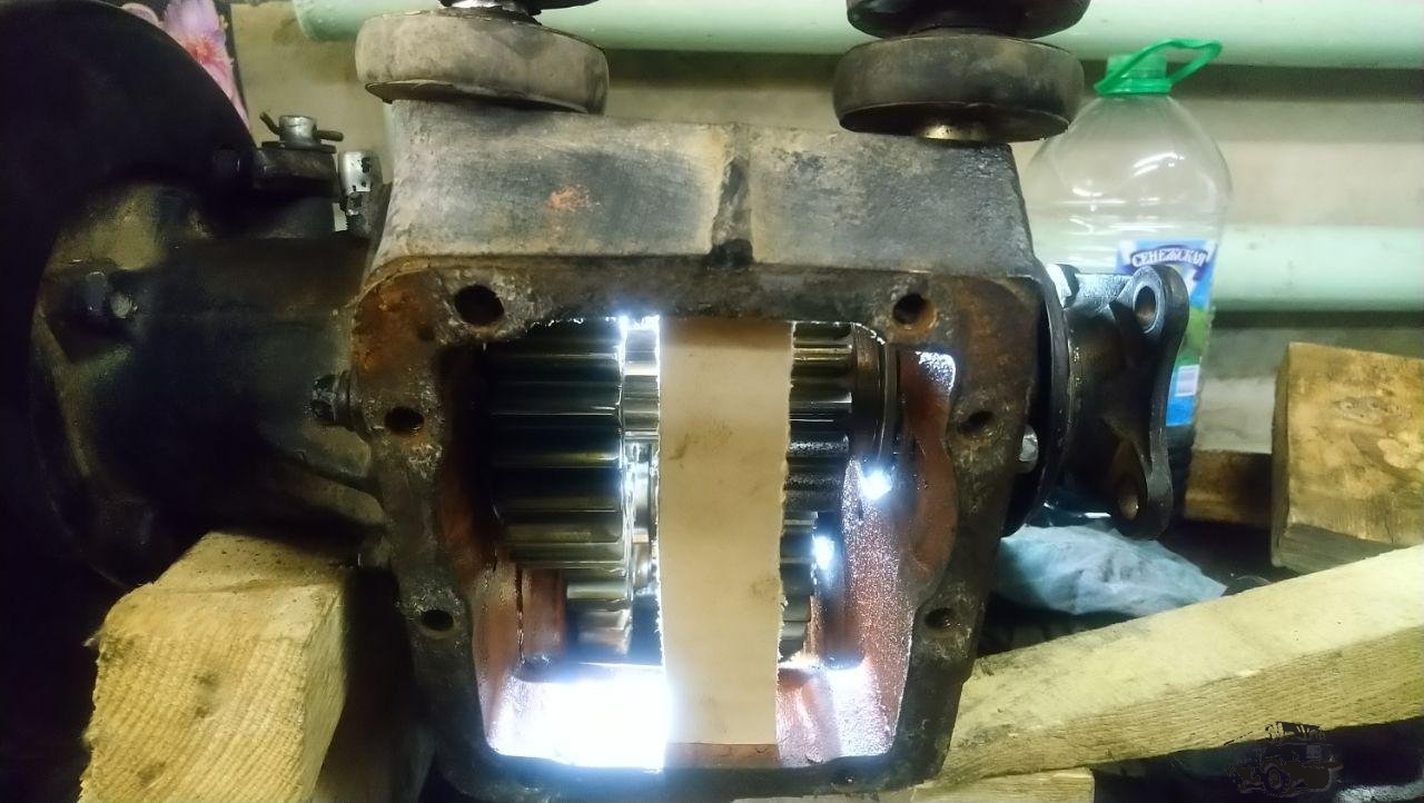

Добрый вечер, товарищи.
Пока раздатка на столе, заинтересовал вопрос работы КОМ.
В общем, открыл лючок сегодня, и выяснил следующее: нейтральное положение ведущей шестерни на 11-12мм шире, чем она сама, т.е. в теории можно сточить ведомую шестерню промвала (на фото справа) на 10 мм, а с другой стороны проставить соотв. шайбу и таким образом сузить нейтраль, все еще предотвращая её физическое зацепление за обе передачи сразу.
Если верить информации Странника из этой темы, то у меня получяется так:
Картонкой обозначено предполагаемое место расположения шестерни КОМ. Вот, что будет, если пониженное положение сместится на 10 мм влево:
КОМ пока ищу, поэтому не знаю, есть ли в нем возможность подвинуть шестерню. Если ее сдвинуть миллиметров на 5-7 в сорону ведущего фланца, то получится одинаково хорошее зацепление ина понижайке, и на нейтрали.
Что скажете?
Что скажете?

Посетила мысль, а какую мощь снимают с кома таже бурилка или пожарка. Если родная лебеда без блока может заглушить двигатель , то мощи там не один десяток кВт, а для привода нш такая дурь не нужна. Я о том , что и такого зацепления на раздатке за глаза...

[ref]Кочегар НЛО[/ref], КОМ расчитан на 88кВт, я планирую снимать не больше 36кВт в пике. Но ныншнее зацепление совсем худое - за обниженные зубья.

К слову сказать обычная КОМ на КПП 3309 (пятиступка) рассчитана до 10кВт, и вот её гидравлика ломает. Две штуки своих расколол когда манипулятор поставил (одну сломал манипулятором, а вторую как раз во время работы лебёдки). Правда у меня и насос 4 класса с давлением 20-25 МПа, а не как обычно 16-21. Перешел на КОМ Камаз и проблема исчезла. А с неё на сколько я понял можно снимать до 40кВт. Это я к тому что гидравлика ощутимо воздействует на трансмиссию, как бы кому ни казалось. Если конечно это не обычный самосвал, а что-то серьёзное, требующее выдерживать большие и продолжительные нагрузки.
А вот благодаря фото в теме мне всё больше сдаётся что теперь после того как я сместил вторичный вал внутрь корпуса РК для её работы на понижайке без включения переднего моста, лебёдка точно будет работать на повышенной вместе с колёсами. Вот только не знаю для чего мне это может пригодиться. )
Насчёт пониженной не уверен, всё-таки у шестерни на первичном валу большая проточка, зубья могут и не достать в достаточной мере, но думаю можно попробовать "настроить" и её под такие нужды.

Снимал тут на днях КОМ КПП на продажу - там такая маааленька шестереночка
Приехал КОМ от маслозаправщика. В принципе, если переточить выемки на штоках управления, сточить с большей шестерни промвала миллиметров 8-9 и сдвинуть шестерню КОМ вместе с валом в сторону заднего моста, то можно иметь зацепление на нейтрали и понижайке, достаточное для какой-нибудь гидравлики.
Однако, просчитав конкретно свою лебедку я получил, что на понижайке колеса будут пытаться толкать землю назад примерно в 30-40 раз быстрее, чем будет наматываться трос на лебедку - толку от такой помощи ровно ноль. Я так понимаю, с мех. лебедкой будет то же самое - просто съем мощности находится в той точке трансмиссии, после которой нету достаточного понижения передачами. Решил не париться и делать как положено на нейтрали.
Однако если заморочиться и взять КОМ от пожарки, то можно замутить.

КОМ РК на понижайке
Все-равно надо бы - см фото ранее - там картонка шириной примерно с широкую шестерню.
