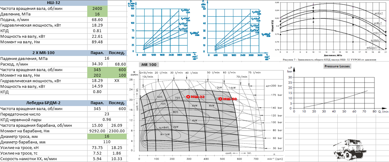

У меня теперб царь-лебедки. Предварительный расчет (пока не все семейства хар-к снял правда):
Для самовытаскивания пользовался редко, т.к. ездил мало и не влазил в такие места еще, откуда надо рубиться. Мне товарищи как один заявляют, что лебедке надо помогать колесами. Поэтому последний для меня вариант - поставить КОМ на РК - отпал из-за работы КОМ только в нейтрали. Вот можно было бы его зацеплять на понижайке...

Все понимаю , что надоел , но меня смущает один момент. На нш32 надо мощность лошадей под 30 , что бы ремни не скользили тянуть до дури, а на коленвалу есть роликовый подшипник? Поясню , все ременные передачи какие я вижу по работе имеют роликовые подшипники , они воспринимают поперечную нагрузку. Если нш можно разгрузить подшипниками то как на двигателе?

Вот за что люблю этот форум. Спасибо, мужики. Сомнений по поводу ременной было больше всего - особенно когда по КПД пересчитал - 22кВт не шутки. Если Вы говорите, что не выйдет, то значит не выйдет. Пока раздатка на столе лежит - буду КОМ искать значит и тягаться без колес.
