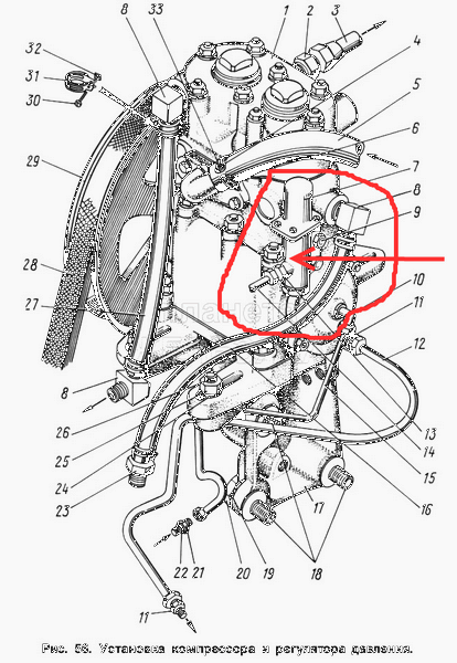

- Сообщения: 1454
Re: компрессор от ЗиЛ 130, нюансы установки
Для наглядности компрессор 66го.
Принципиально отличается устройством регулятора давления (поз.4 на рисунке).
как работает на 66 я в курсе,
а в зиловском компрессоре как это всё работает,компрессор у меня лежит а вот регулятора там не видел
harli писал(а):как работает на 66 я в курсе,
Значит компрессор от Зила с модернизированной системой тормозов(такая ставилась с 1985 года)Камазовской.На таких компрессорах в блоке даже не просверлены отверстия под плунжеры разгрузочного устройства.
Как вариант поставить Камазовский регулятор давления после компрессора на входе в самый первый ресивер.да и в обслуживание он проще чем Зиловский "солдатик"
