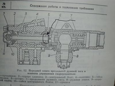

Сообщения: 2753
Поблагодарили: 25 раз
Re: проблема с ГУР, нужен совет
Шишарик писал(а):ГУР работает с разной эффективностью, при повороте руля вправо усилие возрастает раза в 2 по сравнению с усилием при повороте на лево. есть подозрения что проблема в силовом гидро-целиндре (тот что крепится на переднем мосту). нужен дельный совет как победить неисправность
Нужна регулировка золотника . Делается в месте смыкания сердечника золотника с гайкой (которая держит передний рулевой палец).
В это место подкладываются шайбы, чтобы расстояние от плоскости гайки было 2 мм, затем опытным путем это расстояние регулируется
в ту или другую сторону пока усилие не станет одинаковым на обе стороны. Неисправность возникает, когда выступ гайки, на который
должен опираться сердечник, со временем изнашивается или сминается, сталь мягкая.

Сообщения: 2753
Картинка для пояснения путанных объяснений:
