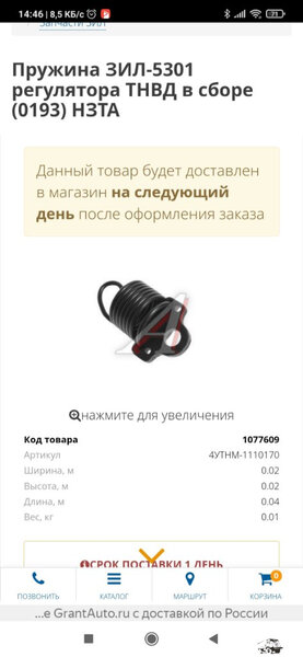

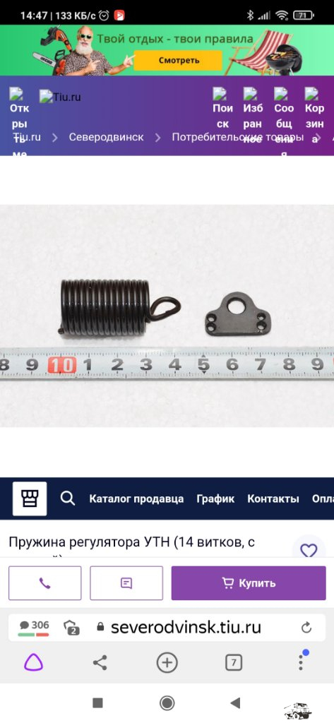

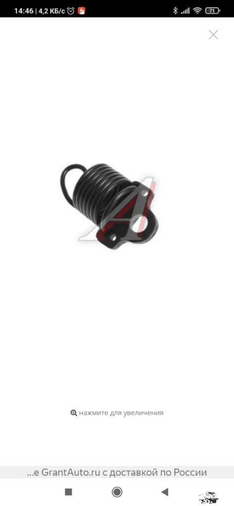

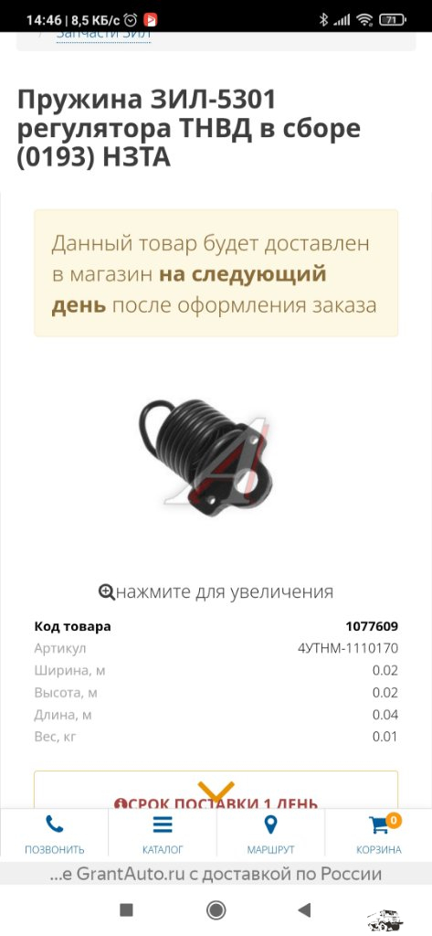

[ref]Grisha[/ref], в твоём тнвд есть такая пружинка.
Она служит приводом рейки.Если пружинку ввернуть в ответную пластинку,то мотор бежит резвее.Вворачивать по полоборота.Еще эта пружинка любит лопаться,в самый не подходящий момент и ее имеет смысл возить в запас,ибо она не всегда обламывается с конца и нет возможности перегнуть.

У меня, за 3 года эксплуатации 245 с 4утн,пружина лопалась два раза.Первый раз пружину перегнул и поставил обратно,второй раз поставил новую.Машина не поехала,не сразу догадался,что на резвость влияет длина пружины.

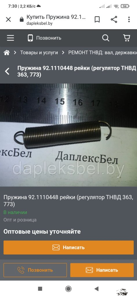

А у нас с корешом получилось лопнула пружина как раз (немного поездив) после ремонта аппаратуры и форсунок, поставили новые распылители и плунжера, мотор тупил конкретно и расход зашкаливал, хотя делал вроде опытный агрегатчик. Вообщем подобрали похожую пружинку но чуток толще и ох@ели :D как он помчался, сразу полезли топливо убавлять, даже и не подозревали что так может влиять пружина. Ну и соответственно стала нормальная тяга и расход перешёл в разряд - работает на парах. :roll: :D
