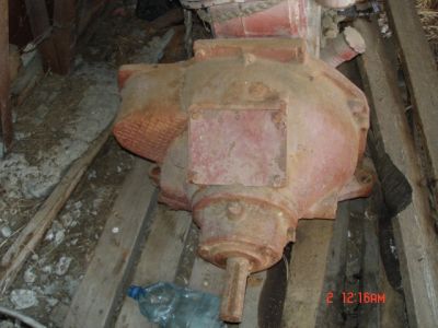

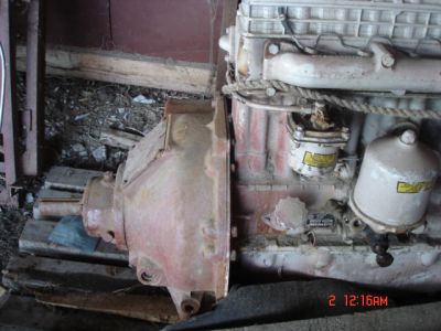

С наступившим всех Новым годом! Уважаемые форумчане нужна консультация, возможно кто-то сталкивался с этим сталкивался. на фото Д 243 с картером сцепления и торчащим валом. Вопрос - колокол со сцеплением оставить (сцепление МТЗ) и примострячить вместо торчащего вола коробку ЗИЛ (это возможно), короче - как быть???

Григорий, это по ходу от какого-то насоса стационарного или подобного чего-то - я вроде мтзовское смотрел - у него ведь кпп-мост далее жёстко крепится, а тут крепежа не вижу.. Хотя может не помню..Умучаешься примастыривать кпп. Да и узел управления сцеплением надо прилепить. По стартеру не видно ещё как там дела. Намного проще переходной лист и колокол бычок. Хотя если есть все возможности..

comandor писал(а):Григорий, это по ходу от какого-то насоса стационарного или подобного чего-то - я вроде мтзовское смотрел - у него ведь кпп-мост далее жёстко крепится, а тут крепежа не вижу.. Хотя может не помню..Умучаешься примастыривать кпп. Да и узел управления сцеплением надо прилепить. По стартеру не видно ещё как там дела. Намного проще переходной лист и колокол бычок. Хотя если есть все возможности..
Юра с коробкой я теоретически продумал, проблема решаема, стартер становится, привод управления сцеплением есть только нужно притулить гидравлику. Думаю проблема будет в рычаге КПП, видимо он вылезет за кабину. Ты на счет кулисы не задумывался, может есть какие мысли? Я вопрос задал , думал кто-то с этим сталкивался. Если не приходилось буду думать сам, сниму кабину и буду примерять. А бычков у нас бегало пару штук, сейчас не вижу.

Закрепить коробку, конечно можно, вот только после этого весь силовой агрегат (двиг+кпп) надо разместить где-то .... что-то мне подсказывает что при таком раскладе либо радиатор, либо рычаг КПП в кабину не влезет
...... да и колокол этот похоже под пускач, а не под эл. стартёр ..... пускач, конечно хорошо, вот только щас и акумуляторы, вроде не в дифиците, да и попроще с ними ....

andrei писал(а):Закрепить коробку, конечно можно, вот только после этого весь силовой агрегат (двиг+кпп) надо разместить где-то .... что-то мне подсказывает что при таком раскладе либо радиатор, либо рычаг КПП в кабину не влезет...... да и колокол этот похоже под пускач, а не под эл. стартёр ..... пускач, конечно хорошо, вот только щас и акумуляторы, вроде не в дифиците, да и попроще с ними ....
Нет,нет на первой фотке с лева виден прилив под эл.стартер, еще чем мне симпатичен этот колокол у него есть в задней части лапы с отверстиями для крепления к раме.

На бычковском тоже лапы и на мой прикид помощнее даже будут http://www.sever66.ru/photo/170.jpg . Всёже глядя на твой колокол не совсем понимаю, как туда прилепится кпп и куда она в результате уйдёт. Но очень неплох лючок вверху - такого недостаёт при ревизии сцепления.

comandor писал(а):На бычковском тоже лапы и на мой прикид помощнее даже будут http://www.sever66.ru/photo/170.jpg . Всёже глядя на твой колокол не совсем понимаю, как туда прилепится кпп и куда она в результате уйдёт. Но очень неплох лючок вверху - такого недостаёт при ревизии сцепления.
Будем ваять, глаза боятся-руки делают! Юра на сколько безболезненно можно укоротить поддон не в курсе? Стального мне не найти.

Спасибо! Поддон подождет.Для начала разберусь с коробкой. Там на фото не четко видно, этот торчащий вал сидит на подшипниках, есть подозрение на конических, а весь этот корпус подшипников крепится болтами к колоколу изнути, со стороны сцепления. Если диск МТЗ стало быть и первичный вал МТЗ, останется примостырить первичный вал МТЗ к ЗИЛ-й коробке или наоборот зиловский диск к двигателю.

Держи в курсе. Нестандартная работёнка предстоит. А 130й зиловский колокол найти нельзя? Там под стартер отверстие доработать и к листу крепёж пересверлить и готово.
