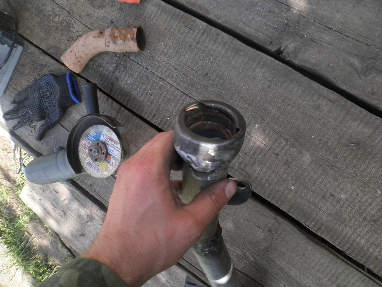

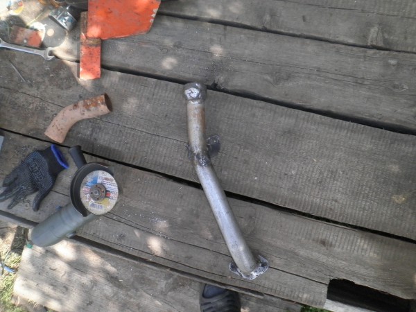

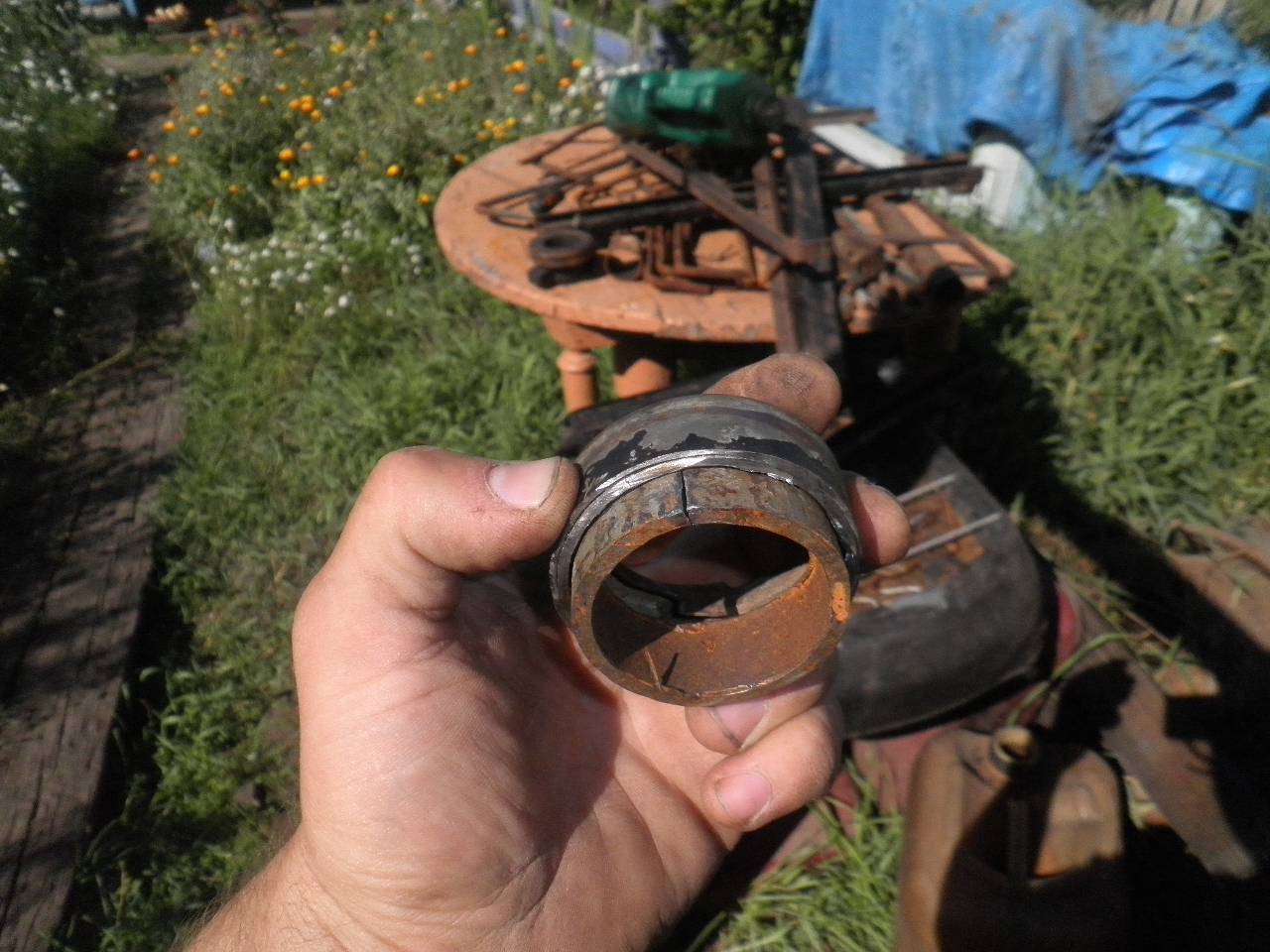

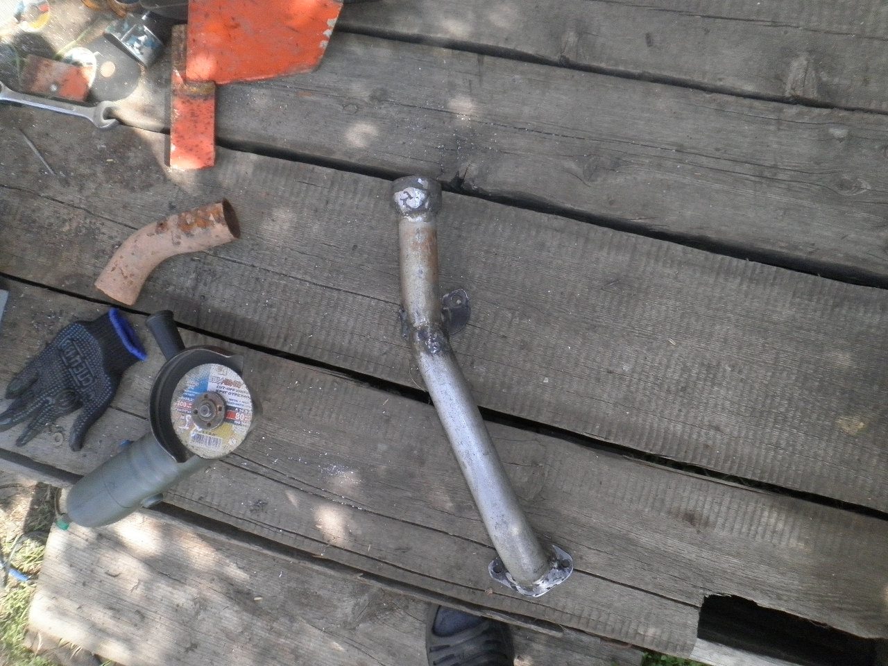

Летом сделал маслозаливную горловину, взамен штатной мтз.
ТОЛИК
Сообщения: 251
Зарегистрирован: 06 ноя 2015, 15:10
Откуда: РФ
Смекалка есть не у всех, а сделать хочется
Сообщение ТОЛИК »
не получается загрузить фото. :(
сварил маслозаливную горловину. Взял выхлопную от нивы, болгаркой  и сваркой вырезал флянец все подогнал, обварил остается покрасить..JPG
ТОЛИК
Сообщения: 251
Откуда: РФ
Сообщение ТОЛИК »
Труба была взята от выхлопной Нивы 2121, под крышку взята часть от горловины Москвича 412, и приварена через трубу-переходник, флянец из листа стального по-моему 5 мм. Крышку по размеру подобрал в магазине.Конструкция получилась крепкая, жесткая.Думаю свою функцию будет выполнять вполне.А то слышал на д 245 заводская горловина лопается от вибраций и низкого качества.

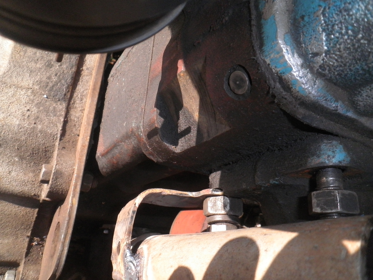

Сообщения: 3152
Не заметил у себя трещин или намёков. Она ж ещё сверху крепится к планке. Кабы только внизу, то может и треснет.
