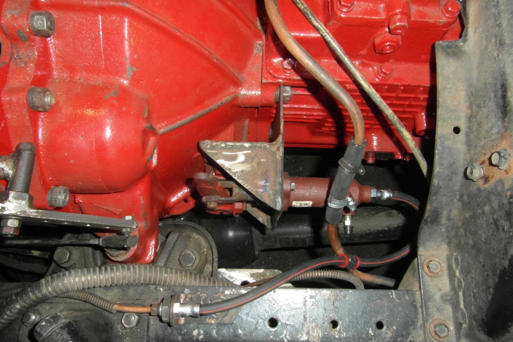

WRANGLER писал(а):у меня стоит ТАЯ китай,оченьхорошее
А отчего у тебя рабочий цилиндр?и если не трудно можешь фото скинуть как он стоит.

Сообщение WRANGLER »
цилиндр от уаз 3160 download/file.php?id=17660&mode=view

WRANGLER писал(а):цилиндр от уаз 3160 http://www.gaz66.ru/forum3/download/fil ... &mode=view
У меня такойже,только я из него пружину вытащил,да и крепление один в один.
