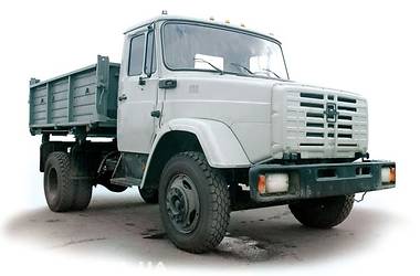

Moryx
Сообщения: 1040
Откуда: Майкоп
Благодарил (а): 6 раз
Поблагодарили: 29 раз
Re: Интеркуллер.
Сообщение Moryx »
MAX 23rus писал(а):Moryx
А у тебя какой зил?
Вот такой Зил. Движка - класс. Весь сухой, ничего не течет нигде, (правда пробег пока 32 тыс. всего) тянет хорошо, в птс 136 л.с. написано. Прогревается - работает мягко без вибраций. ТНВД motorpal установлен.
