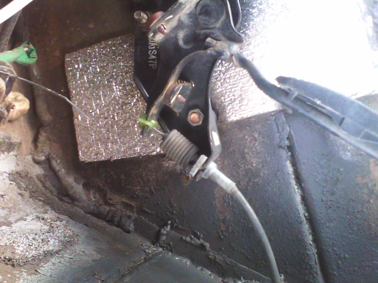

Я вот тоже хочу удалить все тяги и сделать трос от педали до тнвд,но вот как быть с педалью,как у нее трос крепить?может есть у кого фото,буду благодарен :D

Японоавтобусы вам в помогай. Позавчера тока поставил себе. У товарища разборка могу обеспечить. В гараж не пойду фотать уже поздно,завтра.

да не вопрос! давай я тебе сфоткаю как она работает, а ты сам уж дальше.

вот так примерно
