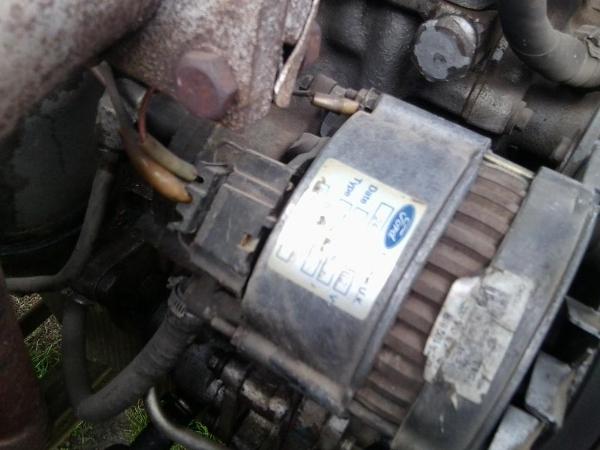

Поставь генератор с вакуумным насосом и не парся...это мое мнение

Фото если заинтересует

Этот генератор стоит денег наверное много.
Где преобрести, на разборе по иномаркам?

этот от форда Транзит, у нас 100$ на разборе, но нужно смотреть в первую очередь люфт заднего подшипника , по моему что это у него слабая сторона, а так у меня уже два года служит, ПРО ТОРМОЗА ЗАБЫЛ! (двухконтурная система)
