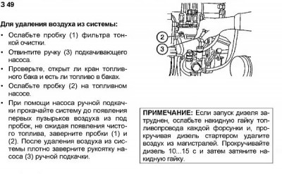

Машина долго стояла (2-3 года), баки были отключены.
Двигатель д245.12С, тнвд с двумя рычагами управления...
В общем подал к впуску тнвд (к насосику) соляру. Как в книжке написано сначала отвернул болт на корпусе топливного фильтра и стал качать насосиком. Через какое-то время фильтр заполнился, и я завернул болт на фильтре и открутил болт на корпусе тнвд (опять же как по книжке). Буквально пару качков насосиком и с болта на корпусе тнвд тоже пошла соляра. Завернул его.
Пробую пускать двигатель - кручу стартером - никаких реакций. Вспышек в цилиндрах не слышно...
Вопрос - как дальше прокачать систему, можно ли?
Я так понимаю, там от тнвд до форсунок тоже все пусто - завоздушено. Или тупо крутить-крутить стартером, а тнвд сам выдавит там остатки воздуха???

Я не сильный дизелист, но я бы открутил от насоса трубки идущие на форсунки и крутанул бы стартером. Если соляра будет с силой брызгать, то насос прокачан и искать причину надо в другом. У меня в тракторе (стоял 10 лет) причина нашлась в распылителях форсунок. Поменяли, отрегулировали и двигатель заработал.

откручивай гайку что на форсунках, пока солярка не польется, потом затягивай, насос воздух не продавливает. после того как затянешь, должен почти сразу завестись.

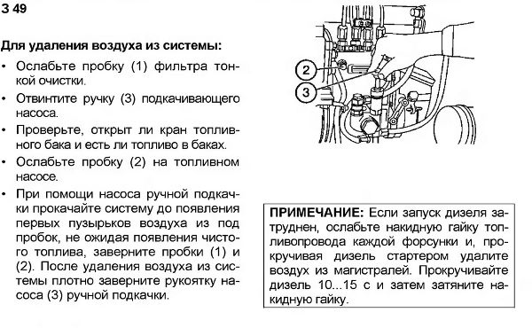

Guarda писал(а):Машина долго стояла (2-3 года), баки были отключены.
Качать надо до тех пор, пока не перестанут выходить пузырьки воздуха вместе солярой. За пару качков никак ТНВД не прокачать.
А после этого крути со снятыми трубками - если высоко плюёт соляркой, всё ОК. Затягивай и вперёд.
Ну, а если просто переливается из отверстия, или вообще не идет - кирдык ТНВД.
Удачи!

ЭФУ работает просто и одновременно гиморно.
Вкл. Зажигание .
Включается термореле
Свеча ЭФУ начала накаливаться. (процесс этот довольно быстрый 1-3 сек)
Одновременно с накалом ЭФУ термореле открывает клапан подачи топлива, обычно с обратки.
Топливо попадает на раскаленную свечу, загорается, вся это горячая смесь попадает в горшок и помогает запустить двигло.
Через 10-15 сек термореле отщелкивает ЭФУ. след запуск зависит от термореле (оно либо обнуляется при выкл зажиг и тогда можно практически сразу запускать, или остывает тогда надо ждать)
Вот что-то вроде.
по прокачке.
1. прокачать до фильтра.
2. прокачать с фильтра на ТНВД и смотреть что бы пошло в обратку.
3. один заводит, другой поочередно откручивает (приотпускает) трубки с форсунок
Вкл. Зажигание .
Вот что-то вроде.
по прокачке.

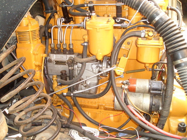

Осмотрел все еще раз. Обратки от ТНВД нет. От обратки форсунки первого цилиндра уходит трубка к приемной трубе - по всей вероятности к ЭФУ. там же рядом трубка от приемной трубы к пневмно(турбо)-корректору на ТНВД. От Форсунки 2 цилиндра обратка уходит к форсунке 3-го цилиндра, от 3-го к 4-му и от 4-го в бак...
В общем двигло опять не пустился...
Сначала слил весь отстой из топливного фильтра, раскрутил его банку и вытащил фильтрующий элемент, поставил новый. Закрыл. Прокачал по книжке от воздуха всю магистраль, фильтр и тнвд...
Начал крутить. Крутил-крутил, пока не высодил аккум. Вигвам.
Аккум на подзарядку. (туда-сюда занялся садоводческими всякими делами).
После обеда открутил трубки высокого давления от форсунок. Поставил аккум. Начал крутить. Из трубок уверенно плювалось причем нормальной свежей (моей) солярой (там просто перед этим из фильтра какая та бяка слилась, трудно определяемая как солярка).
На радостях, шо ТНВД тоже прокачался, навернул трубки обратно. Опять кручу. Опять Вигвам.
Начал снимать обратку с форсунок - в форсунках 4-3-2 цилиндров сухо (они там собираются в одну централь, которая идет в бак. Т.е. эти форсунки (иглы) получается ваще не открывались... Соляра была в обратке тока форсунки 1-го цилинда - ее обратка там как то хитро уходит приемный коллектор...
Похоже все дело в форсунках (распылителях). Форсунки снял, свожу их в сервис - посмотрим че скажут. Распылитель на форсунке с первого цилиндра был сильнее всех закоксован (нагар у дырок) - так что, по всей видимости, ни один цилиндр не работал.
Радует - что форсунка сугубо разборная и может ремонтироваться.

Ща смотрю картинки ТНВД в каталогах ММЗ на д245.12 и на зил5301 и плачу. Обратка от ТНВД все таки есть и она подключена к входу (сбоку) фильтра, там же где и трубка подачи соляры от фильтра к ТНВД (на шланги и бачок от гура пока не обращайте внимание - этому еще будет свой разбор):
От мех.подкачивающего насоса идет шланг на выход фильтра (снизу), от которого по картинкам должна быть трубка к ТНВД. А к входу фильтра (сбоку) подключены трубка к ТНВД и обратка от ТНВД.
В итоге топливный фильтр неправильно подключен (теряется смысл слива отстоя снизу), обратка в бак криво сделана и от ТНВД не поступает...
Хотя с другой стороны - по замыслу изготовителя двигателя - обратка от ТНВД уходит в бак, а обратка от форсунок идет обратно к фильтру...
В моем случае сделано наоборот - обратка от ТНВД к фильтру через ...опу, а обратка от форсунок в бак...

А если открутить все обратки и трубки (кроме подающих) и тупо покрутить стартёром? Брызнет во все стороны, но точно прокачается...
