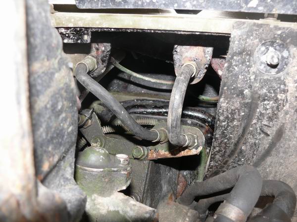

Перед весенним обледенением и грязью предлагаю свой вариант подкрылков, сделал их наверно из капрона ( как каниснры из под тосола) он америкосам идёт как покрытие в больших рулонах. Закрепил только сверху низ опёрт на выступы ,по этому вибрирует и грязь слетает. К отверстию под руль приклеил на Момент резиновую полосу ,она перекрывает щель и поддончик на РМ всегда сухой.

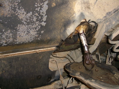

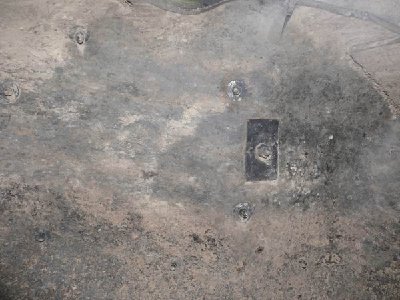

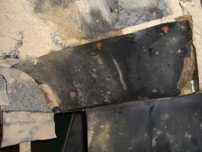

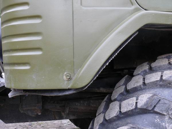

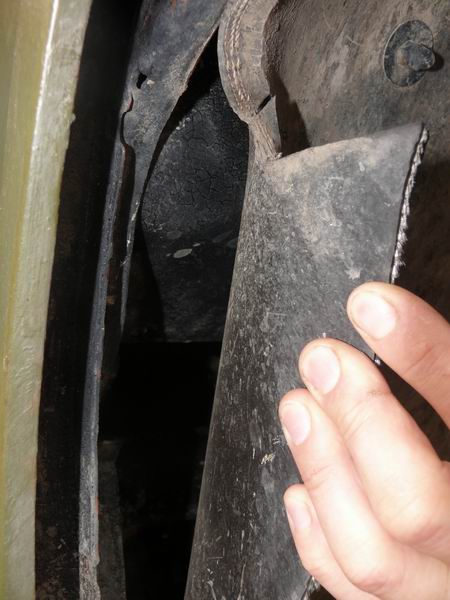

фото
Будь готов !
Всегда готов !
Morcak
Пан Инженер
Сообщения: 2237
Откуда: Йиглава - Чехия
Re: Подкрылки
Сообщение Morcak »

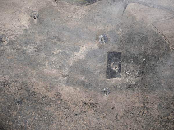

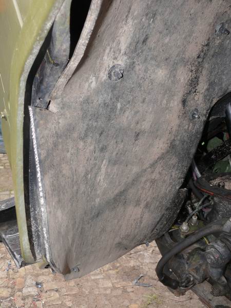

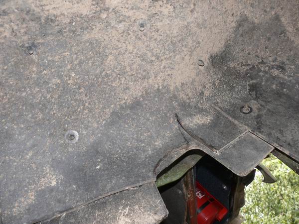

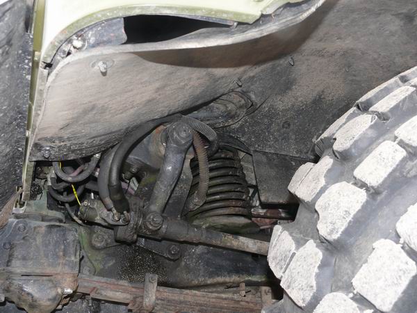

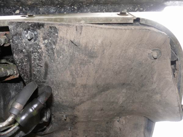

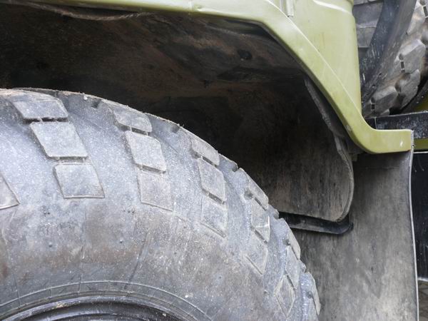

грязи подл резиной почти нет и то что попадает лехко вымивается водой из шланга
Будь готов !
Всегда готов !
Алекс
Гагарин, ну кто его не знает
Сообщения: 2553
Откуда: Москва Тушино
Re: Подкрылки
Сообщение Алекс »
Спасибо, очень понравилось.
Какой размер резины был сначало (Дл-Ш)?
