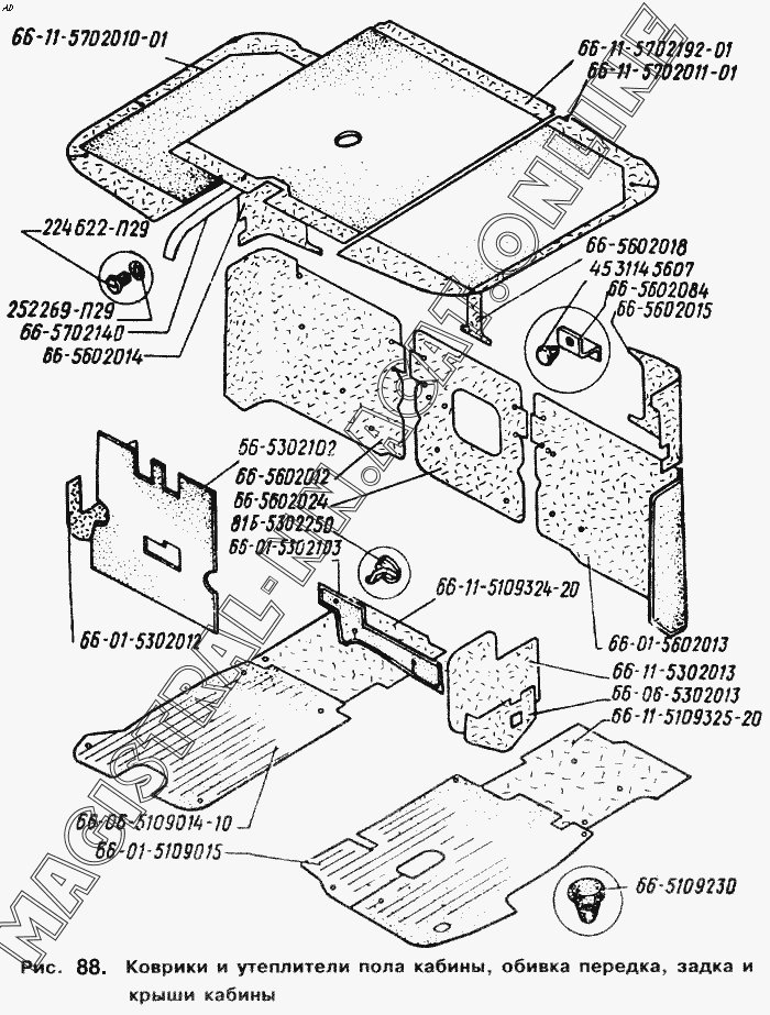

Добрый.
Как то ранее я озадачивался вопросом найти родные картонки кабины. Спрашивал даже. Встретил гордый игнор.
В итоге исследовал досконально этот вопрос.
Вот что получилось. =
Родные картонки это -
- Импрегнированный влагонепроницаемый картон. Делают на севере в Карельской области, на некогда ещё советском заводе. ...
Где и что, я найти не смог.
- Второй вариант. Купить можно легко и они поставляют на автоконвейер до сих пор.
Картон обивочный водостойкий марки ВО – 1
ГОСТ 6659-83
Применяется для внутренней отделки кузовов и кабин автомобилей и тракторов, нужд народного хозяйства.
"Новолялинский ЦБК."
- Все крепко обдумал и решил идти по более современному пути. Если бы у наших отцов и дедов были современные технологии, то вряд ли бы они делали из картона.
Мой вариант. = Листовой ПВХ. Поливинилхлорид черного цвета. 3 мм.
Ободрал две кабины. Делаю рисунок для ЧПУ.
Не хватает двух передних картонок в ногах водителя и пассажира.
Вопрос? Может кто рисунок, чертежик их сделать?

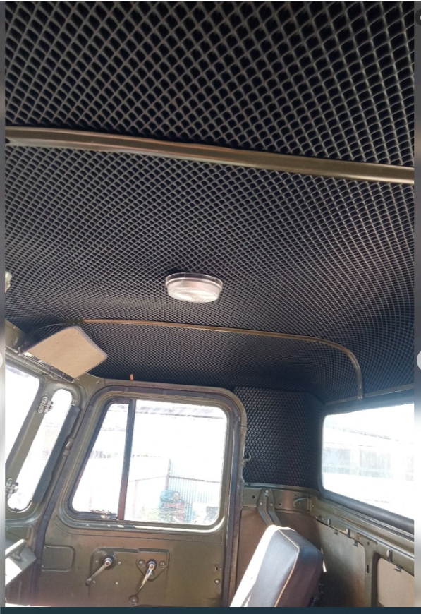

Вот парни из клуба ГАЗ66 в VK сделали из коврика ЭВА. Технологию крепления пока не рассказали. Как появится инф., то сюда скину.
Сообщения: 7061
Благодарил (а): 23 раза
Поблагодарили: 26 раз
Родные картонки обивки кабины.
За счёт упругости будет держаться.
Хорошая идея.
Сообщения: 1633
Благодарил (а): 257 раз
Поблагодарили: 103 раза
ВеАн59 писал(а): 04 июн 2025, 07:11 Технологию крепления пока не рассказали. Как появится инф., то сюда скину.
Тоже интересен способ крепления 🤔

Интересно, будет ли ощутимо глушиться звук за счет ячеистой поверхности?
