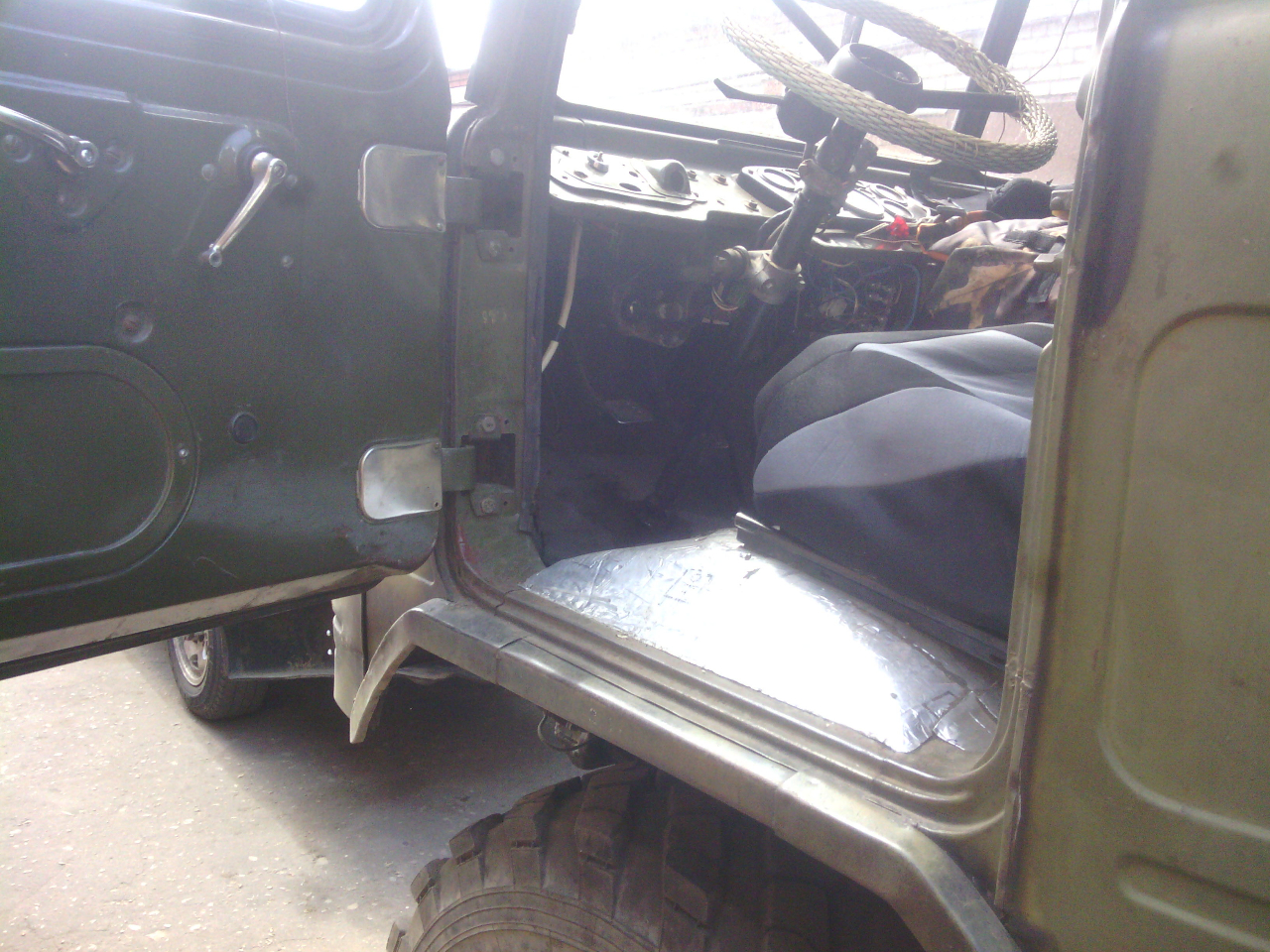

Идеально подходят сидения от машины Ford Explorer 1 или 2 передние. В Explorer пол ровный и сидения на ровный пол крепятся без угла. Как нам в кабину надо.
У них основная идея заключается в том, что плоскость крепления салазок перемещения плоская.
Есть механические, а есть и электронные с моторчиком от 12 вольт, они еще и по высоте регулируются.
http://i.imgur.com/RLpIaup.jpg
Выглядят вот так. Есть короткие, без подголовника, тогда и гамак можно вешать.
Очень подходят для нашей машины. Я пробовал от наших 2110 но там менее удобно и много варить надо.
А эти сидения можно найти по 2500-5000 т.р. на разборках.
У меня сейчас механические стоят. Но вот я задумался переделать крепление водительского сидения и поставить электрическое оно по высоте крепления ниже на 4 см, у механики 10 см у электронного 6 см. ниже и с регулировкой по высоте. Если надо будет поднять повыше пожалуйста, если надо будет высокому человеку опускаешь на самый низ.
Электроника фордовская очень простая и надежная. Единственное что пока останавливает механика проще можно и с отключенной массой туда сюда двигать, а тут если захочешь передвинуть обязательно электричество надо будет.
Чтобы 10 раз не писать, оплетка на руле - это велосипедная оплетка, ею велосипедисты руль обматывают. Я велосипедным спортом занимался, поэтому знаю, что это очень удобно и практично.
По методу крепления брались 2 профиля прямоугольных точных размера не помню, варилось по месту. Но так чтобы родные сидения могли быть установлены взамен этих. Чтобы машина не потеряла историческую ценность. Вдруг захочется почувствовать себя шофером 60-х годов, поставлю родные сидения обратно. Да они меня собственно и устраивали. Переставил только из-за того, что на машине ездят два водителя - я и муж сестры а у нас рост разные, я 176, а он 180 и разница аккурат в длине ног, родное сидение приходилось перекручивать на одно деление. Надоело сделал передвижное на салазках. Пассажиру в пару сделал тоже.
НО сразу предупреждаю сварочник и болгарка нужны буду все-равно. И кроить по месту. Хотя сейчас я уже могу сняв старое крепление готовить аналогичное, что и буду делать для электронного сидения. Есть один недостаток сидение механическое высоковато получается и не регулируется по высоте. Я при своем росте смотрю вперед аккурат по верхнему краю стекла, кто повыше нагибаться боюсь придется.
Надо занизить сантиметра на 4-5 что и буду делать. Но год отъездил для меня нормально.

Привет. Спасибо большое. Не плохо смотрится. Попробую найти такие же. На счет сварки и болгарки не проблема.

Я и говорю механика устраивает всем, кроме более толстого механизма передвижки. У электрики там стержень с резьбой вращается.
За счет этого кресло двигается вперед и назад. Это занимает меньше места чем механическая шкала с фиксацией. Да еще и дискретность на электронике любая, а на механике только в пределах просечек. В принципе хватает. Но если получится найти сидение электрическое, мне нужна только станина нижняя верх сидушки у них одинаковый на 4 болтах ключом на 10 крепится.
