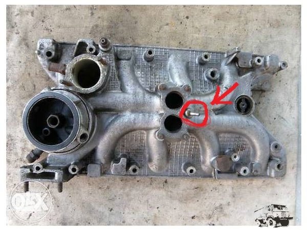

Всех приветствую!газ 3307 бензин, пропали холостые и начала троить,прокладку под пауком менял,сегодня и компрессию проверил и свечи с проводами поменял,вроде бы троить перестала, а ХХ так и не держала,но вот случайно нашел эту трубку на фото которая выделена красным цветом и заткнул ее пальцем и о чудо,холостые сразу появились,палец к трубке присосался,вот для чего эта трубка подскажите?ничего не произойдет из за того что я ее заглушил шлангом??смотрел еще на двух газонах и там тоже эти трубки торчат и не заглушены,и на этих машинах есть холостые.по инету полазил,нашел фотку одну там от этой трубки шланг идет ,а вот куда не знаю.Прошу вашей помощи!

шланг идёт к шлангу картерных газов от блока к карбюратору

А не на трамблер случайно?

можешь смело глухануть. у тех у кого открытая ,ты смотрел, про расход спроси. гарантирую больше 25 и на много.

ВеАн59 писал(а):[post]338057[/post] А не на трамблер случайно?
неее, на тр с карба

Да, да точно!!!! Между фильтром и пауком Есть резиновый шланг с небольшим отвлечением в него и вставляется шланг с этой примочки, что на фото!!!

Если ее заглушить, то при торможении движком особенно на больших оборотах создается очень большое разрежение под под карбюратором и начинает засасывать масло в камеру сгорания.
