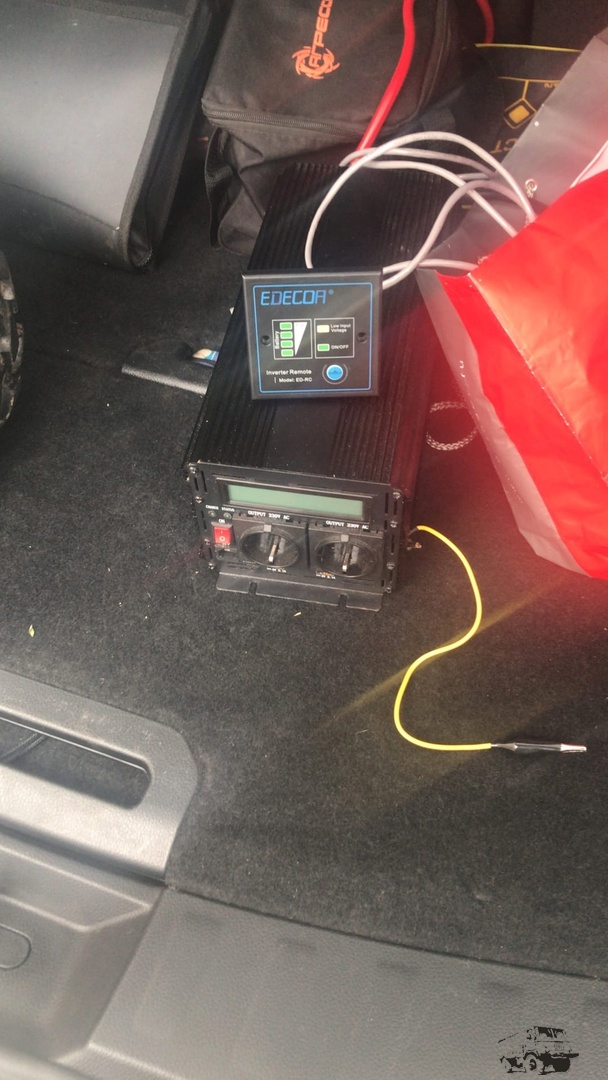

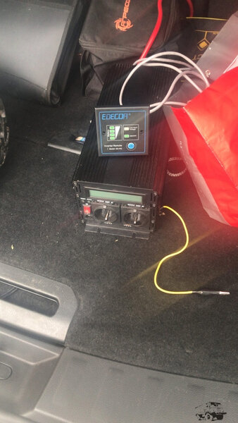

купил такой вот. только что. человек тоже собирался дом на колесах строить и брал себе. 2.5 кв пиковая 5.

игорь-пермь писал(а):купил такой вот. только что....
Модель напиши, на фотке не видно.
темнокот
Сообщения: 583
Откуда: Ишимбай
12v в 220v инвектор
Сообщение темнокот »
Похоже вот...http://lyvi.ru/p-32889829012
