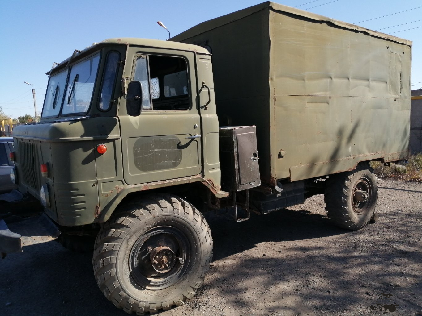

Всем привет уважаемые форумчане! Давно сижу на вашем форуме, в основном черпал информацию. А также присматривал себе авто для души. Долго выбирал между ЗИЛ 131 и ГАЗ 66, и даже чуть было не купил КАЗ. Но все же решил, что под мои нужды мне более подходит 66-й. И вот пару дней назад это свершилось))). Я стал счастливым обладателем ушатанного газ 66)))

Из самых больших косяков, немного гнилая кабина. В остальном машина на ходу. Движочек урчит ровно, машина едет, но не тормозит. От слова совсем. Сейчас разбираю головоломку, из двухконтурной системы, которую зачем то пытались сделать одноконтурной...

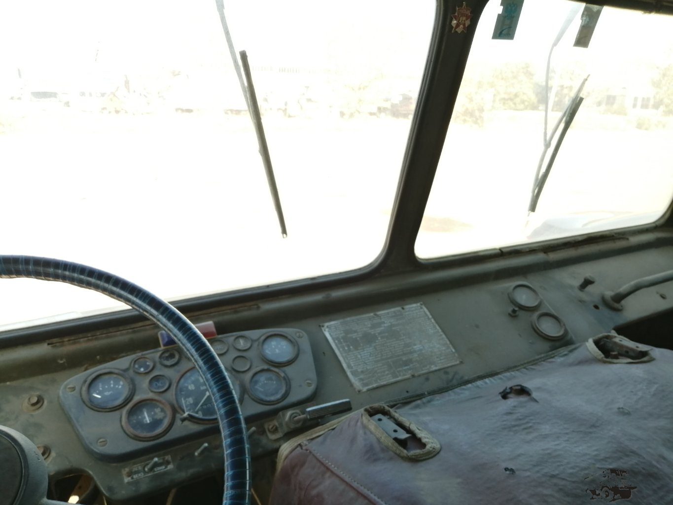

В салоне уныло, в щитке работает только одна лампочка давления масла, и датчик давления масла. Остальное не работает. Также не работает светотехника....

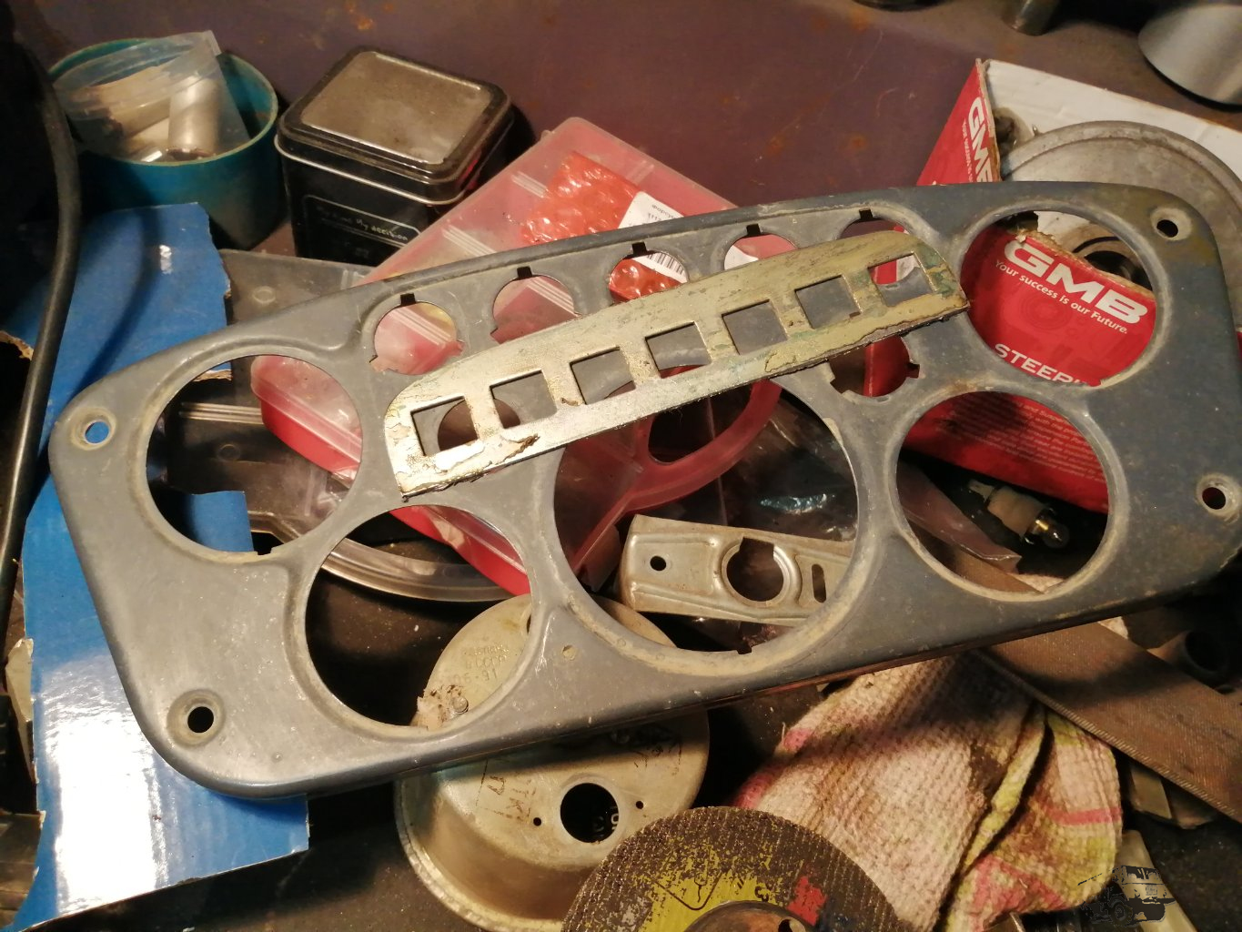

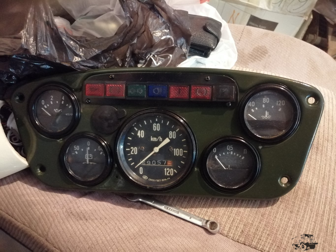

Машина на базе, чтобы дома не простаивать, снял панель приборов и решил немного оживить...Долго искал в сети глазки индикаторов на панель приборов газ 53 - 66 и ничего толком не нашел, либо бу хлам как у меня, либо дурная цена. Решил импровизировать. На разборке купил за копейки (500 руб) приборку от паз 3205. в качестве доноров разных лампочек и кнопочек и пошел колхоз)))

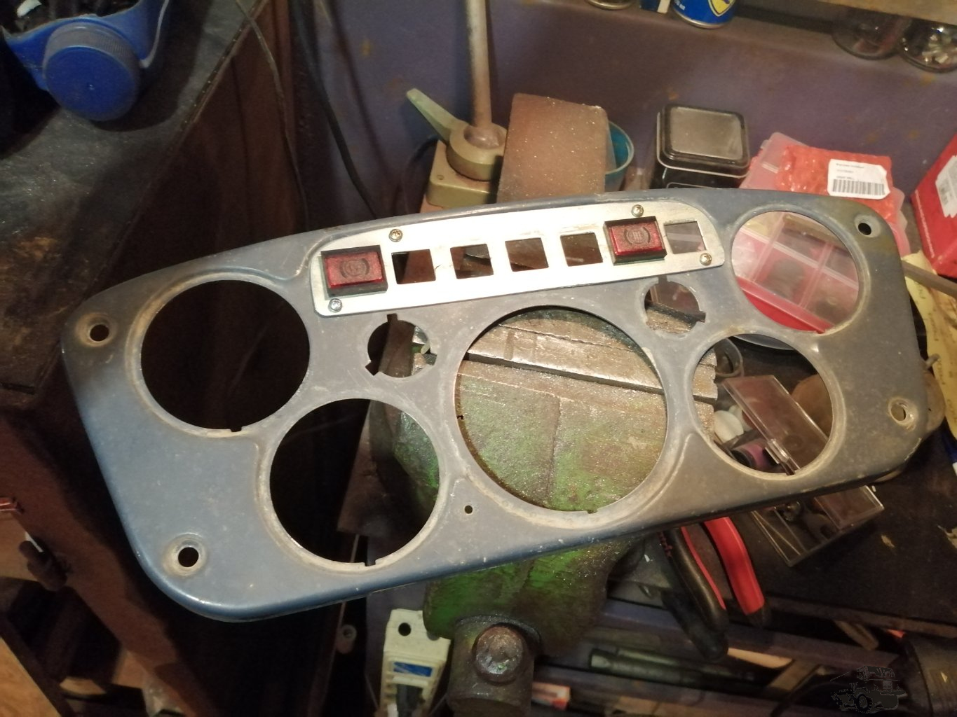

Долго шкурил и точил напильником, и на 4 винтах прикрепил к панели 66

Одну лишнюю дырку о старых глазков, запаял кусочком жести и зашпатлевал. Вторую что ближе к водиле, заткнул пробкой от коробки противогаза, она идеально подходит под диаметр отверстия

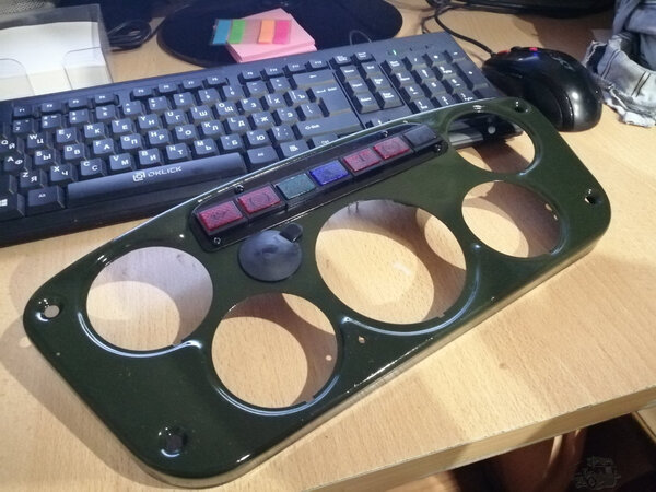

Мой Газ 66 доводка
Сообщение 83runer »
Покрасил ободки приборов, собрал в кучу. Можно попытатся поставить
