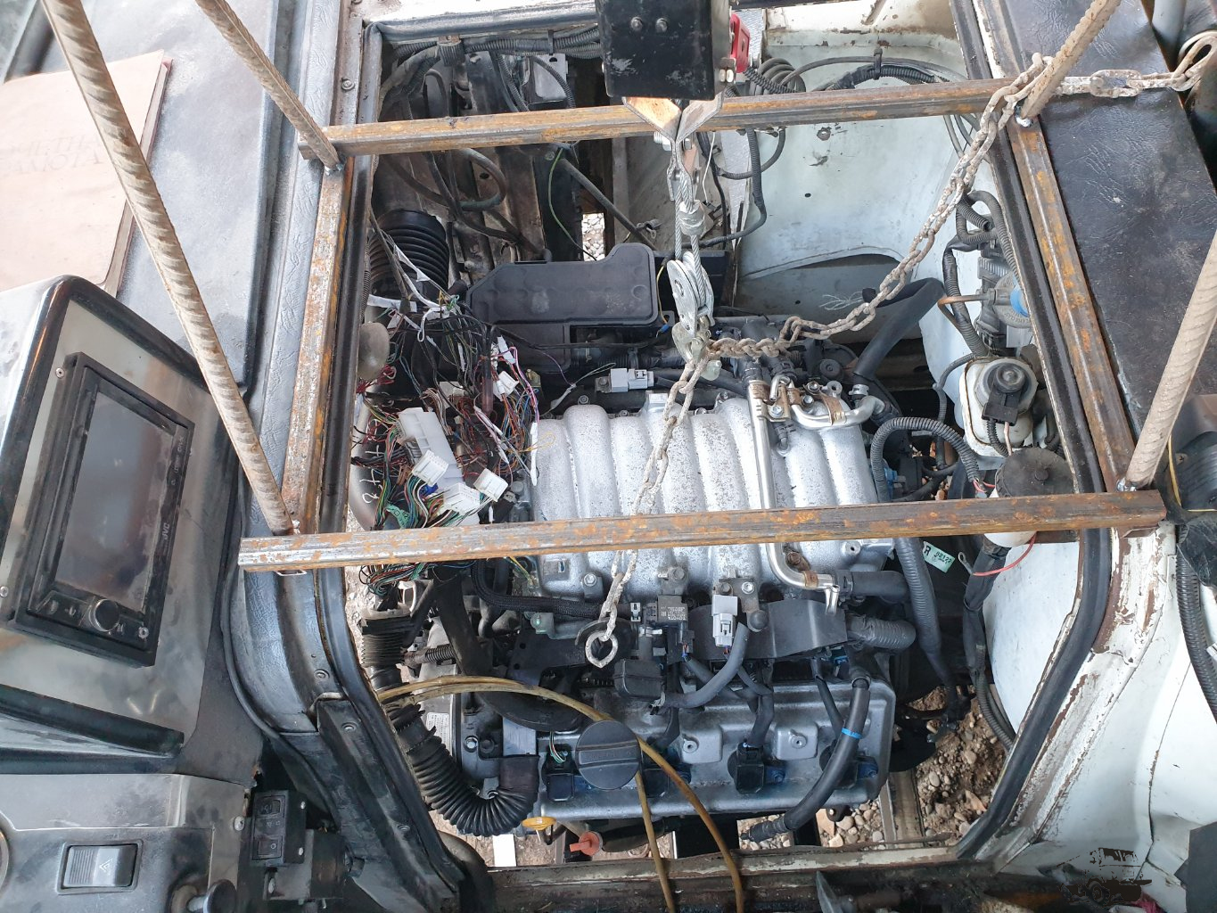

Когда двигатель приехал, я вскрыл клапанные крышки. Поверил, что он прошел 42 тыс км. Никаких признаков износа и нагара не выявил. Потом была отправка ЭБУ в Москву для отключения иммо и легкого чиптюнинга. Потом 3 дня разбирался с пучком проводов, толщиной в руку, которые опутывают его со всех сторон. Скачивание электрических схем на всех языках, включая Японский, вникание в каждый проводок и потом успешный запуск. Больше самому мотору пока ничего не делал. Как внедрю в автобус - обслужу. Благо там все удобно должно быть. И доступ к грудине, для замены ГРМ ничем не закрыт и сверху все доступно.

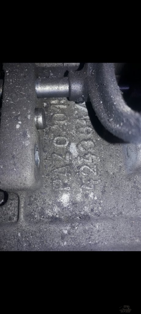

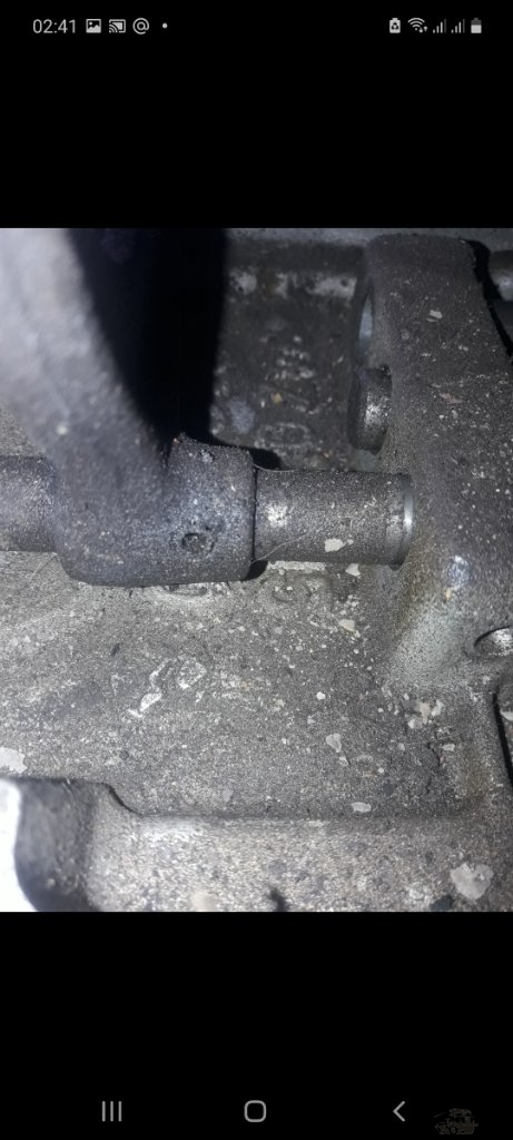

Скорее всего по пробегу тебя обманули , посмотри блоки если родные , нормальные 3UZ нормальный чуть 200/000 всегда , какие 50.000 посмотри под клапанные крышки и на масло если поленились вскрывать отмывать пробег сам увидишь без блоков

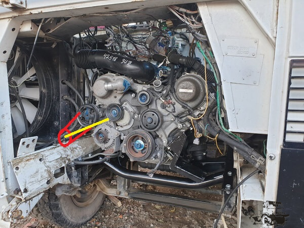

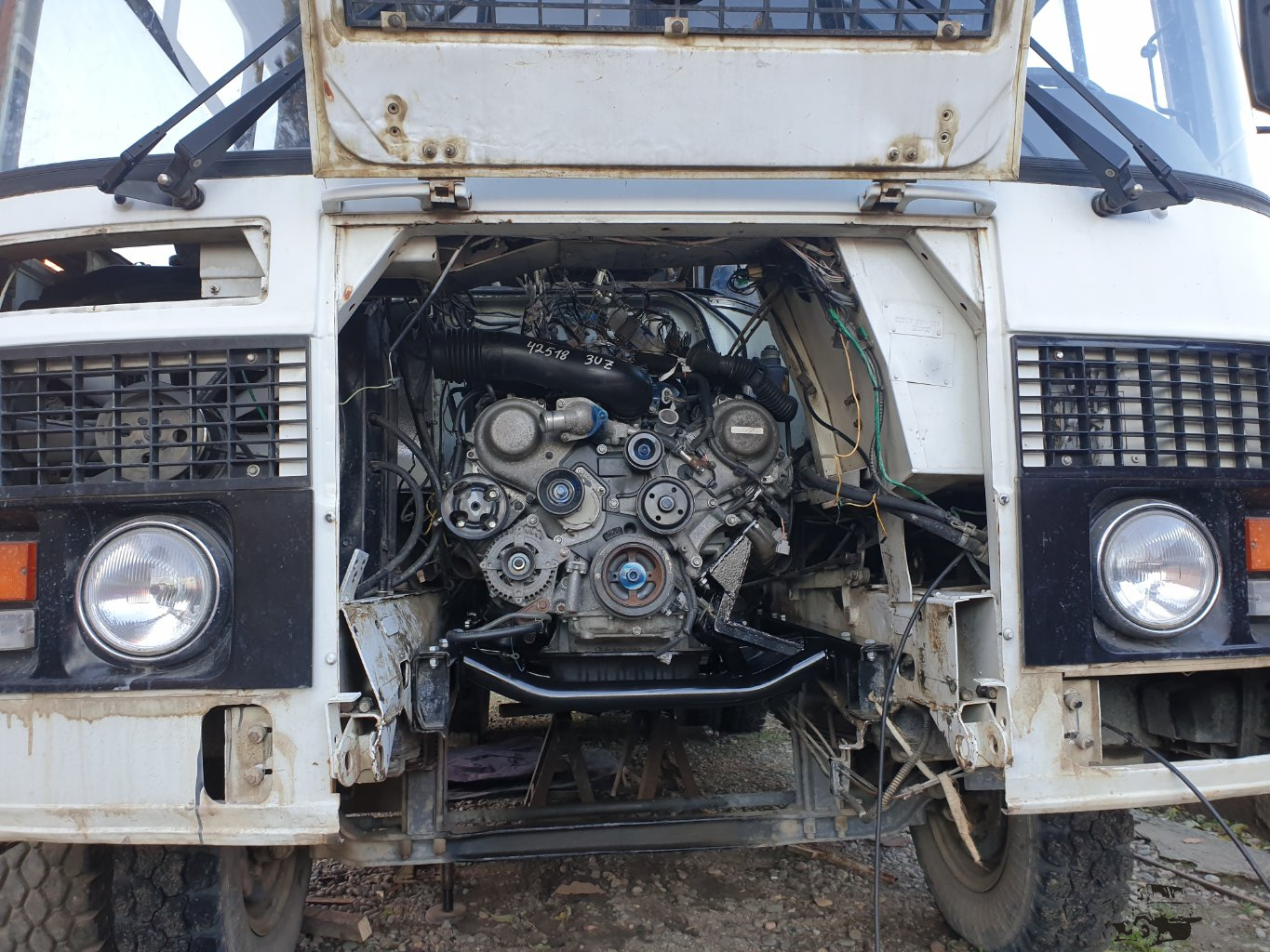

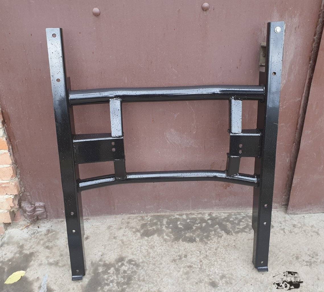

Инженеры ПАЗа, на мой взгляд, очень удачно придумали салазки для силового агрегата. Вытащить мотор в сборе с кпп с пазика можно в одно лицо за пару часов, при наличии только гидравлической тележки- рохли.
Вытащил 41ый и закатил в моторный отсек uz. Подвесил его лебедкой из салона и два дня искал наиболее удачное ему расположение. Двигатель по ширине встает впритык. Постарался учесть все нюансы при его размещении, в том числе Необходимость установки воздушного компрессора и наклона оси двигателя назад на 4 градуса 30 минут, согласно заводскому ГАЗовскому мануалу, для правильного расположения карданов.
Когда опредилился с его положением, по месту сварил прихватками новые салазки. Потом снял, проварил, загрунтовал, покрасил.
Последний раз редактировалось Moryx 05 дек 2020, 21:57, всего редактировалось 1 раз.

А подрамник на штатные встает ? так решение огонь , его еще выкатным сделать как на ИФЕ , карданные болты скинул и вытянул весь блок через морду

Следующая задача была с прилаживанием воздушного компрессора. Было несколько идей. Проблемы две.
Первая - несоответствие максимально допустимых оборотов компрессора и этого мотора если оставлять оригинальные шкивы.
Вторая - очень ограниченное пространство для размещения компрессора.
Первую проблему решил изготовлением оригинального шкива большого диаметра на компрессор под поликлиновый ремень 6рк. Согласно моим расчетам, даже когда узет будет биться в отсечку, компрессор не превысит оборотов, указанных заводом изготовителем, как максимальные.
Вторую проблему тоже решил, опустив компрессор ниже и максимально плотно прилепив его к двигателю. Внимательные уже заметили на фотках кронштейн компрессора.
Но, низкое расположение компрессора, не оставляет места родному кронштейну масляного фильтра. Это проблему теперь предстоит решать. Мысли уже есть.

[ref]RAT[/ref], Подрамник встает на штатные места. Все выкатывается вперед, открутив кардан и приемные трубы.

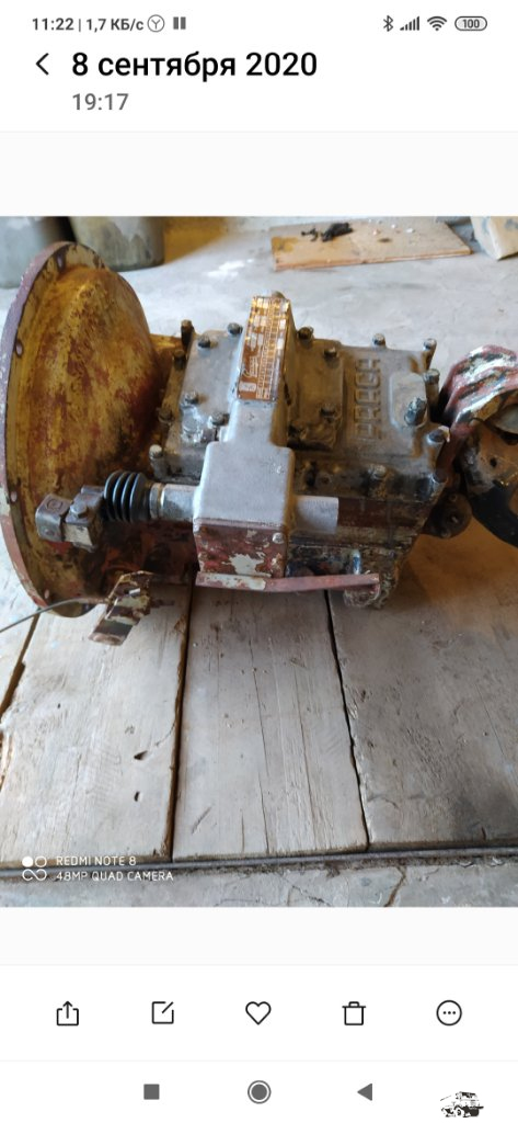

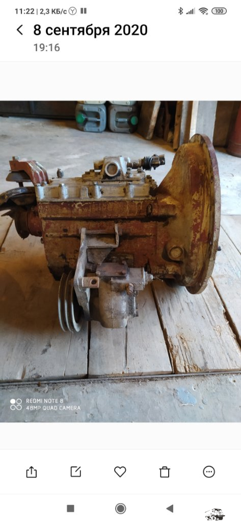

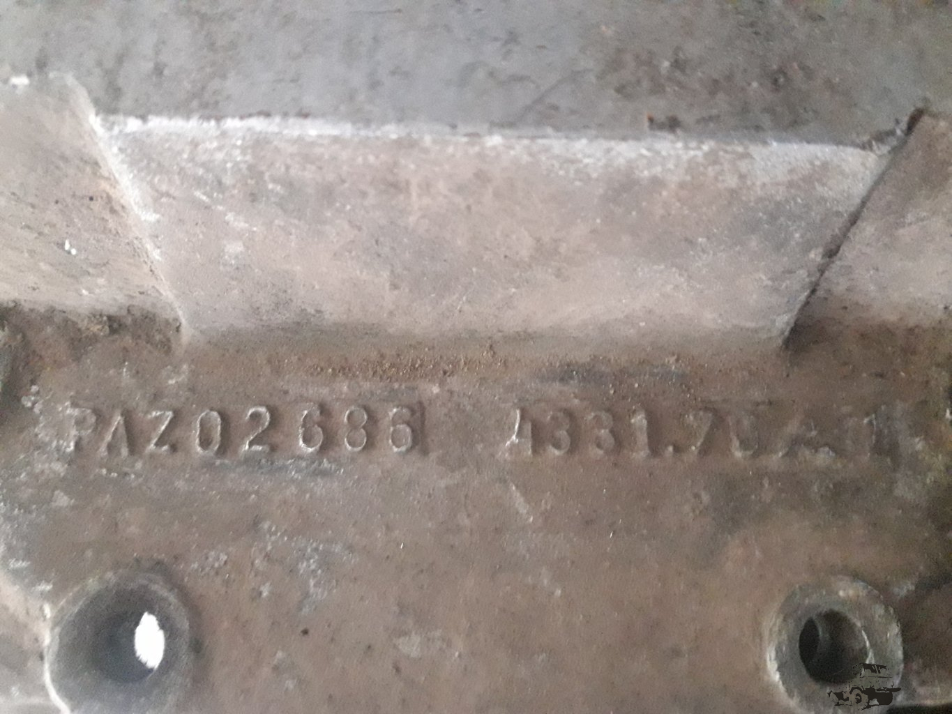

Был у нас на АТП Пазик,32054. Так,на него шеф привозил с Павлово,с испытательного Пазика(который в лом резали) кпп "ПРАГА",с кулисой и карданом. Так у нас этот пазик был,"шайтан аппарат". Уходил в точку... расход был,по сравнению с остальными,минимален.... и пятая на нем была повышенная!!! Хотя,с родной кпп "сотку"идет,но страшно за рулем))) Шеф жалел что не взял мост и мотор... мотор был с поршневой на 100,какой не скажу... А мост какой то свой(или чешский),но не системы газ-паз...в подтверждение скину фото,которое нашел у себя. "Верхняя крышка кпп*

Еще
Сообщения: 4693
Поблагодарили: 204 раза
ПАЗ-3205 Moryx
Такая коробка?
