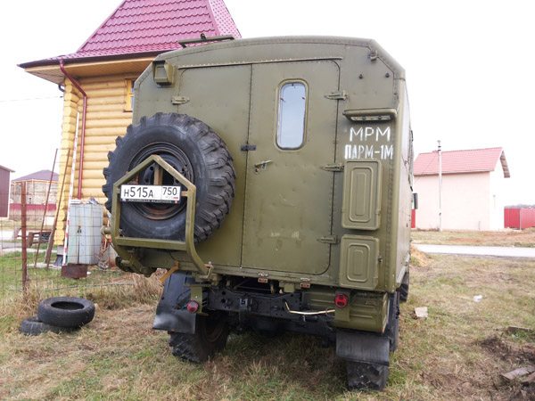

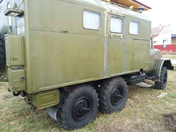

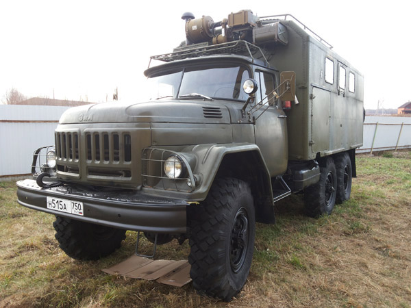

Всем привет! Давно читаю данный форум, но своей машины не было, но всегда очень хотелось! И вот руки дошли до покупки автомобиля! Долго искал, выбирал и остановил свой выбор на ЗИЛ-131 кунг МРМ ПАРМ-1М 1977 года выпуска с консервации и пробегом 1 800 км. После покупки машина была поставлена на учёт в ГИБДД и проведена проверка всех узлов и агрегатов авто с последующей заменой всех жидкостей и масел. Само содержимое ремонтной мастерской мною куплено не было, и поэтому продавец всё это демонтировал. Мне же осталась сама машина и кунг без станков. Машину приобретал для охоты, рыбалки и активного отдыха с семьёй. Что хочу с ней сделать. Основное это сделать внутри кунга уютное жилое помещение для комфортного отдыха на природе с семьёй. Внутри кунга решено сделать отделку вагонкой для приятного запаха и домашнего уюта. Делать всё буду сам. Начать хочу с демонтажа старой обшивки оргалитом. После этого будет выброшен пенопласт, которому скоро стукнет четвертый десяток лет, а на его место будет уложен новый пеноплекс, по верху него будет сделано утепление/гидроизоляция при помощи двустороннего пенофола В и уже по нему будут сделана обрешетка под вагонку и собственно далее всё зашито самой вагонкой. Я понимаю, что впереди масса работы, чего стоит только переутепление о котором даже страшно подумать, но я думаю, что не решаемых задач нет и поэтому "глаза боятся, а руки делают"! Если у участников форума появится интерес, то по мере работ могу выкладывать весь процесс здесь. Буду рад полезным советам и предложениям! Это моё первое сообщение на форуме поэтому рад со всеми познакомиться!

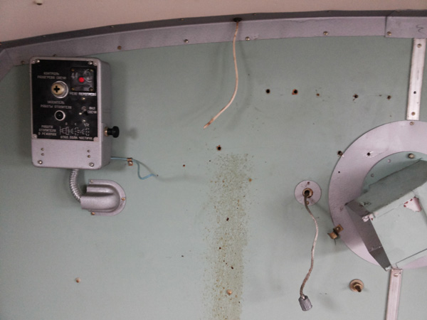

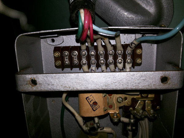

Первый вопрос к знающим т.к. я до этого с такой техникой не сталкивался. Подскажите, что за 2 провода находятся у пульта ОВ-65 и один, который из него выходит. Особенно интересует голубой провод от пульта. Выходит он от клемника под цифрой 1. Сейчас надо всё разбирать и поэтому встаёт вопрос о том нужно ли оставлять эти два провода из стены и третий от пульта?

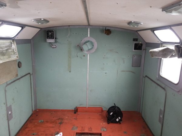

Привет, машина классная, поддержу выше высказавшихся. Лебедку ставить, стены кунга не трогать!!!
Убедись, если у тебя кунг К1-131, то у тебя спаянный сандвичь, его не разделить, дюралюминь, металлический каркас, пенопласт, фанера. Если все-таки у тебя металлический кунг а не дюралюминиевый, тогда верхний лист оргалита снимается и под ним действительно пенопласт, съемными кусками.
Про вагонку: По дней будет образовываться точка росы!, кунг будет мокнуть... Не заморачивайся никакими утеплениями, даже если ты его утеплишь на 5 см в толщину, то тепло он будет удерживать всего на 15 минут дольше, никакой кунг пассивно не сдерживает температуру длительное время. Ставь фен дизельный, недорогой вариант "Планар", мы спали в -28, в обычном кунге и не мерзли, при том что Планар работал не на всю мощность. ОВ 65, которая стоит у тебя штатно, не годится для семейного использования, у нее нет регулировки производительности, т.е. она работает на полную мощность. Использование ее даже на одну вторую, перегревает кунг даже в сильные минуса, задохнешся. Она шумна, и прожорлива... Короче говоря я оставил у себя на кунге ее только как сушилку, например зимой все пришли после снежных утех мокрые, запустил и через 15-20 минут обувь и одежда будет сухой.
Ну и в целом поздравляю, ккрутые эмоции, когда находишь, то что искал...!

Поздравляю с покупкой! КУНГ скорее всего КМ131. По проводам.Сверху из потолка висит + питания,идет в потолке от щита питания возле двери.Тот,что торчит из стены с разъемом идет от вентилятора ФВУ.Пульт от нее демонтировали.Провод,что висит из пульта ОВ65 вход питания.По штатной схеме соединялись в пульте ФВУ.Просто подключи провод из потолка к контакту пульта ОВ65 к которому подключен зеленый конец.

Кунг у меня не спаянный, а сэндвич. Внутри пенопласт нарезанный кусками. Всё утеплено какими-то кусочками, квадратиками, полосками, кружечками и всякими обрезками пенопласта. При этом всё это стоит не плотно к ячейкам, а черти как. Везде зазоры с несколько пальцев. Грубо говоря ячейка размером 40х40 см. утеплена пенопластом 30х30 см. С каждой стороны по 5 см воздуха. Что этот пенопласт должен греть непонятно. Это даже не мостки холода, а мостовые конструкции.
Одним словом это не утепление, а профанация. Помимо этого сам пенопласт 77 года выпуска не внушает мне доверия с точки зрения выделения токсинов, как в обычном состоянии так и при нагреве кунга печкой или солнечными лучами летом. В 77 году никто даже не задумывался о том, что пенопласт может выделять всякую гадость, которую потом вдыхают люди. Это сейчас все материалы тестируют на токсичность, а раньше до этого никому не было дела! Не хочется просыпаться в кунге с больной головой не из-за водки.
Поэтому всё это решено выкинуть и заменить на пеноплекс, который будет вырезан точно под размеры ячеек и потом все стыки пропенены. Поверху будет двухсторонний пенофол В толщиной в 10 мм, который послужит утеплением и пароизоляцией. А двухстороннее фольгирование на пенофоле не будет выпускать теплый воздух из кунга и не пускать холодный, а летом горячий воздух в кунг. По пенофолу будут деревянный рейки 20х40 мм, а по ним уже вагонка. Тоесть будет даже соблюдена воздушная прослойка в 2 см от пенофола до вагонки для циркуляции воздуха и предотвращения точки росы.

По пульту ОВ-65 я понял, что провод из крыши я соединяю с голубым проводом из пульта, а провод из стены выкидываю. Чуть позже выложу фотки начала работ.

я свой разобрал также,полностью внутри,пенопласт выкидывать не стал,проходил все щели,между ним и металопрофилем, простой пеной(профи с пистолетом)задувал её везде ,во все щели
,потом пенофол,потом фанера 6-рка,потом "пробкой"(стены)...
получился очень тёплый кунг
...из минусов переделки,
1.когда начал прикручивать фанеру ,понял что все саморезы закручиваю в метал,и на шляпках будет "роса"...но делал в зиму время поджимало
,....а надо было к каркасному профилю сбоку прикручивать брусочек деревянный,и фанеру прикручивать к брусочку,вообщем роса появилась,оцинкованые саморезы,стали покрываться ржой,заменил их на нержу.капля высыхаети всё чисто,то есть не вкручивай саморезы в метал профиль внутри.

Спасибо за поздравления. Кунг у тебя классно получился, красиво! А внутри у меня точно такой же, из кусочков пенопласта! Воздуховод ОВ-65 утеплен какими-то тряпками, наверное негорючими, хотя я это проверю потом на костре.
