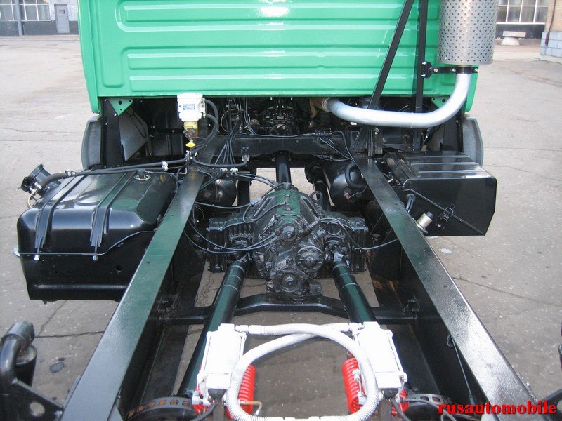

Сами тормозные диски установлены по сути на карданах, физически - да, на редукторах. Но тормозятся карданы до редуктра, поэтому усилителя тормозов как такового нет.
НА этой схеме более -менее понятно.
http://img-fotki.yandex.ru/get/9265/432 ... 1a17f_orig
Re: Вундервафля, или авто на базе шасси ГВА-3848.51
Нашел у себя интересную фотографию, на ней видно устройство трансмиссии
