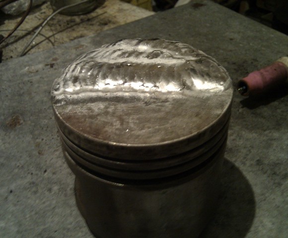

Хоть и не сторонник я наплавки на поршень и всёж ради эксперимента и накопления опыта решил потренироваться. Наплавка получилась около 5мм. высотой. Форму ГБЦ не принимал так как это экспериментальный образец. Поршень не "повело", в цилиндр вошёл как обычно, палец и кольца тоже стали нормально. Времени ушло часа полтора со всеми зачистками и пр. на один поршень. Будет время, буду греть и обрабатывать кувалдой, посмотреть в каких местах трещины пойдут в первую очередь.

MERIDIANIX, поздравляю, ровненько получилось! Отличный опыт в сварке алюминия!
А не взвешивали до и после поршень?
Не собираетесь ли на токарном обработать заготовку?
Нагревали ли поршень перед сваркой?

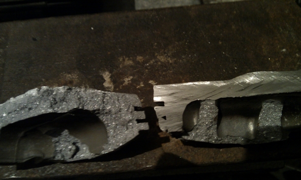

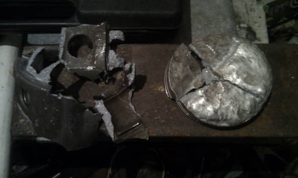

Весов на данный момент нет. Ни токарить, ни фрезеровать не буду, этот поршень буду ломать и пилить, надо посмотреть как металл смешался, это все после Нового года, фото выложу. Днище тоже нормальное не осело. Нагревал первым швом большим током.

После нагрева поршня прим. до 200гр. положив на рельсу обработал немножко кувалдочкой. (без особого фанатизма кувалда 5кг. с высоты 80см без размаха) первое что стали отлетать кусочки от низа юбки поршня, далее юбка покрытая трещинами от дна не хотела отходить, в литье поршня внутри стоит стальное кольцо. Спилив дно по канавке маслосъёмного кольца, приложил несколько ударов по дну, вроде как слегка центр дна вогнулся внутрь и после пары ударов дно раскололось пополам поперёк оси поршневого пальца, одну из половин ещё приложил, трещина прошла от края шва, наперерез шву под углом. Вторая половина днища была распилена на полоски болгаркой. По всей поверхности среза наплавка будто однородный металл с поршнем, ни вкраплений, ни пустот, хотя со стороны откола видно что металл отличается, у поршневого литья крупицы больше. Зубилом тоже наплавку не сбить, ни с верху, ни от среза.
В принципе кувалда не показатель, лишь проверка образования трещин в наплавке.

надо все равно было перед сваркой замерять вес, на много ли меняется, это важно. Можно высчитать вес наварки по объему, но раз шов не однородный, то высчитать сложно. Если вес переделанного поршня больше на 10% от базового поршня, думаю это не сыграет роли в разбалансировке с коленвалом.
Опытом по разбивке поршня после сварки удался, сварено хорошо.
Обрабатывать после сварки надо всё равно. А то на неровной поверхности будет перегрев поршня. Шлифуют до зеркала не зря...
