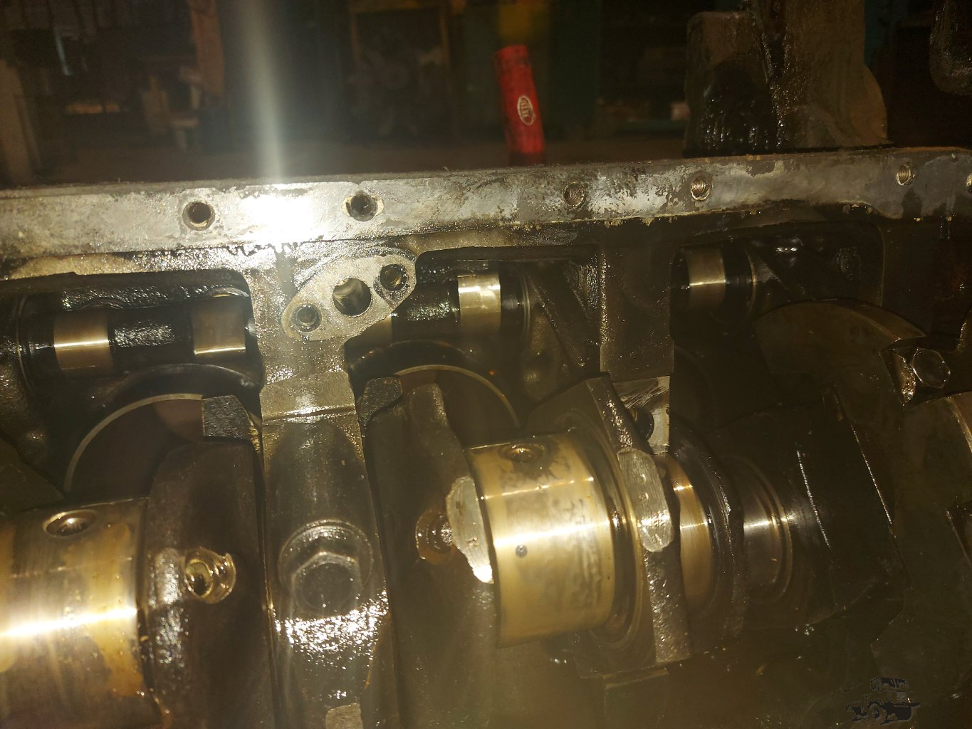

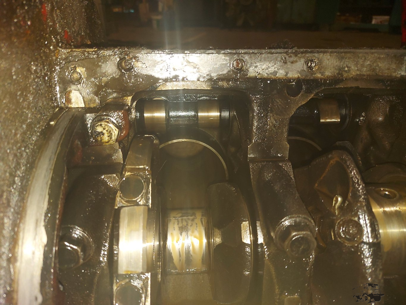

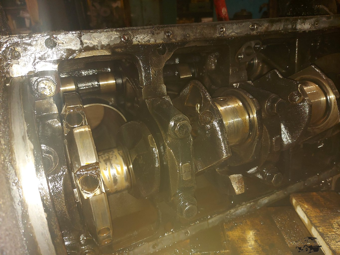

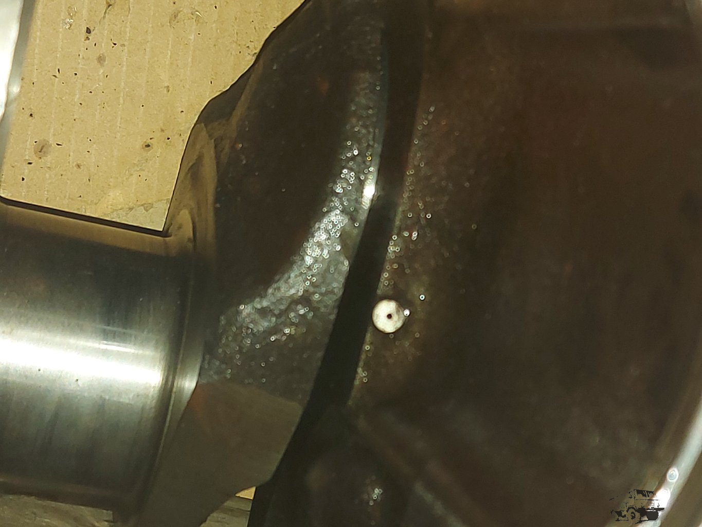

kolinz писал(а):[post]411049[/post] Из второй и четвертой опоры коленвала торчат трубки в сторону гильз
На этих фотках не видно,но завтра посмотрю...
Сообщения: 4694
Поблагодарили: 204 раза

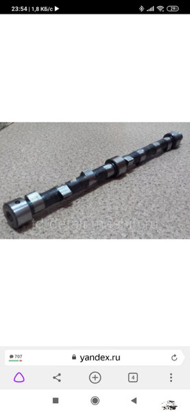

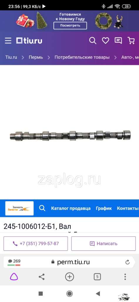

Р.вал д 240
Р .вал д245
.Разница в количестве опор.

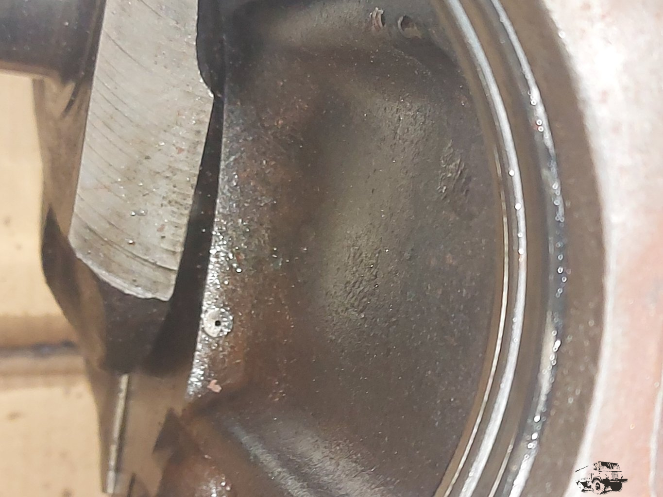

kolinz писал(а):[post]411042[/post] не особо и солянка

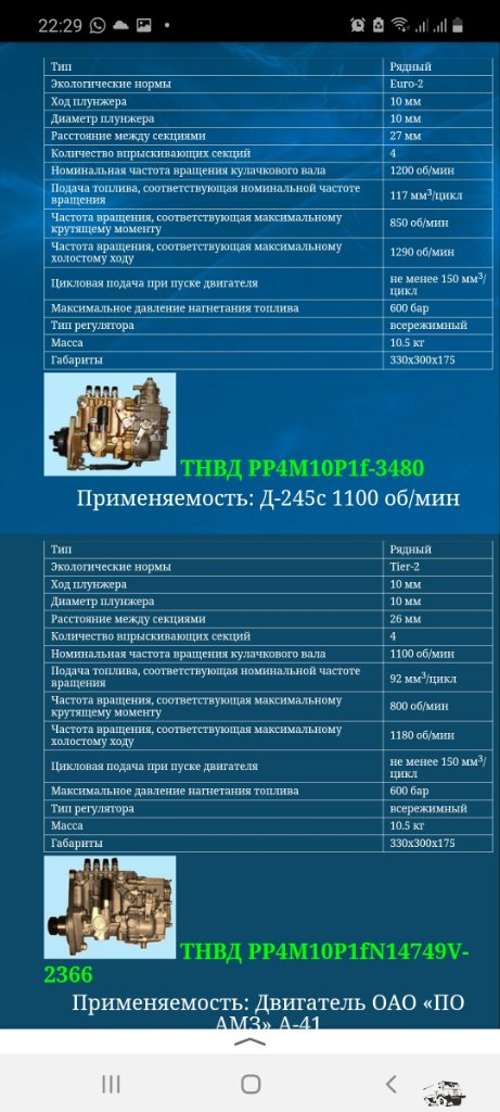

Судя по номеру на тнвд и прочему,выходит это д245С,ставился на экскаваторы Ек-14,Ек-18. Не от нагрузок ли,так досталось поршням,будучи установленным на газ-3309?
Сообщения: 4694
Трещины в поршнях е0 явление постоянное,они есть в 100 процентах пробежных моторах.Тем более поршневая некое говно типа кмз.

Поршни наверное в помойку,трещины рядом,может выпасть кусок.Гильзы тоже поменять.Если деньги не жмут,то поршневую лучше взять чешскую.Не плохо бы уточнить еврокласс насоса,может е2 поршневую имеет смысл поставить.
zheny.v
Сообщения: 108
Зарегистрирован: 17 окт 2015, 14:13
Откуда: Рузаевка-Подольск
Сообщение zheny.v »
Ничего толком,про насос найти не могу.... пишут евро 1,2. А с этой головой,пойдет Е2 поршневая? Гильзы завтра буду выбивать,смотреть резинки под ними и сами гильзы,на предмет трещин.... вода,откуда то пошла... голова с виду целая,линейкой прикинули,не винтом... если визуально не найдем,то повезем на опыты))) блок и голову...

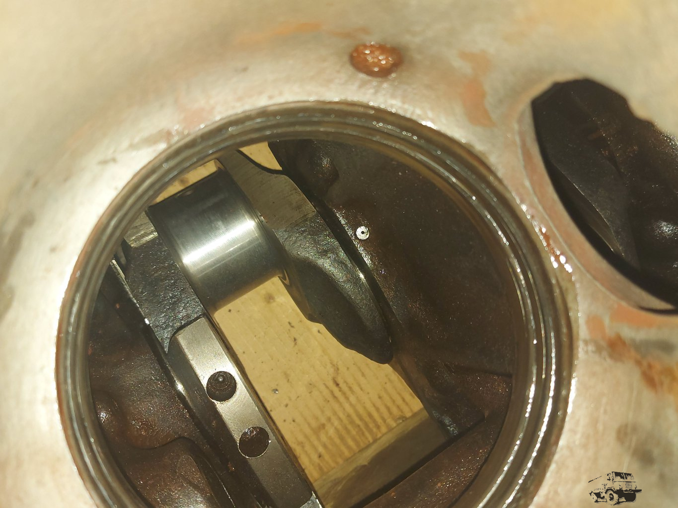

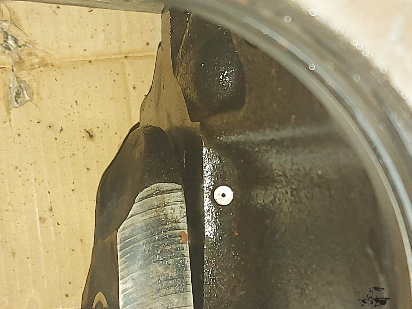

Лейки оказались заглушены...

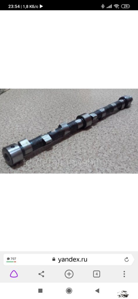

Сколько опор распредвал?
zheny.v
Сообщения: 108
Сообщение zheny.v »
По моему 5ть. Точно скажу в понедельник. И на фотках вроде видно что 5ть.

Лейки надо поставить,без них поршень перегревается.
zheny.v
Сообщения: 108
Сообщение zheny.v »
На второй и четвертый? Геморойно ставятся? Их продают? Можно подробнее,пожалуйста? :roll:
Сообщения: 4694
Я лейки не менял.По виду просто трубка с резьбой.

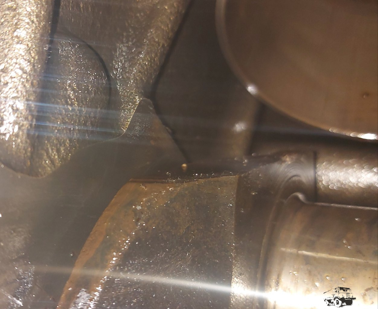

Вообщем неделя пронеслась,разобрали,собрали,но еще не завели. Сгнили кольца под гильзами,точнее разбухли и расслоились. Антифриз ручьём... Лейки в продаже так и не нашли,в деревне нашей...(продаваны,все как один,не слышали...) выкрутить заглушки,а точнее "огрызки леек",тоже не удалось.(особо и не старались,ставить нечего...). "Огрызки"-потому что они как будто спилены... да так аккуратно... Вал остался стандарт,головка и блок в допусках. Поршневую купил товарищ новую,ММЗ "мотордеталь" ему втюхали,насоветовали оставить 240ую... ну так,хозяин барин... кстати,та что в трещинах,которую сняли,оказалась тоже Мотордеталь...(поршенек отлит клеймо). Вообщем как то так... фото огрызков прилагаю...
