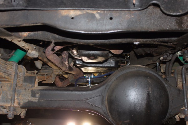

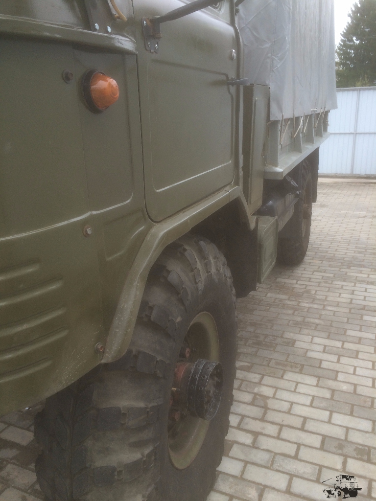

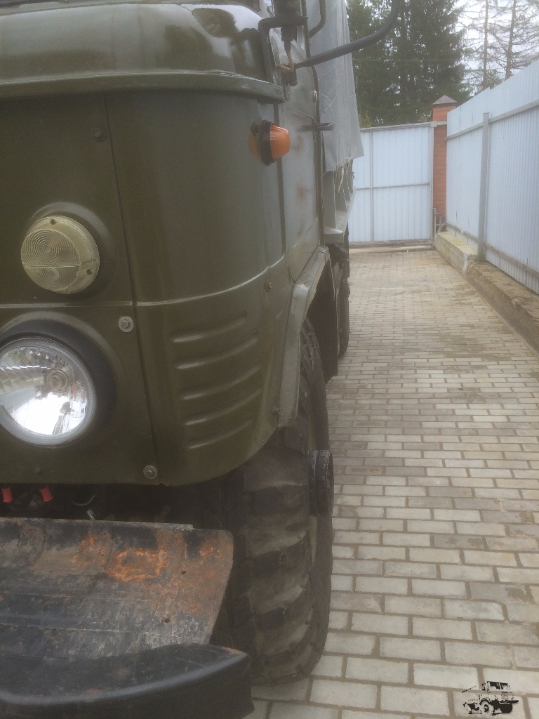

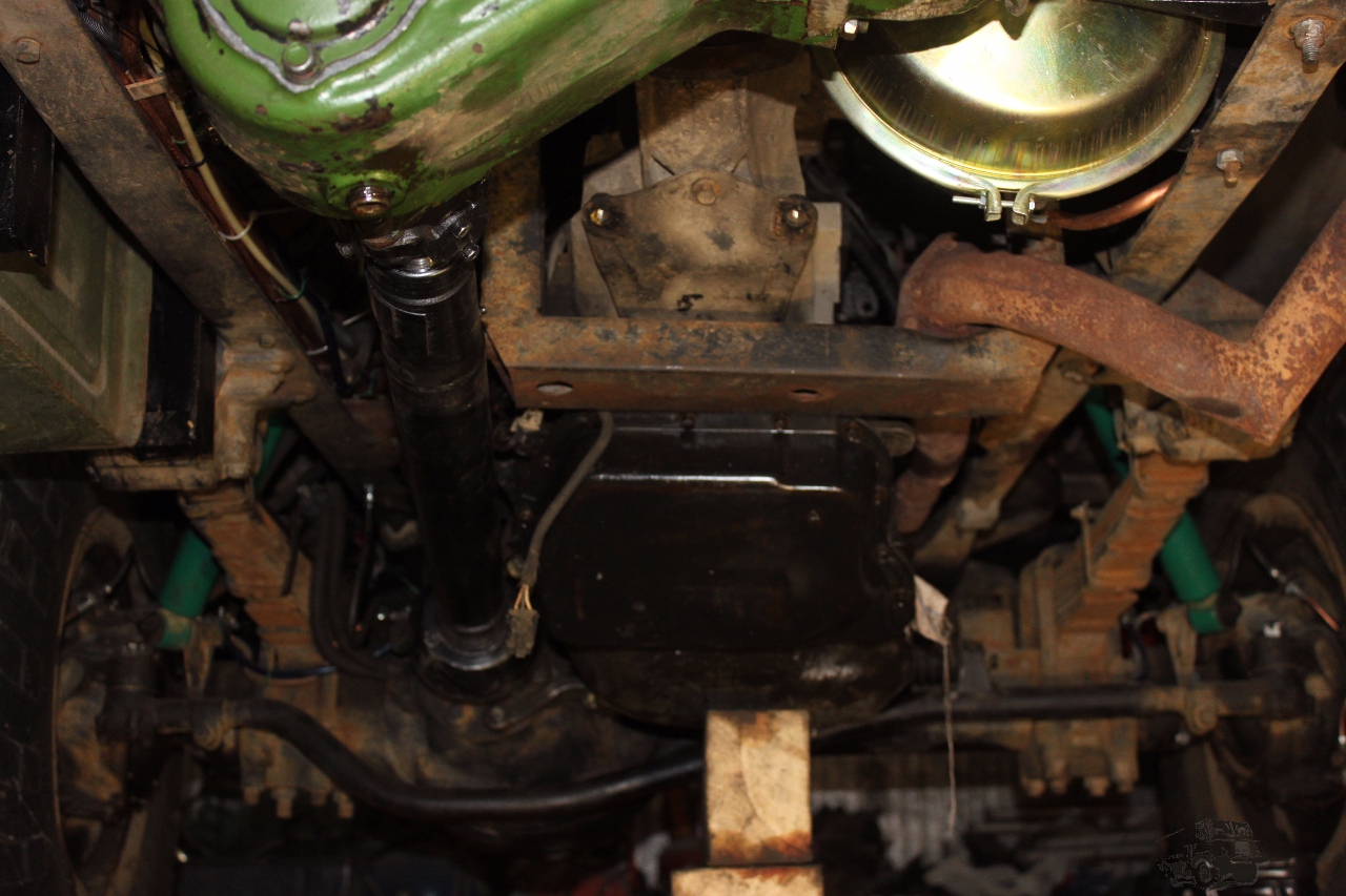

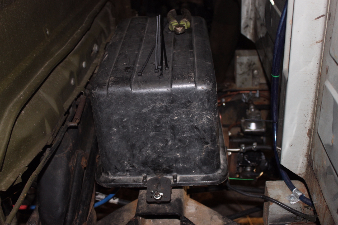

Кронштейн для ящика АКБ и инструментального ящика. Инструментальный ящик еще не установлен, встанет сверху, как можно ближе к борту, но чтобы тент об него не хлопал. А тент пока не установлен, вот расстояние и неизвестно. Ящик АКБ большой, АКБ 190Ач должен влезть. На ящик вставали ногами, не шелохнулся, так что вес должен выдержать.
За запорной рукояткой кабины выглядывает кусочек старого кронштейна. в два раза короче нового. Кронштейн треснул, пока не откручен просто для удобства выставления инструментального ящика.

Выглядит замечательно

Кронштейн сделан хорошо, надёжно и красиво. Если ездить по шоссе, по проселочной дорожке. А в оврагах и в лесу, ящик сразу помнётся но не оторвётся. Ящик от ЗИЛ 131кажисЯ. Должен выступать дальше Бака и кабины, что тоже не Совсем удобно. Скорее совсем НЕ удобно. Моё мнение, надо найти другое применение.

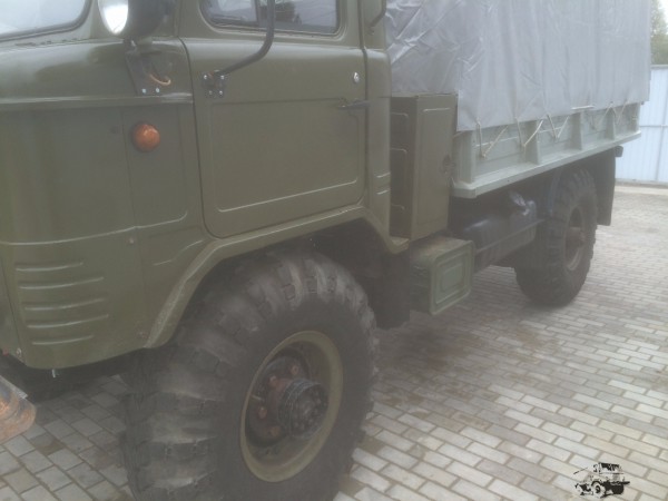

Ну так вот ! Для скептиков
Ящик не торчит !

торчит! не с боку, а снизу. при переезде через дерево которое между колес и согнулось слева; так и будет норовить оторвать все что между крылом и кузовом. Если бы ящик сверху кронштейна получше было бы имхо... Конечно многое будет зависеть от стиля езды и мест путешествий. Практика покажет все слабые моменты... В целом все супер молодци.

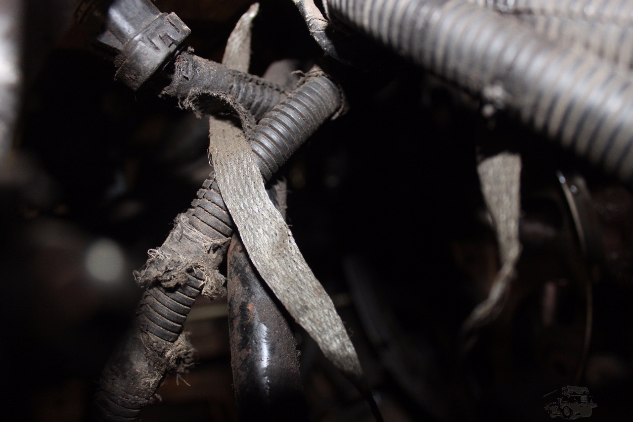

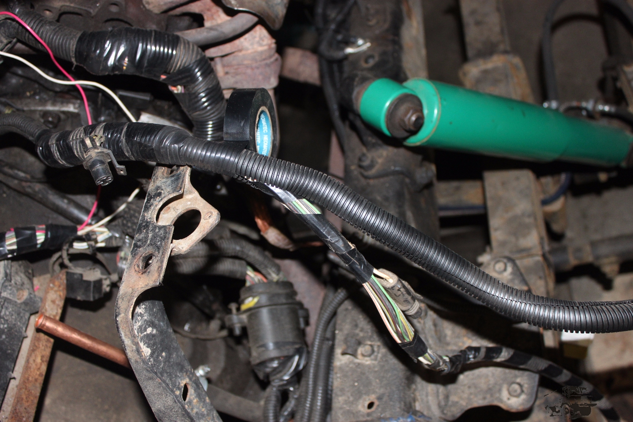

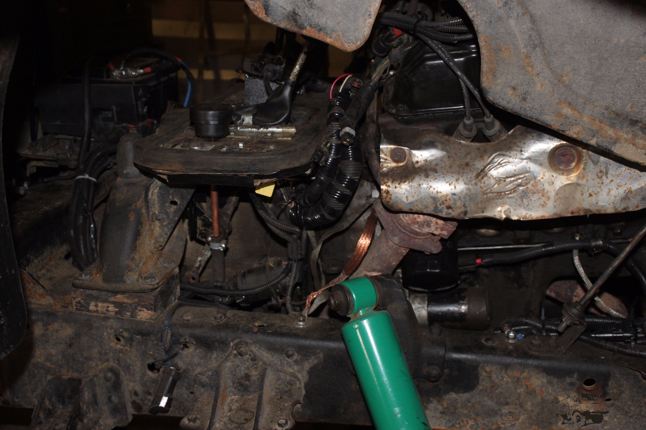

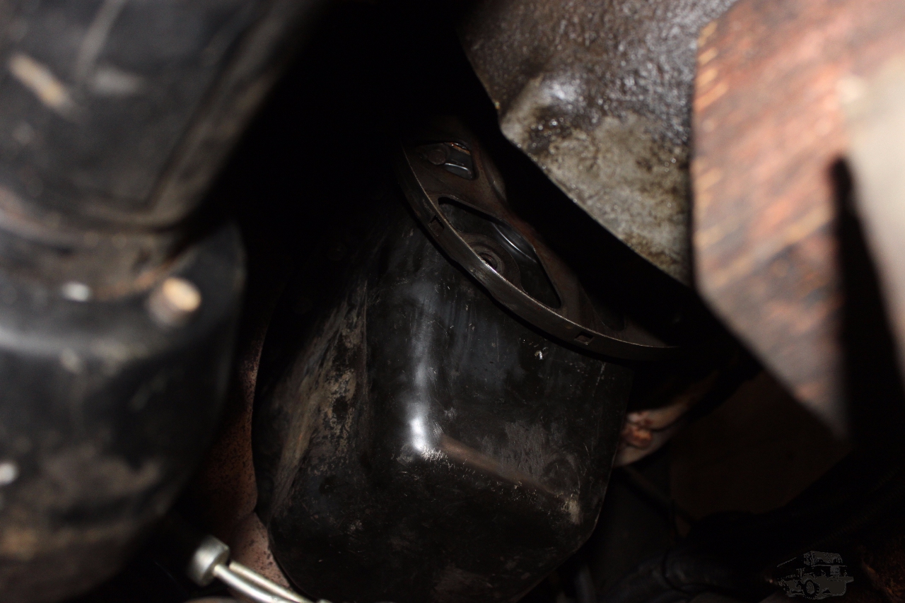

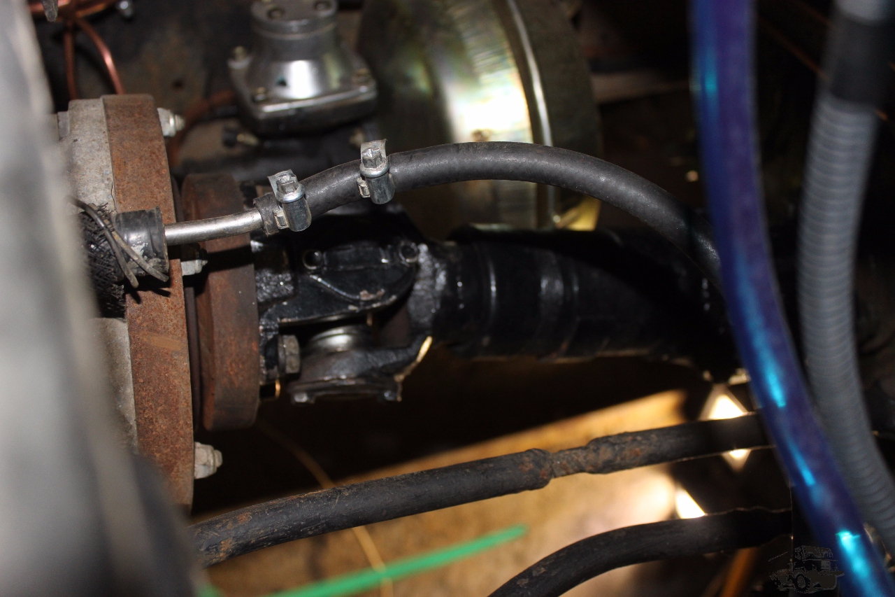

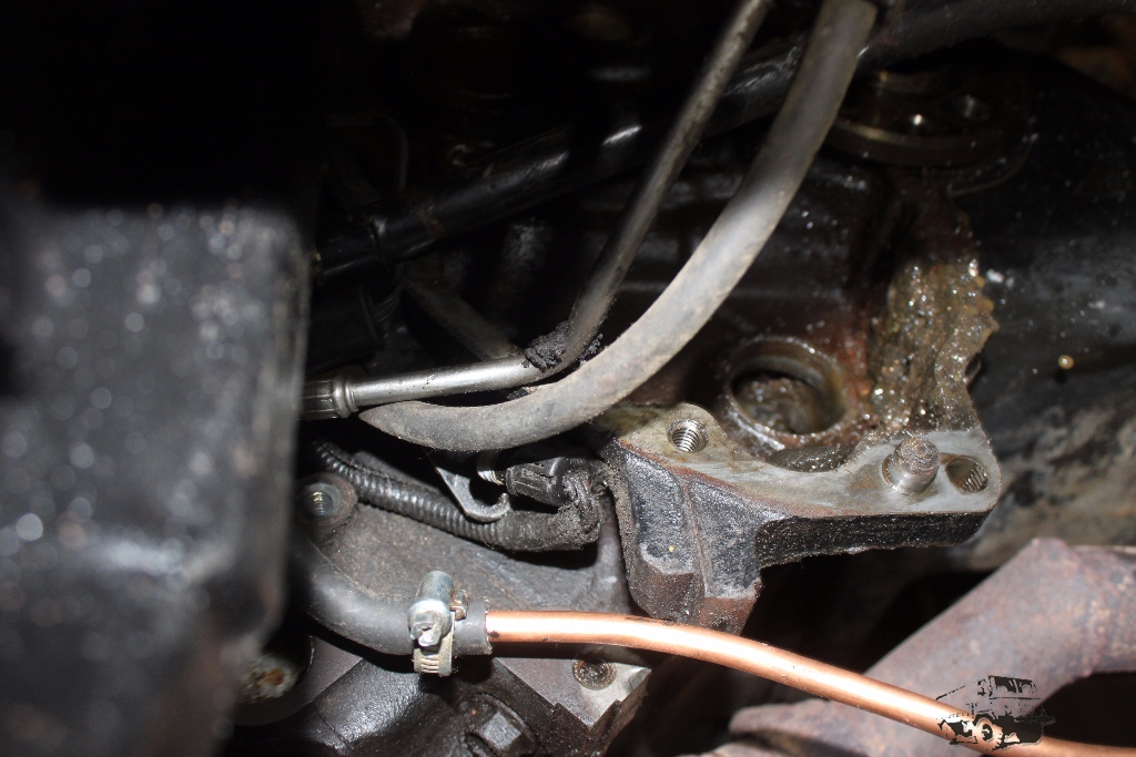

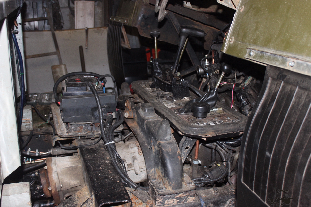

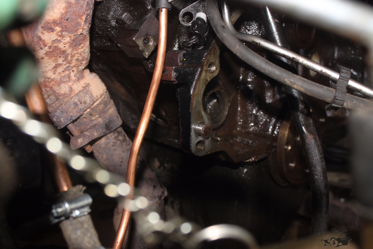

пока суть да дело

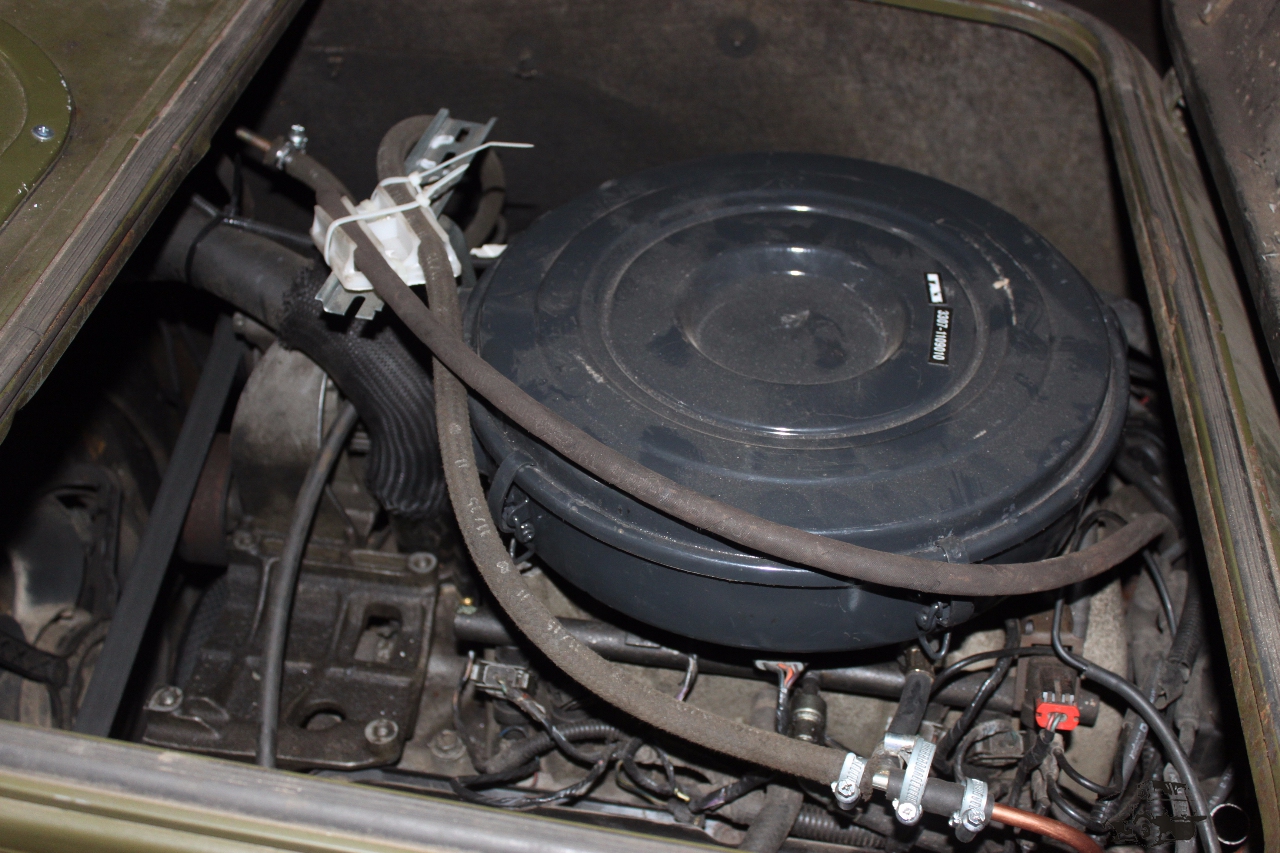

загнали к пацанам Джиперам )

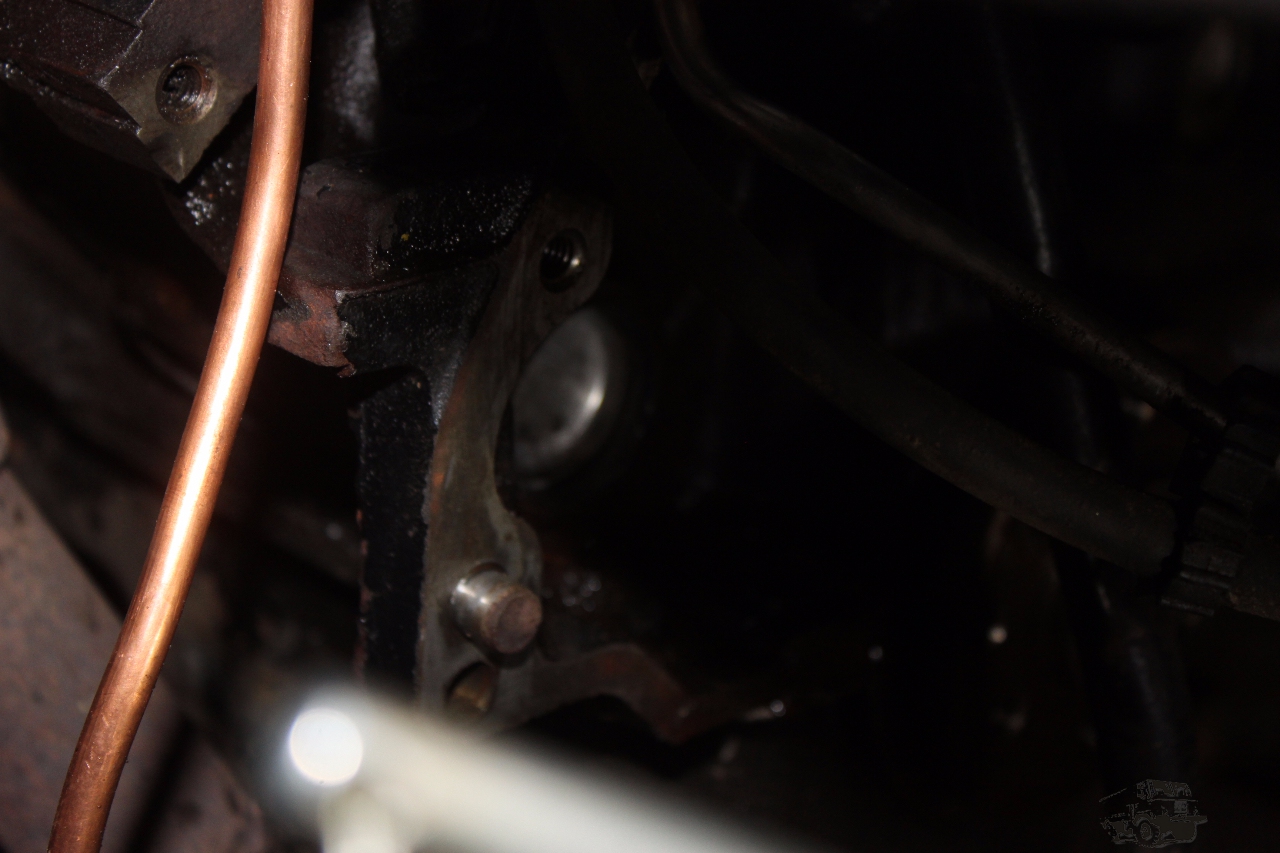

потекли заглушки блока
которые находятся между ДВС и АКПП
ТРЕНЕР
Avalanch
Сообщения: 1918
ГАЗ 66 АКПП
Сообщение Avalanch »

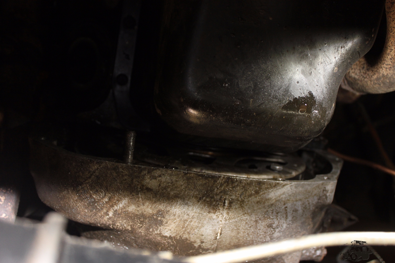

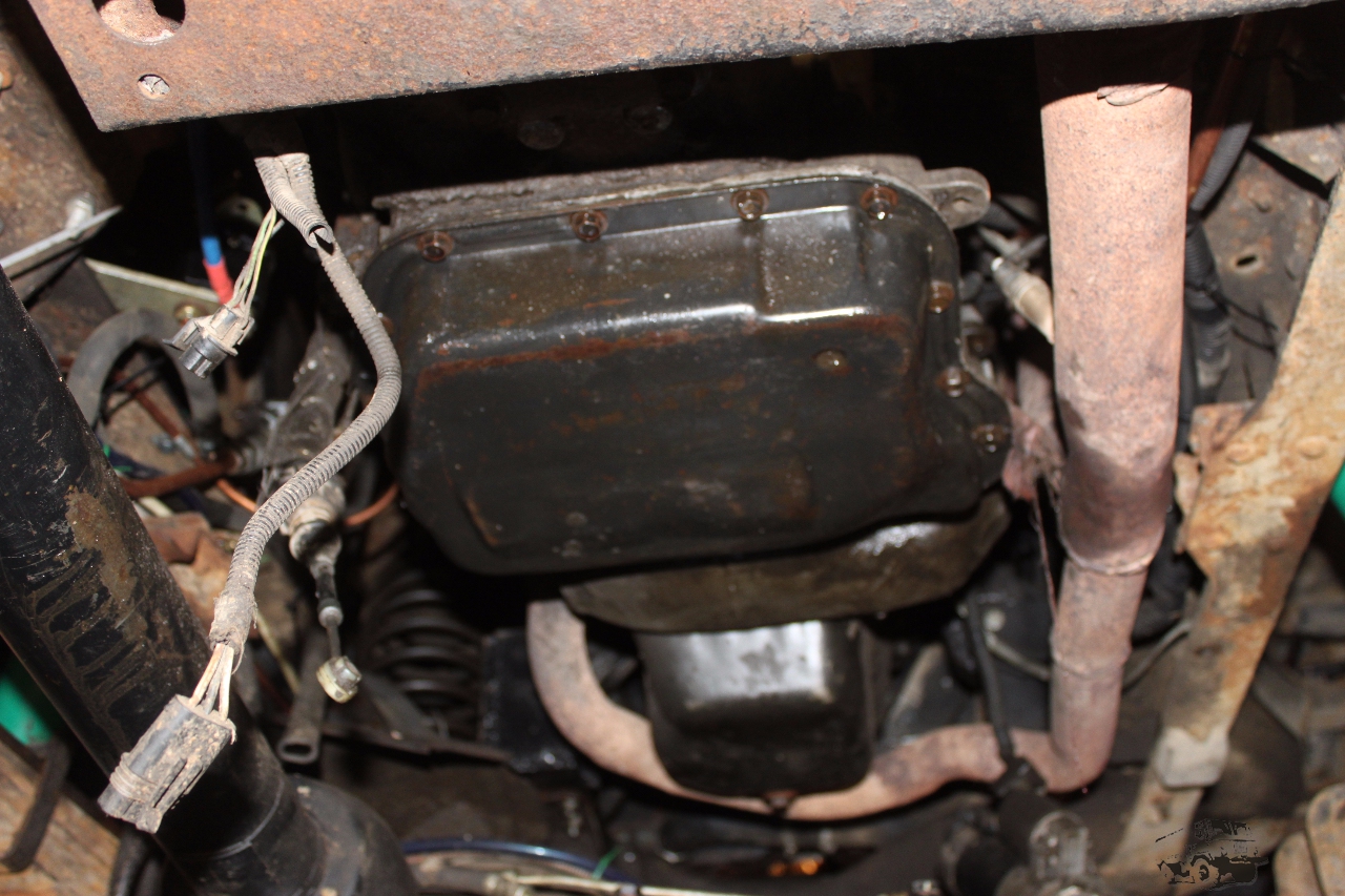

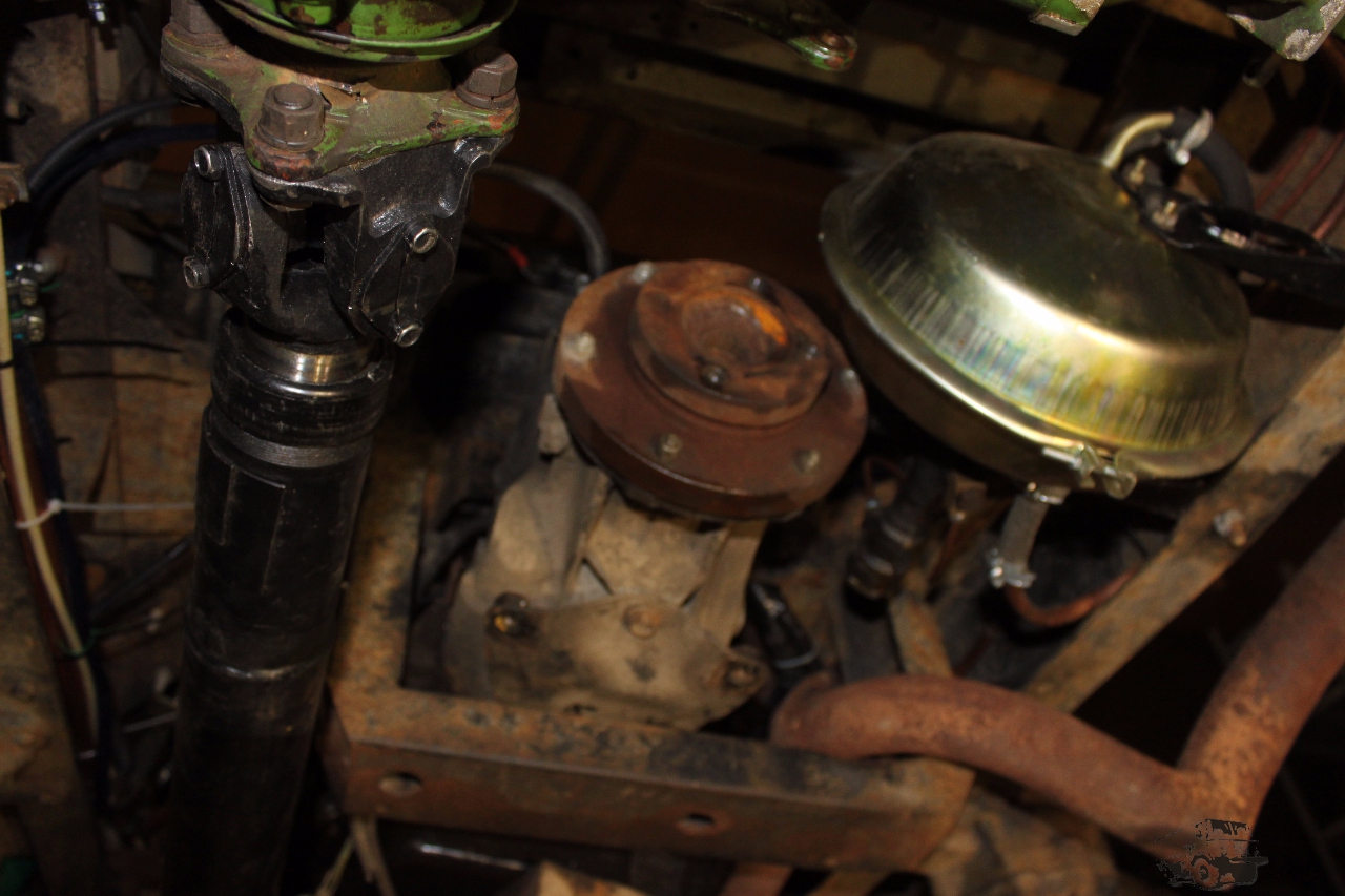

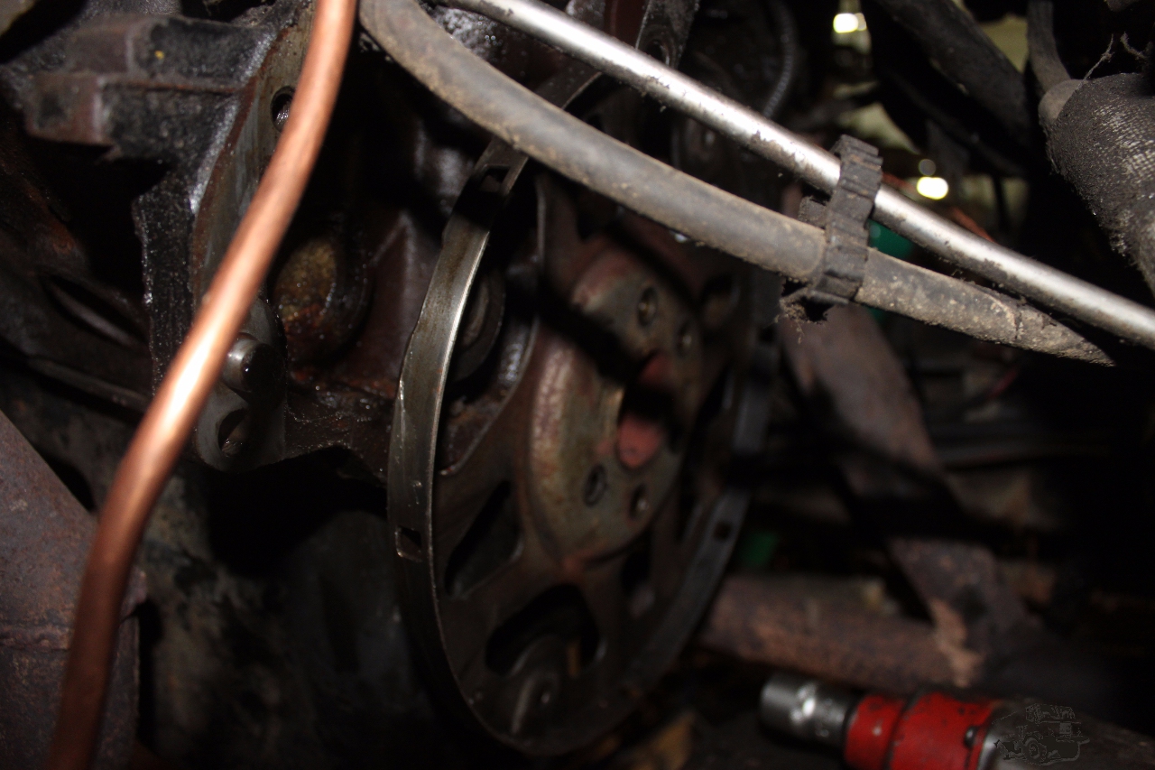

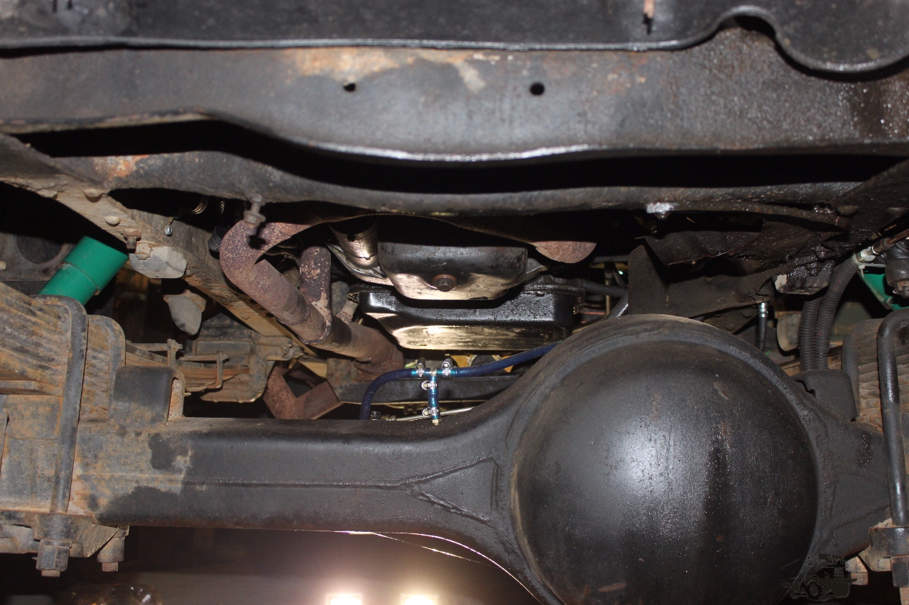

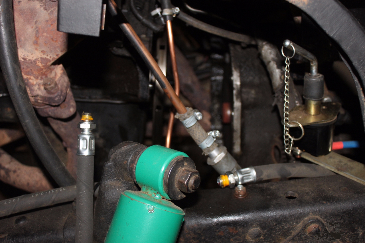

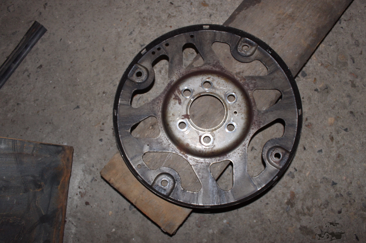

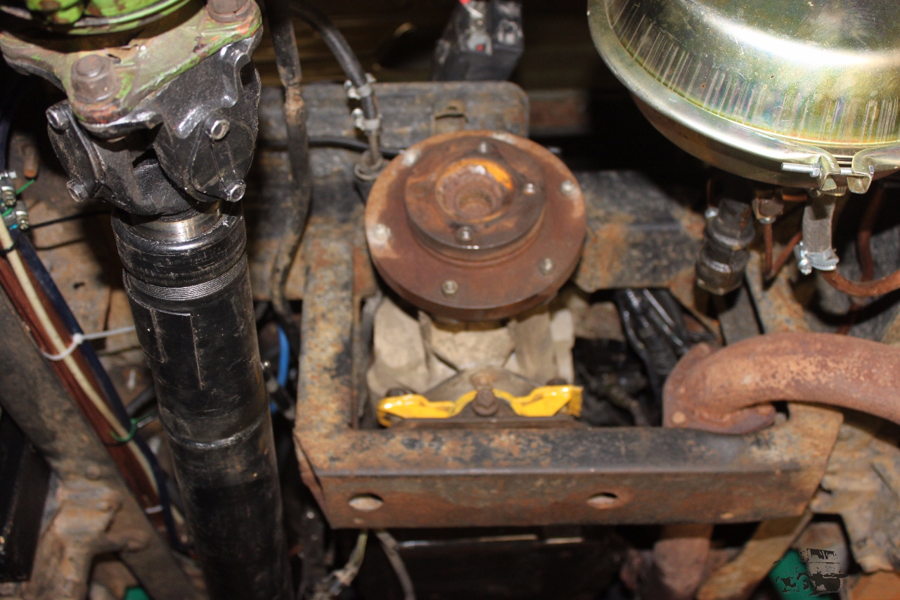

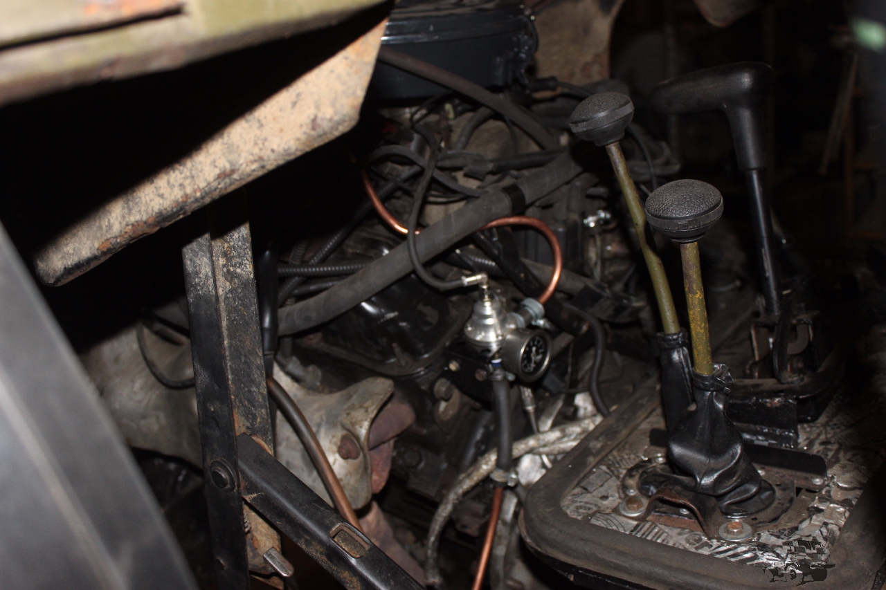

разобрали
тяжко АКПП отделять было
из-за конструктивных особенностей самодельной траверсы
ТРЕНЕР
Avalanch
Сообщения: 1918
ГАЗ 66 АКПП

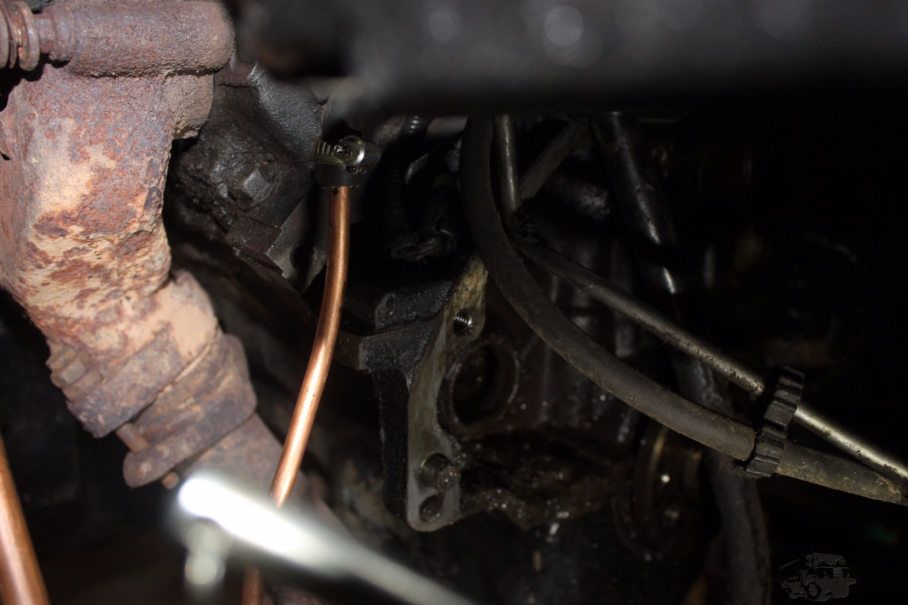

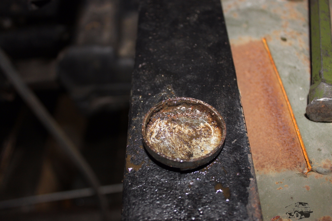

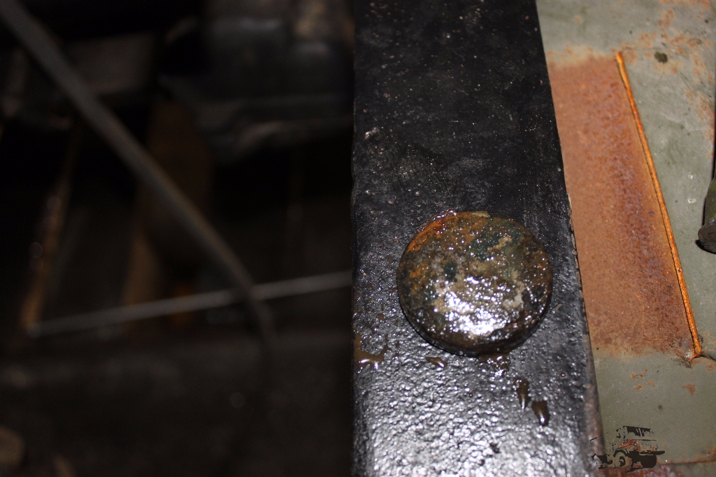

текущая заглушка
будь она не ладна
ну коли разобрали , то поменяли их все )

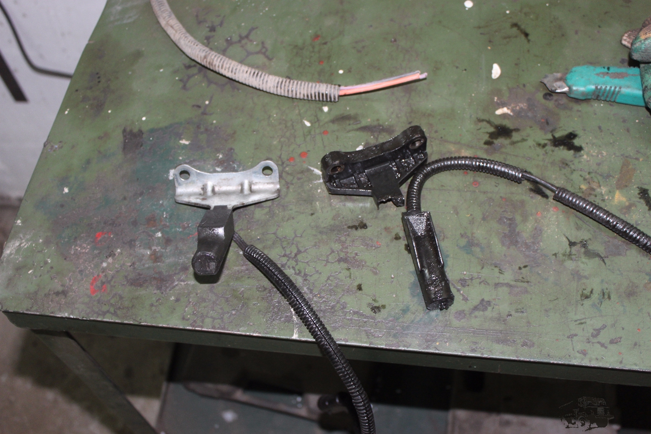

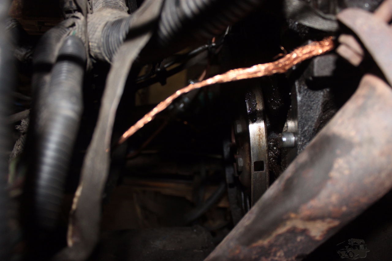

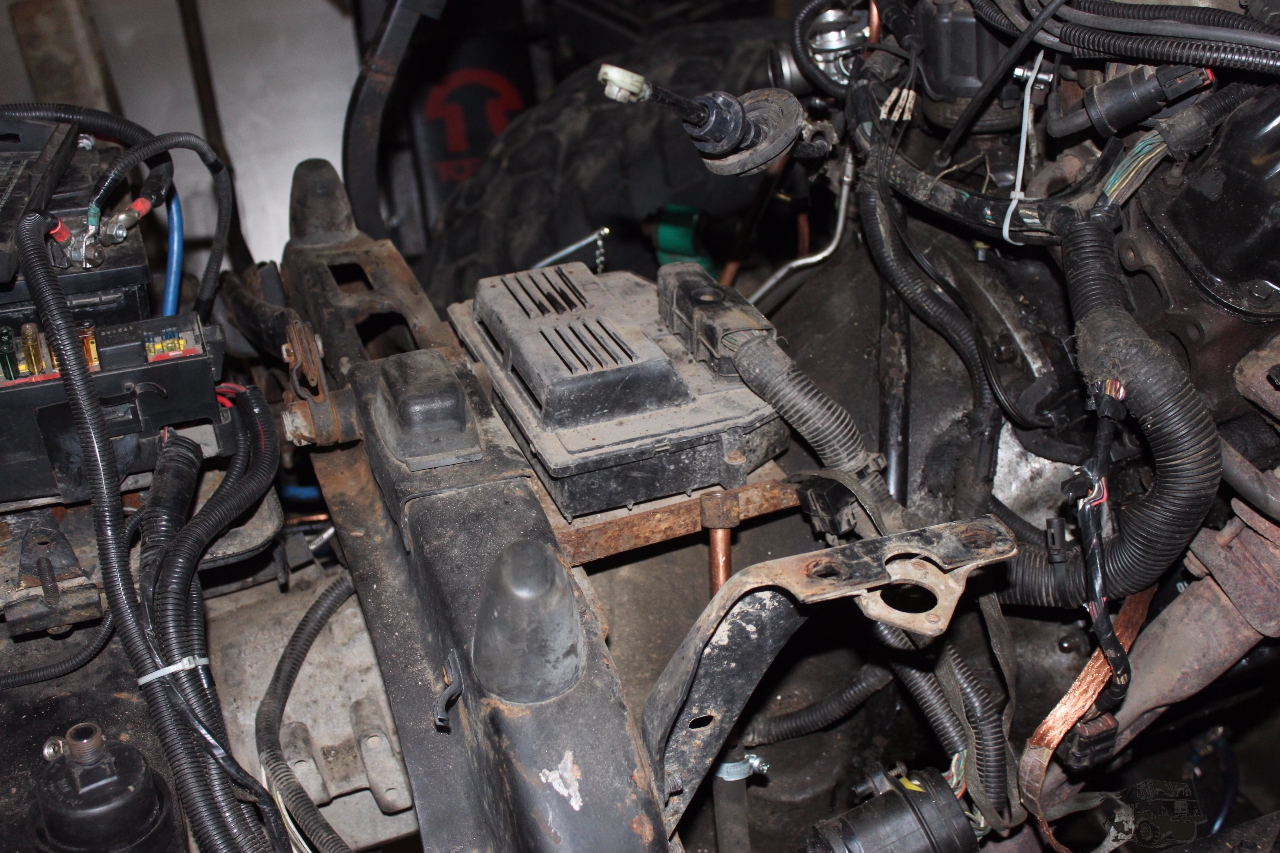

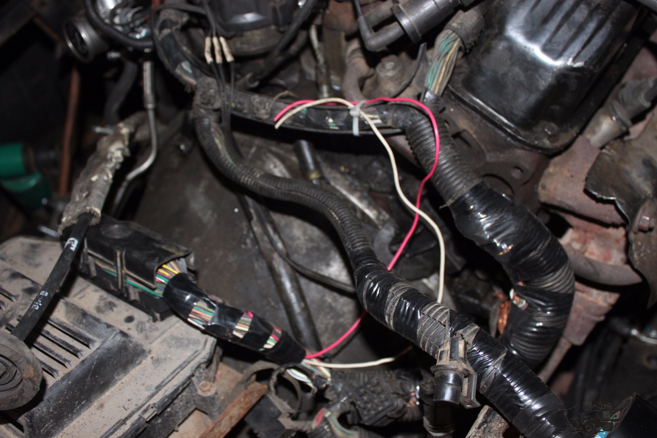

поменяли датчик положения коленвала

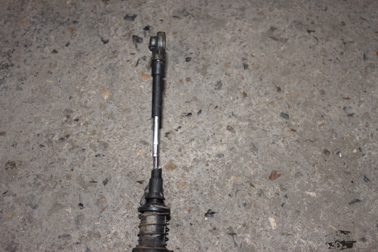

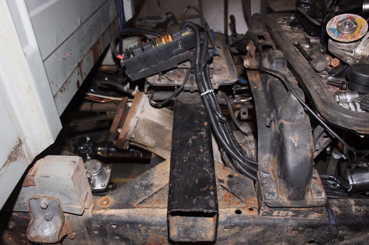

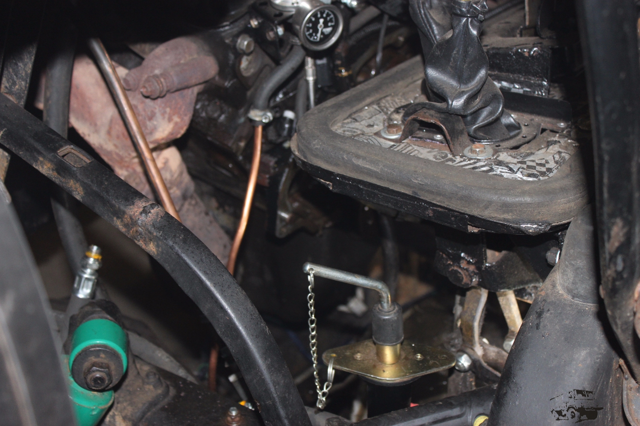

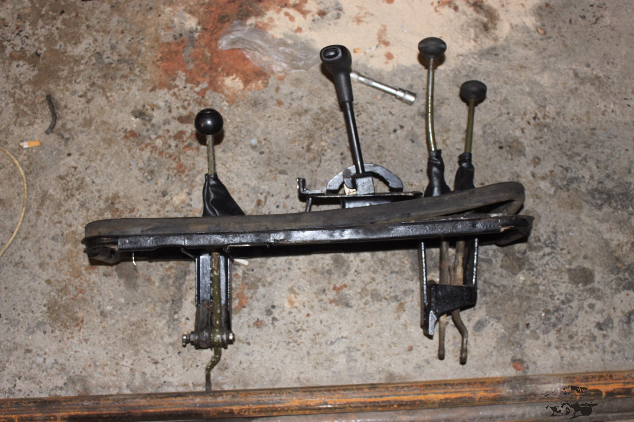

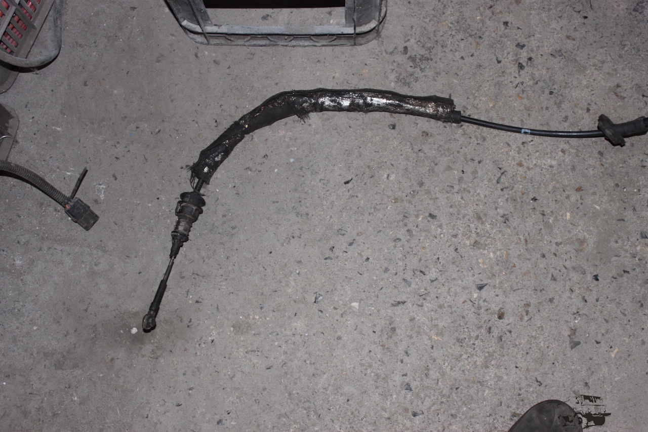

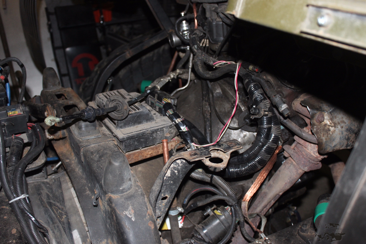

и тросик селектора
ТРЕНЕР
Avalanch
Сообщения: 1918
ГАЗ 66 АКПП

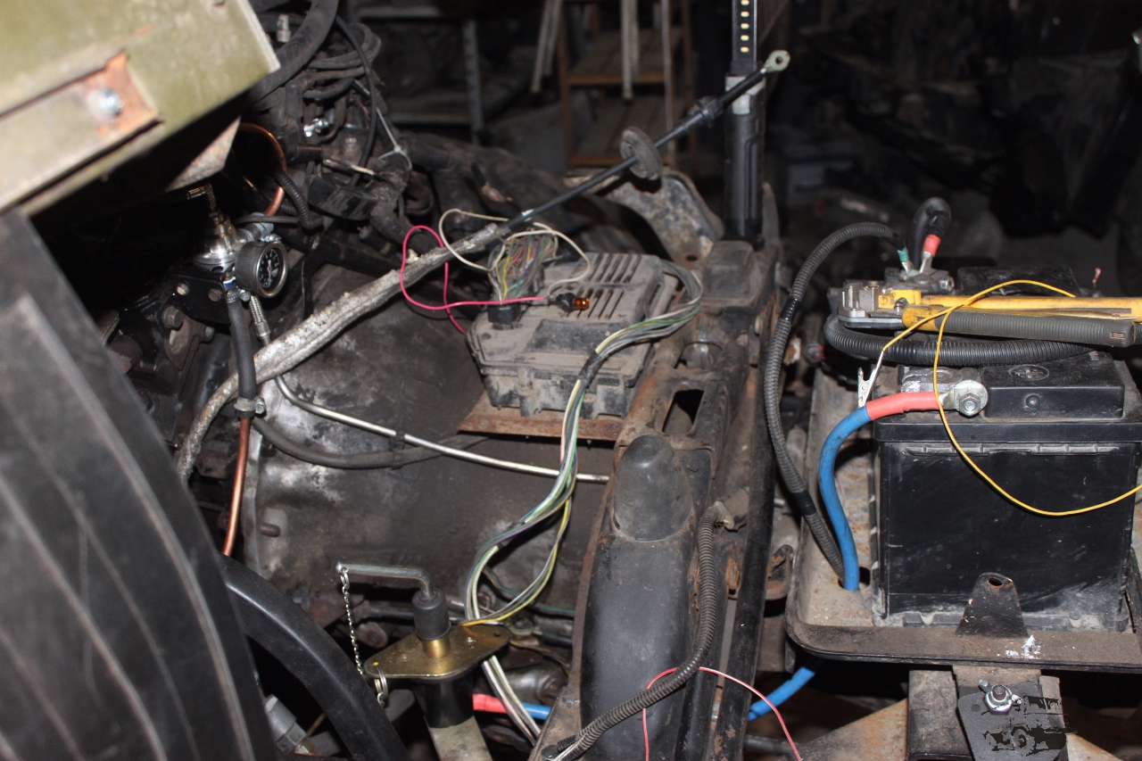

ну и собрали все
ТРЕНЕР
Avalanch
Сообщения: 1918
ГАЗ 66 АКПП

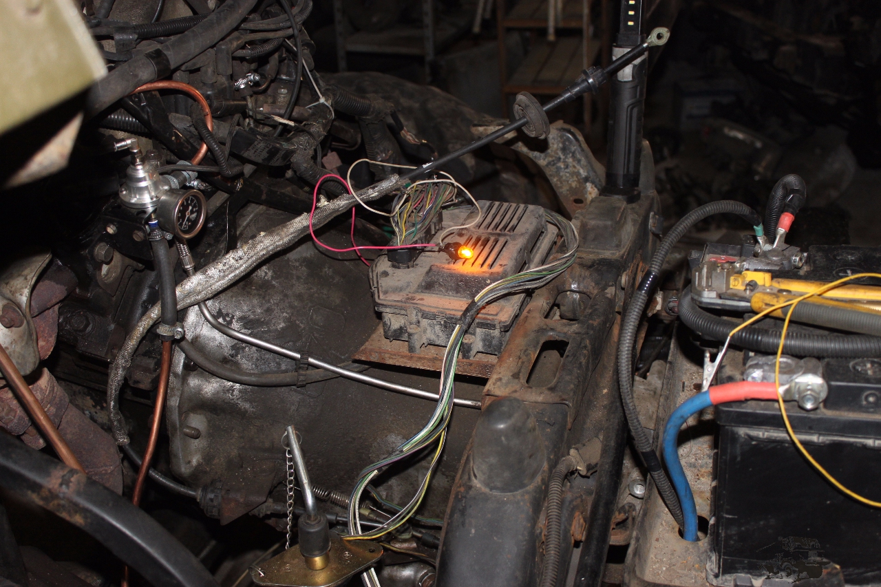

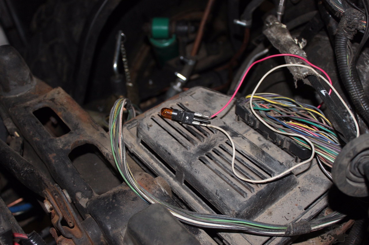

придумали как сделать чек энджин
но пока не воплотили в жизнь
