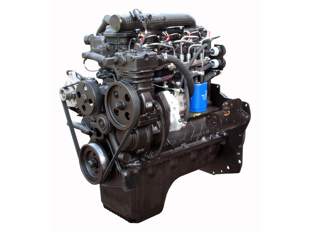

Под рукой оригинала фото нет,надергал свои фото из интернета.
Компрессора Кнорр и Борисовский.Все компактно,ничего не мешает установке вентилятора на помпу.

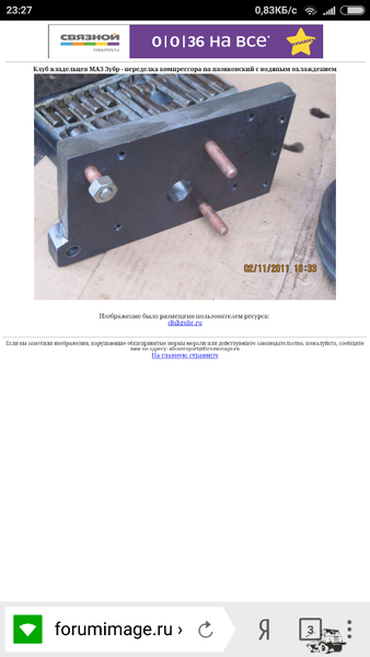

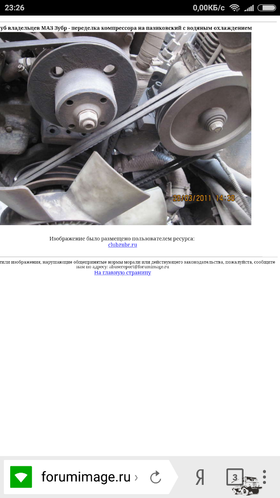

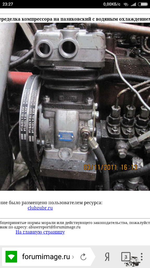

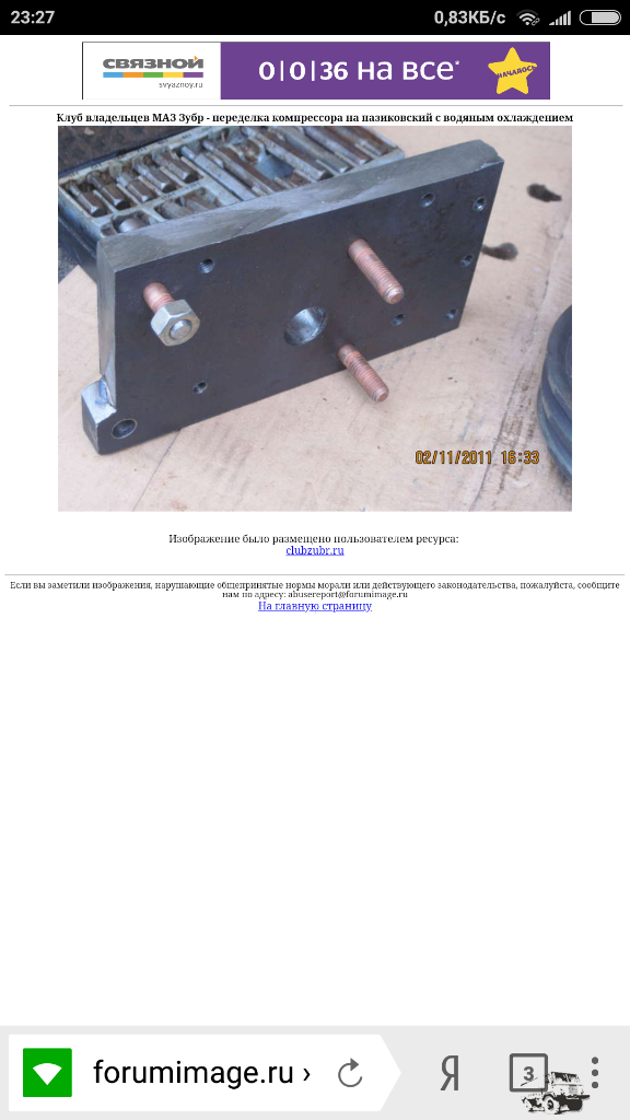

Потому что "штатный" кронштейн под компрессор данного типа выглядит именно так, как деталь номер "8" на следующем фото:
Нет, конечно, можно сделать площадку под него и из танковой брони :lol: ....
А в штатном исполнении все выглядит именно так (не на картинке, а в живую) - километровый кронштейн для тяжёлого компрессора... Который от вибрации этой "турбочетверочки" чо нить да сломает, либо сам кронштейн, либо переднюю плиту из парного гумна.... Видел и то, и другое.
