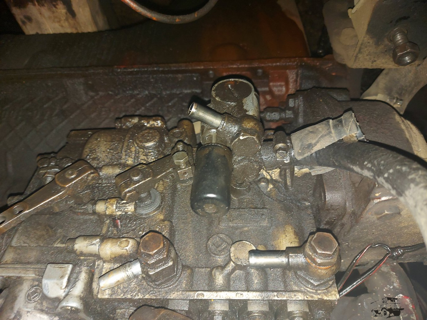

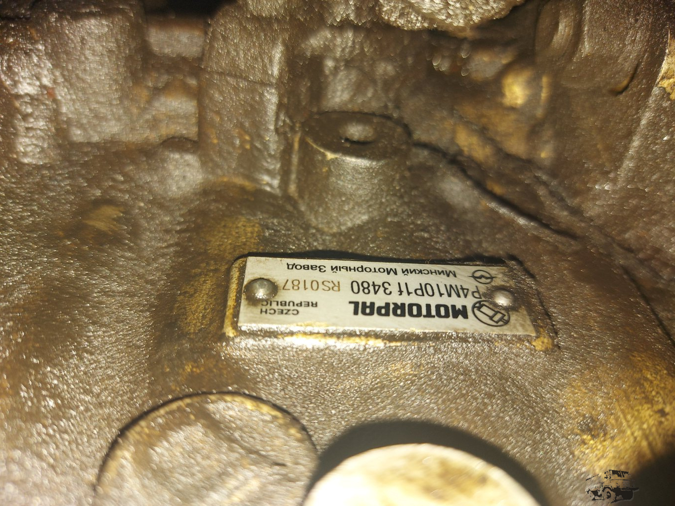

Подскажите. На ТНВД Моторпал стоит обратный клапан? Если стоит то в каком месте?
Сообщения: 4694
Поблагодарили: 204 раза
В штуцере обратки должен быть,как везде.

Просто некомплектный достался. Разбираюсь

Может у кого фото есть как шланги к ТНВД Моторопал подключить?

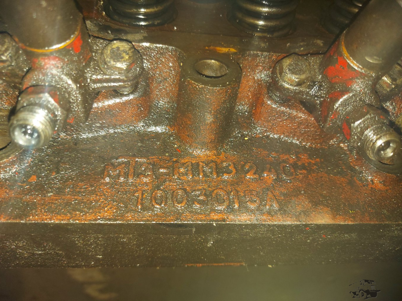

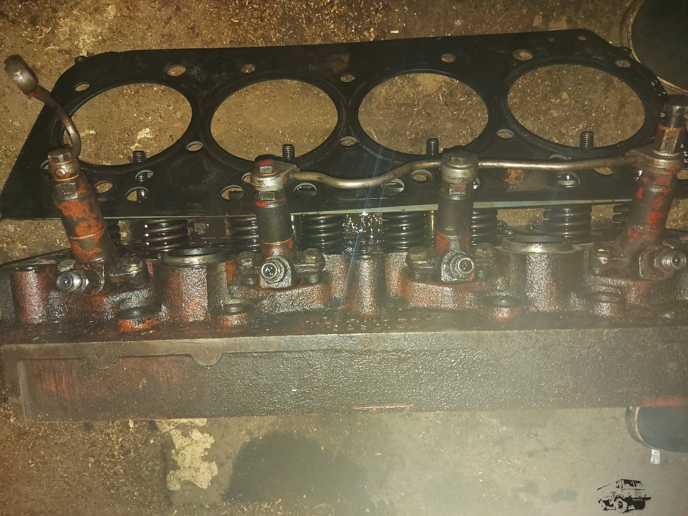

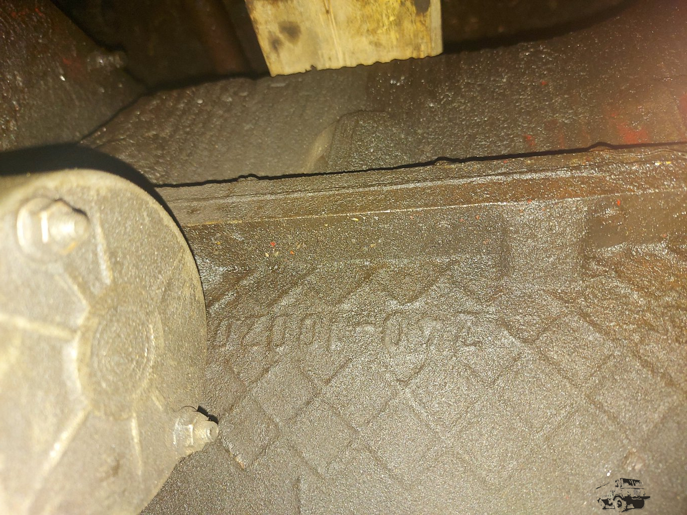

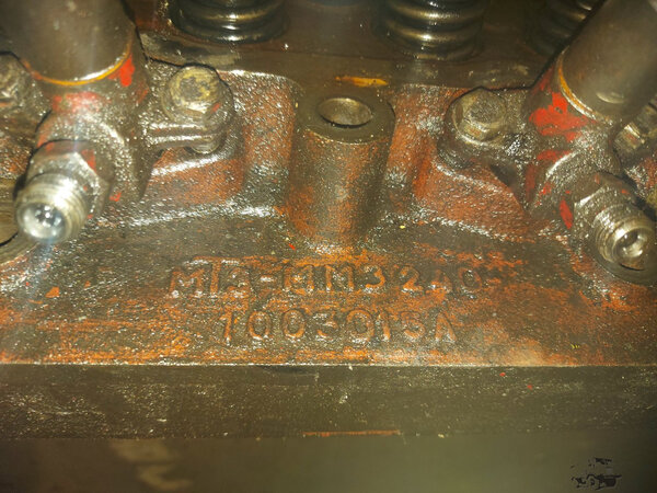

Всем привет. Люди добрые,подскажите советом,пните в нужном направлении :roll: достался другу по наследству газ 3309. Решили мы мотор откапиталить. Мотор,"сборная солянка". Блок меняный,какой и от какой модификации не знаю. Как определить? Гбц 240я. Поршневая вроде как евро 2. Насос,сегодня гляну какой. Вопрос совместимости блока,поршневой,топливной и гбц? С чего начать? Поршневая будет менятся однозначно. Вот на гбц,кассы не хватит...
Сообщения: 2816
Благодарил (а): 87 раз
Поблагодарили: 85 раз
[ref]zheny.v[/ref], на блоке так же номер должен быть отлит как и на головке. Отличие 245 от 243 форсунки в опорах коленвала, распредвал пятиопорный, может ещё масляный насос привод отличаться, по каличеству зубов. Поршневая я так понял стоит с 240 го

Сообщение zheny.v »
Знать бы,что это за чудо))
Сообщения: 2816
zheny.v писал(а):[post]411008[/post] Знать бы,что это за чудо))
Ну судя по отливке это 240й,

Вот и я о том же... а тут еще турбина и интеркуллер...

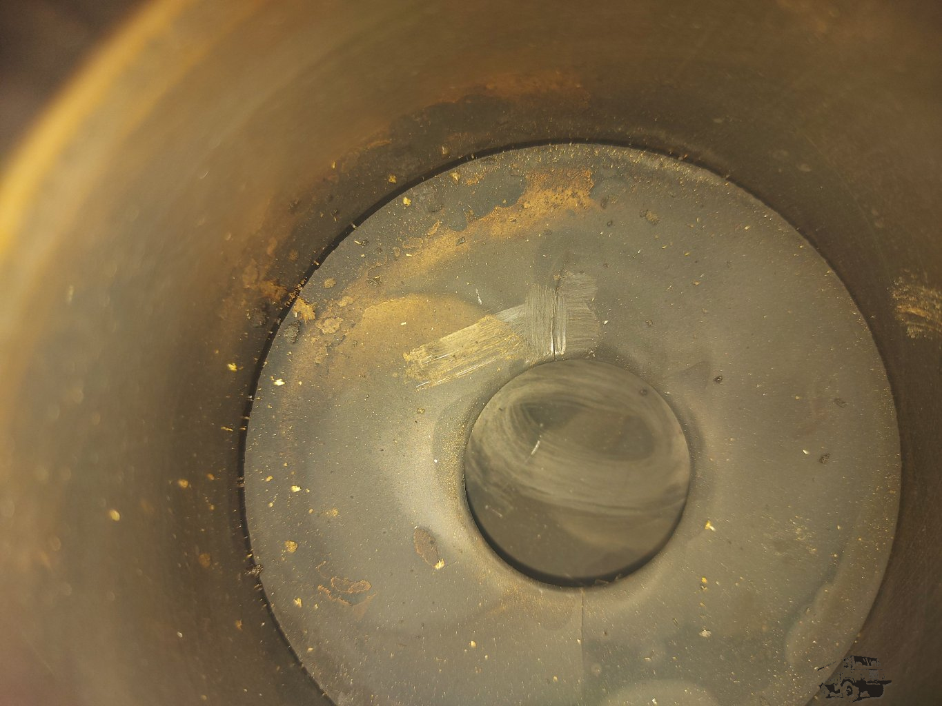

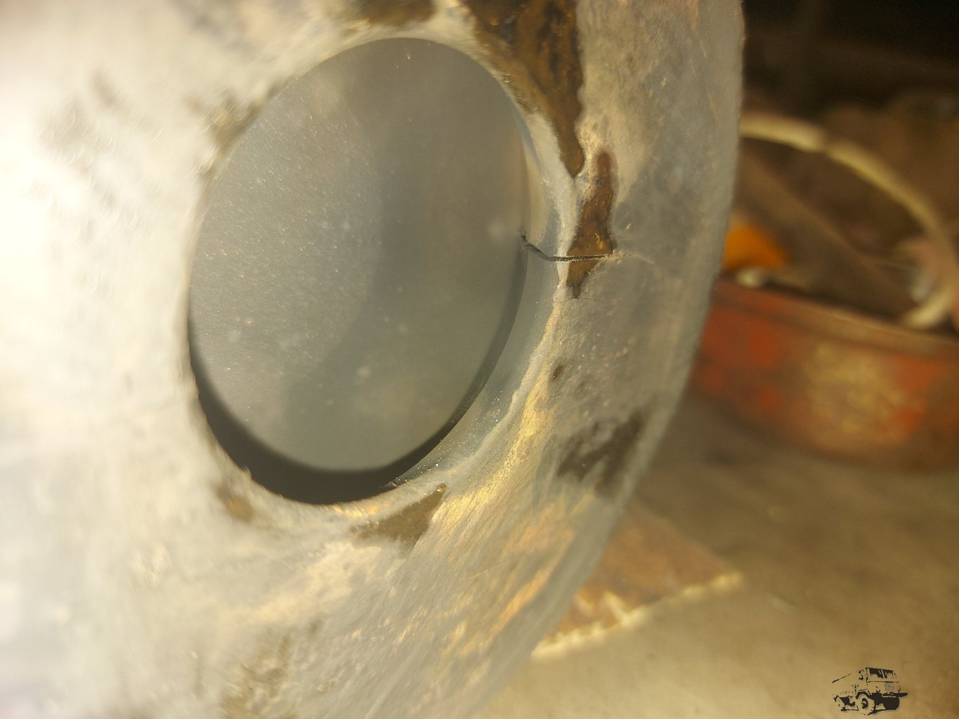

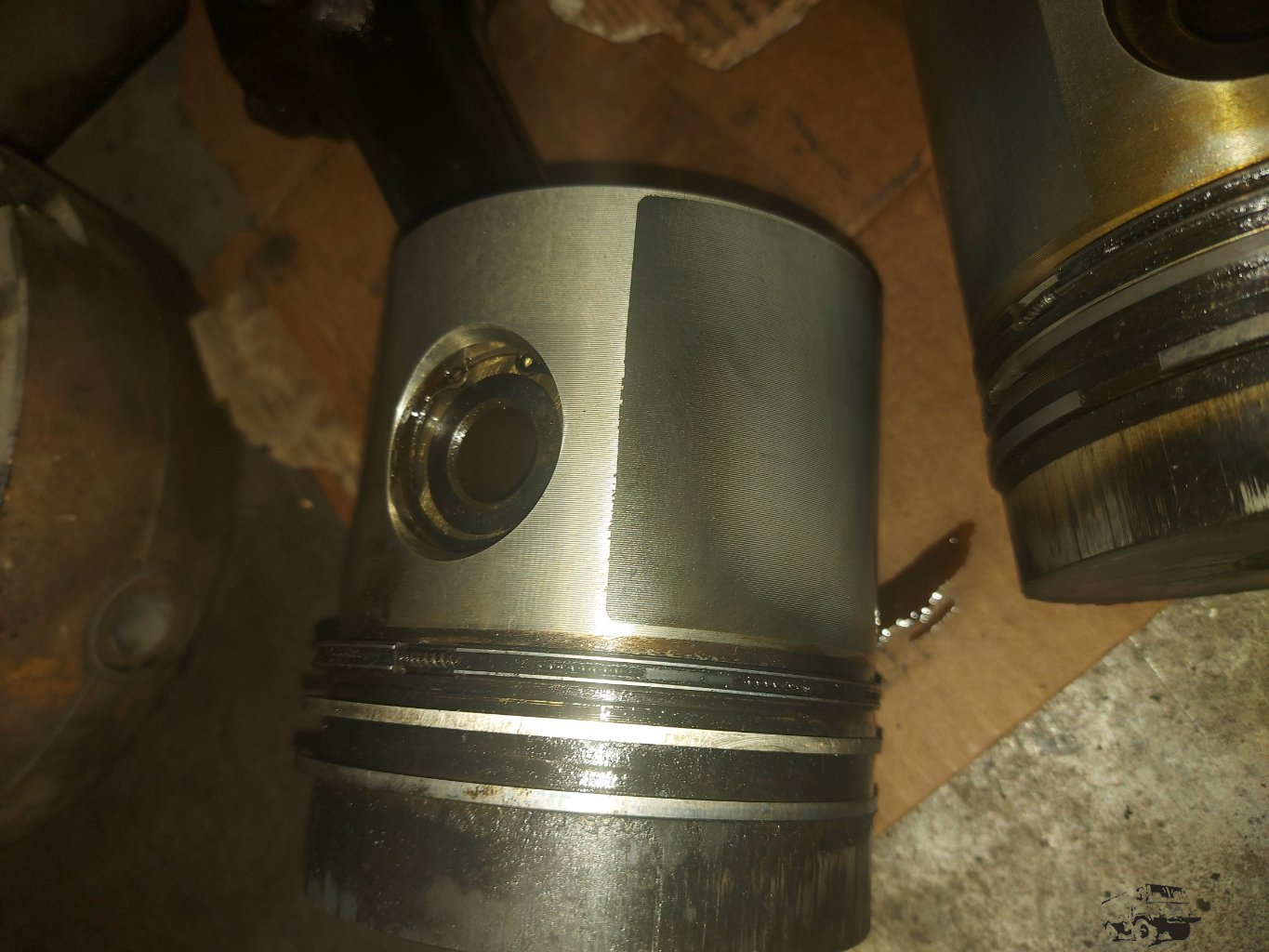

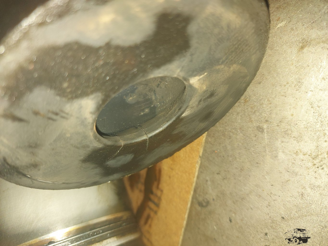

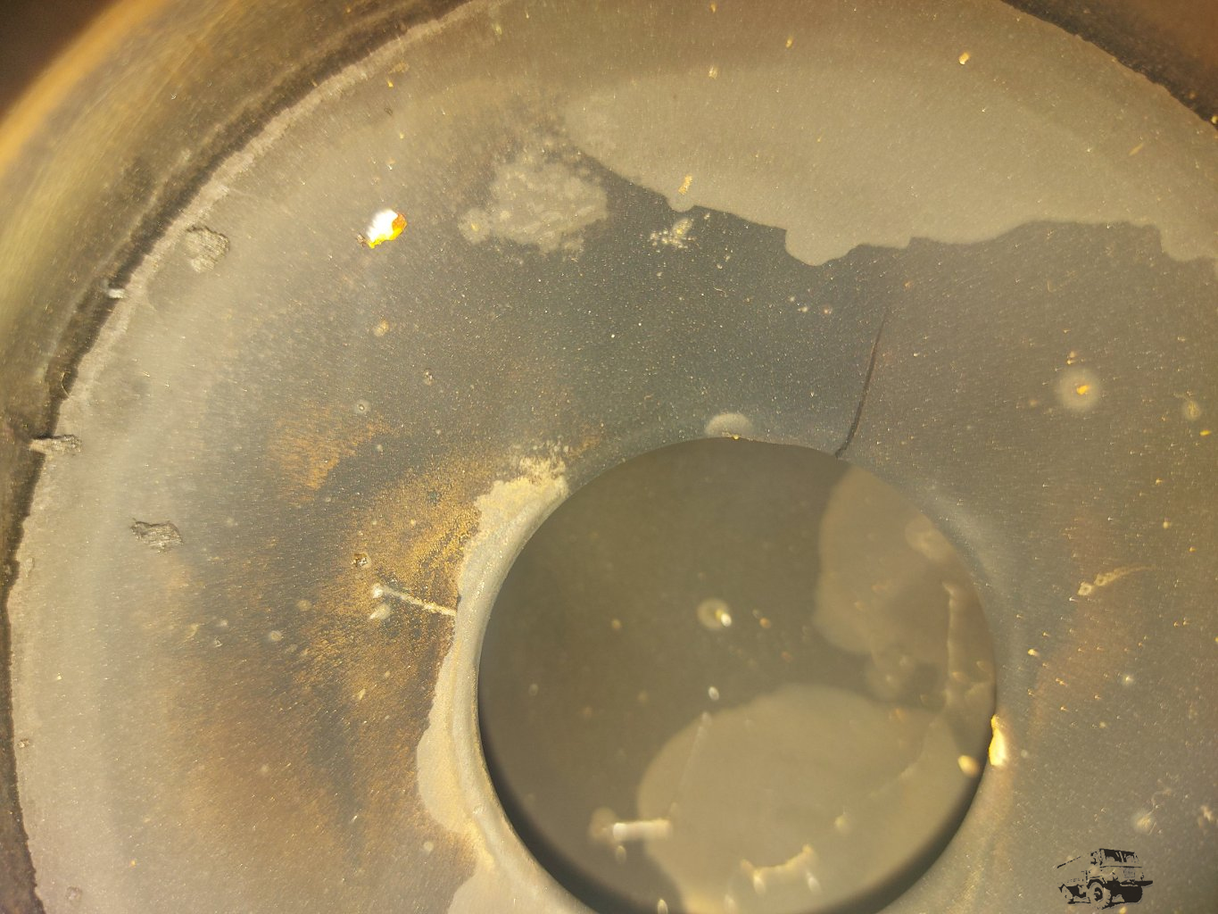

Поршневая свежая,вкладыши и вал,как новые. А на поршнях такие трещины... от чего? Не правильный впрыск?
И можно ли её ставить обратно,или помойка?
Сообщения: 4694
ГБЦ и поршневая соответствуют друг другу.Блок надо смотреть на наличие леек. ТНВД сверять в интернете,возможно е2.Вообще ,большого криминала не видно,не особо и солянка.

kolinz писал(а):[post]411042[/post] на наличие леек.
Если можно по подробнее?

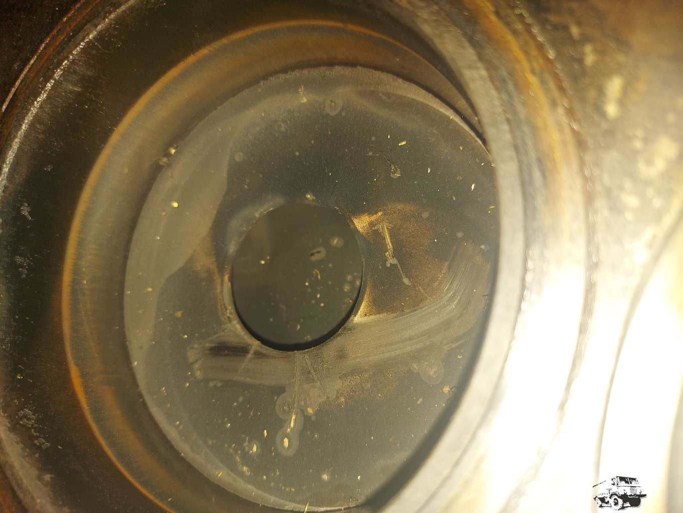

Вообще,ремонт был затеян из за антифриза в масле... старые хозяева,толком ничего и не объяснили... сказали пошла вода,поменяли прокладку,снова пошла... и усё...

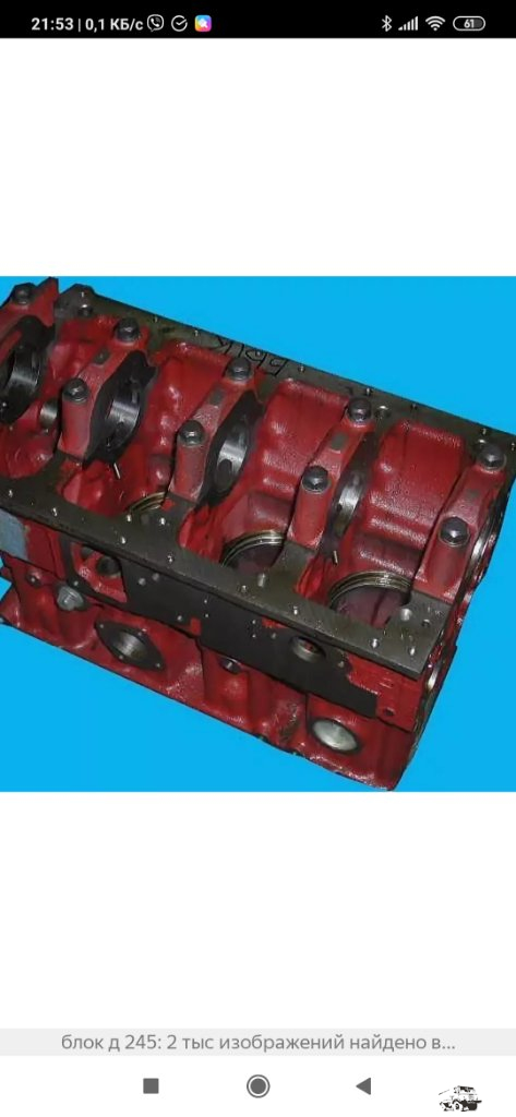

Сообщения: 4694
Из второй и четвертой опоры коленвала торчат трубки в сторону гильз
