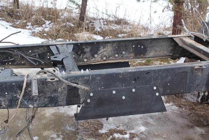

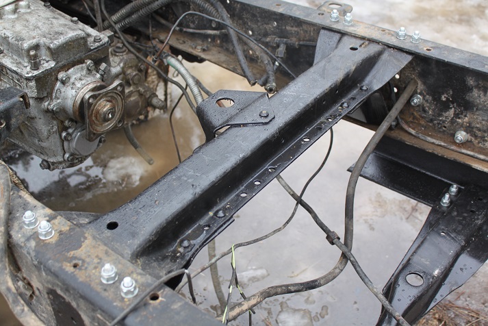

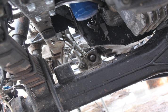

Мой шесть шесть.

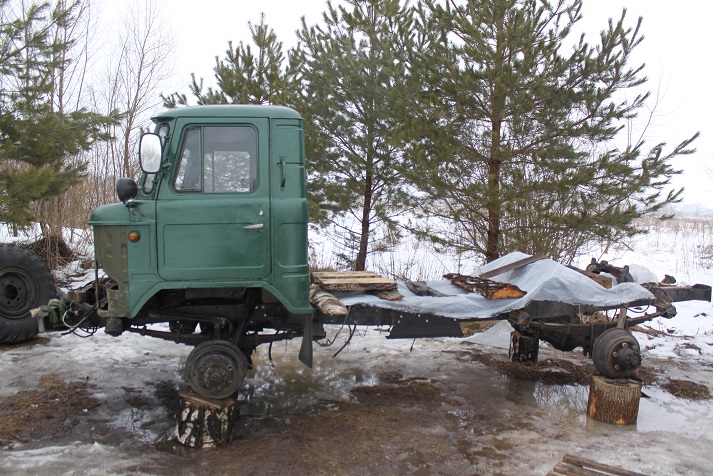

Всем привет!
те кто следит за моей темой,наверное уже заметили,что условия в которых собирается 66й мягко говоря полное гов...о
под открытым небом в снегу и воде
гараж в котором собирался прежний 66й забит техникой и прочим хламом,разбирать который буду когда потеплеет
а осенью 66 переедет в Тулу
но тем не менее мы с шишириком не сдаемся,собираемся понемногу

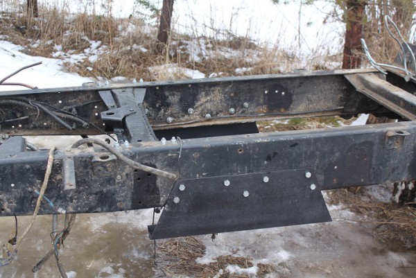

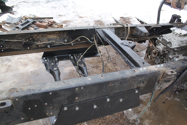

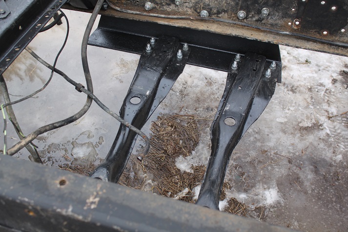

сваял крепление для рк бтр-70 и установил дополнительную поперечину

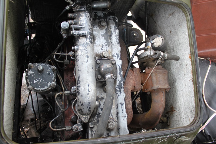

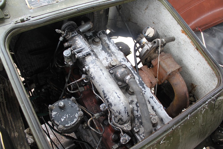

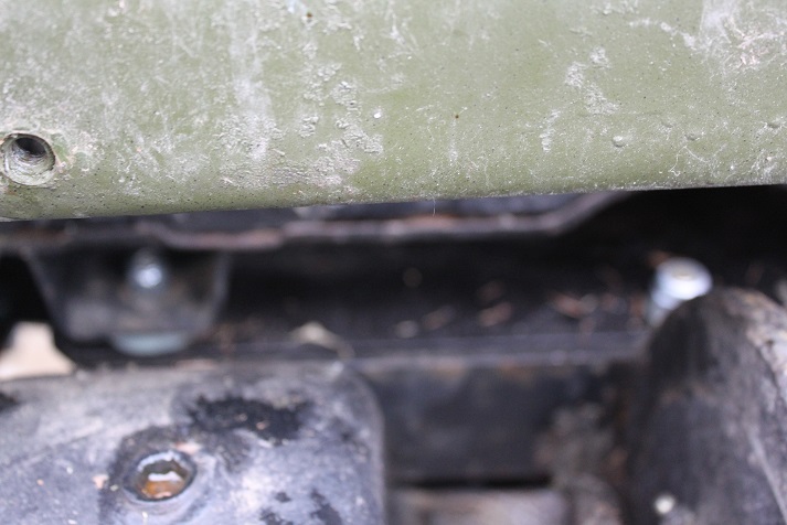

Мой шесть шесть.

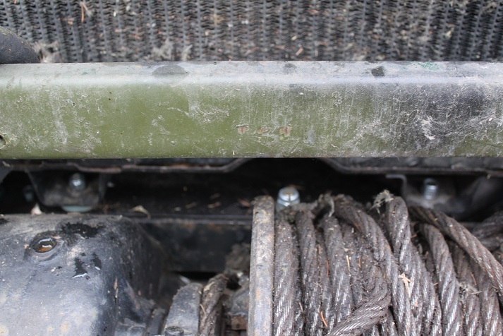

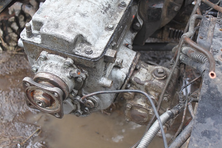

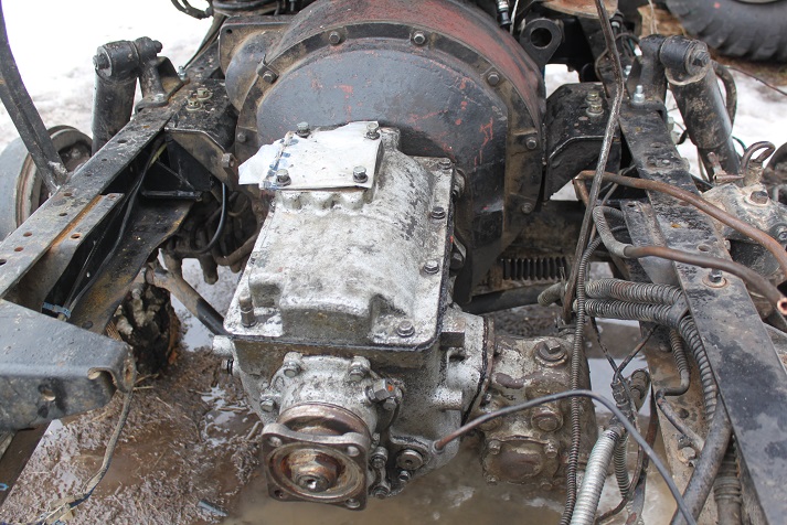

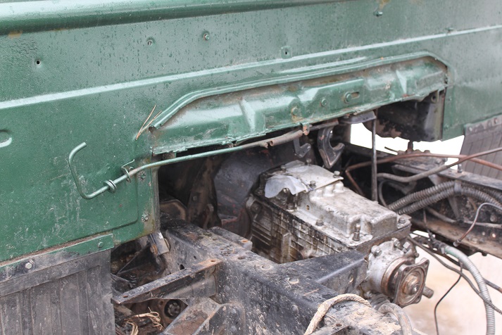

установил ком на кпп
из-за огромного мазовского колокола теперь хрен знает пройдет прямой кардан к лебедке или через промопору делать,посмотрим..

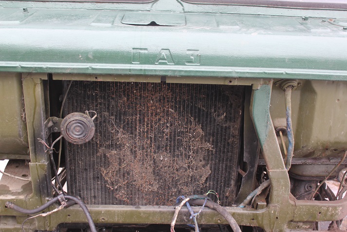

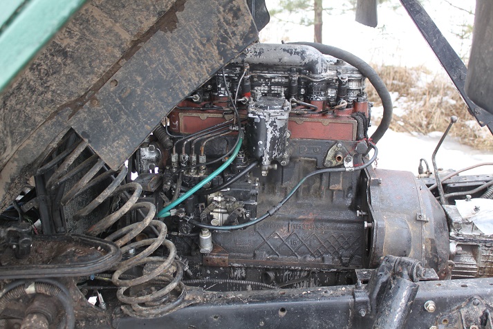

Мой шесть шесть.

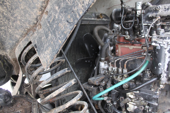

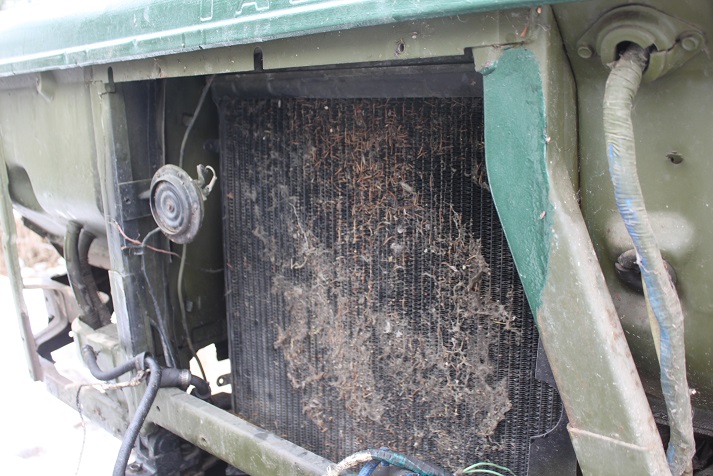

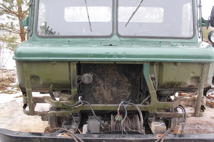

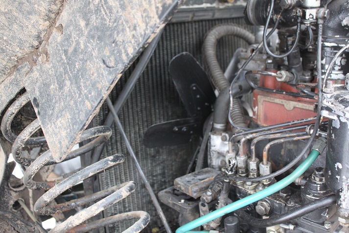

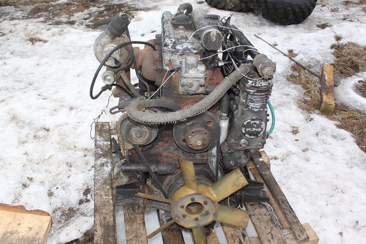

радиатор на месте,снял жалюзи,под ними какой то пух с иголками был,надо дунуть туда из компрессора,но так как вокруг подтаяло и вода,боюсь вообще электро инструмент включать
крыльчатка от бензинки,установил на шкив нарезав метчиком резьбу на нем(на мазовской версии шкив под крыльчатку внизу)

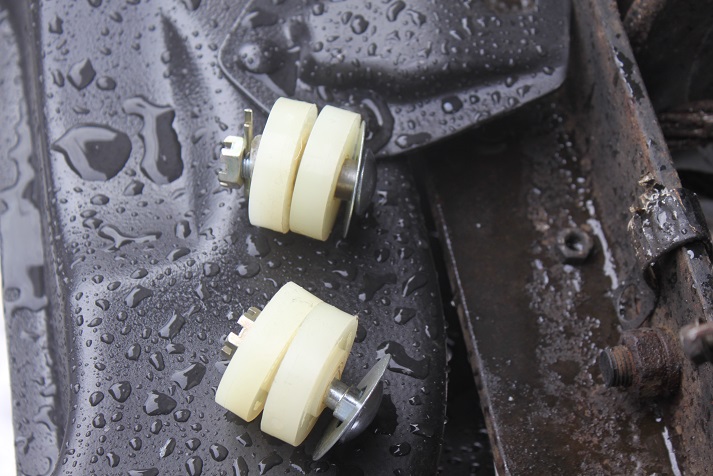

подушки радиатора полиуретан
кожух вентилятора ставить не буду

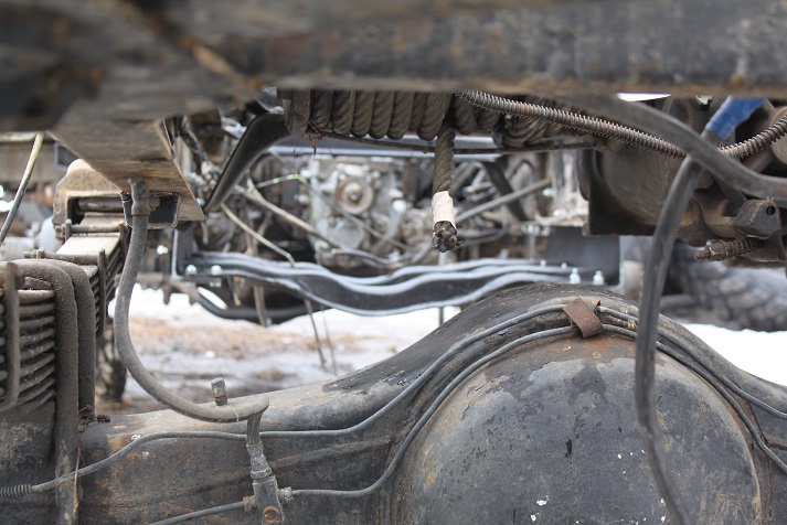

Мой шесть шесть.

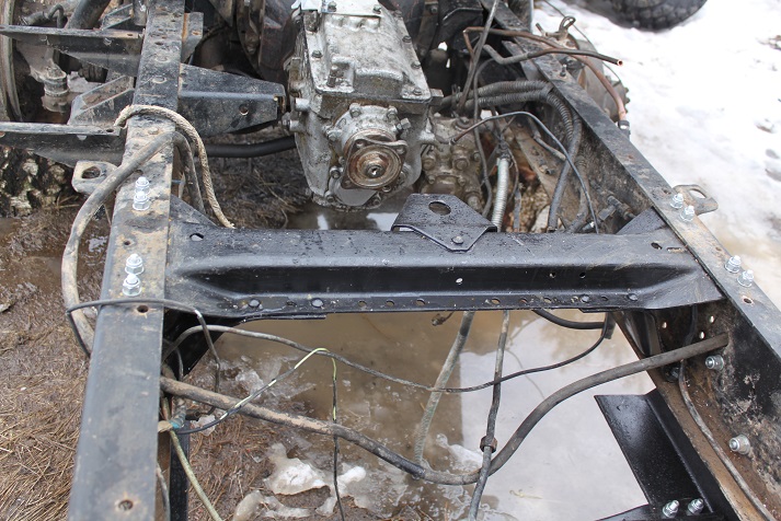

Avalanch писал(а):[post]315391[/post] А можешь раму подальше сфоткать
любой каприз

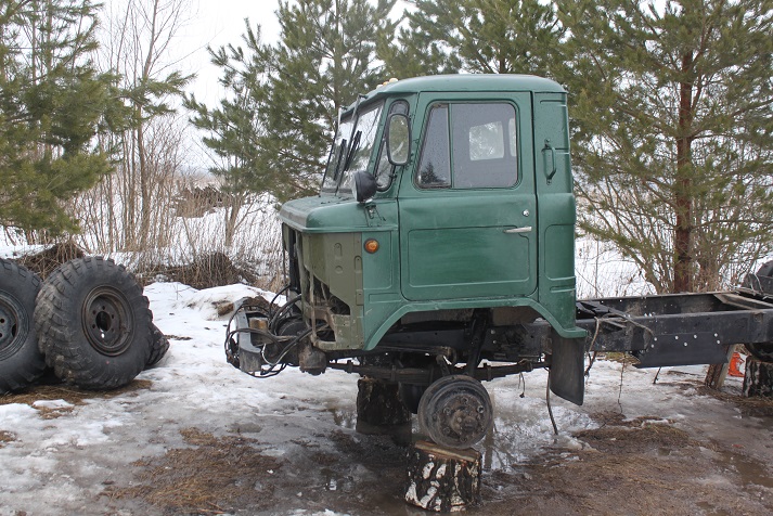

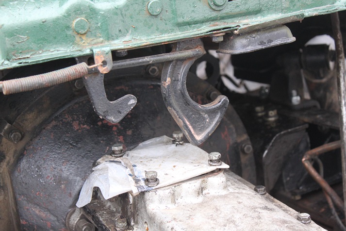

Мой шесть шесть.

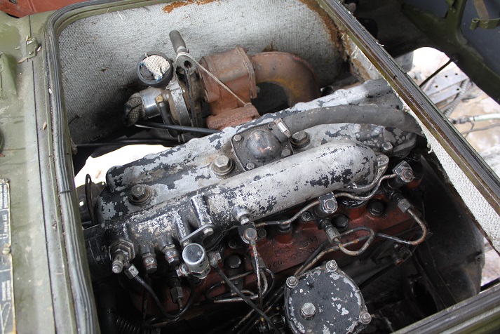

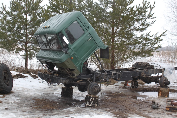

кабина закрылась отлично,ничего не мешает,но запорный крюк с поперечиной придется запилить
надо подумать как лучше изловчиться
кстати отказался от мазовской кулисы тк с ней придется кабину лифтовать

Dmitriy7171 писал(а):[post]315396[/post] кабина закрылась отлично,ничего не мешает,но запорный крюк с поперечиной придется запилить![]()
надо подумать как лучше изловчиться![]()
Без лифта кабины колёса ураловские пройдут?

Мой шесть шесть.
AlexandrOzer писал(а):[post]315401[/post] Без лифта кабины колёса ураловские пройдут?
куда им деваться
будет лифт рама-рессора 120мм

Dmitriy7171 писал(а):[post]315403[/post]AlexandrOzer писал(а):[post]315401[/post] Без лифта кабины колёса ураловские пройдут?
куда им деваться![]()
Такой вариант лифтовки удобней и проще,чем кабину поднимать?

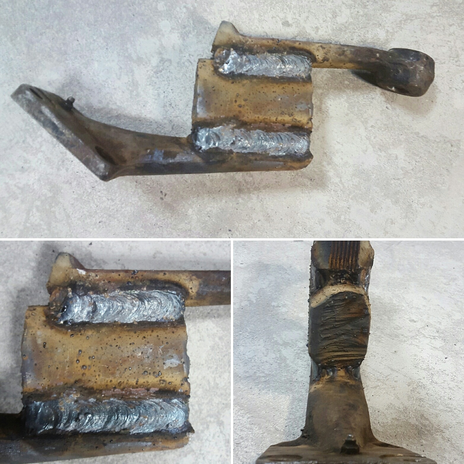

я бы посоветовал лифт мост-рессора + лифт кабины (размеры могу дать, под ураловские колеса), так как если ограничиваться только лифтом мост-рессора, уж очень большая проставка получится, может произойти что нибудь нехорошее. + будет будет большой гемор с рулевой сошкой.
я сейчас переделываю рулевое, сошку делаю так.
https://content.foto.my.mail.ru/mail/lo ... h-2093.jpg
толщина бруска 50мм
толщина бруска 50мм

Мой шесть шесть.
AlexandrOzer писал(а):[post]315429[/post] Такой вариант лифтовки удобней и проще,чем кабину поднимать?
по мне проще рама-рессора лифт сделать чем кабину задирать+мне не нравится внешний вид 66 с лифтом кабины-все потроха видны
DOTTORE писал(а):[post]315441[/post] Клиренс подрастёт.
мне это и надо так как рк бтр-70 свисает ниже на 120мм чем родная
Lord Set писал(а):[post]315458[/post] я бы посоветовал лифт мост-рессора + лифт кабины
не кабину точно задирать не хочу,по мне это более трудоемко чем лифт рессора-мост
Lord Set писал(а):[post]315458[/post] я сейчас переделываю рулевое, сошку делаю так.
буду нечто похожее делать,но из 2х сошек,чтобы площадь бруска была больше
