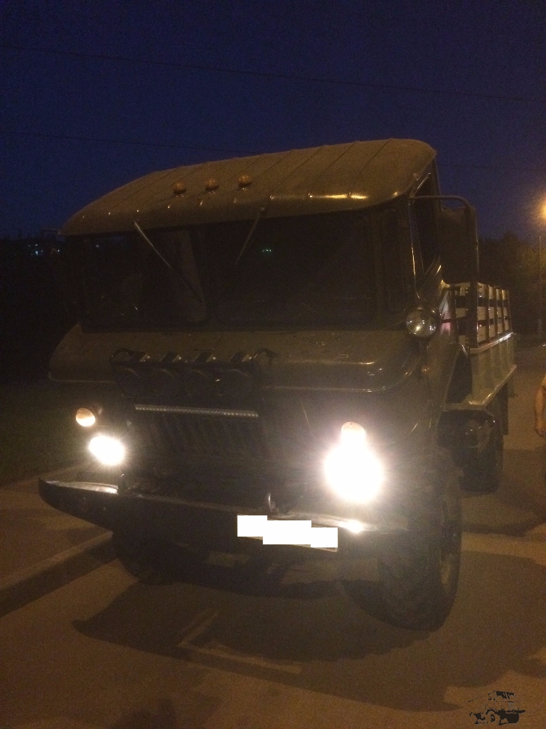

дорогие друзья !
вчерась вечером
произошел тестовый заезд на почти готовом автомобиле
вчерась вечером

скажу сразу
итогами , в основном я очень доволен !

впечатления , самые замечательные !
машина стала совсем другой
машина стала собранной , исчезла расхлябанность
это касается всех органов управления
рулем стало приятно рулить
тормоза ведут себя надежно и предсказуемо
ну и мотор , с удовольствием тянет в горку )
сейчас еще немножко мелких косячков уберем , поставлю другие колеса
и тогда будет совсем замечательно
Александр Давидович , очень замечательный человек и добросовестный и качественный Мастер !
