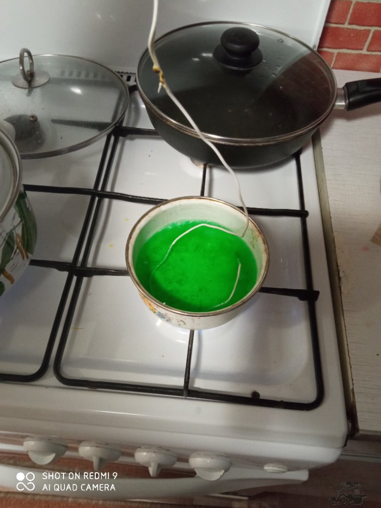

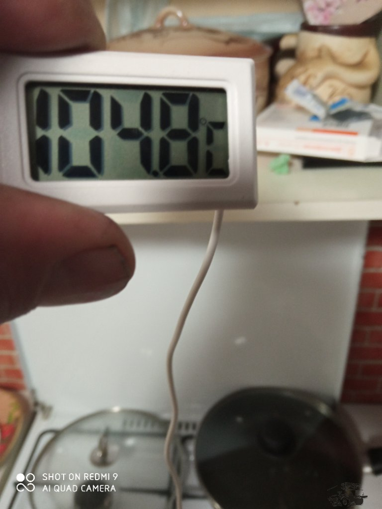

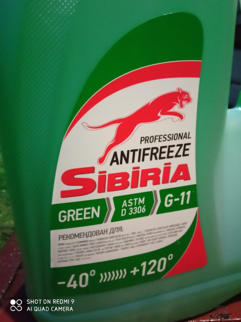

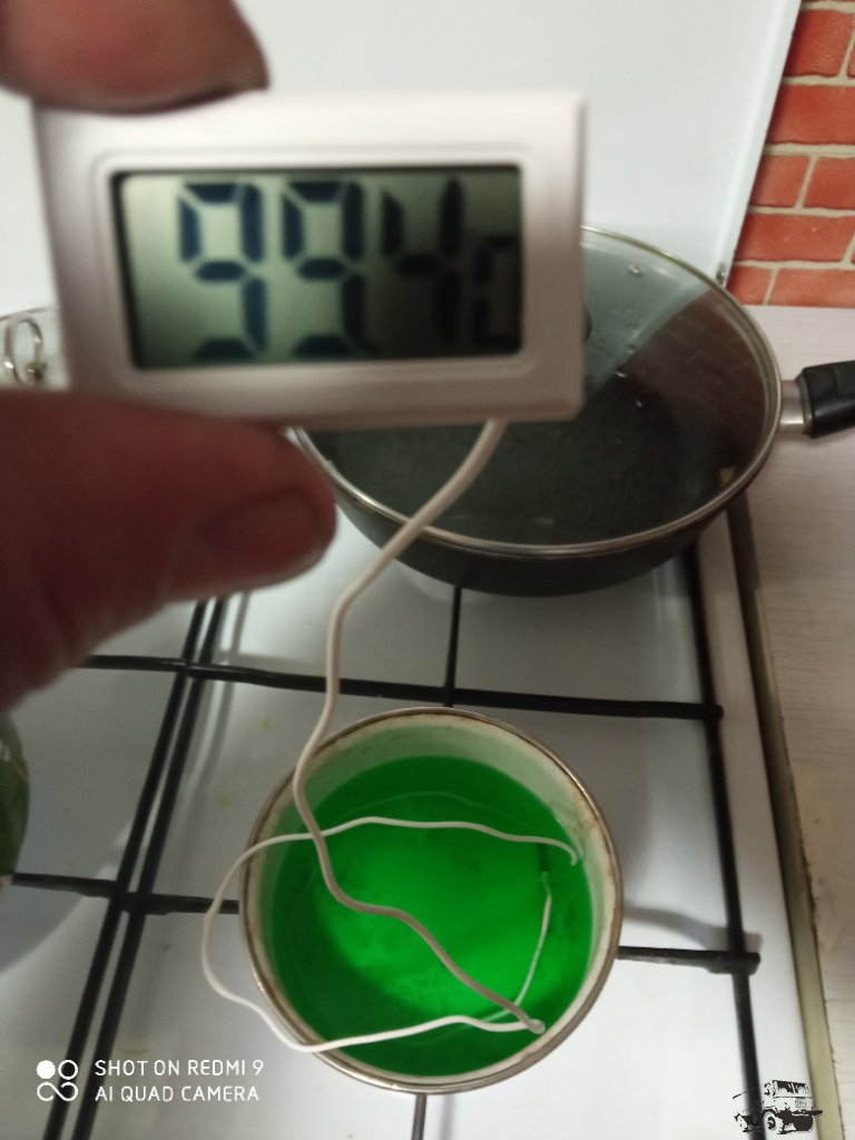

Братцы!!! Всё ж нашёл нормальный антифриз, кипит при 104, и не горит совсем,и цена такая же как у красного фуфла,750 за 10 литров!!
Сообщения: 3933
Благодарил (а): 38 раз
Поблагодарили: 221 раз
Это 11 , с ним теплопередача хуже но при Д245 это не та проблема :)

DESOTO писал(а):[post]409143[/post] кипит при 104,
у нас ищут поиском что бы антифриз не замерзал,не кристаллизавался ,а у вас чтобы не кипел :lol:
