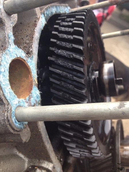

Но в поддоне обнаружено довольно много кусочков текстолита.
Но мы то знаем откуда он может взяться :D Отсюда:
Скорее всего, кто-то погорячился с длиной болта, крепящего бензонасос.

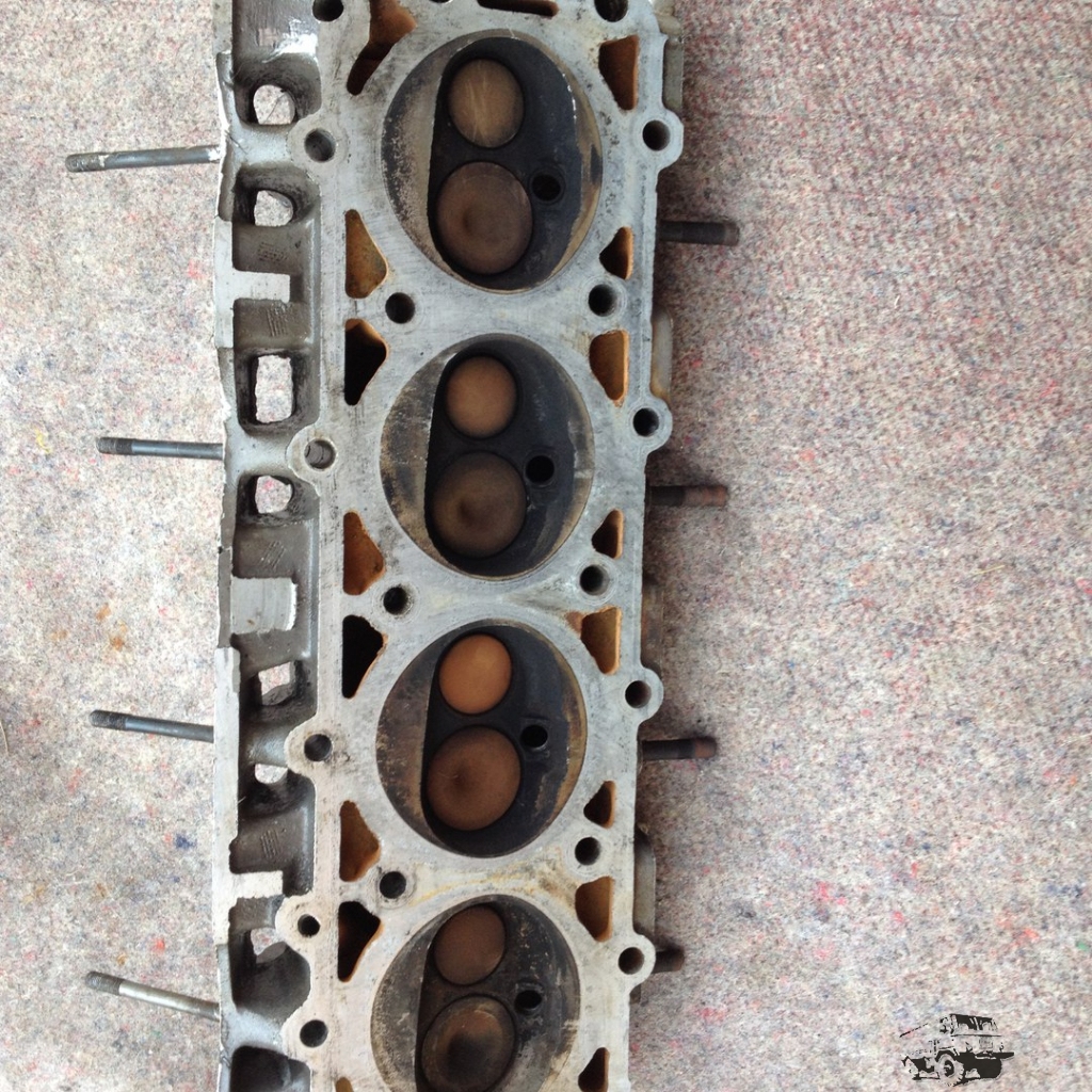

Сообщения: 4412

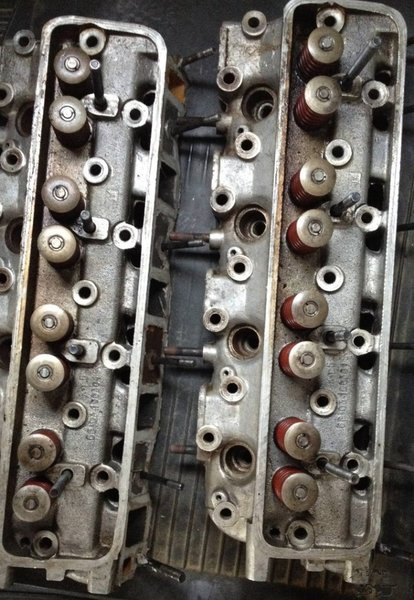

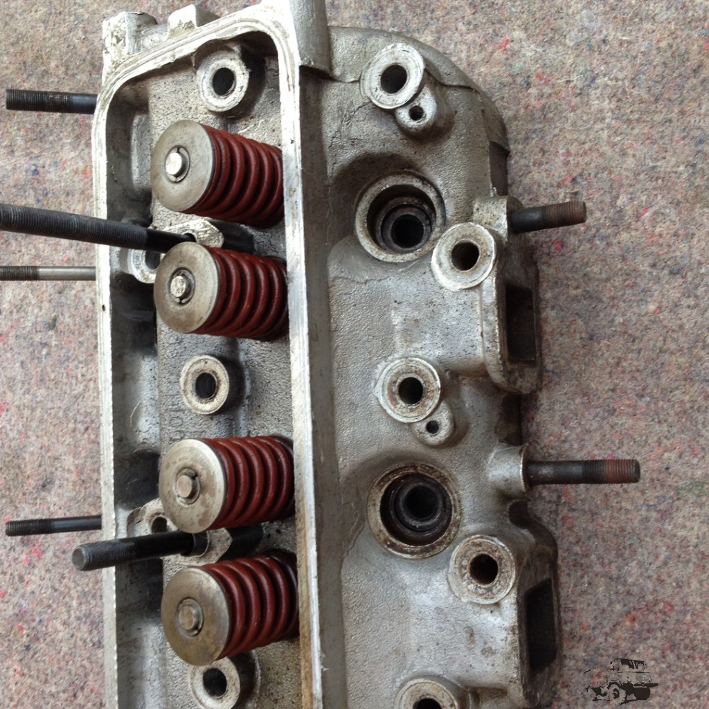

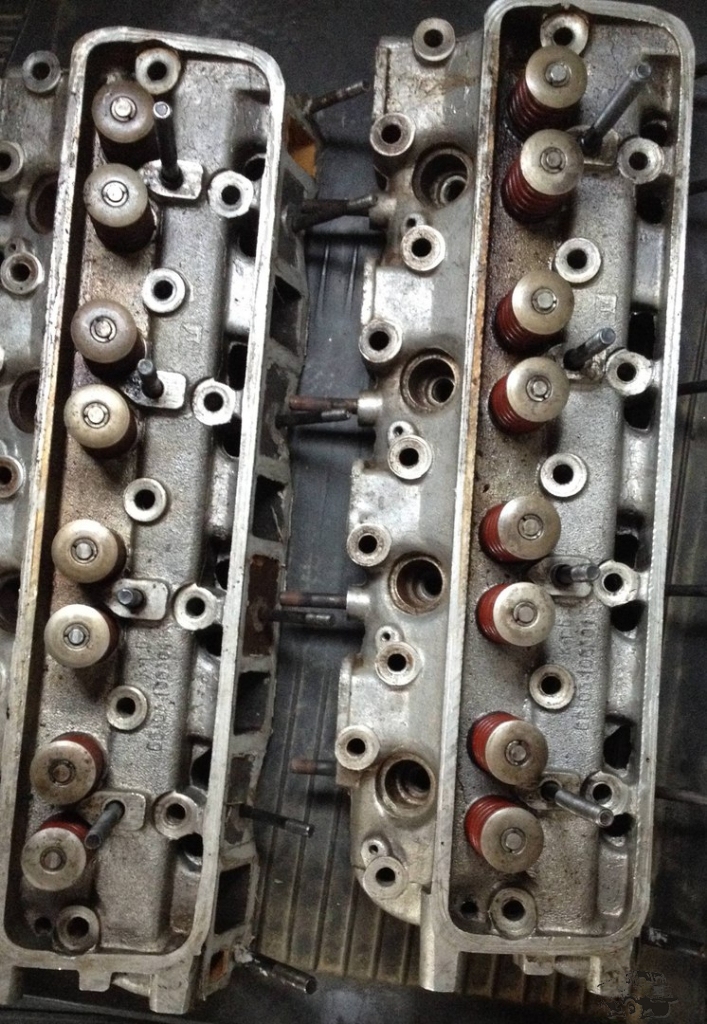

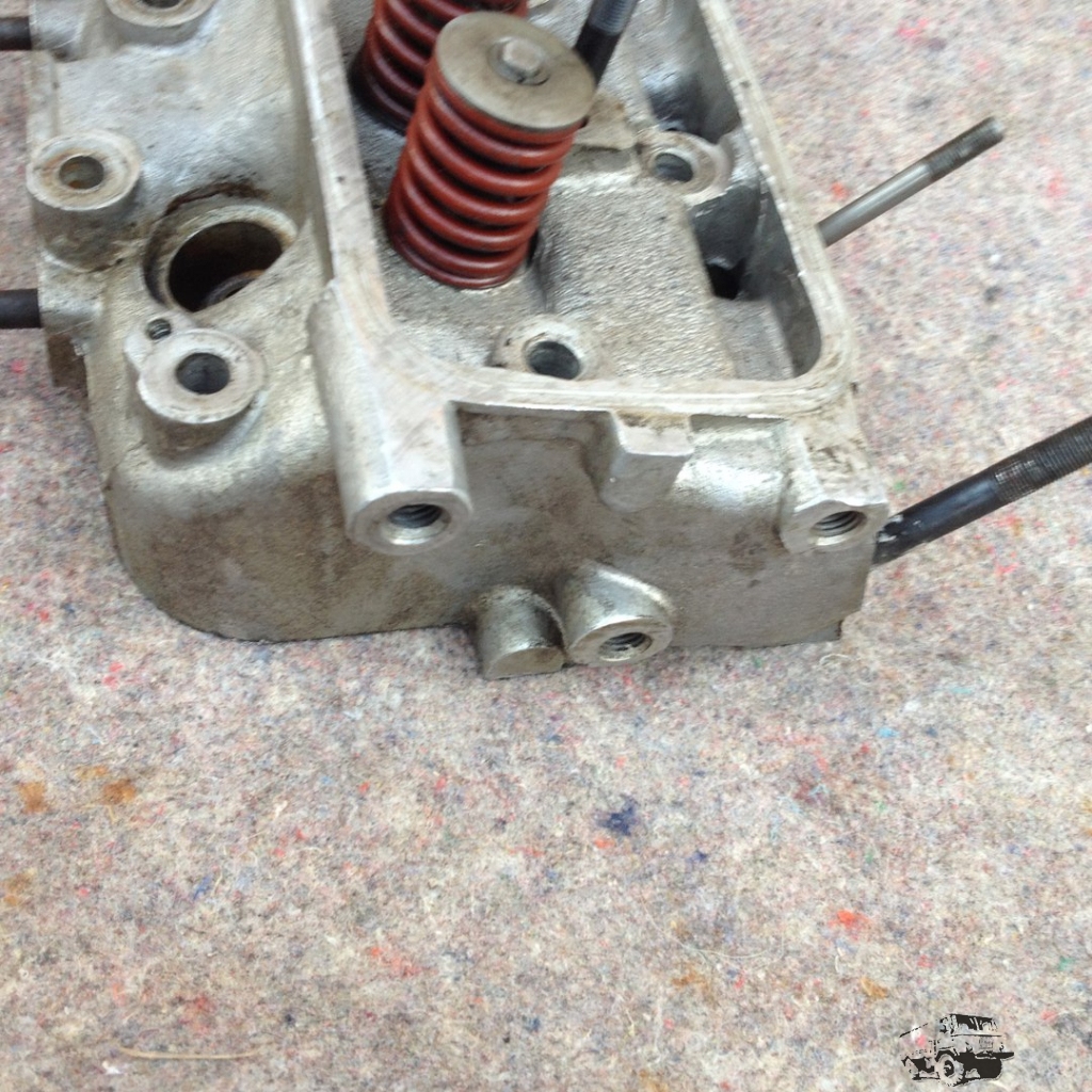

Дилема как собирать ЗМЗ-41 с экраном или без него очевидно склоняюсь в сторону экрана, что и дешевле и красивее и функциональнее. Так-то конечно отфрезировал свои родные головы на 1.9 мм и собирай обратно-мощи и так хватит.. Да.. не та степень сжатия под ГБО, но покупка новых голов 66- го старого образца стоит денег и как правило такие головы все без экрана.. :P И как выяснилось позже их вообще ещё найти нужно особенно после того как люди поняли, что их можно и даже нужно ставить без переделок на 41- вый, что в аккурат решает задачу со степенью сжатия. Начал поиски и ни чего не нашел, спросил у Димидрола, но после того как головки 66- го старого образца обрели популярность превратившись из складского неликвида в горячие "пирожки"- то все запасы Дмитрия были распроданы и когда будет ещё ни кто не знает.. Честно говоря у меня с поиском не очень.. Но тут Рома Морух сам решил поискать и нашёл таки продавца у которого они есть и поинтересовался конкретно экранированными.. И вот оно.. нашлись головы 66-го старого образца и не за дорого и в сборе (СССР качества с правильными направляющими клапанов, с красными пружинами, что говорит о том что вроде как с БТР-70 ) и экранированные. В руках ещё не держали, и какими окажутся не известно, но на фото вроде всё не плохо.. Ждём когда приедут, а там будем смотреть дальше чего делать..
Последний раз редактировалось Vivanov76-SPB 05 май 2017, 21:11, всего редактировалось 4 раза.
Сообщения: 4412
Кто-то за двойные пружины клапанов, а кто-то нет.. Что лучше ? :shock: :?: :idea:

il031
Сообщения: 2085
Откуда: Белгород
Сообщение il031 »
vivanov76 писал(а):[post]352144[/post] А, что если это будут пружины 41-го ? Они мягче или жёстче и, что из этого выходит ?
Как мне сказал Евгений, у этих пружин жесткость меньше и на высоких оборотах клапана будут зависать. Рекомендовал от 53 по жестче.
Сообщения: 4412
il031 писал(а):[post]352145[/post] у этих пружин жесткость меньше и на высоких оборотах клапана будут зависать. Рекомендовал от 53 по жестче.
Хорошо.. На каком варианте остановился ты ? :shock: :idea:
Сообщения: 4812
Г
vivanov76 писал(а):[post]352144[/post] , работой клапанов был доволен
Что называеться, основываясь на собственном опыте. Проделанных экспериментах.повторюсь еще раз.
Клапанные пружины змз41 изначально идут прослабленные ( по сравнению с обычными газ53),
Мах обороты с ними не превышают 3800. На ходу этого откровенно мало.
Новые пружины газ53 дают отсечку примерно 4200- 4500 об/ мин. Лично мое мнение, этого для обычной эксплуатации(не спорт кар для кольцевых гонок) хватает за глаза. Лично я дискомфорта не разу не ощютил, что мне не хватает оборотов мотора. Так как запас мощьности у двс большой, то и крутить до звона его уже не надо.
А так уже есть печальный опыт прогара всех клапанов на моторе( не 41) с двойными пружинами.
Виноу были не пружины, но после разбора полетов пришли к выводу, что дефектов ( вырваных втулок и вытянутых клапанов) не было бы и дефект проявился бы гораздо раньше. Последствия форсирования ручья. С легким гидроударом. Последствия которого стали проявляться спустя некоторое время,
По это му лично мое мнение, и оно мощет не совпадать с мнением окружающик, мна что собственно мне глубоко по....,
не нужно крулить мотор до 6000 об/мин если он с завода на это не расчитан.
Пружины клапанов это так называемый последний рубеж защиты. От превышения оборотов.
Сообщения: 4412
harli писал(а):[post]352149[/post] Пружины клапанов это так называемый последний рубеж защиты. От превышения оборотов.
Так мне родные оставлять красные если чего или менять всё на 53-ие ? :shock:
Сообщения: 4812
Сравнить жесткость родных красных с 53, если мягче то менять.
