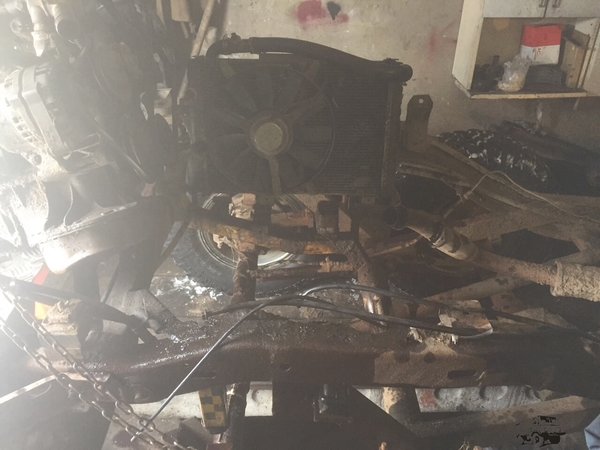

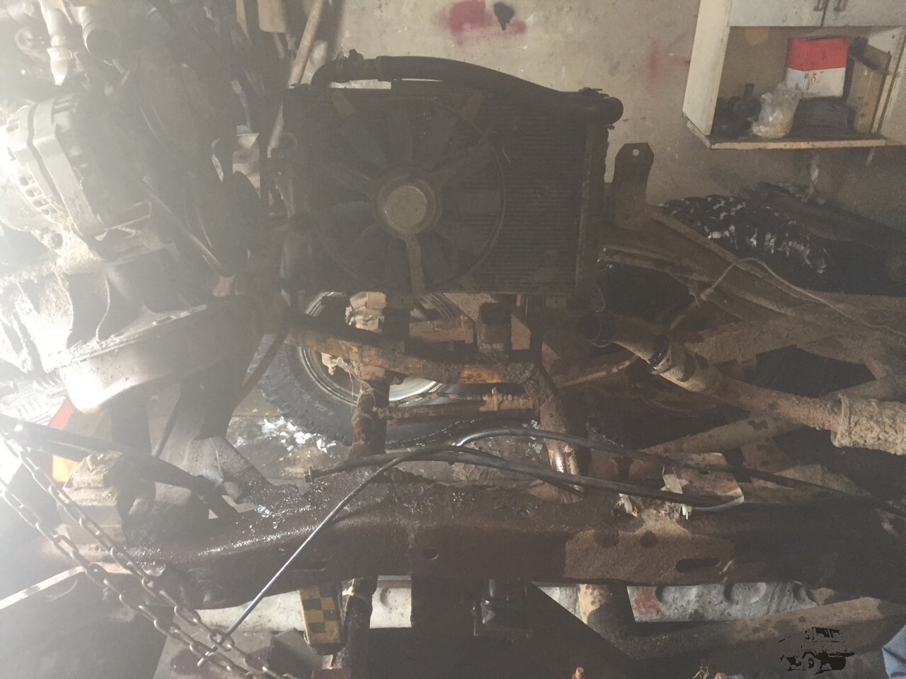

Мотор для шестиколёски

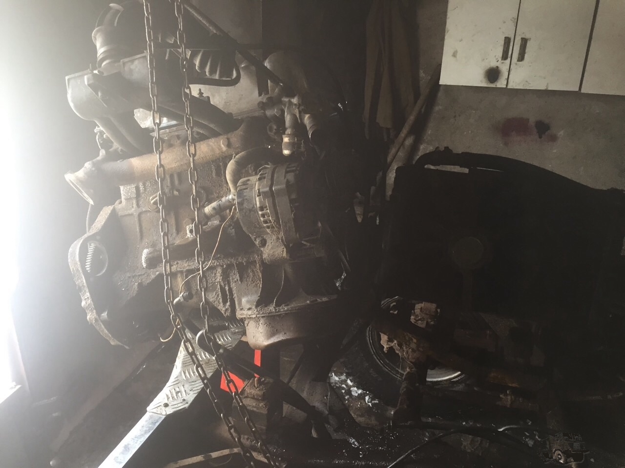

Старый мотор выдёргивается

почему не родной мотор ? Он меньше и мощнее чем пазиковый
DOTTORE
Сообщения: 1961
Тверской Танковый Завод :)
Сообщение DOTTORE »
Родной уже в 63 газоне стоит

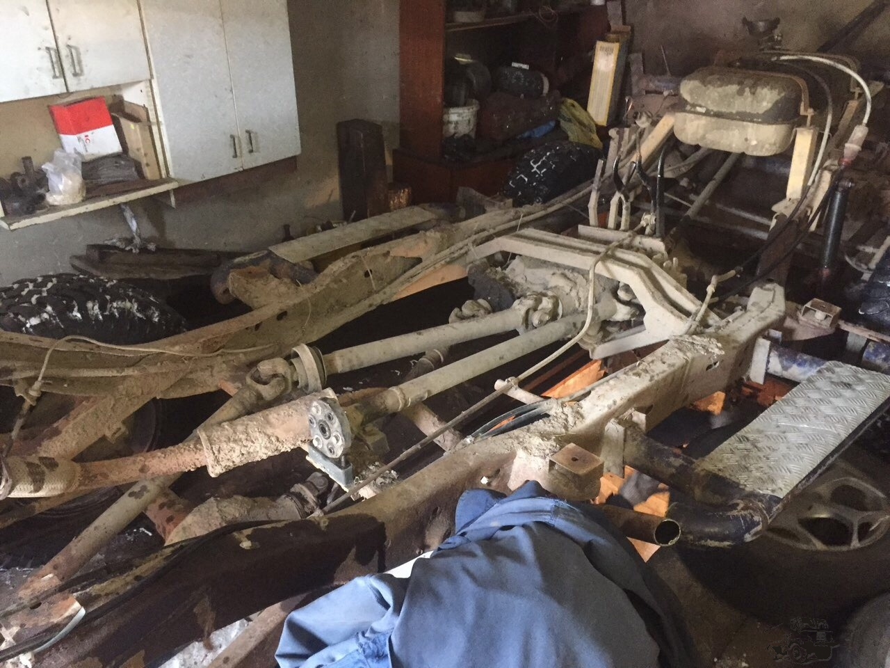

[ref]DOTTORE[/ref], подскажи, что за раздатка такая??? Я так понимаю, вы пошли каким то своим оригинальным путём, но я не могу понять что за раздатки и с чего? Ну и я правельно там заметил КОМ на лебёдку с него же?

с виду шишиговская только верх тормашками) изобретатели еще те, приятно смотреть на работу)

[ref]tager03[/ref], Да не, про продление вала я в курсе, даже на уазик по такому принципу делают. Но тут мне кажется другая РК.
Где вообще ответ автора авто??? Ау???? Подскажите, что за раздатка???????
DOTTORE
Сообщения: 1961
Сообщение DOTTORE »
Раздатка брдм, дополнительный выход был на средние колёса, к нему приделан флянец и кардан.
