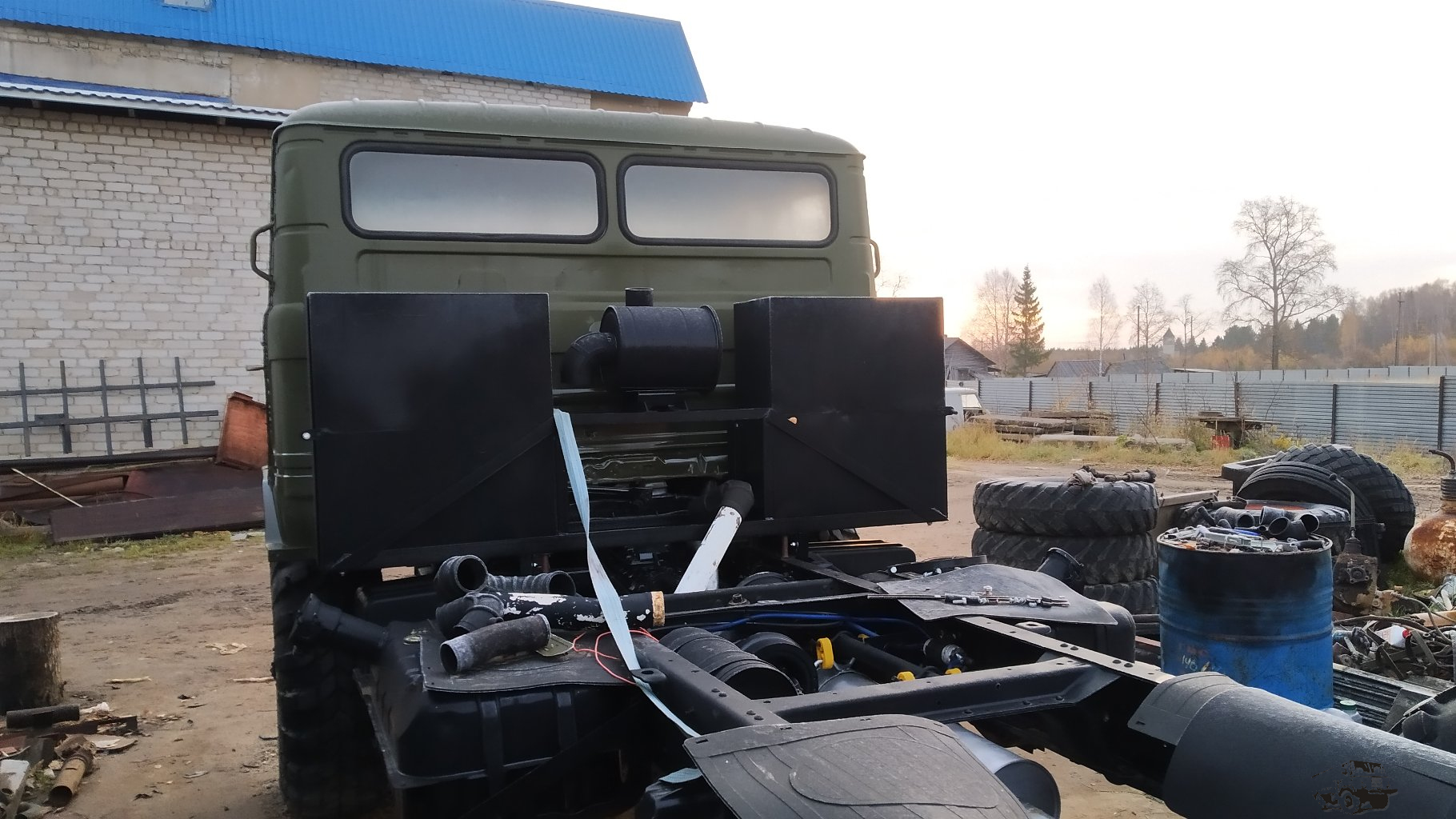

КПП 3309 воткнул. Остались небольшие недоделки. Заводил, все работает.

Отлично выглядит! Как прокатишься, не забудь впечатления описать. :wink:

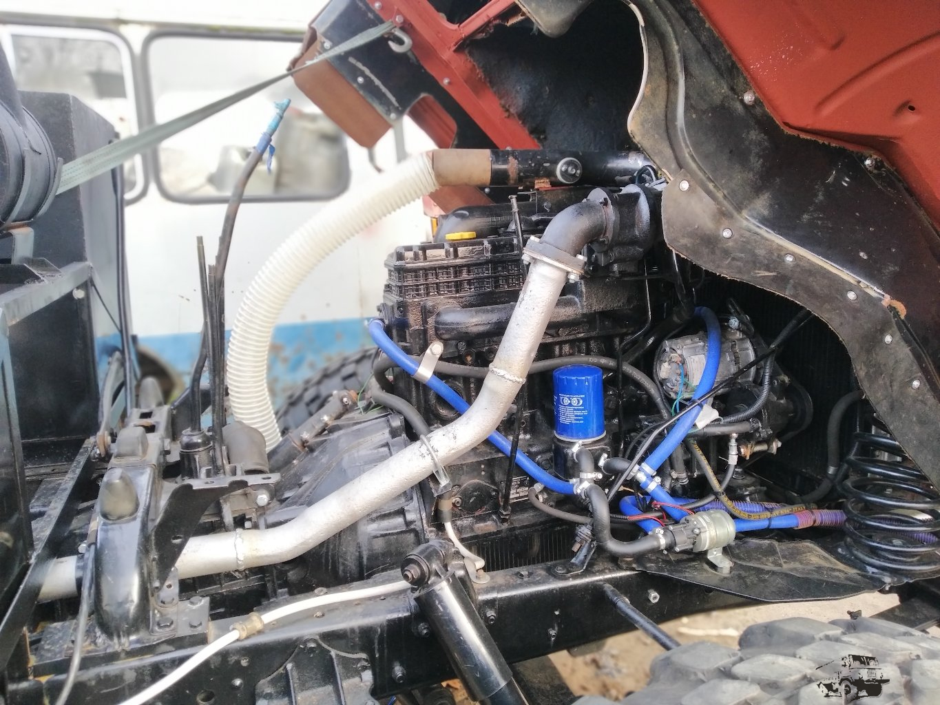

Что-то никак дизель нагреть не могу, купил новый термостат на 87 , положил в воду, нагрел до 85 начал открываться, значит работает, когда остыл налил сверху воды на тарелку, держит нормально , вода не уходит. Ставлю в корпус , обмазываю герметиком посадочное место, жду пока присохнет, ставлю верхнюю крышку, запускаю, и хрен вам, верхний патрубок начинает тоже грется, ну как так? На термостате есть ещё какое то отверстие маленькое, в которое вставлен подвижный типо штифт, неужели через него проходит тосол в радиатор в таком количестве? Ничего не понятно, как там всё работает? Зачем там нижняя тарелка, она же вроде при нагреве на месте стоит, х.з. :shock:

Нижняя тарелка малый круг перекрывает.Нагрузки мало,вот и не греется. Решетку утепляй. Жалюзи закрывай. Термостат,по ободку фум лентой мотни,герметиком не клей.

вентик сними,(электро поставь)или лопасти через одну отпили,...или всего одну оставь :lol:

DESOTO писал(а):[post]409074[/post] На термостате есть ещё какое то отверстие маленькое, в которое вставлен подвижный типо штифт, неужели через него проходит тосол в радиатор в так
Это я так понимаю отверстие для выхода воздуха, чтобы при заливке антифриза не образовывалась воздушная пробка. Дизель зимой сложновато нагреть, как у вас это происходит (вы едите,стоите, на холостых тарахтите)? Может термостат не тот? Моему брательнику продали недавно такой, у него МТЗ с пускачем, а ему нового образца продали. Крутили мы его вертели, но так он у нас и не влез, поставили старый маде ин СССР, так радиатор все равно греется. Стали смотреть схему охлаждения, а в ней когда пускач антифриз проходит через радиатор, не совсем понятно для чего так сделано, может ещё когда на воде в основном работали

Карлсон убрать нельзя, он компрессор потоком воздуха охлаждает. Закрыть радиатор конечно можно, но всё -таки хотелось бы найти причину. Если запаять это маленькое отверстие, какие могут быть последствия? Воздушная пробка выйдет при прогреве?

Запаивать нельзя,при герметичной установке термостата, мотор кипеть начинает. Купи японский термостат,немного доработки и он лучше родного встаёт и держит конкретно.

[ref]DESOTO[/ref], запаивай смело, но ОЖ будешь заливать в два приема 1.на холодную 2.когда открылся термостат. Воздух выйдет только когда открылся термостат.

Миллиметровая дырка не спасет от закипания. Она для выхода воздуха при закрытом термостате.

Верхний патрубок всегда нагревается за счет конвекции, даже при исправном термостате. Смотри чтоб нижний патрубок был холодный.

245 500 кило чугуна , его на холостых хрен нагреешь , по трассе пойдешь 2000+ оборотов все наладится , если в городе ну поставь догреватель ну или высокотехнологичной картонкой пол радика закрой.

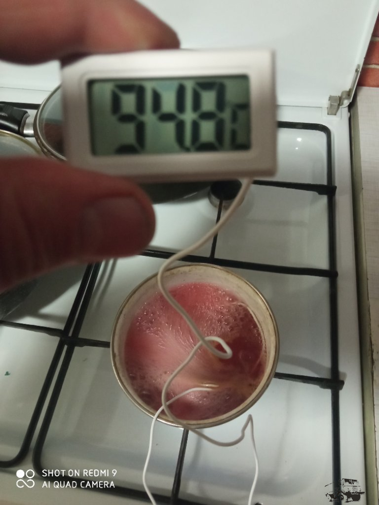

Мля,купил красный антифриз,кругом обман,мало того,что он горит,так он ещё и кипит при 90градусах.И покрыл в движке все кирпичным налетом.Сука.

Решил проверить ещё 5 литров, на доливку брал . Ипать колотить,это вообще при 86 кипит,и горит как вечный огонь :shock:

[ref]DESOTO[/ref], Вы парни конечно молодцы , но инструкции надо читать , антифриз при атмосферном давлении имеет температуру кипения близкую к температуре кипения воды а при повышении давления закипает позже чем вода при томже давлении чуть за 1 атм и 120 температура кипения , в состав входят сложные спирты которые при испарении прекрасно горят и даже взрываются если создать условия
Это называется магия
Разница в антифризах это не температура кипения и замерзания а тип борьбы с коррозией в охлаждающих системах , я бы рекомендовал переход на 12 или 12 + типа красный так как он не создает карбоновых отложения
Кипятить его смысла ни какого нет если туда воды сверх нормы не набухали все будет работать , берите проверенные марки , хотя я забил уже давно на это он сам выкипает 1000 проехал 2 литра долил и вот тебе качественный пропилен гликоль.
